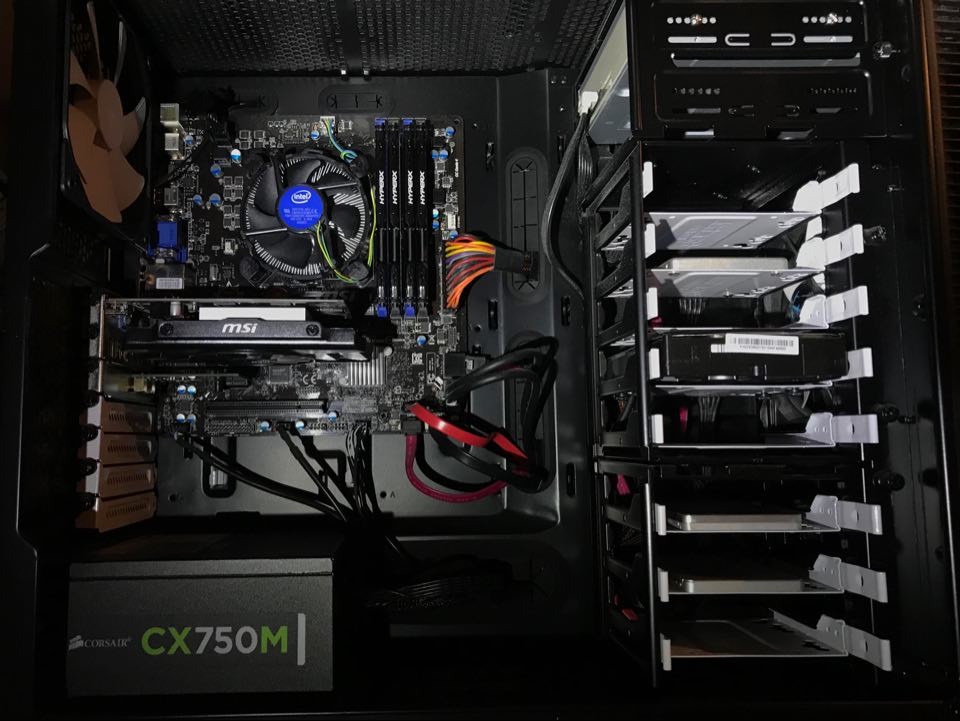

Datamaskinen är kaputt. Några delar att spara?

Vad exakt händer när du försöker starta den? Blåskärm, något mer? Någon text något pipande? Vilka fläktar snurrar (cpu och/eller chassi och/eller grafikkort?). Några lampor som lyser någonstans, vilka? Blinkar de? Låter hårddisken?
Mitt första steg skulle vara att ta ut alla ram-minnen och sedan stoppa in en åt gången och se om datorn startar. Du måste dock veta i vilken ”ficka” du ska sätta in den, det ska stå i manualen som du antingen har hemma eller finns på nätet. Under de åren jag byggt datorer så brukar det vara den ficka som är näst längst till vänster. Men den är tom ser jag på dina bilder, men den ramstickan du tagit ut kanske satt där?

Med allt det dammet kan det förstås vara processorn som gått lite för varmt men den borde ha förvarnat genom att oanmält stänga av sig innan dess. Jag tror mer på ram eller hd. Eller nätagg.

Slog blixten ner? Annars skulle jag nog inte våga använda nätaggregatet om allt det där gått sönder. Men samtidigt vet jag inte riktigt hur mycket jag skulle lita på en reparatör som inte ens kan kolla om ddr3-minnen fungerar eller inte. Enda ursäkten är väl om man är privatperson eller en mycket liten firma som egentligen inte sysslar med sådant, t.ex. en mindre datorbutik.Tokslut skrev:

som många föreslår, ta av allt utom grafikkort och en minnessticka och prova därifrån och se om du får upp bios. får du inte det från någon av minnena så är det ant. nätagget eller din Cpu

Det är otydligt vad du egentligen vill göra, vill du köra vidare med datorn eller plocka delar från den så är det en felsökning som gäller. Vill du bara ha med dig data så föreslår jag att prova koppla in hårddiskarna i en annan dator.
Felet kan vara precis vad som helst, ska flera komponenter vara kassa så beror det troligen på elspik, typ åska eller att nätdelen skickat ut merän vad moderkortet fixar. Börja med att felsöka nätdelen, specieltl om datorn inte startar alls.

Den ersattes av en annan när den pajade och har stått i källaren några år. Jag fick ett av mina mycket ovanliga städryck nyligen och då häll datorn på att åka ut. Men jag hejdade mig och tänkte att jag skulle plocka den på delar.
Nu har jag kopplat den till en bildskärm och allt fungerar bra. Minns jag rätt, så startade den om sig själv stup i kvarten, eller så blev det en blå skärm efter ett tag.
Egentligen har jag ingen större nytta av den, utan är mer emot att kasta saker i största allmänhet. Men visst. Det skulle vara skoj att få igång den igen.
Jag tror att firman där jag köpte den, trodde att moderkortet var trasigt.

om den startar om sig spontant kan det vara i princip vad som helst, minnen, moderkort, nätagg, gpu, cpu, hdds, mjukvara, ljudkort osvStaffan2000 skrev:
