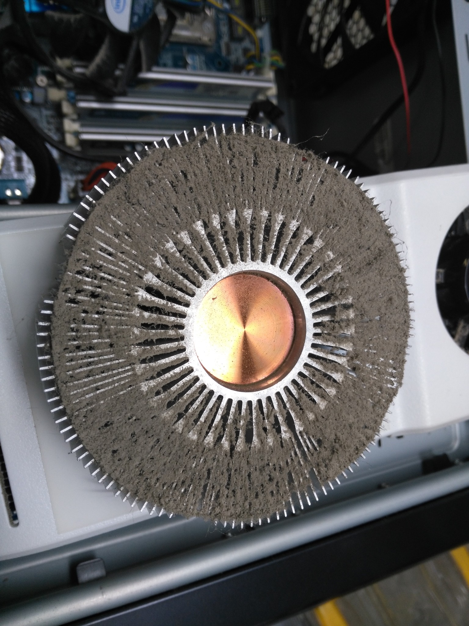

I min enfald trodde jag det var processorn som blivit överhettad.
Poff.
Staffan
  • Överhettad och dammig datorprocessor kylfläns inuti ett öppnat datorchassi.
  • Wow
  • Ledsen
Patrik440 och 7 till
Ser ut som fylld med damm.
Hade du en gång om året blåst datordammet baklänges ur alla kylflänsar och fläktar samt nätdel, samt grafikkort så hade datorn inte gått varm och pajat.
En annan sak undvik att ha en stationär dator på golvet! Ställ den på en låda så den kommer upp från golvet några dm så blir den inte full av damm.

Patrik440
M
Är datorn helt död? Inga fläktar snurrar osv? Köp ett nytt nätaggregat (ta valfritt ATX med 750w eller mer, även om lägre effekt säkert funkar) , det är standardgrejor I en sån fin inet-dator :)
Snurrar fläkten på nätaggregatet? Sitter undertill
Tradera ger överpriser på gamla datordelar, sedan finns det bra sidor för datorer t.ex. swecklockers där du kan få hjälp med felsökning.
Staffans2000
Jodå. Fläktarna snurrar och lampor lyser. Jag har ännu inte haft möjlighet att koppla in den till en skärm med rätt anslutning, men minns jag rätt så blev skärmen blå. Återkommer.
Staffan
M
Staffan
Okej, då lär det inte vara fel på nätaggregatet. Blåskärm är vanligast vid fel på ram-minnena. Prova ett ram minne i taget och se om det hjälper
