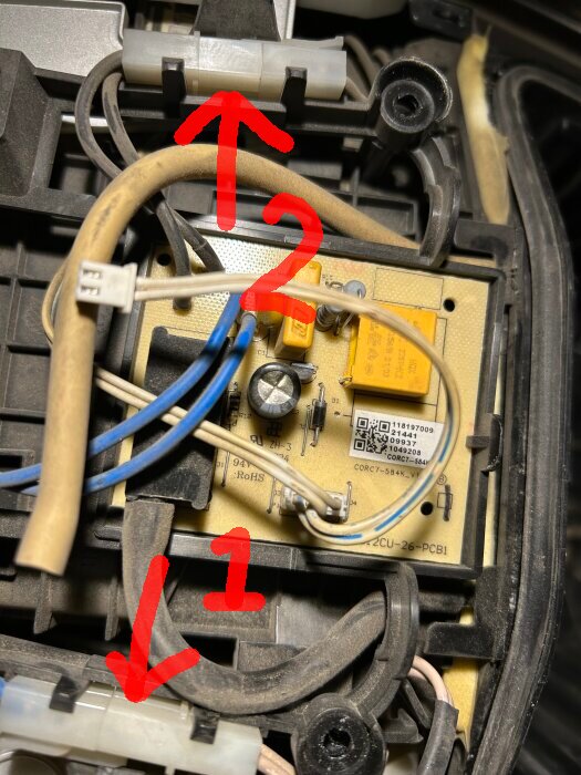

Dammsugarmysterium - varför stängs den av i vissa hus?
Testa som @MrJozk skrev att koppla förbi kretskortet först, så vet du säkert.D DrömStort skrev:
Antar att han menar att du kan koppla isär kontakterna 1 och 2 och istället koppla ihop dem med varandra och på så sätt gå förbi hela kretskortet. Om det löser problemet kan man fundera på om man skall köpa ett nytt kretskort.
Det löser problemet!C cpalm skrev:Testa som @MrJozk skrev att koppla förbi kretskortet först, så vet du säkert.
Nu har jag fått hem ett nytt kretskort från Electrolux. Kostade 350 kr med frakt, men fick lägga till några dammsugarpåsar för att komma upp i fraktfritt. Bytte kort. Tog 10 minuter. Mest krångel med att öppna upp dammsugaren med alla clips och grejor som ska passa. Superenkelt att byta kortet. Allt fungerar igen.
Tack alla för riktigt bra respons på tråden !
