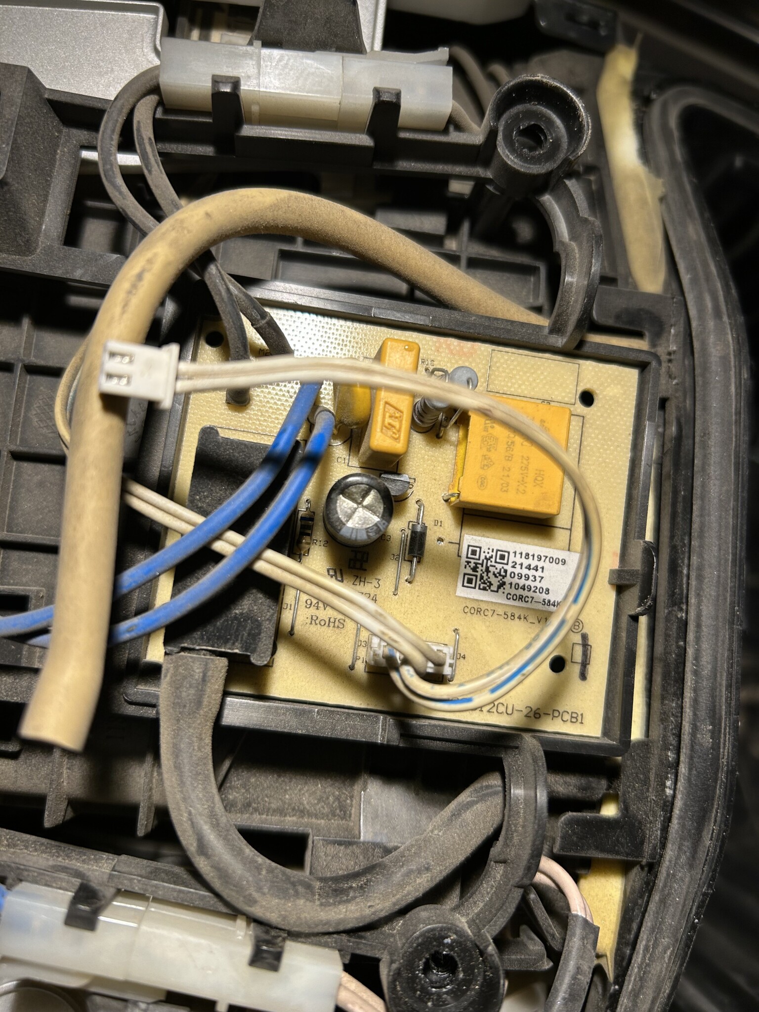

Dammsugarmysterium - varför stängs den av i vissa hus?
Jag har ett märkligt fel på min dammsugare. Electrolux från 2019. Efter jag hade ägt den i 2 år så gick det plötsligt inte att starta den, ibland, och i vissa uttag mer frekvent. Den startade kanske var 10:e gång, som jag tryckte på knappen. Men det gick inte att tryck 10 ggr i följd, det var snarare så att jag fick vänta några timmar och prova igen, tills den plötsligt gick igång. Felet var inte i samband med att den gått, utan var lika ofta kall som varm.
Dock fungerade allt felfritt i butiken när jag lämnade in den. Efter flera veckor gick dom med på att ändå skicka den till Electrolux. Den kom tillbaka, åtgärdad, på garantin, men Electrolux och butiken hade ingen riktig uppfattning av vad som orsakat felet. Dom bytte något kretskort, av vad jag förstod.
För några veckor sen började ett nytt problem. Dammsugaren stänger av sig själv efter några sekunders körning. Snabbt i högt effektläge, och några sekunder senare i lägre läge. Om jag kör den på full effekt och håller för munstycket så fungerar den också längre. Kanske 7-8 sekunder istället för 3 sekunder.
I butiken fungerar den normalt. På min arbetsplats fungerar den normalt (institution inne i stan), men hemma hos mig, hos grannen och hos mina föräldrar som bor några mil härifrån är felet desamma. Elektriker har varit här och kan inte se att det skulle bero på något i vårt hus.
Okej, så dammsugaren reagerar alltså olika i olika hus. Varför? Vad är fel? Electrolux har hjälpt mig med felsökning, så allt som kan provas med filter mm har jag gjort enligt deras instruktioner.

Fungerar alla andra prylar normalt i dina uttag samtidigt som du kör dammsugaren?
Låter i så fall som att dammsugaren är extremt känslig för spänningsvariationer och så i fall skulle jag inte lägga mer energi på den och istället köpa en ny.

Ja, det tycker jag. Det sitter ett litet elektronik kort i dammsugaren, där det sitter en liten kondensator som kan tappa i värde, som gör att ibland startar den inte eller stannar av sig själv. Har man ordentligt med spänning i uttaget 230V eller mer kan den funka, har man klenare elnät 220V eller mindre kansek den inte startar.D DrömStort skrev:

Nu har jag öppnat upp och kikat. Finns kondensatorn på det här kretskortet. Verkar som att hela kortet kan bytas för 400 kr, men kondensatorn kanske inte är med där?nisse123 skrev:

Det ska möjligen vara den oranga X2-kondensatorn som inte släpper igenom tillräckligt med ström för att driva effektregleringen.
Jag hade exakt samma problem och tröttnade till slut. Kontakterna vid inkommande och utgående är likadana så det går att koppla förbi hela kortet. Man tappar mjukstart, effektreglering och på/av-knapp men den funkar alltid 😀
