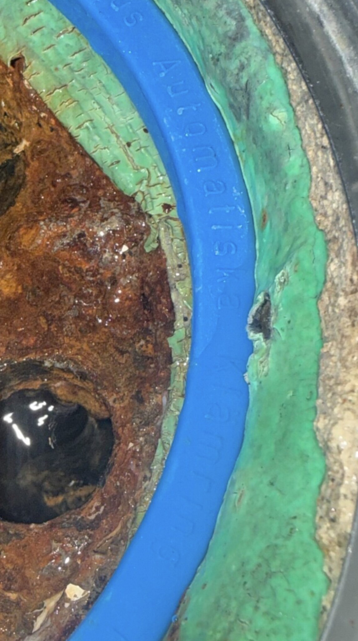

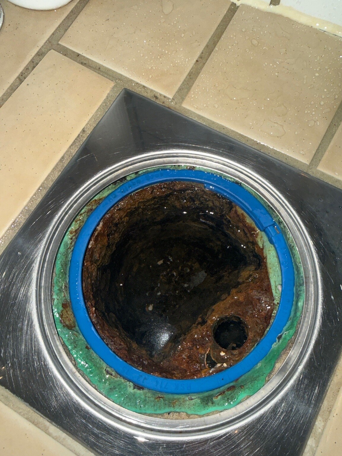

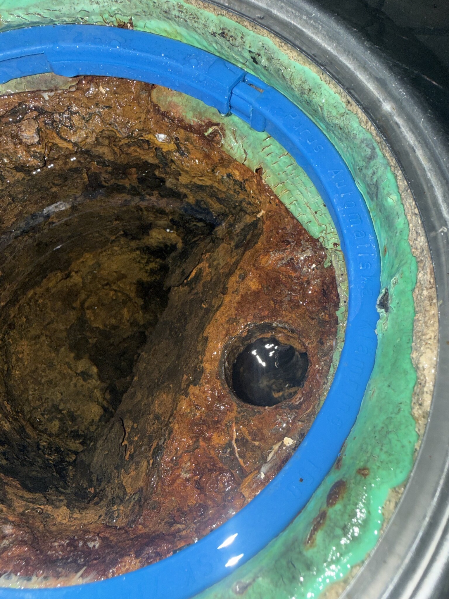

Hej! Har problem men min golvbrunn i min nya lägenhet. Stambyte är inte gjort sedan -74/75, men någon slags renovering ser ut att ha gjorts på 90-talet. Luktar fan när jag kommer hem… Rensat avloppet, massa svarta avlagringar som kanska gjorde att vattennivån var rätt tidigare? Finns ingen insats att lyfta ut. Har rensat med ättika och bikarbonat för ett par veckor sedan, och med vajer men det är inget problem med stopp. Har installerat en ny automatisk paxfläkt i taket. Har det med under/övertryck att göra? Undviker gärna att byta golvbrunn… Går det att köpa insats? Eller hjälper inte det?

Du måste täppa till det cirkulära hålet till höger på bilden i mitten. Någon har tagit bort pluggen som satt där.

Det är ju ett gammalt gjutjärnsavlopp. Det ska sitta en plugg i det runda hålet. Har du inte kvar skruven har jag för mig det finns gummipluggar att sätta istället. Vad som helst som tätar det hålet kommer att hålla lukten borta.
Edit:
En sån här t.ex: [länk]

Och du har tilluft till bostaden ordnad?
Det ska även alltid vara vatten i den stora fördjupningen.
Är ett s k vattenlås.

Saknas rensplugg i vattenlåset, det finns koniska gummipluggar i olika dimensioner att trycka det. Då försvinner lukten

Om det är en bostadsrätt hade jag frågat styrelsen när stambyten är planerade. Eftersom det ser ut att vara hål i tätskiktet över klämringen är det nog dags att budgetera för nytt badrum.
