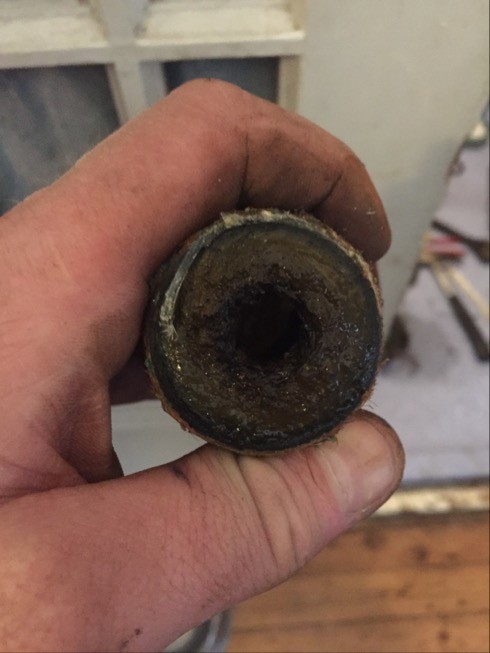

Idag beckade pumpen ihop fullständigt.. Motorskyddet löser ut så fort man slår på strömmen. Har tagit isär elmotorn från pumpen och efter mitt förmenande är det inte motorn som är problemet. Tycker lager löper lätt och utan ljud. Alltså är det pumpen som är boven i dramat. Fruktansvärt mycket järnavlagringar när jag tog bort vattenrören från pumpen. Typ ett lillfingerstort hål i mitten vid övergångarna mellan pump och rör. Försöker rensa pumpen med syrebad/kalkrengöring. Har hällt i ner i pumpen och så på med varmvatten så får det stå så några timmar. Sen är det bara hålla de tummarn man har att det gör att den kan funka något år eller två till.
