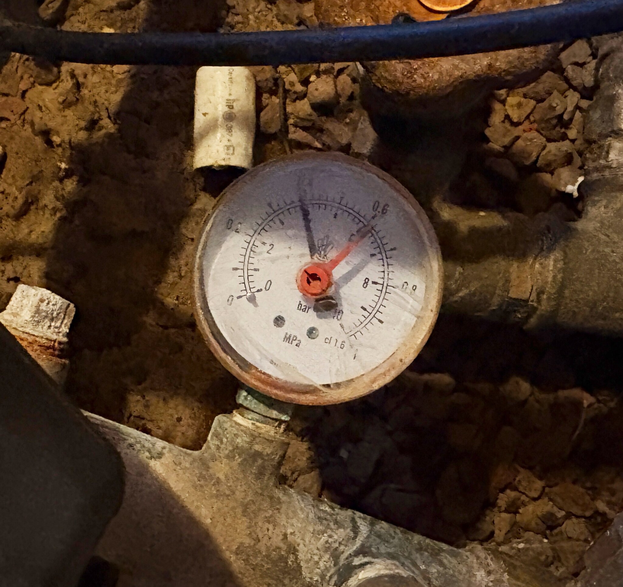

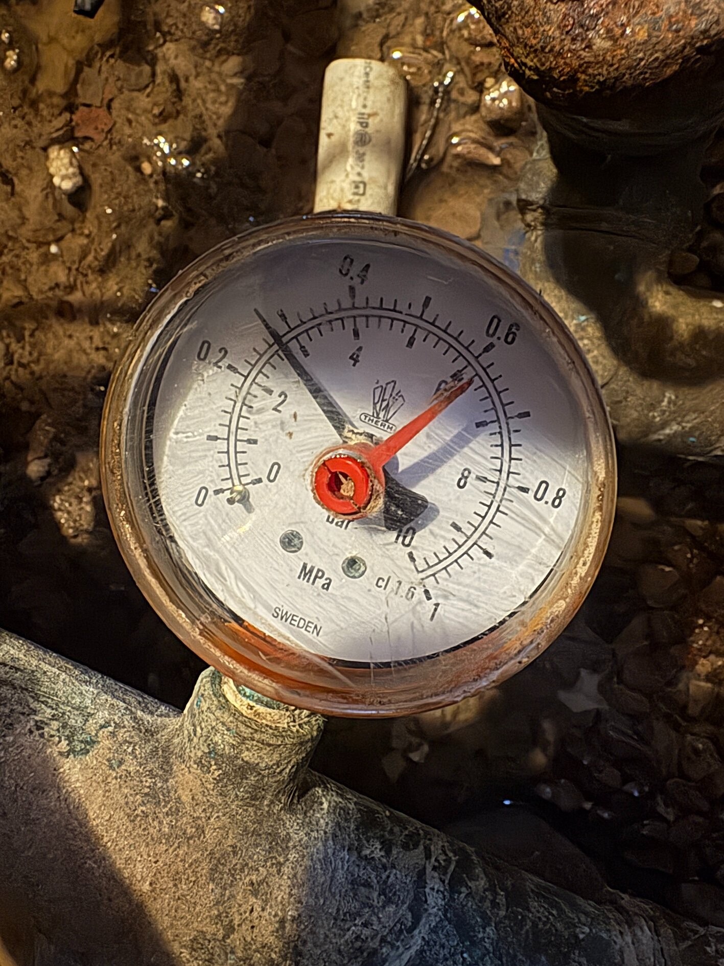

Hej, en man med tummen mitt i handen här som hoppas kunna få lite hjälp av folk som kan detta
Vi har haft rätt dåligt tryck i kranar/dusch den senaste tiden, och till slut bestämt oss för att se om vi kan göra något åt det själva. För ett år sedan fick vi rådet att trycket ska ligga på 2,7 bar, så vi skaffade då en kompressor och nu är det dags att inviga den antar jag. Jag har inte stenkoll på mätaren, men antar att den svarta pilen och de inre siffrorna anger bar, stämmer det? (Vad betyder i så fall den röda pilen och den yttre cirkeln?)
Först en bild från fyra dagar sedan och sen en bild från idag.
Ungefär en gång var 30 sekund så "knäpper" det till i vår elcentral och pilen rör sig då, se filmklippet.
Så finns det något bra sätt vi kan lösa detta på egen hand? Är oerhört tacksam för all hjälp jag kan få.

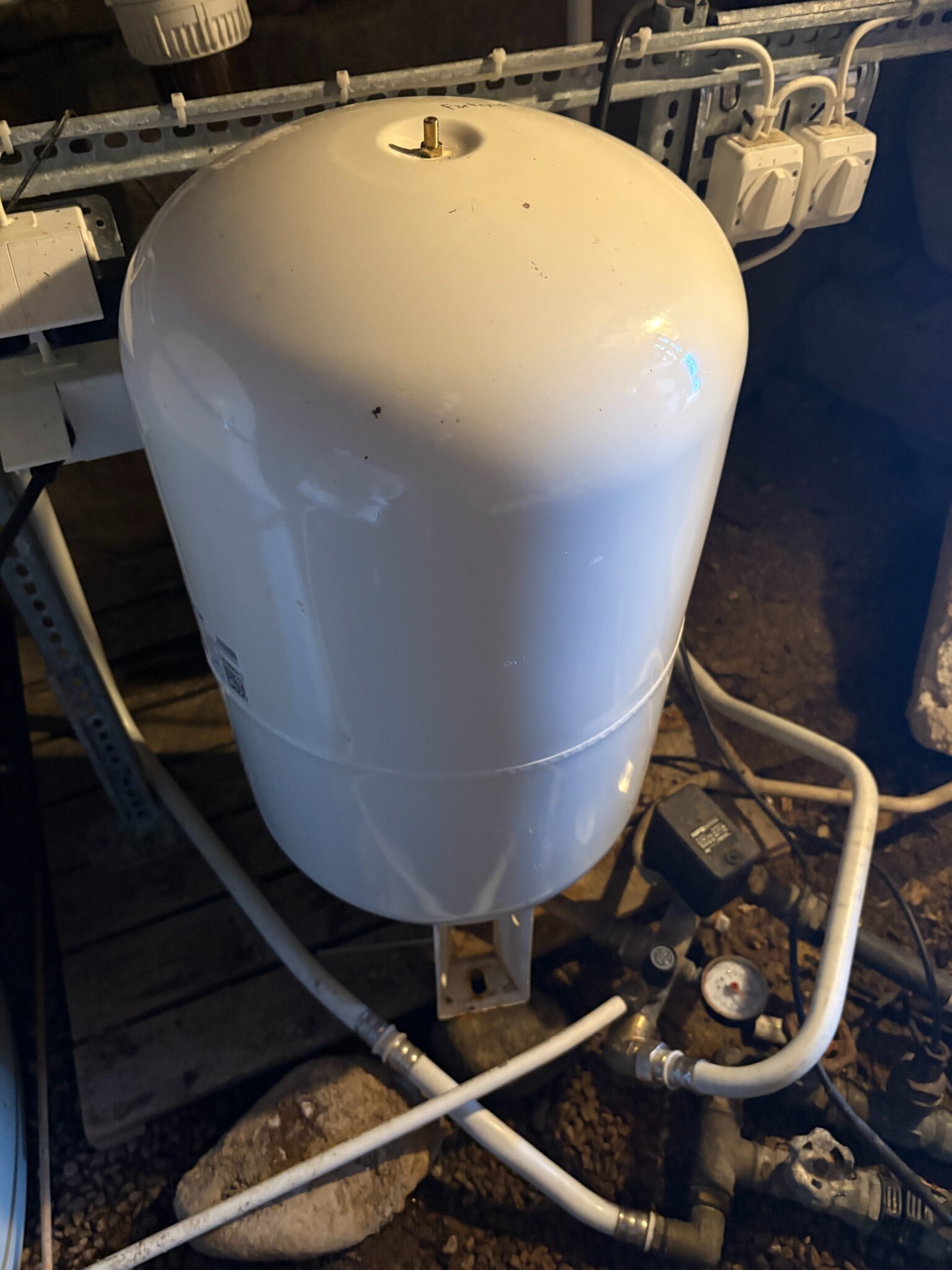

Kolla lufttrycket i hydropress om det är du har
Dvs stäng av pump och öppna kran och släpp på vatten trycket. Sen kolla trycket via bilventilen, justera medkompressor tills det motsvarar siffran som står på tanken. Typ 1. 5 bar eller nått

Filmen ger faktiskt viktig information som du bör använda för att få din anläggning att fungera bra under lång tid.J Jocke LS skrev:Hej, en man med tummen mitt i handen här som hoppas kunna få lite hjälp av folk som kan detta
Så finns det något bra sätt vi kan lösa detta på egen hand? Är oerhört tacksam för all hjälp jag kan få.[bild][bild]
[video][bild]
Mätaren visar att vattenpumpen startar och fyller hydropressen med vatten. Om vi antar att hydropressen är på 100liter så ska pumpen kunna trycka in ungefär 50 liter vatten , dvs ungefär 5 stora hinkar vatten i hydropressen från tillslag till stopp. Hur lång tid tar det att fylla 5 hinkar vatten med en rejäl vattenkran? Ganska lång tid! Nu vet vi inte hur stor pump du har men man kan anta att den pumpar betydligt mer vatten än full sprut på en vattenkran. Men oavsett så fyller den inte 50 liter på 2 sekunder, eller hur?
Vi ser tydligt att hydropressen inte fungerar, den blir proppfull med vatten direkt! Det finns ingen luftkudde kvar i den.
Din pump slits i onödan, man brukar tala om typ max 10 tillslag i timmen för att den ska må bra. Din tryckbrytare slits. Gör du inget kommer snart trycket stå och slå av/på/av/på helt okontrollerat.
Så följ råden i tidigare inlägg så du får luft i hydropressen. Bra att lära sig läsa av tecknen i tid. Mätaren och tickande ljudet berättar mycket.
Det kommer säkert både du och pumpen må bra av.

En följdfråga här; på vilket sätt ska jag koppla in luftpåfyllaren egentligen?H Håbbe01 skrev:
Jag tänker så här:
Kompressor -> slang -> hydropress.
Och då ser man väl på min mätare vilket tryck det blir?
Eller missförstår jag här?
Då blir det så härJ Jocke LS skrev:
Kompressor -> slang -> luftpåfyllare.
Denna kombination ger en luftpump som kan fylla på bildäck, cyklar, hydropress etc via ventilen på objektet.
På luftpåfyllaren finns ett munstycke som man sen trycker mot ventilen precis som man upp pumpar däcktrycket.
Luftpåfyllaren har två knappar, en för fyllning och en för tömning av luften från objektet. Med dessa knappar kan du sedan välja det tryck du vill ha.
Aktuella trycket i ex. Hydropress en avläses på tryckmätaren som sitter på luftpafyllaren.
Så du håller bara munstycket mot ventilen och styr trycket själv.
Man stänger av vattenpumpen - öppnar en kran så att vattensystemet blir trycklöst, låter kran vara fortsatt öppen, därefter använder man däckspåfyllaren och fyller hydropressen (och mer vatten kan börja rinna ur den öppna kranen när hydropressen töms på kvarvarande vatten av luftpåfyllningen) till ca 0,2 bar under tillslagstrycket när pumpen normalt startar (notera det innan med att tappa vatten och notera punkten när manometern stannar och vänder mot högre tryck igen) - tar pumpen tid på sig att varva upp som en del elektronisk drivna djuphålspumpar då kanske man behöver någon 1/10-dels bar ytterligare lägre tryck.
när det är färdigt stänger man vattenkranen och starta pumpen och den pumpar upp sig till avslagstrycket, och sedan provspolar man vatten och ser att allt fungerar med tillslag och frånslag av pump.
Med denna förfarande får man mesta möjliga vattenvolym i hydropressen mellan en pumps påslagstryck och avslagstryck och utan att man får kort tvärstopp på vattenflödet innan pumpen börja mata på vatten igen.

Vi testade i helgen efter alla hjälpsamma svar vi fått här ovan. Det var inte helt lätt för oss som inte har koll alls på sånt här, och det var svårt att fylla på luft i hydropressen och veta om vi gjorde allt på rätt sätt. Det såg korrekt ut på luftpåfyllaren, men vi märkte snabbt att tryckbrytaren fortsatte slå på/av i samma intervaller som innan, och trycket i kranarna innan var även de samma som tidigare.
Så vi gav upp här, det kändes tyvärr som det låg utanför vår kontroll. Förhoppningsvis tar vi nya tag inom kort, annars får vi kontakta någon som kan komma och hjälpa oss.

Gissar att du gjorde den klassiska misstaget - att du inte hade en vattenkran öppen när du fyllde på luft, är kran stängd får du inte ut vattnet ur hydropressen om den är nästan helt fylld med vatten och volymen luft är lika liten som innan.
När hydropressen fylls så skall all vatten som fins i burken ut, därav viktigt med avstängd pump och att kallvattenkranen är fortsatt öppen när man fyller på med luft
