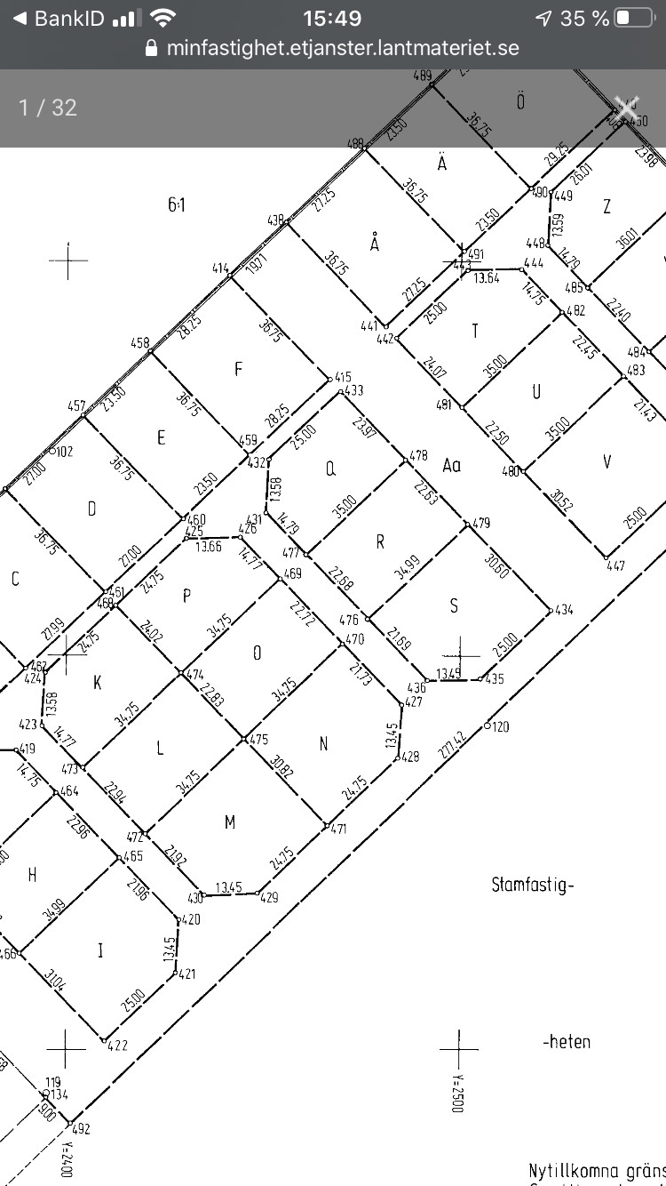

Hej undrar om det finns några regler för hur hög en häck får va i en korsning?
Som ni kan se är tomten sned nere vid vägen men alla husen längst med har lagt beslag på trakanten och planerat sina häckar där.
Det jag stör mig på är att det är ingen sikt alls, utan man det först när man kommit ut i vägen ,
Är bara 30 väg men de flesta kör i 50 så är lite farligt för barnen.
Häckarna är lägre precis vid hörnan men fortfarande för höga för se något .
Hörde av mig till vägföreningen förra året men det blev inte bättre för det.
Så finns de några regler man kan trycka på?
  • Svartvit bild av en fastighetskarta med uppmärkta tomtgränser och markområden.
