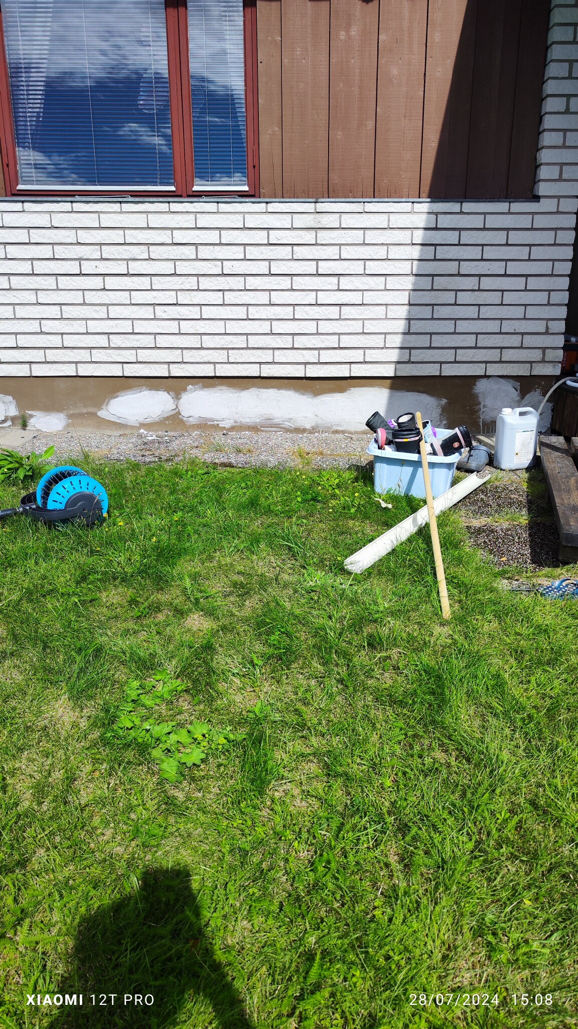

  • Putsad yta på husvägg med ojämnt resultat, ljusputsad med vit kalksten och bruna träpaneler ovanför. Verktyg och material ligger på marken nedanför.
Hej Medo! Jag ser inte var det släppt. Men det syns att solen lyser på putsen. Det är viktigt att man borstar och förvattnar innan man putsar. Och är det stark sol kan man lägga en skiva av typen masonit eller liknande framför. Puts B är väl ett bra val på betong. Men det finns andra också att välja på. Måla med silikatfärg ovanpå så blir det fint.
D
Har det släppt mot överkanten i putslagningen menar du? Eller har du fått sprickor?
N
Är ju lättare att få till skarvar med 1mm B-bruk.
Men ser ju ut som gipsbruk på färgen.
Silikat ska man ALDRIG använda utvändigt på sockel
