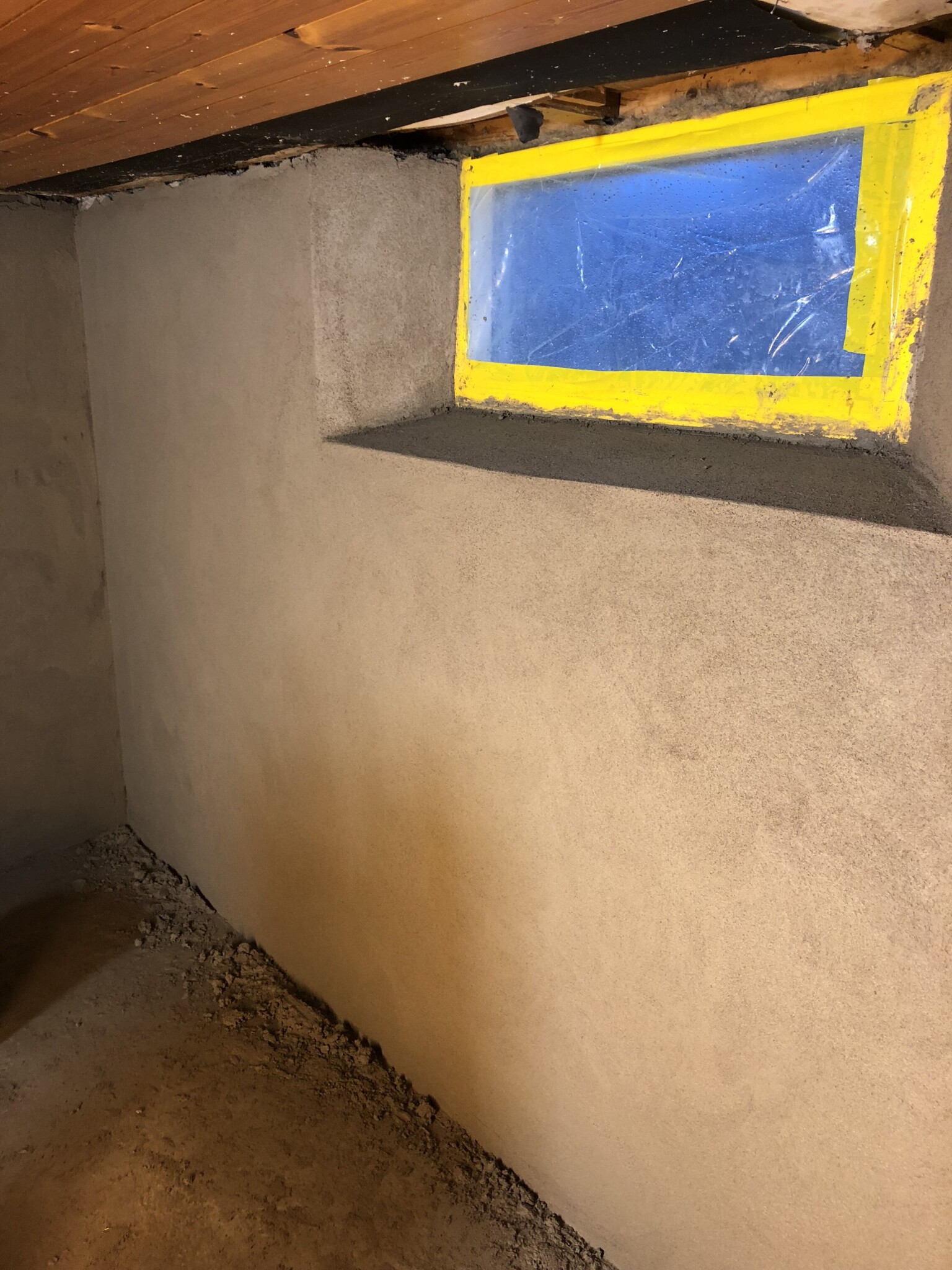

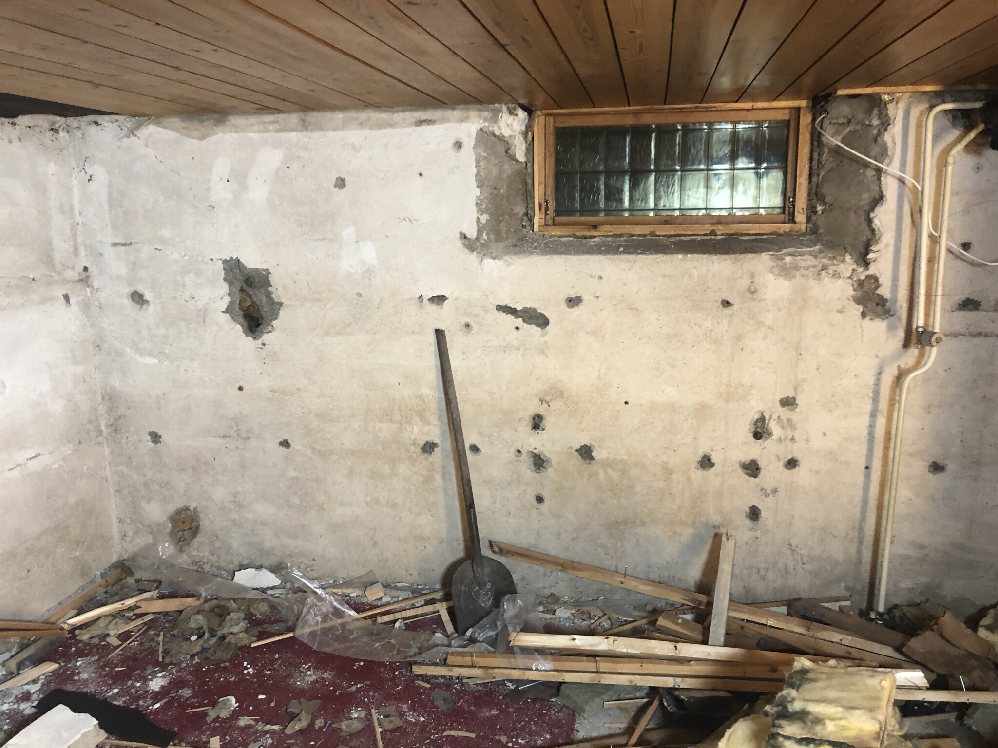

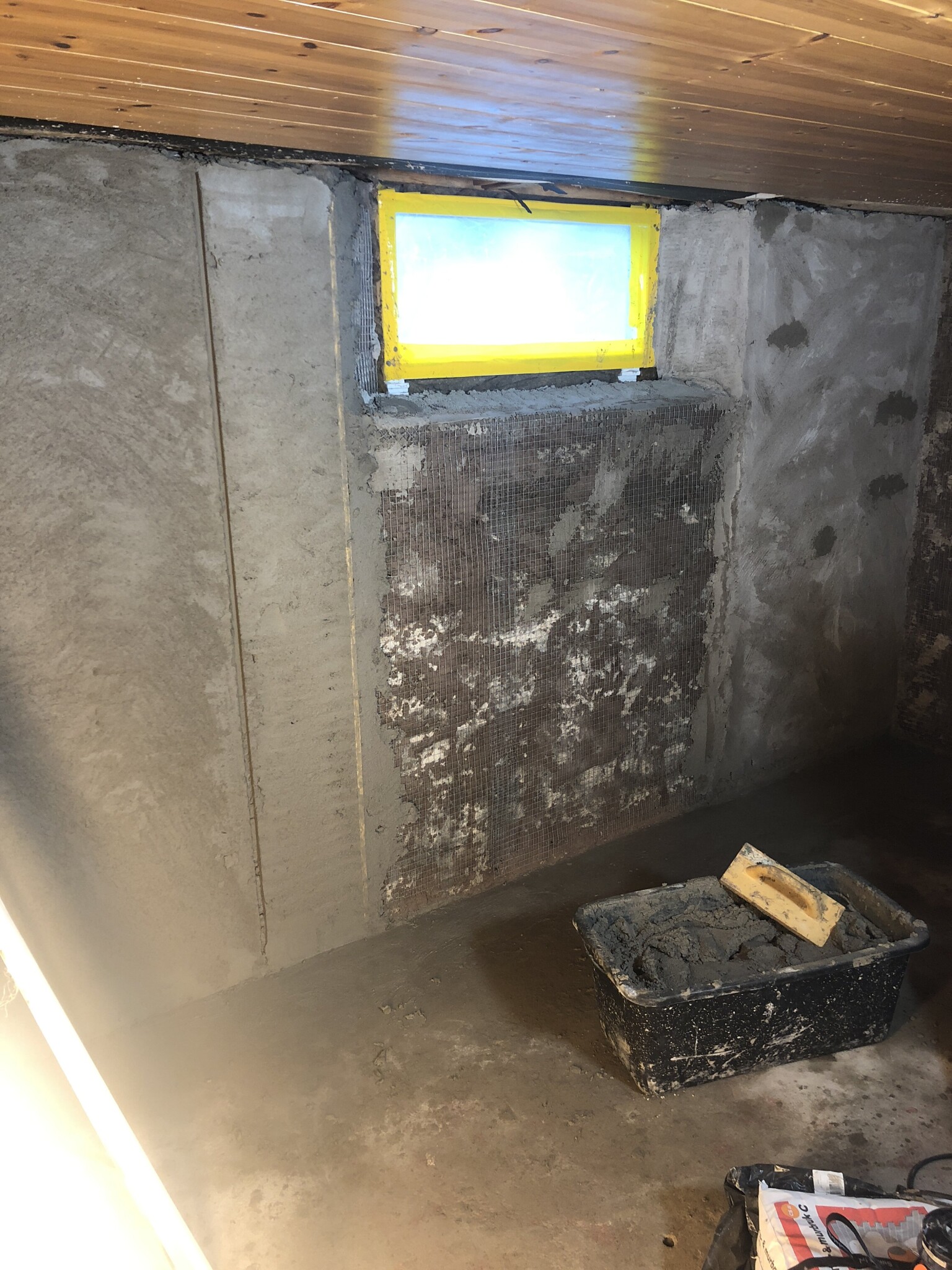

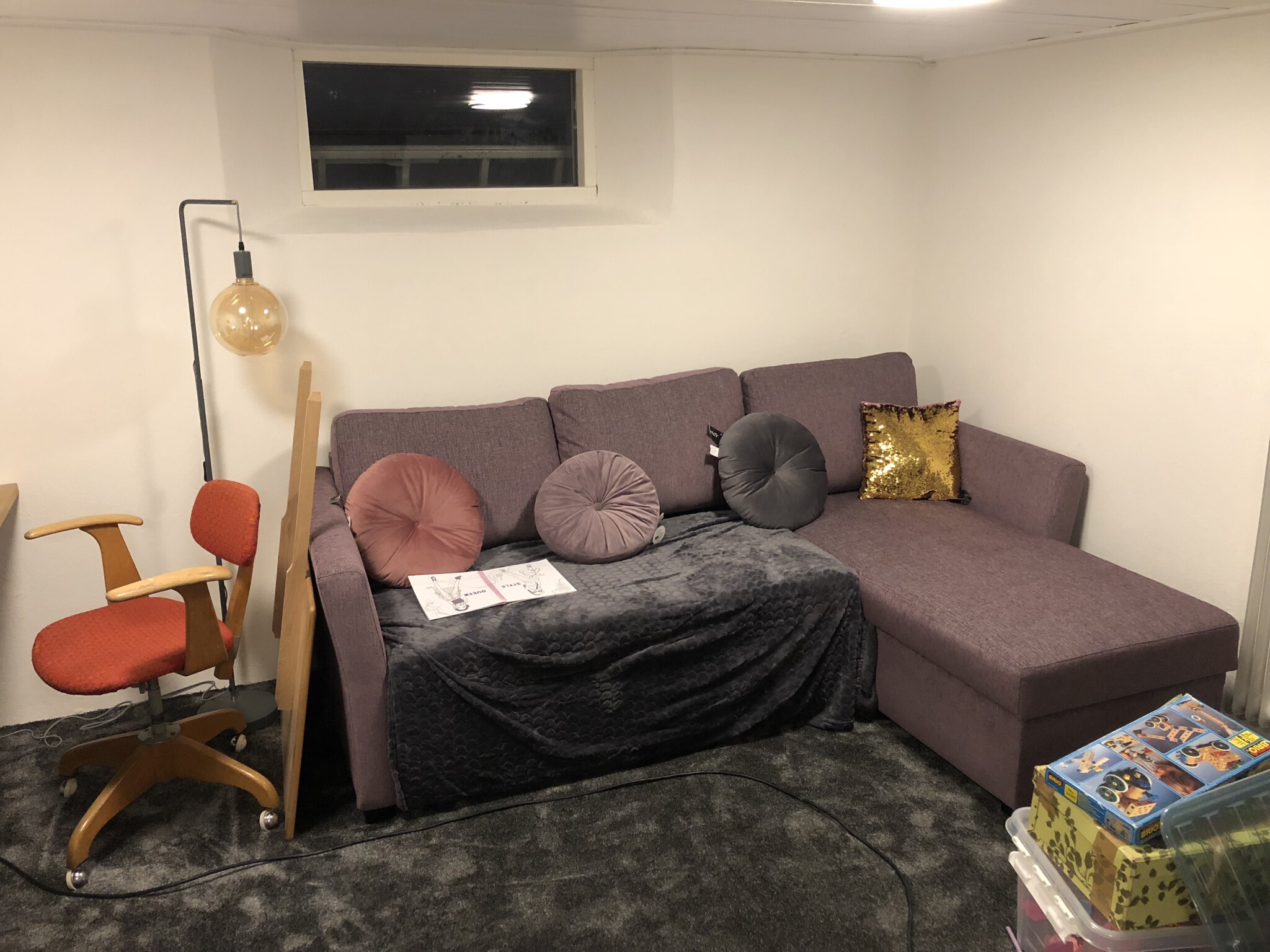

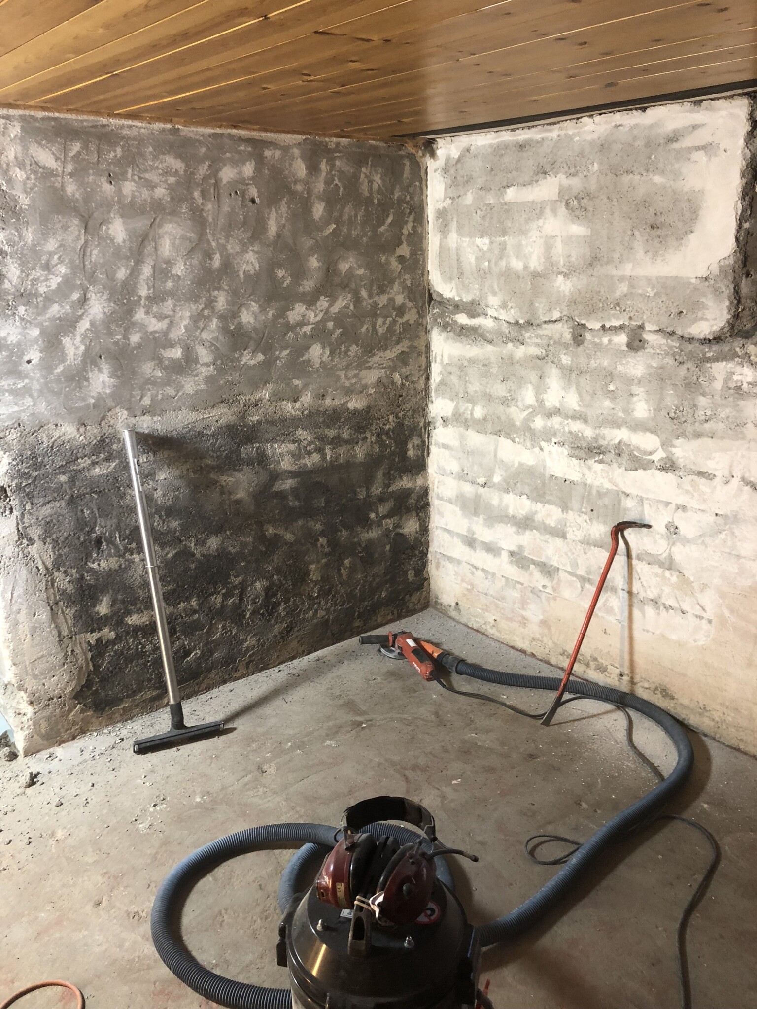

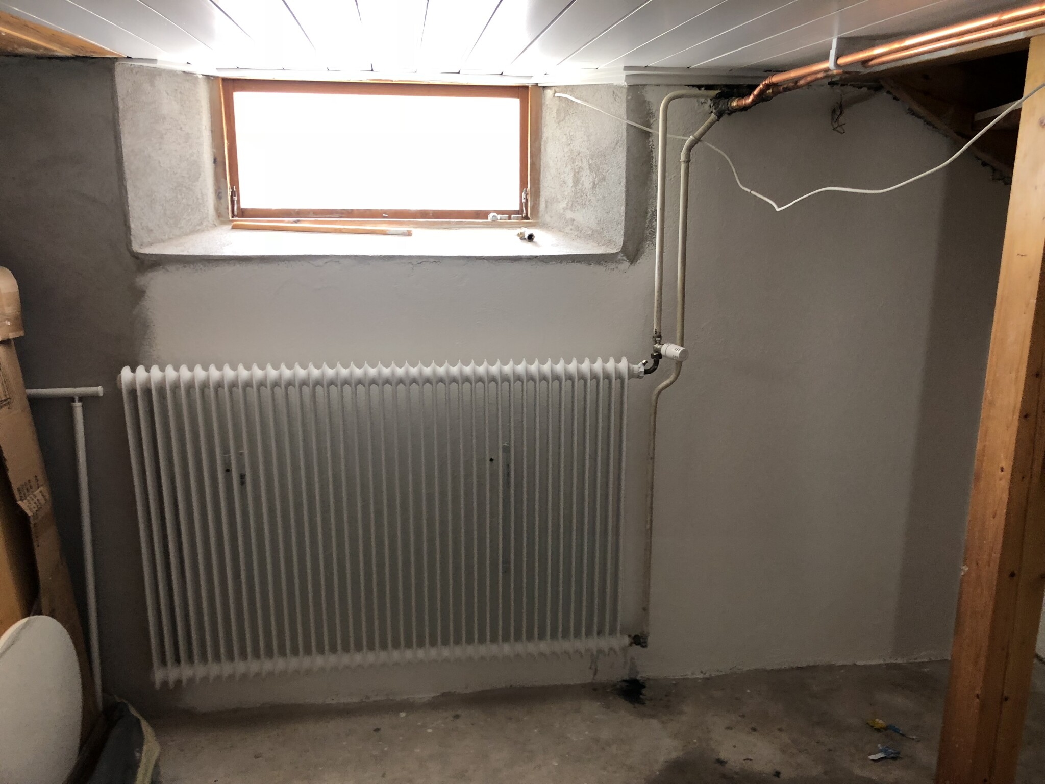

Jag har gjort det där i två rum i källaren, tvättstugan och gillestugan. Hittade lite bilder på gillestugen.
Det är platsgjuten betong från slutet av 40-talet i gillestugan så det är nog väldigt lite cement i betongen. Det satt furupanel överallt och plast mot betongen så betongen var mättad av fukt. Betongen var väldigt kexig så jag grundade med rödgrund och sen nätade och sen något utstockningsbruk och sen ett c-bruk. Det tog ganska precis ett år att göra det rummet från rivningen till inflytt och det gick åt ett ton bruk. Hälften kom nog på golvet. 😂
Målade sen med silikatfärg från Alabaster.

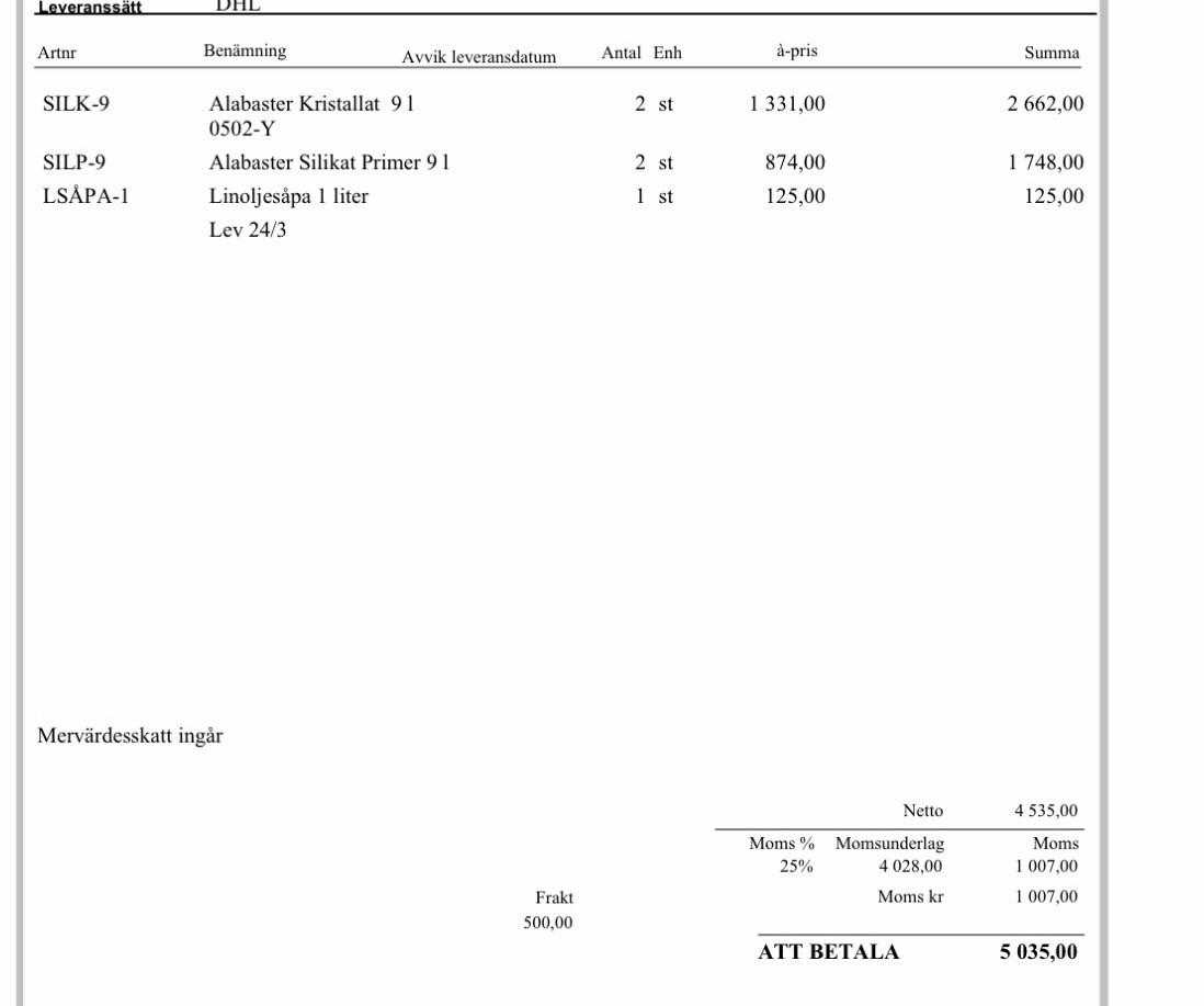

Ah ser bra ut👍 då har vi inprincip likadana ytterväggar, hade du också massa sten i väggarna? Typ flintasten och massa andra stensorter?😬😅 hur har det hållit sig? Blev det inte dyrt med alabaster färgen? Har inte kunnat hitta pris på den men förstått att det kostar en del?S sinuslinus skrev:Jag har gjort det där i två rum i källaren, tvättstugan och gillestugan. Hittade lite bilder på gillestugen.

Jag håller på nu med det du beskriver men jag har blåbetong, men principen är typ samma, jag har grundat med A bruk, (typ rödgrund) tillsammans med putsnät, ca 10cm överlapp. Sen kör jag 2 vändor med c bruk.
