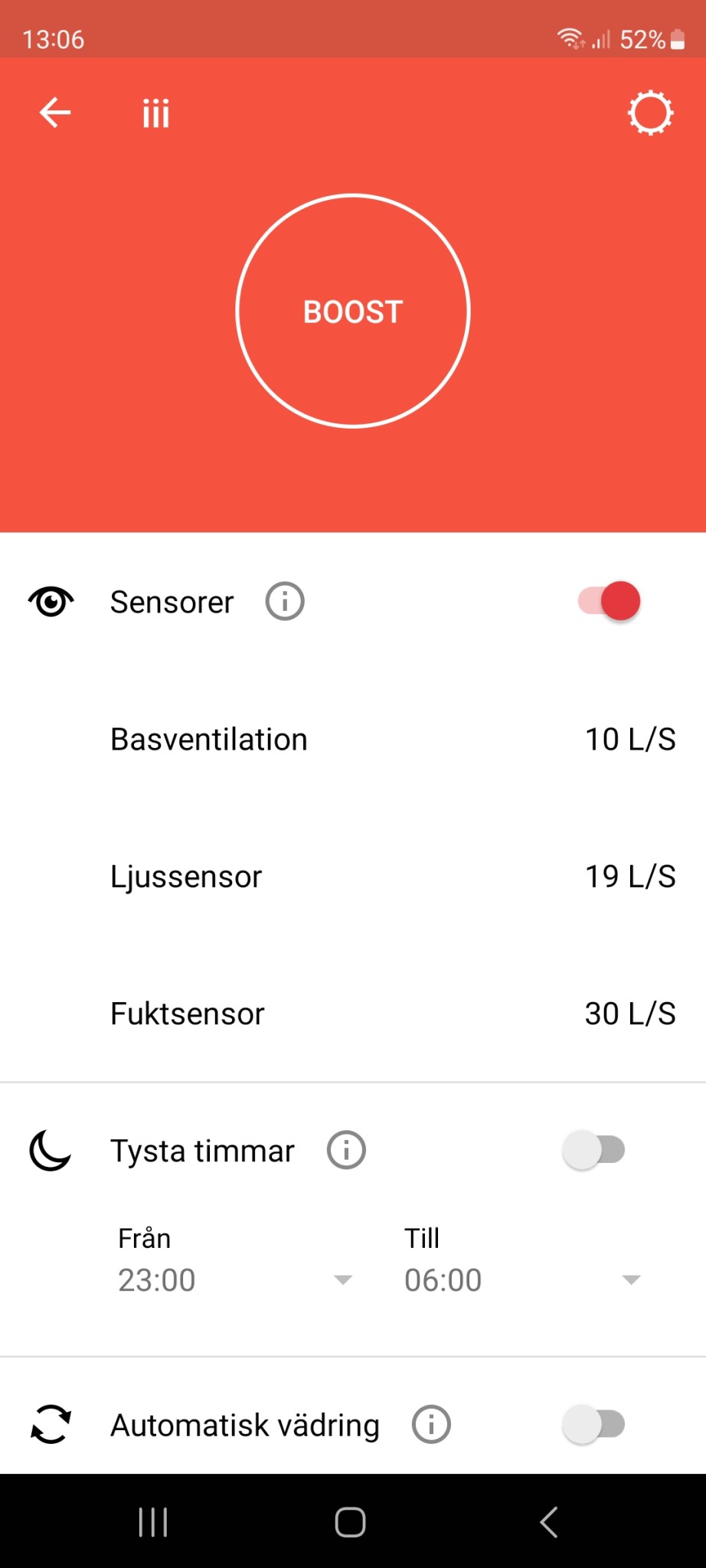

Ja finns en del justeringar.
Har både fukt och lampa på.
Lampan kan jag stänga av.
Men tycker den tyst o drar ut lite på grundflödet.
Prata med pax o grundflödet kan man inte ändra.resten kan man leka med.

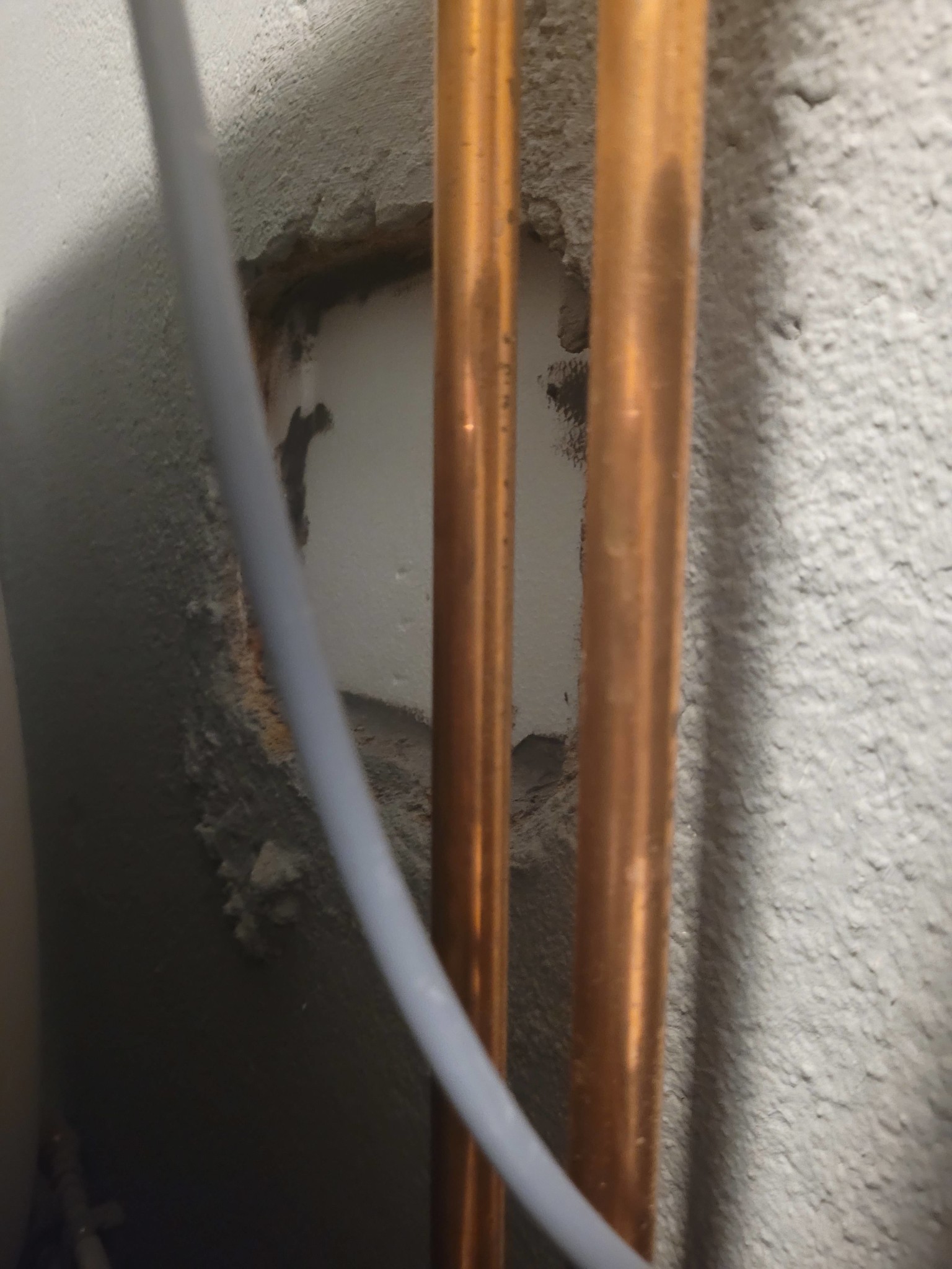

är ett 22x20 cm hål i väggen bara.
Gjort ett 1 cm hål i mitten på frigoliten
Varken drag eller blås.
Tände en tändare framför o lågan rakt upp.
Hm, då måste det vara förseglat uppe vid nock då eller?.P perstorp.. skrev:
Dom kan ju i och för sig har stoppat upp isolering i själva skorsten.
Var frigoliten ditsatt med fogskum?
