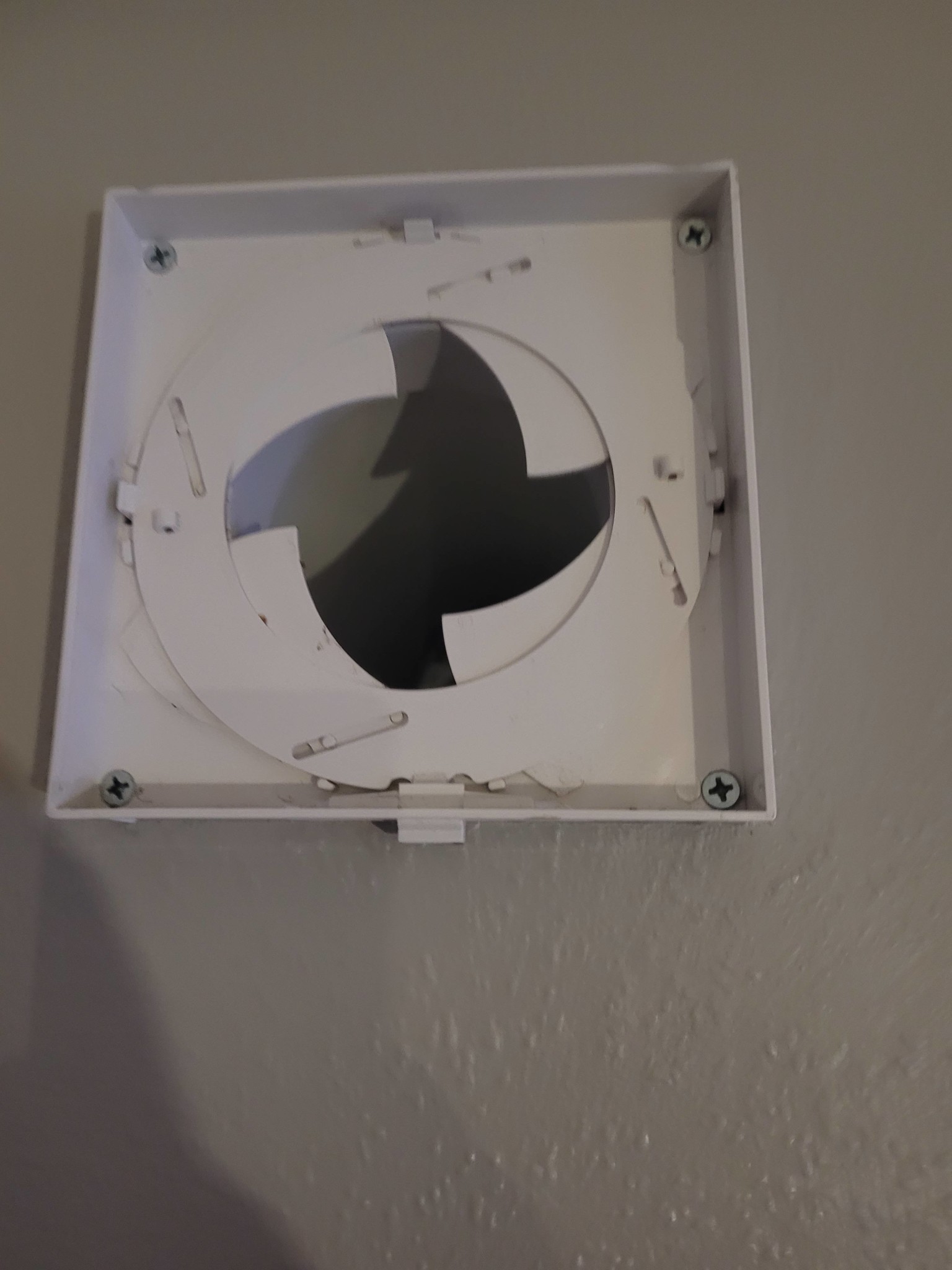

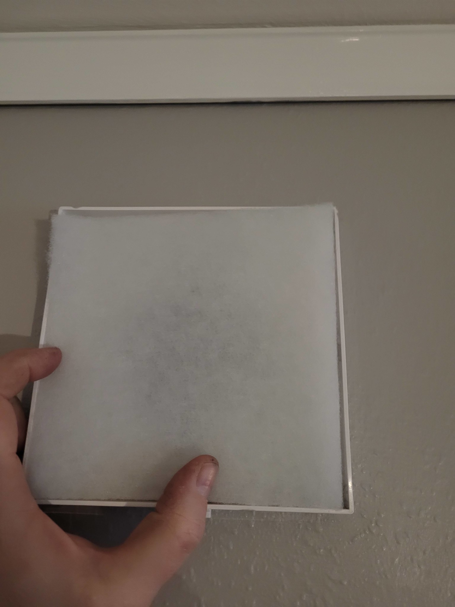

En teori till med under trycket.har pollen filter i alla fresh tillluftsventiler.
Byter 2 gg om året.
Tar jag av kåpan kommer det bra med luft in som det ska.
När jag sätter i pollenfilter kommer det bara svagt,typ hälften av vad ett vanligt filter släpper in.
Med vanligt original filter ska dom ge typ 8ls
Men med pollenfilter gör den knappast det.

Dom sa totalt på mina 5 don.
Har nivell på 80 kvm
Sa totalt 12l måste ju vara sekund.
Dock drar systemet ut väldigt lite luft sa dom på nivell.
Är ju inget jätte drag i donen.
Men tyckte oxå det lät lite men men.
Badrumsfläkten drar en del.

Du bör noga kolla upp igen med Nivell om dom menar sekunden eller minuten.P perstorp.. skrev:
12 lit/sek blir ju 720 lit/min
Och drar dina badrumsfläktar hela 30 lit/sek styck, så blir enbart det 1800 lit/min styck dvs 3600 liter.
PLUS dom 720 lit/min från Nivell....
Så totalt 4.320 liter ventileras bort per minut
259,2 m3 i timmen.....6.022, 8 m3 per dygn
Med en sådan ventilationen innebär det att dina 6 stycken 100mm friskluftsventiler måste klara 12 lit/sek var.
Och du skrev nyss att dom klarar 8 lit/sek & mindre med pollenfiltret i, det ger att dom bara klarar att ersätta max 66% av din ut ventilerade luft.
Så därför ett rejält undertryck i huset.
Jag skulle skaffa badrumsfläktar som i grundläget drar ut mycket mindre luft, men ändå vid dusch kan dra på lite under en 5-minuters period.
Du måste ner i max 3 m3 minuten, dvs halvera ditt nuvarande badrums fläkts kapacitet på grundläget.
