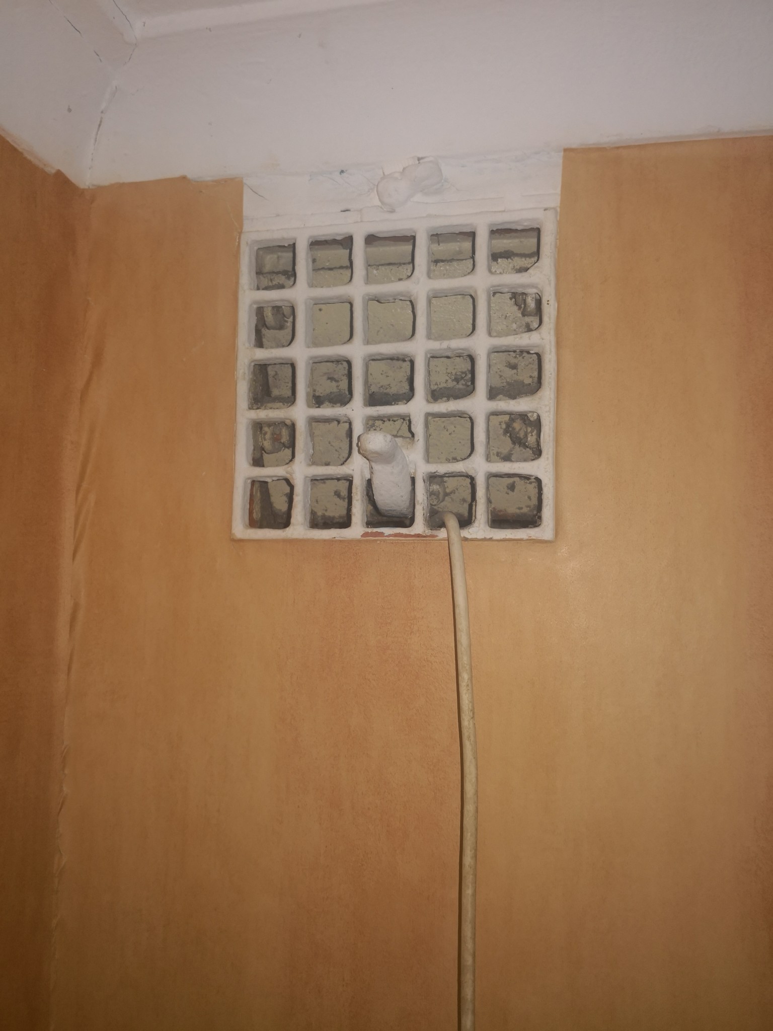

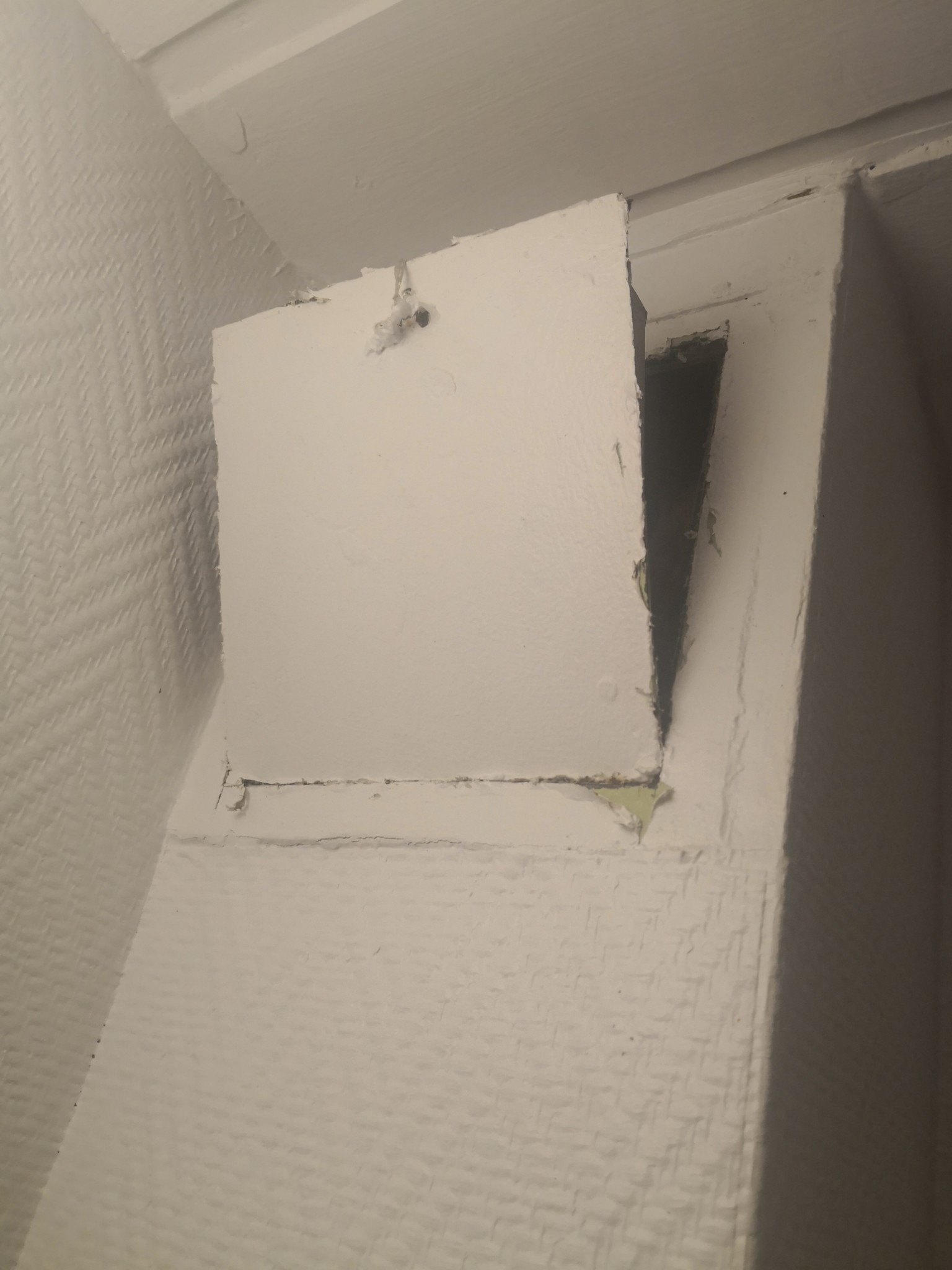

Kan du inte posta lite bilder Corsair?
Ommålat öppet utrymme i hörn av ett tak, vilket indikerar en pågående renovering.
Ett fönster gjort av frostat glas med damm och smuts runt kanterna och en synlig elkabel längs väggen.
Toalett och hall på övervåningen.
Fulkemisten
Ok. Den övre bilden ser ju ut att gå till en ventilationstrumma. Går den vidare in i murstocken sen? Hur som så borde det gå att installera fläktar ganska lätt. Se bara till att du vet vart alla kanaler mynnar och att de inte är igensatta. Ökad ventilation kommer med största sannolikhet att förbättra inomhusluften.

Den övre är i toaletten. Det är en separat kanal som går i ett rör upp genom vinden och ut på taket. Den undre är en kanal i murstocken. Vet inte om den i murstocken är igensatt men måste kolla upp det. En av kanalerna används för köksfläkten. Men vet inte om det är samma.

Det får man kolla. Det kan sitta kajbon och allt möjligt mög. Om köksfläkten som brukar ha rätt stora flöden körs i samma kanal kan det bli omvända flöden och sånt beroende på hur det är kopplat. Även om den går i separat kanal kan det som tidigare påpekats börja blåsa baklänges beroende på hur tätt huset är i övrigt. Tipset är att börja med en kartläggning av kanalsystemet. Den på toa som går rätt upp i friska luften borde du bara kunna plocka bort luckan på och montera/installera fläkt rätt över hålet. Det är nog en bra start som kommer att hjälpa rätt mycket.
