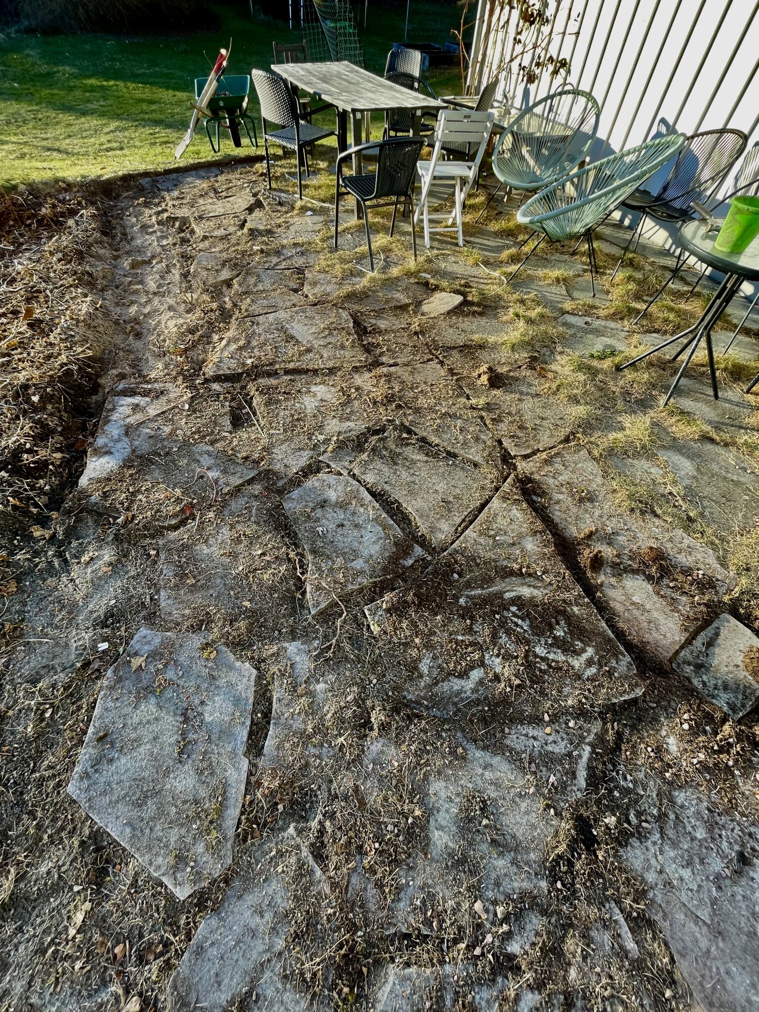

Vi har en yta om cirka 20m2 där det idag ligger skiffer sen många år (tidigare husägarna som fixade). Vi har inte underhållit och nu har det växt upp rejält med gräs och mossa mellan plattorna så till den grad att vissa plattor växt igen helt. Inte supersnyggt.
Vi tog in offert på att få ytan omlagd med befintlig skiffer och hårdfog som vi tycker blir snyggt. Vi inser dock att det blir för dyrt att ta hjälp att fixa detta då vi redan är igång med bygge av ny altan och inte har pengar även för stendelen.
Så, nu undrar jag hur vi på enklaste och mest prisvärda sätt kan lösa detta på egen hand? Vi har noll kunskap, uselt självförtroende och inte oceaner av tid (tre småbarn hemma 😅).

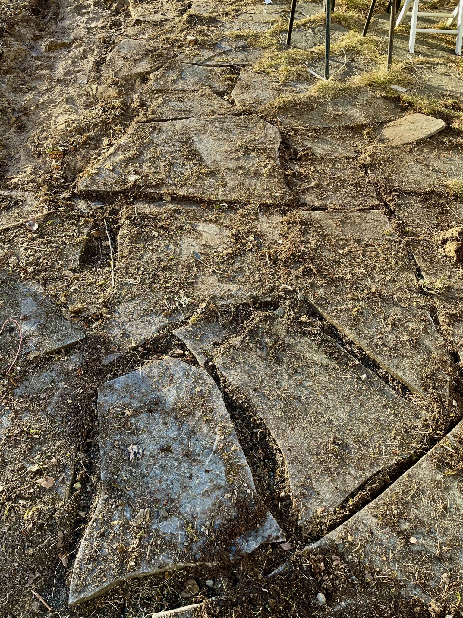

Vi har ju skiffern (ännu mer faktiskt om vi vill pussla om mönstret på nåt ställe). Vi har börjat dra upp gräs och mossa som ni ser på bilden (jämför vänster med höger i bilden). Vi kommer behöver fylla på med mer sand på ganska många ställen. Jag har läst att det finns ogräshämmande fogsand som heter dansand och som låter bra på pappret. Är detta något vi bör köpa och köra på? Bara sån i så fall eller vanlig sand/sättsand också? Borde vi egentligen ta upp all skiffer och lägga markduk under innan vi lägger tillbaka skiffern och på med sand/fog?
Vi är ute efter en enkel och billig lösning som vi löser på egen hand och som blir OK och hyfsat hållbart.

Hyr eller köp en liknande den här.
https://www.kaercher.com/se/home-ga...iven-ograesborttagare/wre-18-55-14452450.html
Ta bort & dammsug sedan i fogarna om det behövs, ingen jord eller organiskt material bör finnas kvar.
Sedan finns det lite olika sand som är "ogräsfrämjande", men håller man efter lite så blir det aldrig ett problem.
& jag skulle absolut inte lägga om skiffern om den inte ligger i helt olika höjder pga sättning!

Tack för infon! Gräset/mossan går hyfsat lätt att få upp ändå så kanske inte nödvändigt att hyra maskinen?
Verkar som att Dansand inte klarar så breda fogar enligt produktinfon. Läste om Romex hårdfog - verkar inte superkomplicerat att applicera och även om det kostar en liten slant så ska det ju hålla länge och ex även hålla myror borta. Låter lovande, nån som testat? Novisfråga: Om vi låter merparten av skiffern ligga kvar (ev byter ut några mindre mot större) efter att vi rensat bort växtlighet och jord (ev med lite tillskott av sand där det behövs för stabilitet), är det bara att köra på fogen då som ett sista steg?
