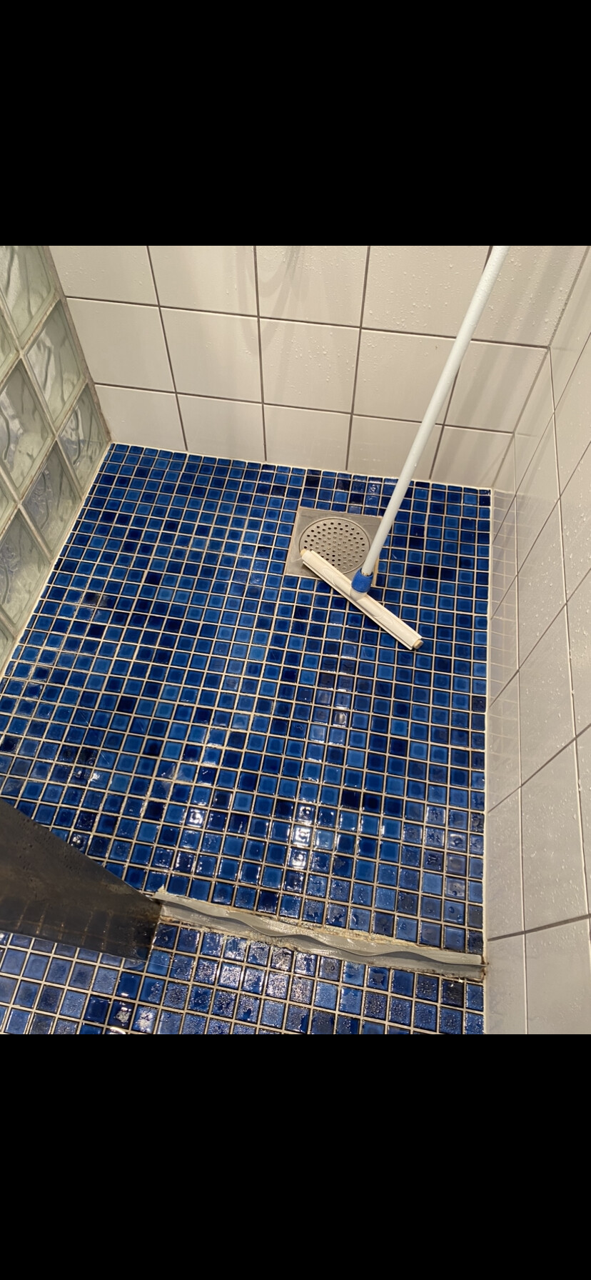

Har urkass lutning i min dusch. Har funderat på olika lösningar, inklusive att göra om hela badrummet men det känns oerhört surt och dessutom väldigt dyrt....Jag har haft en firma som tittat på det och de har sagt att man skulle kunna lägga ny klinker ovanpå och i samband med det ordna till lutningen. Nu blir microcement mer och mer populärt och jag funderar på om det kan vara en smidigare lösning....jag har bra ytskikt och fuktspärr är i ordning. Men kanske faller det på att microcement inte kan läggas så "tjockt"...?

Nu har jag äntligen återupptagit planen med duschhörnan och den urusla avrinningen. Jag funderar på hur jag kan ”avgränsa” duschen mot resten av badrummet? Limma någon form av kant? Tänker att jag skulle kunna sätta en ”högre” kant vid dörren då jag bara har en brunn vid eventuell översvämning…

Jag är fortsatt inne på att flytspackla golvet i duschen för att få till avrinning, men behöver en ”kant” att jobba mot i öppningen mot badrummet. I övrigt tänkte jag applicera spackel mot befintliga väggar samt glasblock

Jag har inte kommit så långt än…😳 men när jag gör det kommer det att bli en upppbyggnad med spackel och först därefter microcement, blir inte bra med endast Micro. Inte speciellt orolig för kvarstående fukt i spackel som nämnts i tråden, det är ett våtrum
