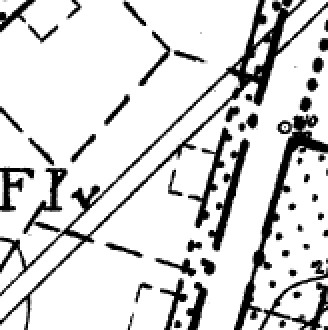

Inget nämns om dagvattnet eller markavvattning i den gamla byggnadsplanen från 50-talet. Men diket är tydligt utritad över de blivande fastigheterna med två streck. Här det område som blev fastigheten 1:25:R Räknenisse skrev:Men hur mycket bedömdes dessa frågor i planer på 50-talet? Och LM gör väl inte någon bedömning när de styckar efter en plan? Planen i sig gör att man bara förutsätter ändamålsenligheten vara uppfylld.

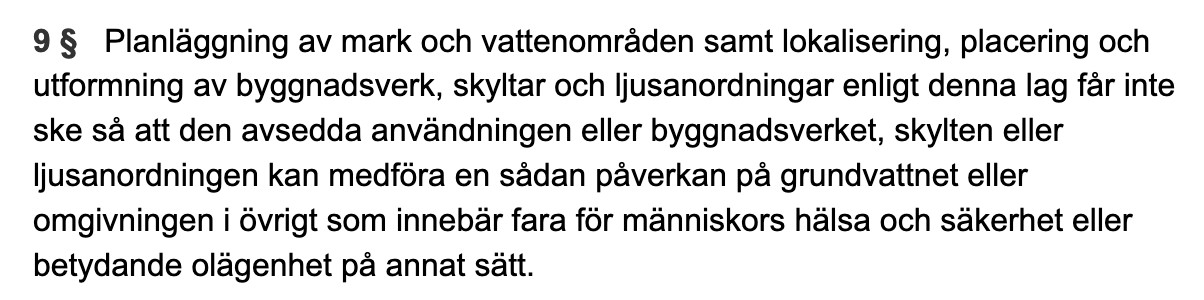

Du kanske har rätt men det är vad PBL erbjuder enligt vad jag kan hitta. Å andra sidan är det kommunens och inte mitt jobb att hantera ärendet enligt PBL.Nötegårdsgubben skrev:

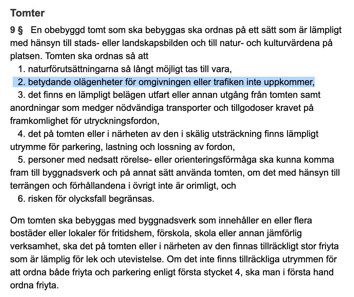

Jag gav i alla fall kommunen informationen om problemet med kulverten för markavvattning (de kontaktade mig som granne p g a en annan planstridighet i placeringen av en av byggnaderna). Enligt handlingarna avser den sökanden ställa dels bostadshuset och dels garaget på kulverten (den ligger rätt ytligt). Kanske har de rätt att göra det utan att kommunen lägger sig i? Mitt argument är att det äventyrar kulvertens framtida underhåll och därmed funktion.
Tomten ska vid byggnation ordnas så att denna betydande olägenhet inte uppkommer (PBL 8 kap 9 §) och placeringen av byggnaderna ska inte ske på ett sätt så att deras användning medför en sådan påverkan på grundvattnet eller omgivningen i övrigt som innebär betydande olägenhet; i det specifika fallet ökad översvämningsrisk och höjt grundvatten p g a att kulvertens funktion äventyras (PBL 2 kap. 9 §).

Det borde räcka för att hävda att frågan om placering och utformning innebär betydande olägenhet ska ingå i bygglovprövningen.Claes Sörmland skrev:
Nu har jag läst lite i propositionen till nya PBL. Inte oväntat så fortsätter de skilja på lokalisera (det stora) och placera (det lilla). Jag letar således efter skrivningar där kommunen ska ta hänsyn till effekter på markavvattningsledningen av placeringen av den nya byggnaden. Och här finns den kanske, i 2 kap:
Sen är det en öppen fråga om det aktuella problemet bedöms vara något hinder för att ge lov till en viss utformning/placering eller inte.
Men när frågeställningen påpekats av sakägare behöver BN göra en bedömning av om det finns någon relevans i synpunkten. Och det är en sakfråga som finns relevans i att överklaga om BN inte gjort någon vettig motivering kring sin ståndpunkt.
