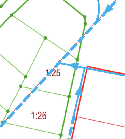

En tomt ska bebyggas med småhus och för närvarande avvattnas ett större markområde rakt genom denna lilla tomt, dels via ett gammalt täckdike med en stor kulvert i och dels via ett stenöga där ett annat dike ansluter. Byggnation utan att flytta på dikena (man kan väl inte gjuta en platta över dem?) är omöjligt. Skulle dessa diken helt sonika grävas bort under husbyggnationen så skulle det orsaka översvämningar i grannskapet.
Jag är granne och skulle få vattenproblem genom att stigande vatten skulle rinna in på min tomt från dikena. Vad har jag för möjligheter att vara proaktiv och påverka denna situation i en god riktning? Jag förstår inte ens juridiken här.

Här är problemet:
Tomt 1:25 (och 1:26) ska bebyggas. Men rakt genom tomten går det större kulverterade diket (blå streckad linje). Dessutom ansluter ett annat dikessystem genom stenöga på tomt 1:25 (blå linjer).
Det tog sina veckor men nu fick jag kontakt med handläggaren av byggloven. Men nej, kommunen menar att bygglovsprocessen inte har något som helst att göra med denna avvattning. Det enda som de bryr sig om är att dagvattenhanteringen på den egna fastigheten ska vara löst vid startbeskedet.
Oklart hur jag ska gå vidare, handläggaren hade inget uppslag utan började fundera på att detta skulle ha lösts vid fastighetsbildningen (för tio år sedan) eller vid detaljplanearbetet (byggnadsplanen är från 50-talet).

Det större kulverterade diket leder huvudsakligen bort dagvatten from uppströms skogsmark (det dränerar ett alkärr) men också dagvatten från detaljplanerad natur (ett uppströms fält) samt diken längs vägar och vissa tomtgränser (alltså dagvatten från vägföreningens vägar samt enskilda tomter). Det är nog mer att se som dagvattenhantering än bäck, men inte enbart dagvattenhantering inom detaljplanen.R Räknenisse skrev:Nej, man kan inte bara dämma befintliga vattenflöden som man känner för med hänvisning till att vatten ska hanteras inom fastigheten.

Johnny-come-lately här. Jag har försökt skumma igenom tråden, om jag förstår det rätt så finns det en gällande detaljplan (har genomförandetiden löpt ut?) men att den inte tar upp avvattningsfrågan. Har det nu inkommit en bygglovansökan skulle jag skicka en ett yrkande om avslag och att frågan om vattenhanteringen behöver utredas först. Då kan du överklaga ett eventuellt bygglov med hänvisning till det, om kommunen väljer att strunta i processen. Delar @Räknenisse:s åsikt om att det i detta fall inte bara går att hänvisa till vatten ska hanteras inom fastigheten utan frågan behöver utredas mer. Således delar jag inte heller handläggarens åsikt, tycker du ska snegla lite på PBL 2 kap. 5 §.
Intressant med PBL 2 kap 5 §. Men Lantmäteriet har ju redan funnit marken lämpad för bostäder när de bildade fastigheterna för tio år sedan och kommunen har gjort detsamma när de antog byggnadsplanen på 50-talet.BeaumontX skrev:
Byggnadsplanen är från 50-talet så genomförandetiden är inte pågående. Det finns ett område norr om dessa fastigheter där en ny detaljplan med pågående genomförandetid har antagits. Där pågår också en förrättning för att stycka av ännu fler fastigheter. Dessa fastigheter påverkas inte på samma sätt av detta dike eftersom diket går i detaljplanerad natur.
