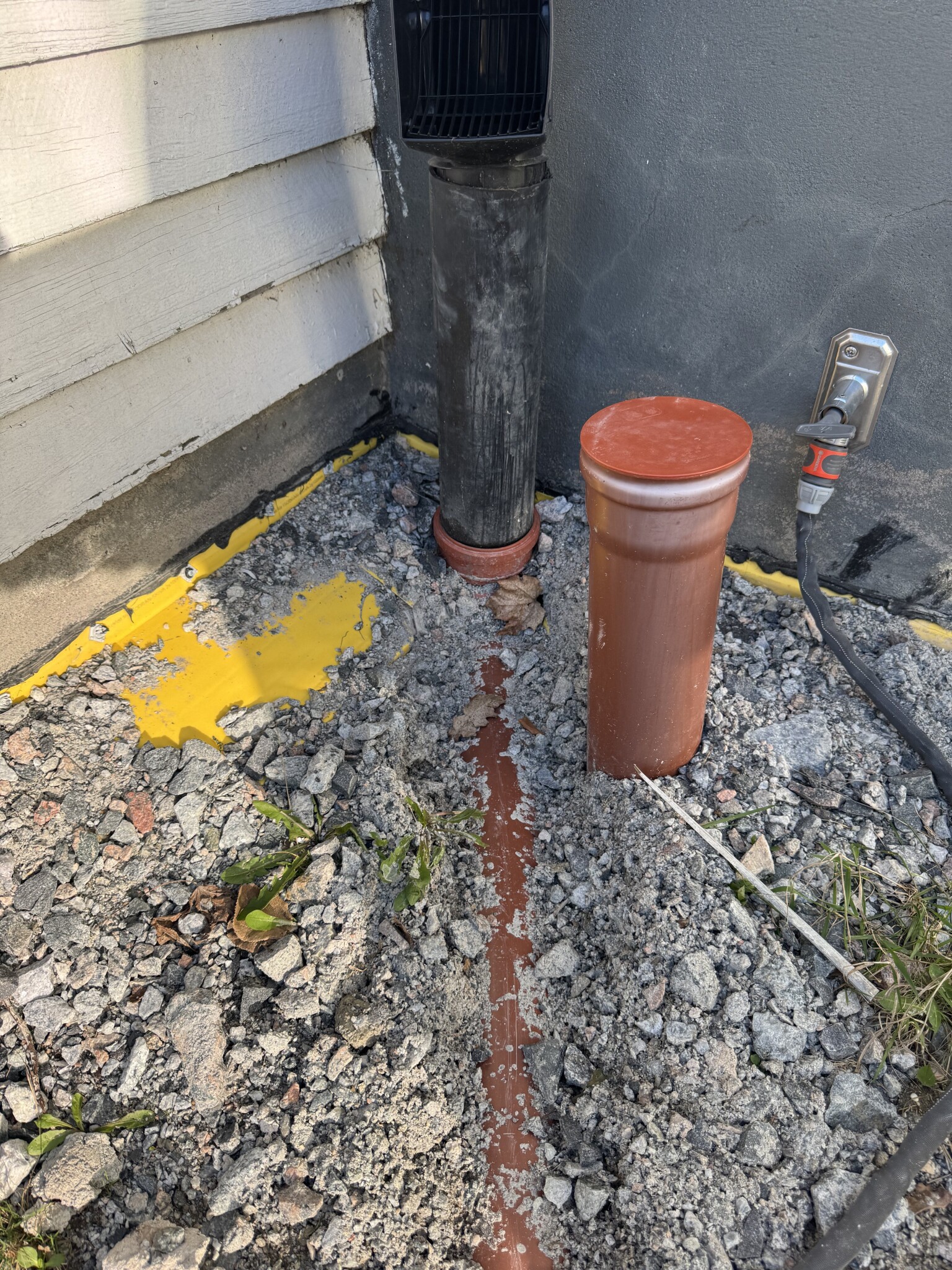

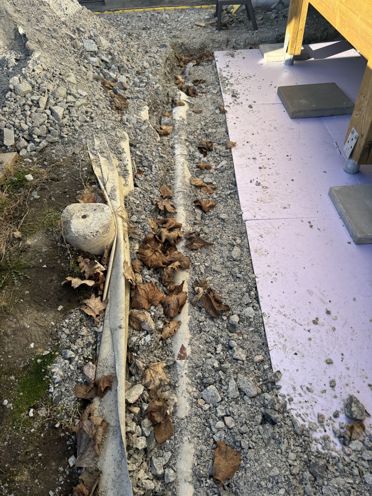

Vi anlitade en entreprenör för att dränera om för 1,5 år sedan och har nu upptäckt då vi ska bygga altan att dagvattenrör ligger precis under marknivå. Detta kan väl ändå inte vada godkänt? Vad jag kunnat läsa mig till är minst djup 30 cm men vad jag kan se förespråkas 50 cm ner till frostfritt. Det saknas även markduk i ledningsschakt, vi tycker det ser ut som rören ligger i 0-32 istället för 0-16 samt ingen skyddsfyllning runt rören. Vi vill nu att entreprenören gör om och gräver ner rören djupare. Kan vi kräva det? Rören på baksidan tycks ha sjunkit i marken och fallet är därför inte vad det borde vara.
  • Dagvattenrör ligger ytligt på en grusig yta nära en husvägg, med en slang och växtlighet synlig i närheten.
  • Dagvattenrör ligger under marknivå utan markduk eller skyddsfyllning, omgivet av löv och grus, nära träplint och rosa underlag.
Klaga! Som rören ligger nu är det ju lätt att de får smällar och om de sätter sig lite så att vatten blir ståendes så riskerar de att frysa.
