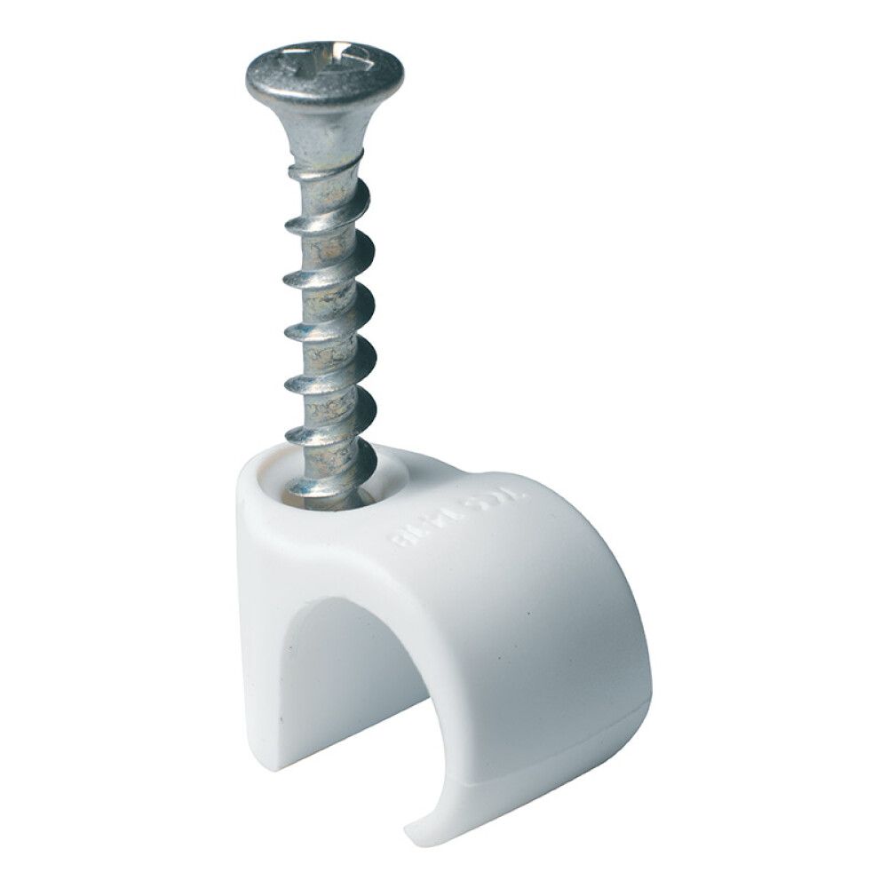

Slangarna sitter fast med såndär skruvklammrar (typ) > https://www.bauhaus.se/media/catalog/product/cache/3bb3efcfae3f5a58e39cf1fc8fc4973f/2/1/2141978A.jpgsurris skrev:
Bör väl inte vara några ksntigheter att ta upp dessa, lägga armerinsgjärn, lägg apå golvvärmen och fästa och sen flytspackla?
Slangarna är provtrycka och allt där ser OK ut. Känns som det är vettigt att göra så, för även om det är litet så känns det som att man vill göra det ordentligt för jädrans tråkigt att behöva göra om sen om ett par år för det blev svikt och det sprack..
Kör på detS Snubben123 skrev:Slangarna sitter fast med såndär skruvklammrar (typ) > [länk]
Kommer skifta detta; lägga nät sen rören på det. Bättre att göra det mer bättre än inte, då man inte vill riva upp eller åtgärda något om ett par år eller så.surris skrev:
