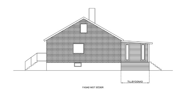

Dags att skicka in underlag till bygganmälan, jag har i samråd med JoCad tagit fram ritningar, planrinting, tvärsnitt och situationplan. Men den tekniska beskrivningen har jag knackat ihop själv.
Kan text nedan fungera som en "teknisk beskrivning"? Hittar ingen vettig mall. Det jag vill göra är ett 15kvm uterum, med altan jämte. Altanen blir inte nått jag behöver söka lov för. Men uterummet ska ju anmälas.
Men till min fråga till hjärntrusten här, kan detta funka? Saxar in en bild av tillbygget så det blir tydligare vad jag menar i texten.
KONSTRUKTION
Grund: Betongplint 700mm med stolpsko, nedgrävd i sandbädd till ca 500mm med 100mm singel 8-16 under. Övrig markyta täcks med singel 8-16 ca 100mm.
Plintarna sätts med upp till 180cm mellanrum i tre rader.
Bärande konstruktion: På plintarna sätts 90x90mm impregnerade regel med kapillärbrytande skikt mot plint, i dessa skruvas med beslag 170x45 reglar längsgående och ovanpå dessa 145x45 tvärgående golvreglar cc 60, med ytterligare tvärstag/kortlingar på tredjedelspunkter (cc 60). De 90x90 reglar som inte behövs för uppbärande av tak (dvs mitt under) kapas med snett snitt under golvet för avrinning. Runt om, ned mot mark monteras en kjol av längsgående 22x95mm impregnerat virke.
Golv: Golv är impregnerat 28x120mm virke.
Vägg: Täckande ny vägg ”mot söder” kläs med ytterskikt i liggande panel, målad i samma nyans som befintlig fönsterfärg på huvudfastigheten. Väggen får vindskydd mot drag innanför ytterskiktet och två fönster 4x20 med härdat glas. Insida av vägg kläs med WAB (Wet Area Board) syntetiskt gips och målas. Väggen får en bärande/avlastande roll av taket, med 45x95 c24 reglar. Ner mot golvets tvärgående golvreglar.
Väggen byggs ”runt hörnet” och ut 130cm på vägg ”mot öster”, även här får den för taket stöttande reglar med 45x95 c24, innan den övergår i ett ”räcke” vars utseende återkommer på andra sidan av huset.
Takkonstruktion: Taket monteras på reglar/takstolar c/c60 av 45x145 c14 ovanpå bärlinor av 56x225 limträ, en i bakkant, en på mitten och en i framkant. Taket i sig kommer bestå av opal kanalplast 16mm, monterade i aluminiumprofiler med taklutning om 4 grader. Den främre och bakre bärlinan kommer bäras upp av tre 90x90 reglar (de som nämns i stycket om ”bärande konstruktion” ovan). Den på mitten kommer bäras upp av två reglar på respektive ytterkant. Utöver detta avlastar vägg mot söder och vägg mot öster taket som nämnts i stycket om vägg ovan.
Takfotsbräda som matchar fastighetens i färg och utformning kommer monteras runt om.

Jättebra beskrivning, men jag skulle vilja ha ritningar på konstruktionen, skalenlig (måttsytt). Det är mycket lättare att förstå konstruktionen än att läsa i löptext. Men din kommun kanske bedömer annorlunda.Johansson72 skrev:

Finns måttsatt på sektionsritning och planritning. Saxade bara in fasaden.M MetteKson skrev:
Fick mitt bygglov godkänt. Det blev ändrat till ett bygglov, då de ansåg att det inte uppfyllde kraven för en "attefallsändring".
Behövde inte komplettera ytterligare, utan ritningarna och min Tekniska beskrivning i text var fullgott.
Bra att du fick bygglov! Vad var det som gjorde att det inte gick att behandla som en Attefallsåtgärd?Johansson72 skrev:
Lite småsaker, som att jag ville ha en dörr ut från huset - det kräver ju faktiskt bygglov även om attefallsändring inkluderar hela takkupor. Regelverket haltar lite.M MetteKson skrev:
Sen sa de att ett uterum med fyra väggar är en Attefallsåtgärd, men eftersom jag skulle ha öppet ut mot altanen och inte ha mer än tre stolpar där så var det ingen vägg och däremed krävdes bygglov. Igen känns som att regelverken inte harmonierar.
Bråkar inte, bygglovet är beviljat, och det kostar bara 2900.
Har inte tid att skriva mer, bygger så det skriker om det.
