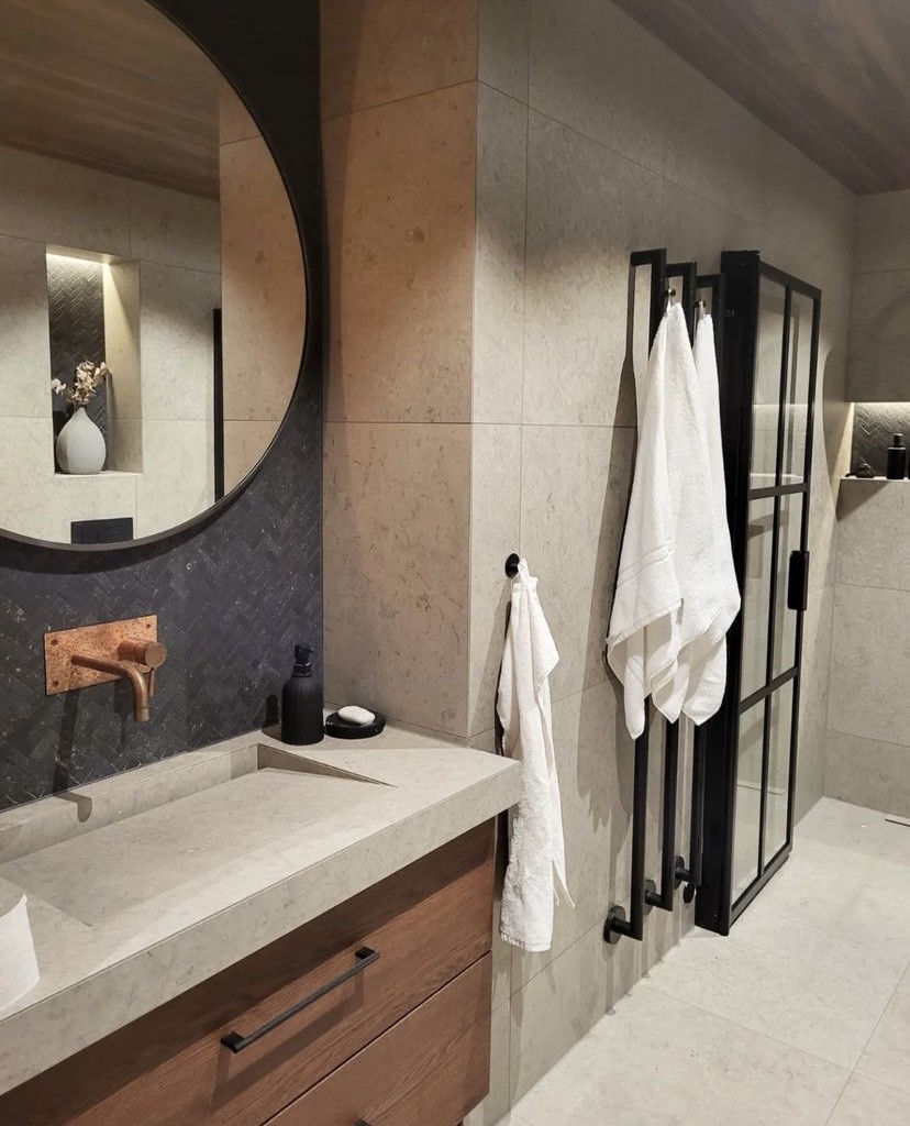

Så uppdateringarna på projektet har varit få under en ganska lång tid. Kanske eftersom jag är slutkört efter ett långt och krävande projekt, eller bara undanträngt när man insett att det faktiskt är klart! Dessutom sedan ett tag tillbaka…
Allt sammantaget blev det ganska precis så som vi tänkte oss, men arbetet har varit hårt och intensivt men även lärorikt och intressant då man fått sätta sig in i både nya arbetssätt och branchregler. Vi har gjort allt förutom plattsättning och elarbetet själv och just plattsättningen ångrar jag inte att vi tog hjälp med.
Det är många lärdomar och tankar som kommit sedan min sista uppdateringen och jag ska försöka beskriva detta så gott det går. Eventuellt blir det en beskrivning av ett litet sidoprojekt också!
Men såhär ser badrummet ut idag!

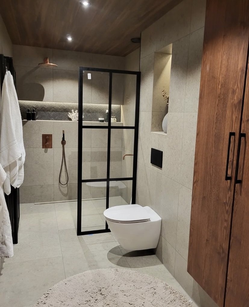

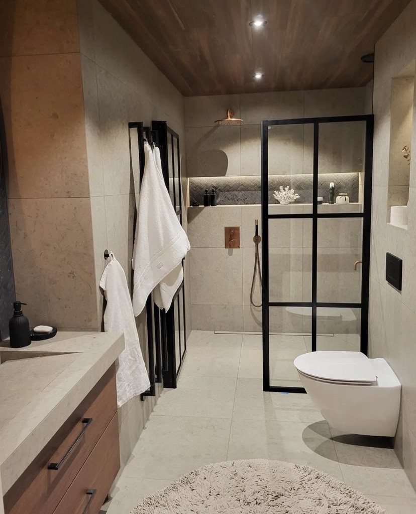

Ojdå, det va inte den bilden jag tänkte på
Sådär ja!
