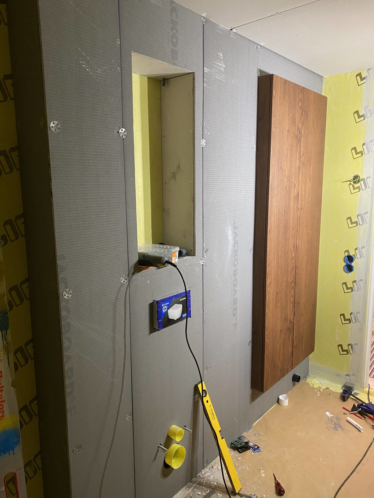

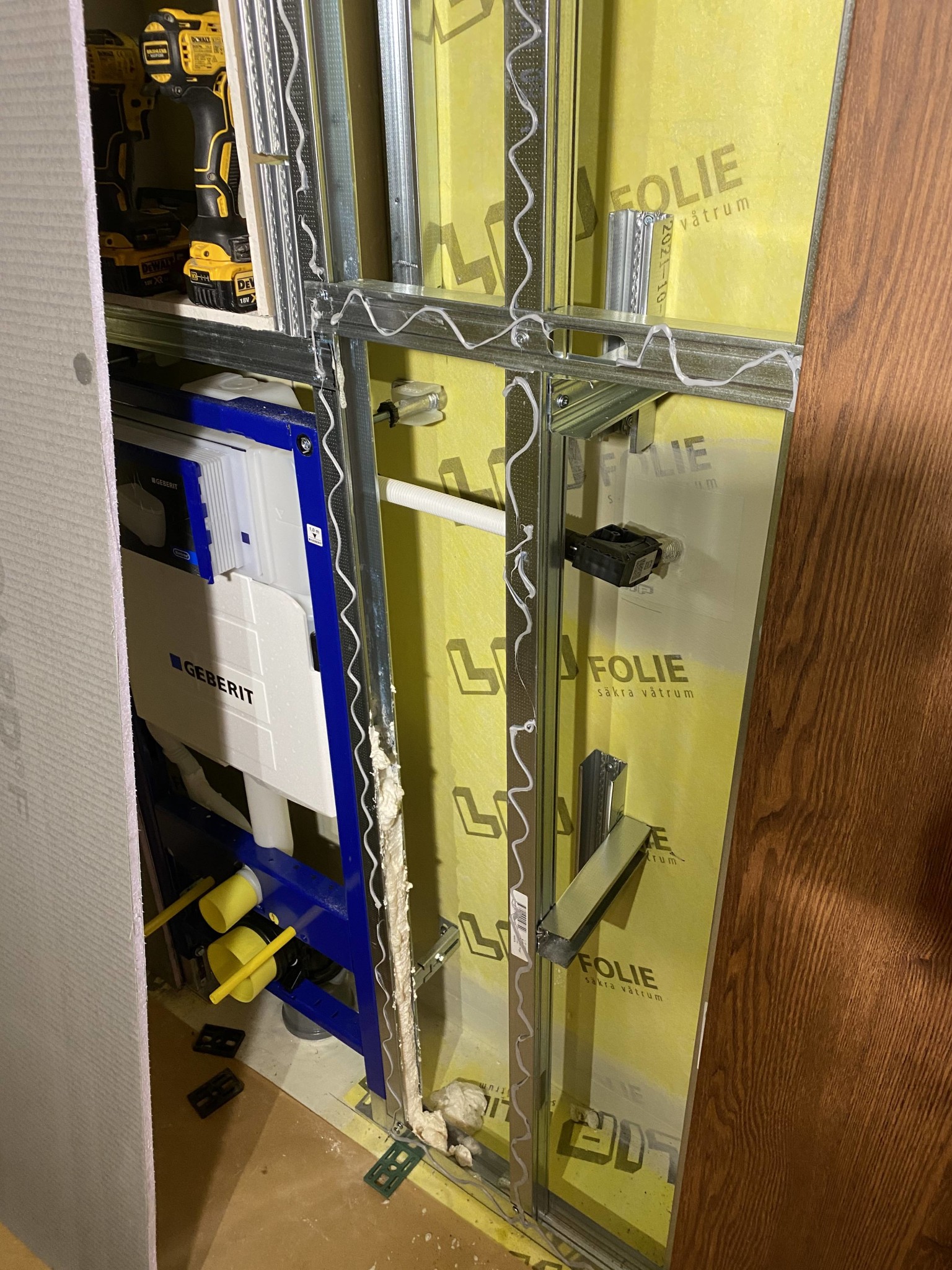

Väggen valde jag sen att klä in med Jackon-skivor. Svindyra men smidiga att jobba med, dessutom färdiga för plattsättning. Dessa har jag skruv-limmat med Tec-7 för att ytterligare styva upp konstruktionen. Resultatet blev kanon!
Vägg under konstruktion klädd med Jackon-skivor, isolering synlig, skruvdragare och rörinstallationer.
Delvis klädd vägg med Jackon-skivor under konstruktion i ett byggprojekt, skruv-limmat, verktyg syns.
Renoverad vägg klädd med gråa Jackon-skivor fästade med skruvar och lim, redo för plattsättning, i ett byggprojekt.

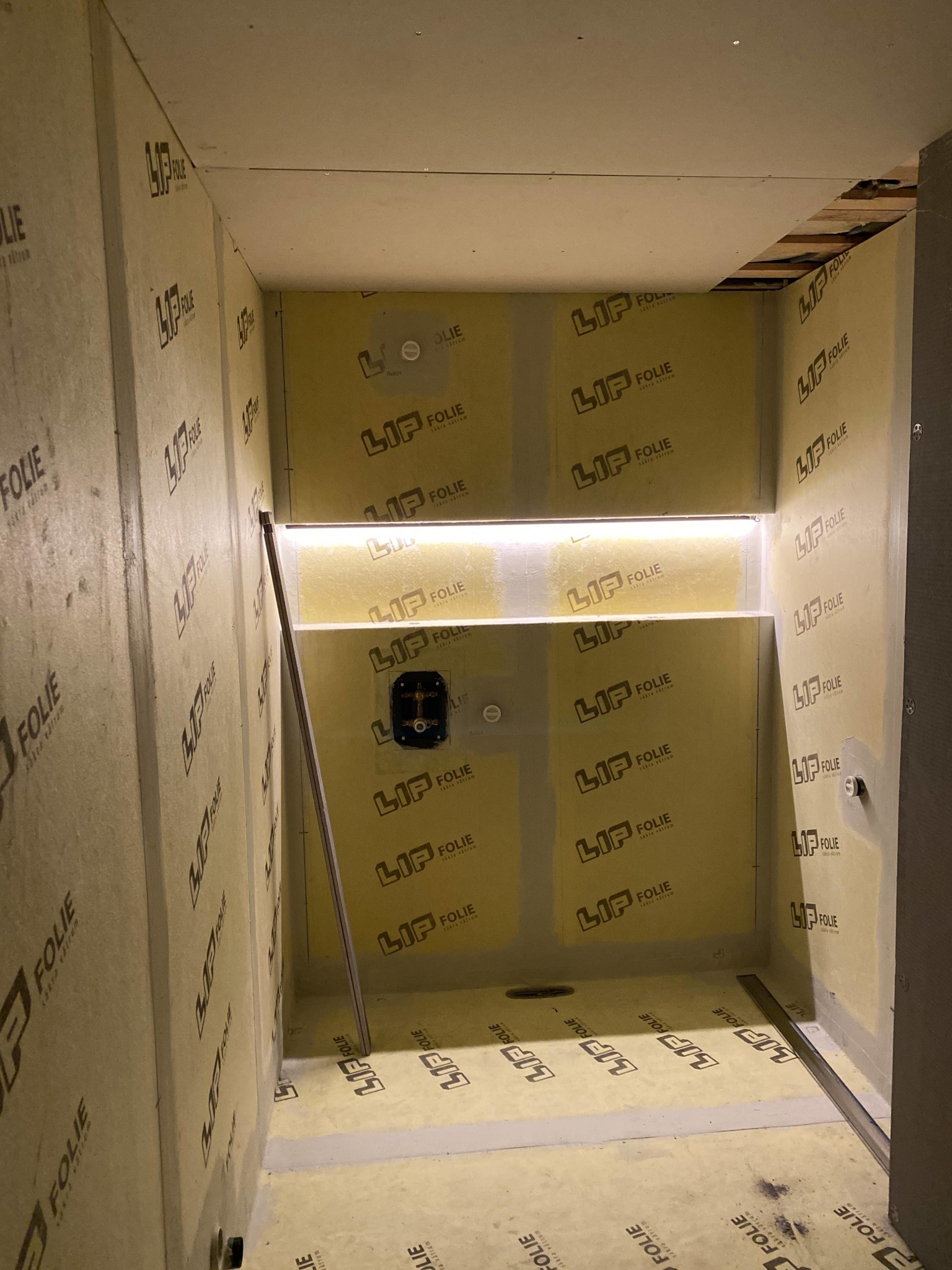

Som man såg på den sista bilden så blev det en liten nisch över toastolen också. Den kommer bli belyst precis som den andra, men det orkar jag inte skriva om ikväll! Såhär blev ett ljus-test i den större nischen iallafall. Det kommer bli så jäkla bra!!
Ljus-test i en oinredd nisch med belysning längs överkanten i ett byggprojekt.

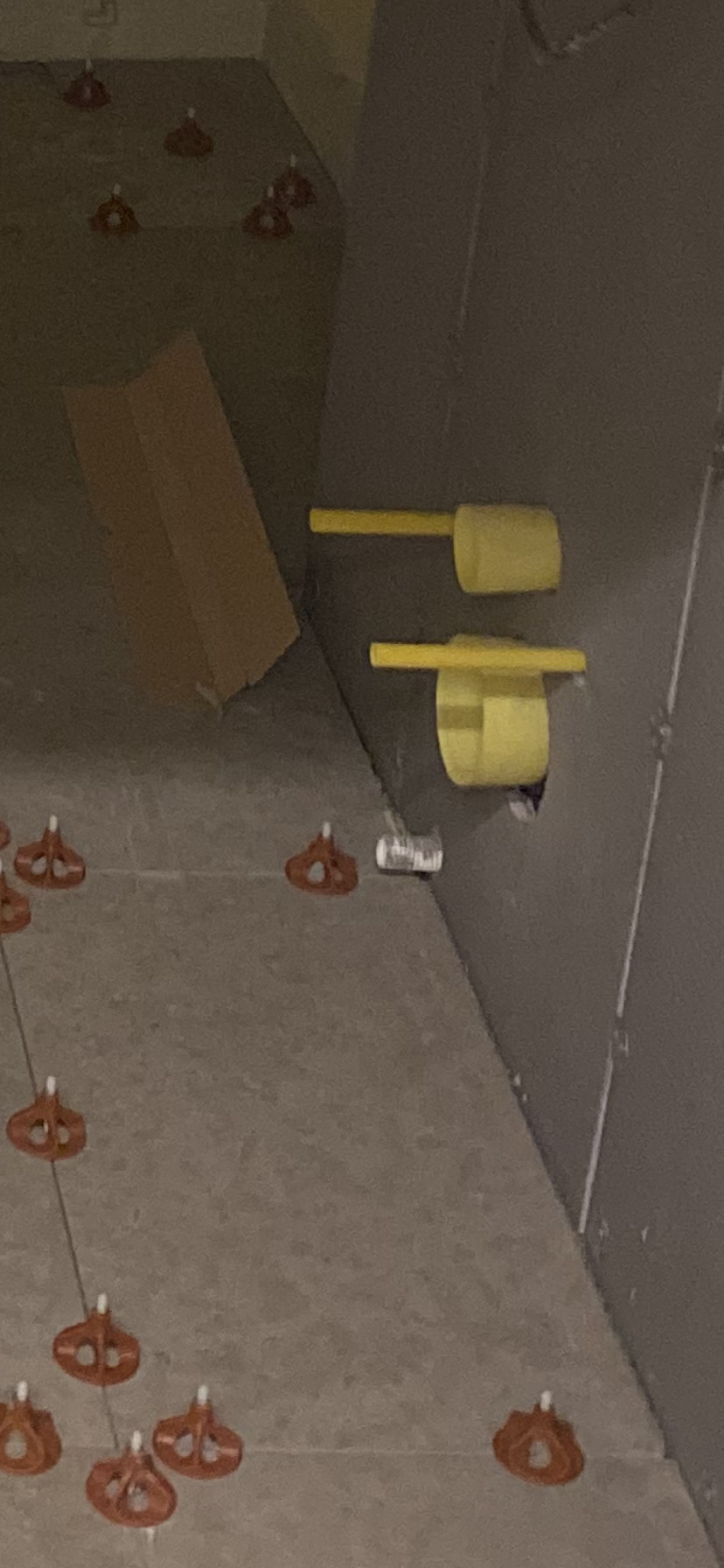

Ang klinkers under fixturen så övervägde jag faktiskt det, men då hade jag behövt ta hit plattsättaren i två omgångar. Det jag gjorde va att se till att det var bra lutning från insida vägg och utåt, samt att jag gjöt en liten brunn under fixturen (syns dock ej på bild) med ett skvallerrör utåt, så eventuellt läckage kommer synas och inget vatten blir stående inne i väggen.
Fallet kommer duga gott, t o m plattsättaren som är här nu sa att det duger fint och ingen anledning att höja mer. Fallet är fördelat på 1,2m som är avståndet fram till duschväggen, så det ska väldigt mycket till om vattnet tar sig upp dit utan att hinna rinna undan. Vi får se, men fallet är inom det godkända spannet!

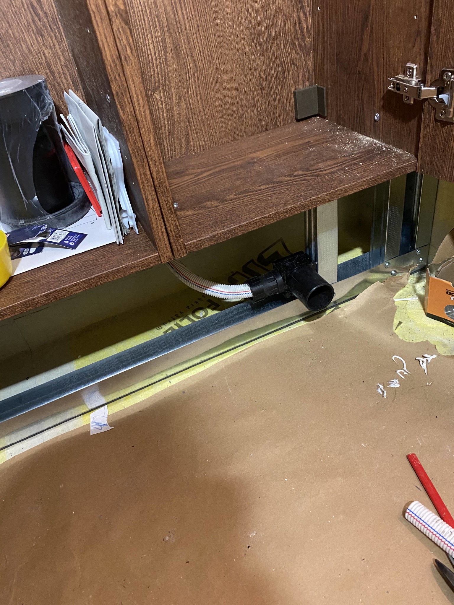

Om cisternen till WC:n börjar läcka? Vart tar vattnet vägen?
Det samlas upp och rinner ut ur skvallerröret under WC. Dessutom har jag gjort hela utrymmet inspekterbart genom en lucka/ventilationsgaller som sitter i det vänstra skåpet.
”Ang klinkers under fixturen så övervägde jag faktiskt det, men då hade jag behövt ta hit plattsättaren i två omgångar. Det jag gjorde va att se till att det var bra lutning från insida vägg och utåt, samt att jag gjöt en liten brunn under fixturen (syns dock ej på bild) med ett skvallerrör utåt, så eventuellt läckage kommer synas och inget vatten blir stående inne i väggen.”
Renoveringsarbete med synligt skvallerrör under WC och öppet väggutrymme med installationsklammer på golvet.
