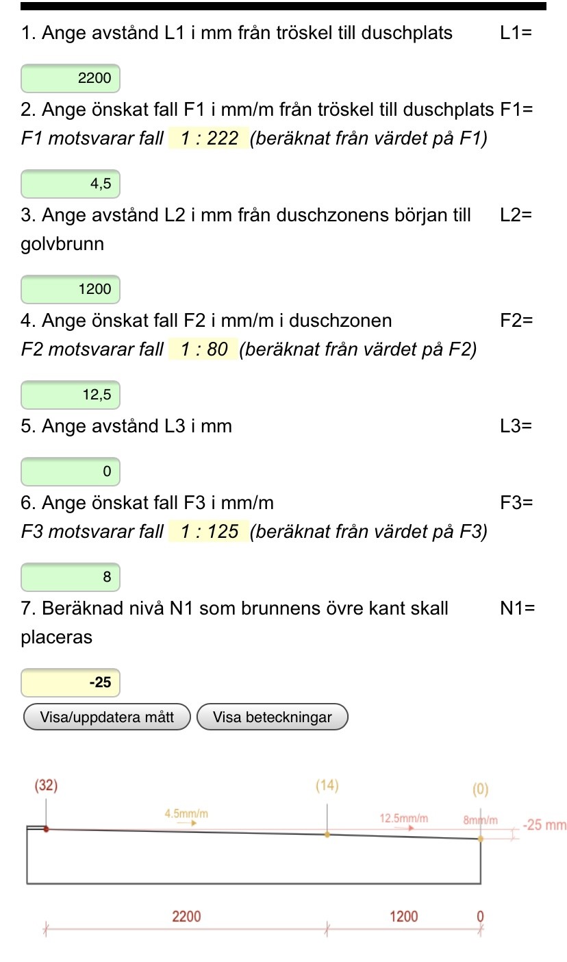

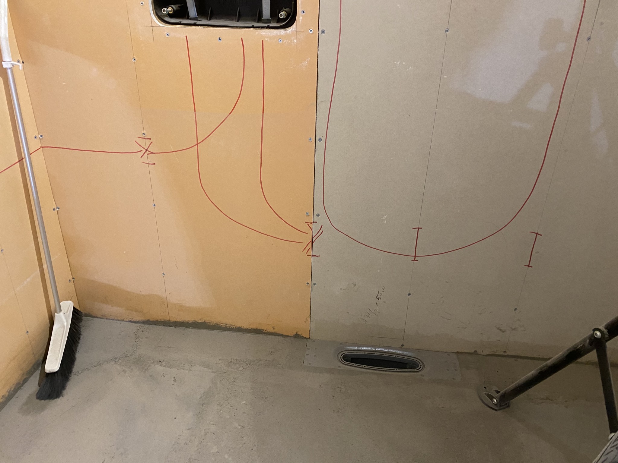

Ok, nu har jag nästan gjutit klart allt. Det blev bra tycker jag men kanske la jag ett för tjockt lager golvbruk. Det blev ca 25mm och det är ganska saftig kaka... golvvärmen ligger i botten på denna så det blir lite massa att värma upp, mastiga 380kg!!
Sen är jag lite nojjig för fallet... jag har mätt ut alla avdragsbanor och kollat med passet visst är det lutning. Man känner det tom när man står där duschen ska bli, där fallet är som starkast. Mina mått ligger mitt i spannet för det godkända, men man kanske skulle lagt sig i den övre delen av spannet? Reglerna säger 7-20mm/m i våtzon 1, jag har 15-16mm på 1,2 m, dvs ca 13mm/m -> mitt i spannet.
Det känns som att det borde räcka, speciellt eftersom duschen blir 1,2m djup (och 1,7m bred). Vad tror ni?
Här är en blid från mina fall från GVK
Tror du kan sova lugnt, du ligger i övre spannet, och du lär behöva ett jävla tryck på vattnet för att det inte skulle räckatill.
Ser fram emot mer foton, trevligt projekt som kommer bli riktigt fint när det är klart.
25 mm är ingenting, flyter upp till 40-50 mm ibland i stora badrum och det är inga problem att värma upp. Personligen tycker jag de tär för lite med 13mm/m i fallet men när du lägger plattorna så kan öka på fixtjockleken efter hand om du börjar lägga från brunnen så ökar du fallet lite på det viset. Inga problem att göra så eftersom du ju har ett fall på tätskiktet under.

Då ska vi se, var va vi?! Golvet ja! Det tog sin lilla stund men det blev bra till sist. Jag fick göra ett par justeringar innan jag blev helt nöjd, men fallet stämmer rätt bra med det som jag räknade med.
Från lägsta (brunnen) till högsta punkten (tröskeln) på tätskiktet skiljer det ca 40-45mm. Kravet säger 20-25mm så det ska ju räcka. Jag kan varmt rekommendera att gjuta med golvbruk istället för flytspackel om man vill ha mer kontroll på fallet!

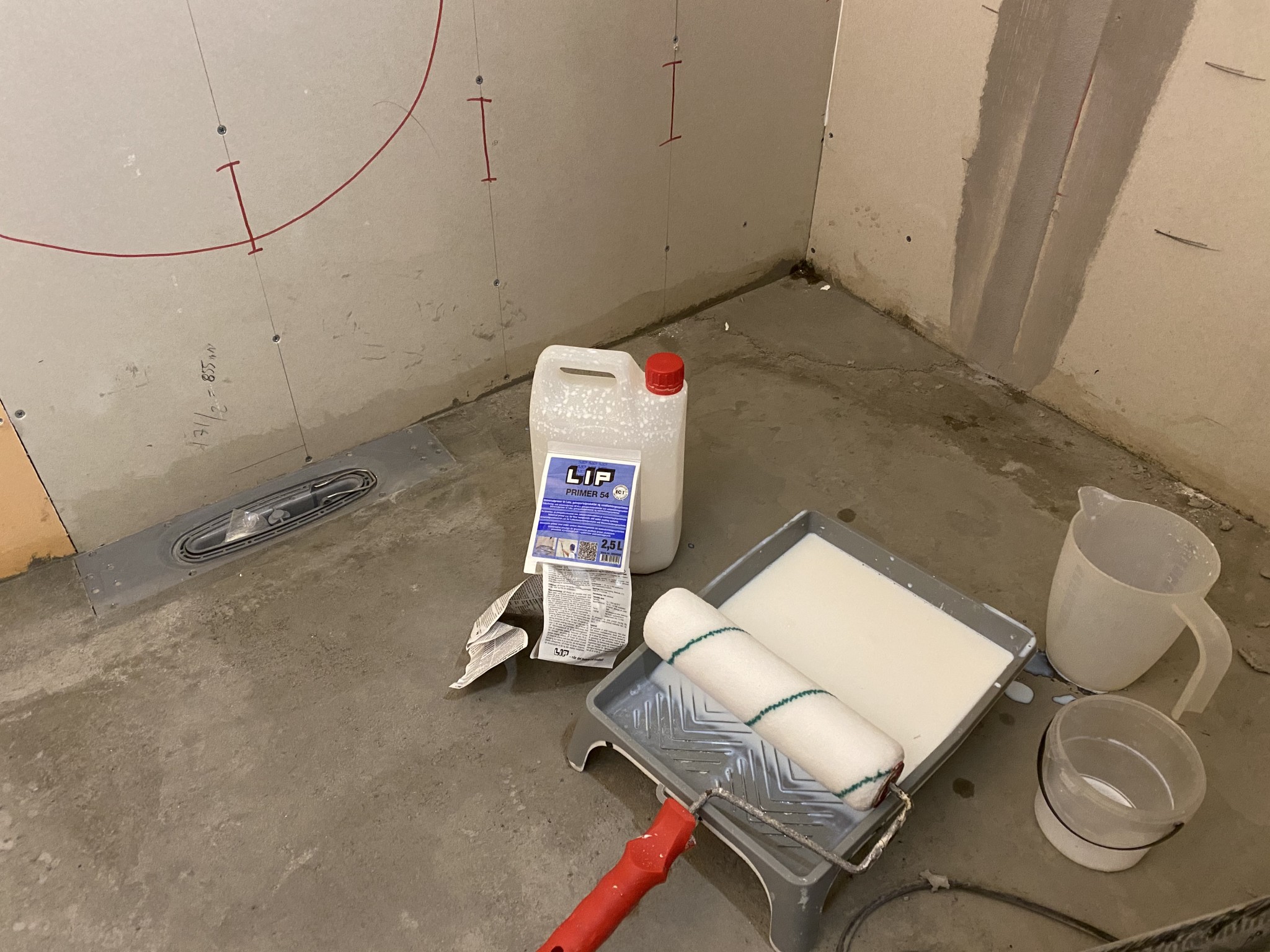

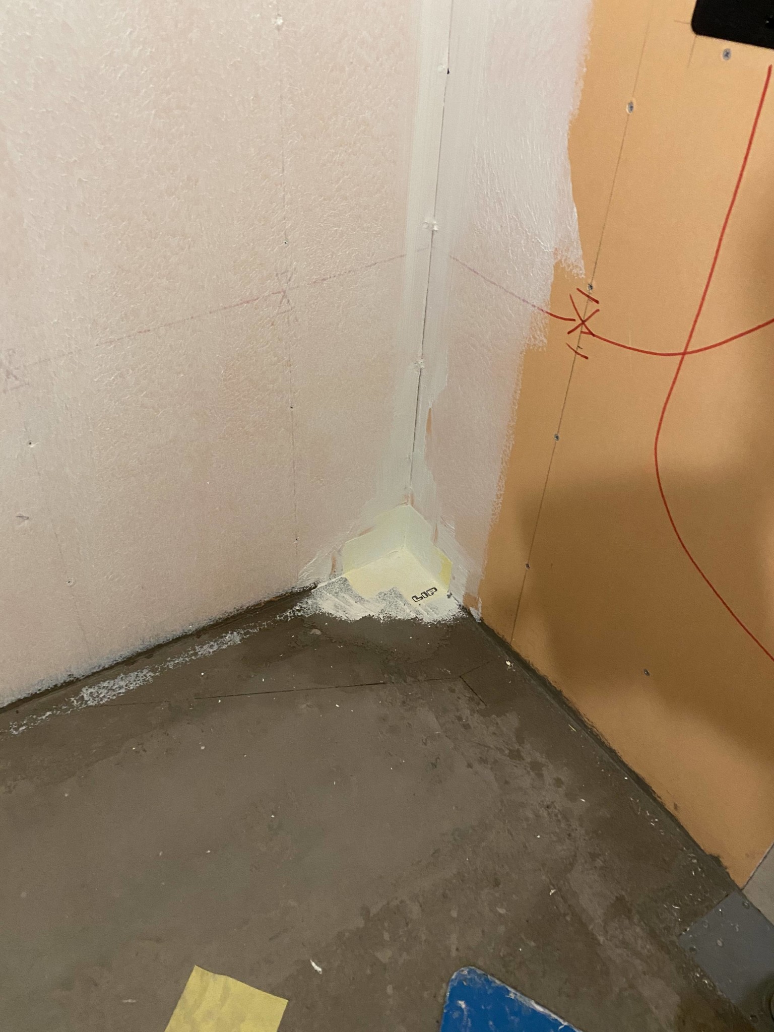

Golvet är sedan primat med Lip Primer 54 med blandningsförhållandet enligt förpackningen. Även väggarna primades givetvis. Syftet med primern är att öka vidhäftning och dammbindning inför nästa steg, tätskiktet!
Ett tips med primern, använd plasthandskar! Den bildar som en tunn hinna på allt och kan vara jobbig att få bort!

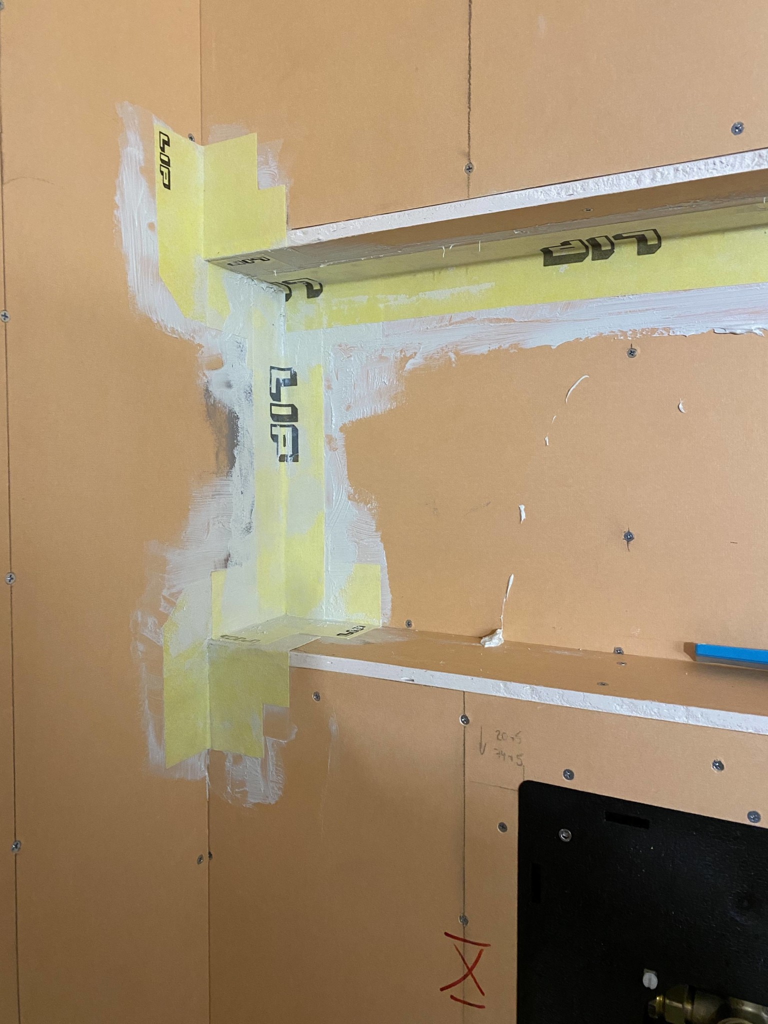

Just i vårt fall med en sk väggnära brunn finns en speciell monteringsanvisning som man måste följa. Det handlar om att man inte ska få för många lager över brunnen och att uppviket ska vara väl förankrat i väggens tätskikt. Inga konstigheter dock och det är väl beskrivet i monteringsanvisningen!

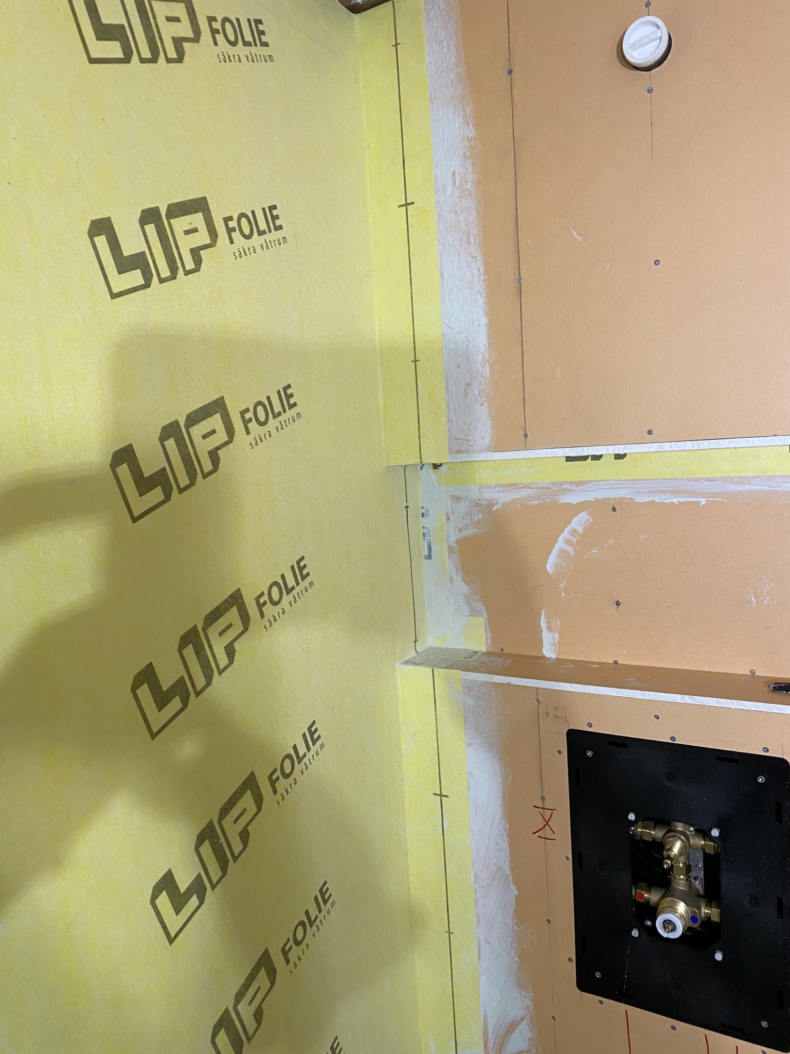

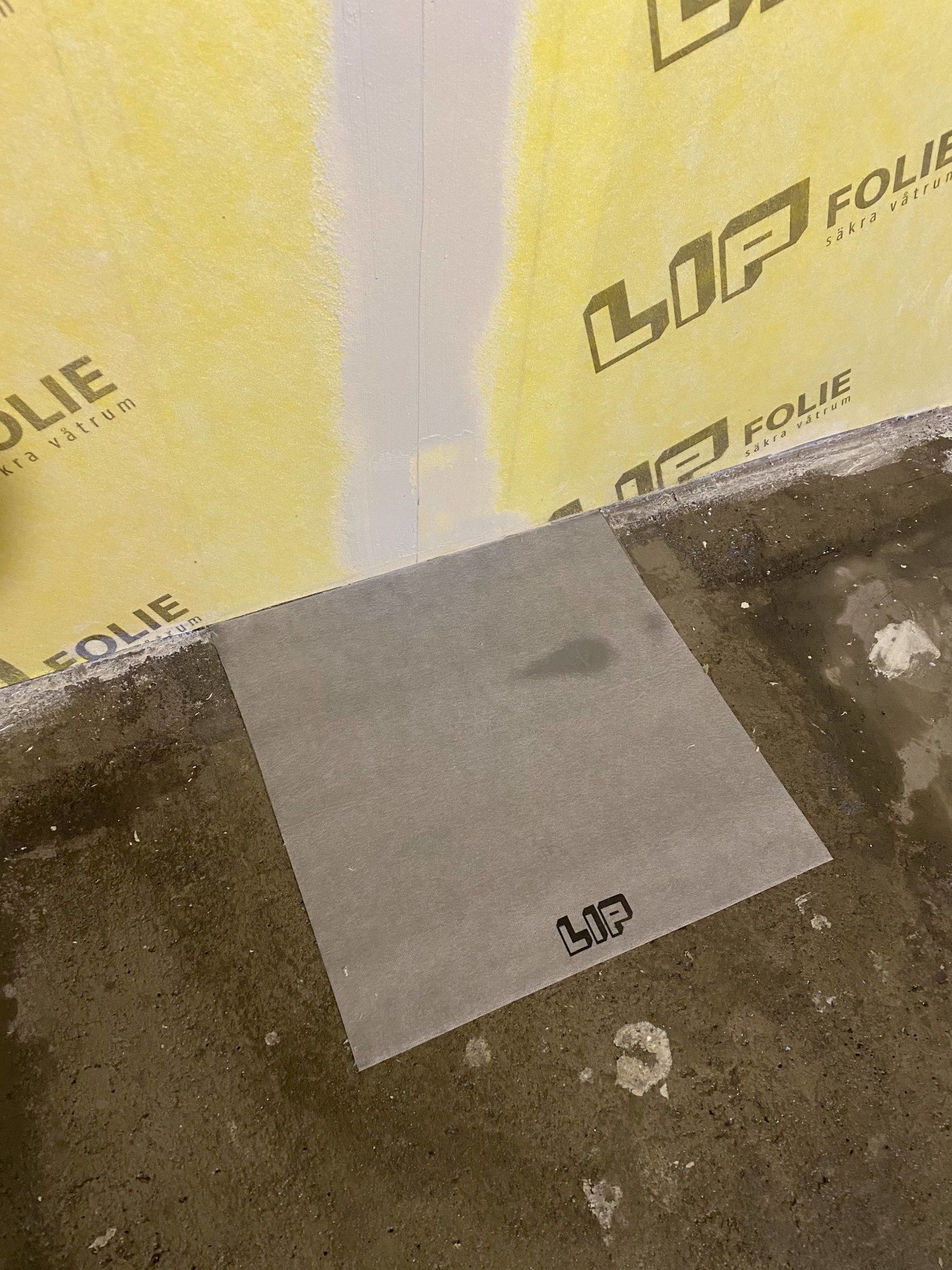

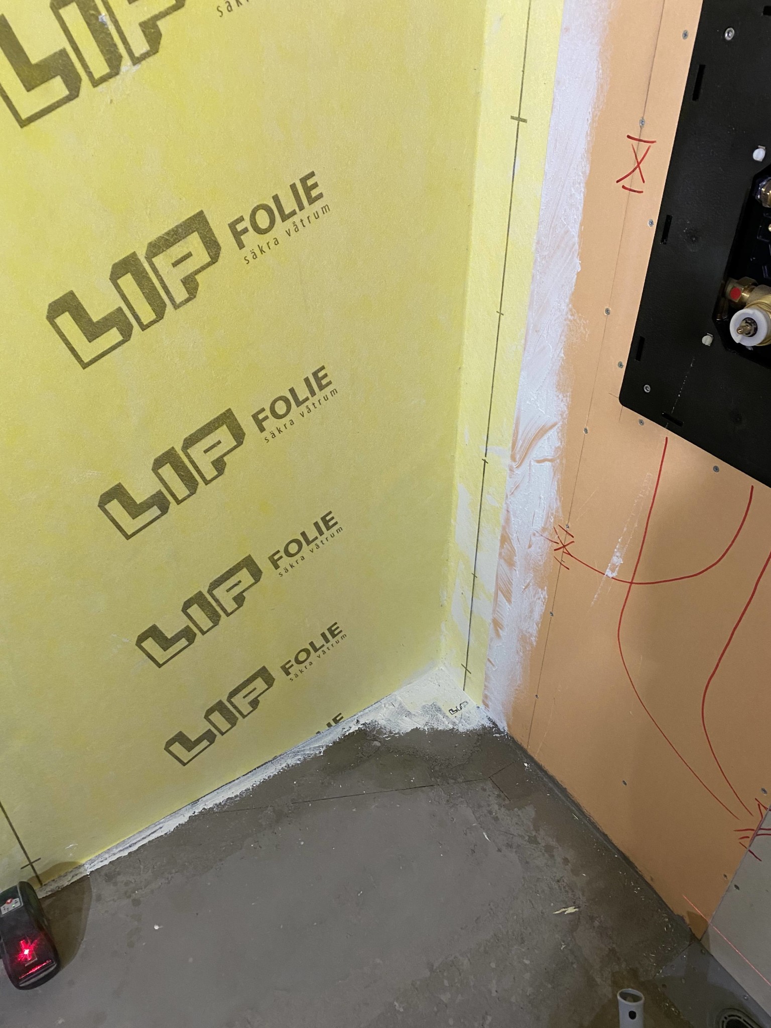

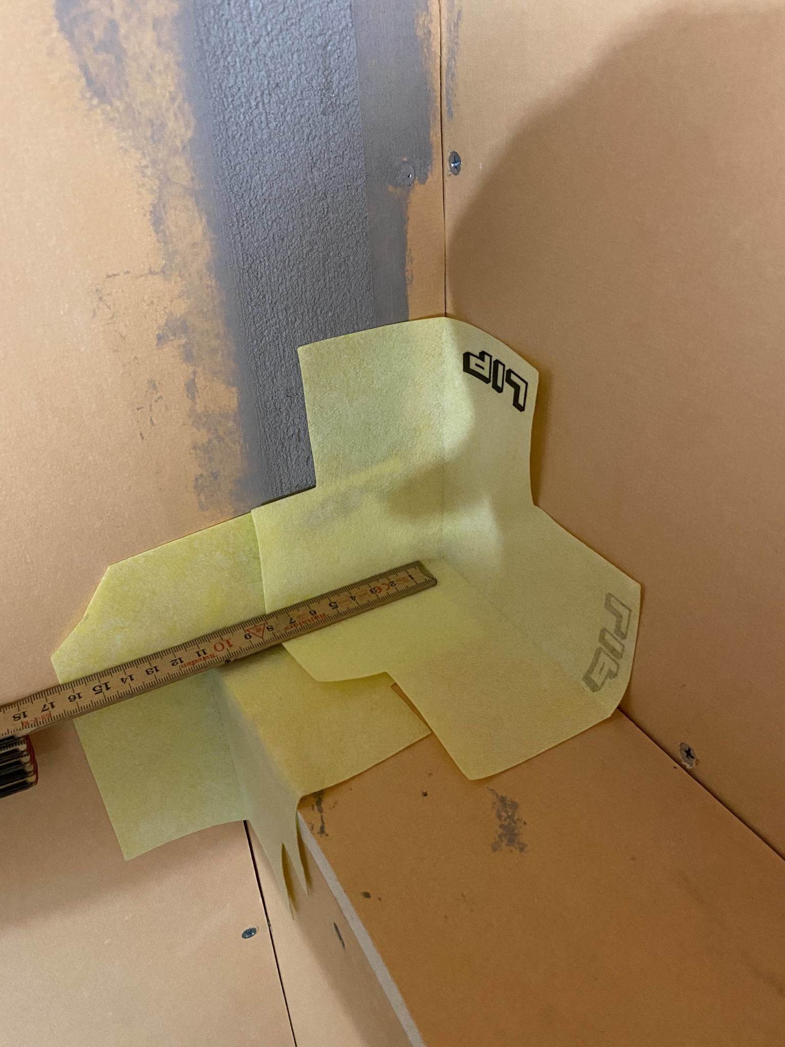

En genomgående regel i systemet är att alltid använda minst 50mm överlapp. Det är även det som är markerat på vådernas sidor så man lätt ser hur mycket man ska ha. Som man ser i hörnerna i vår nisch överlappar de två hör bitarna varandra med mer än 50mm, så ingen ytterligare remsa behövdes.
Enligt anvisningarna ska man börja med hörnen, alltså dessa underst!
Kan tillägga att vi använde mer lim än vad som ses på bilderna!

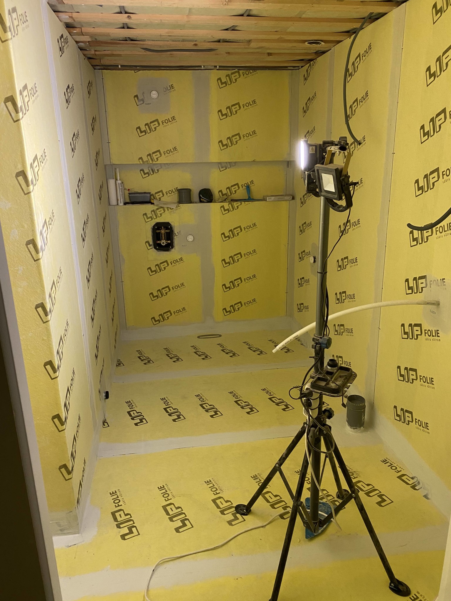

Sen rullade det på och till sist va hela rummet gult! Syns det vilken tillverkare det är?!
Snacka om produktplacering...

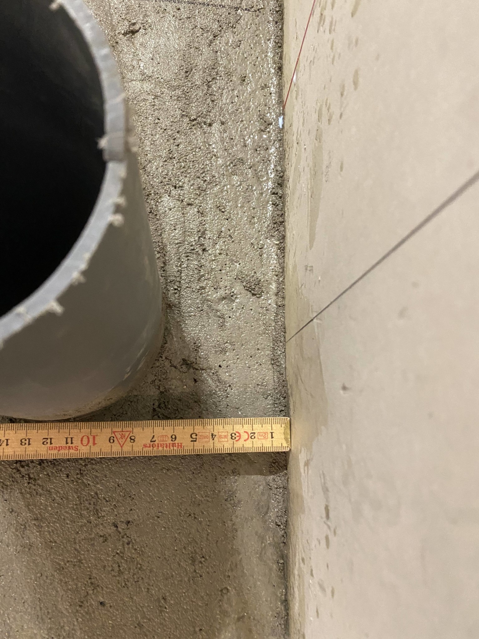

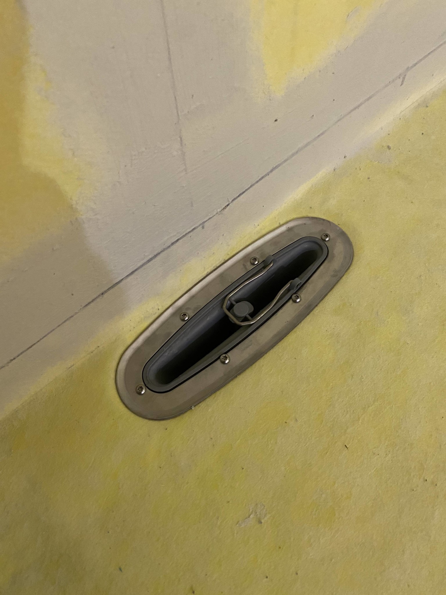

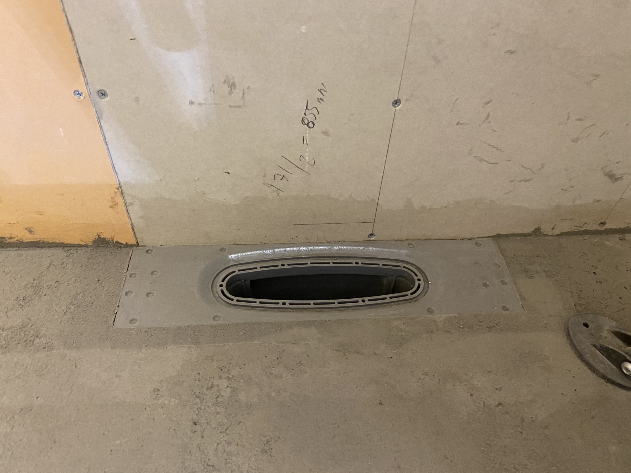

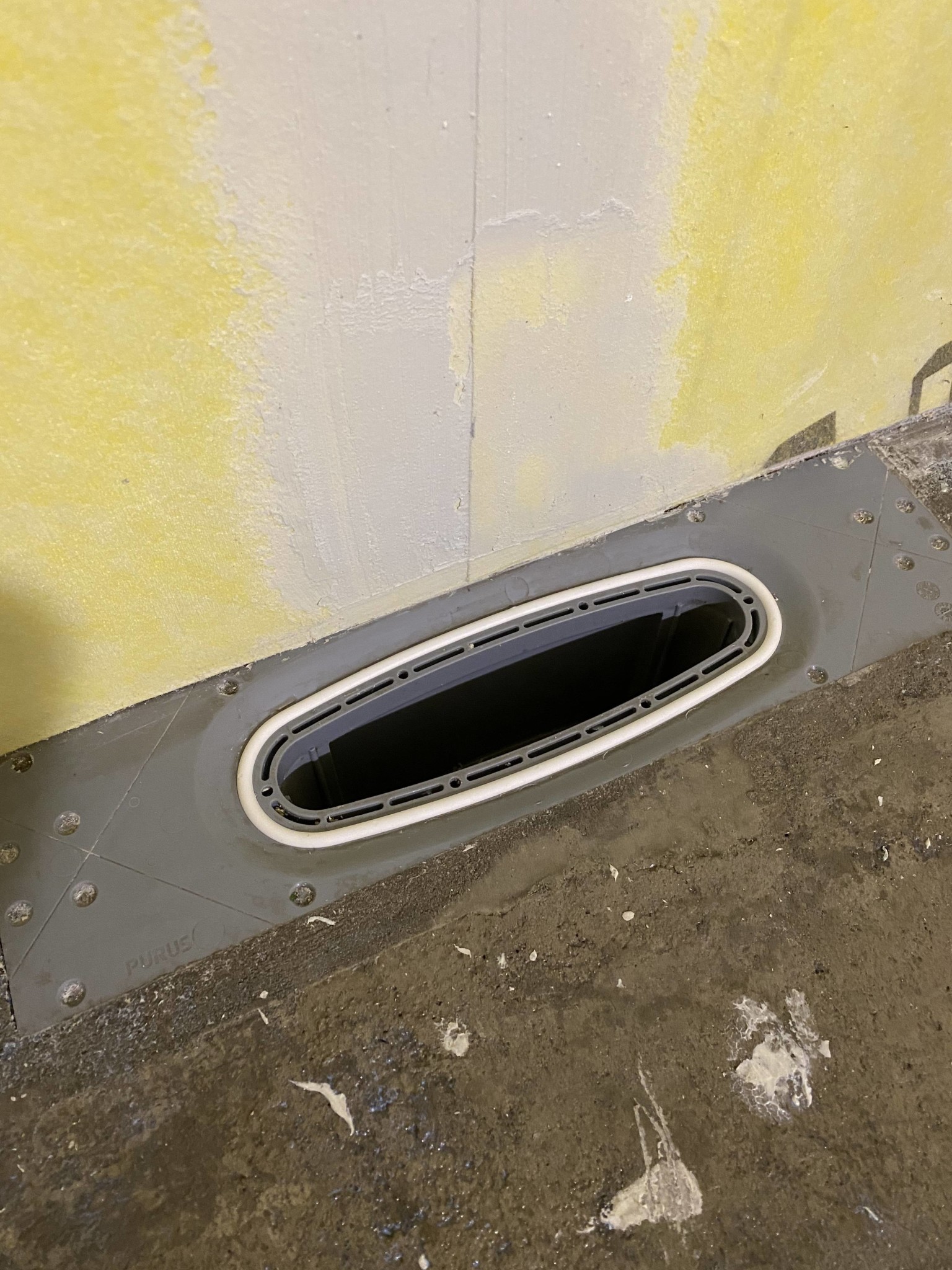

En mycket viktig del är brunsmarchetten! Innan den ska klämringen monteras, sedan marchetten som EJ SKA GÅ UPP PÅ VÄGGEN! Den ska ligga dikt an väggen och inget annat. Punkt slut.

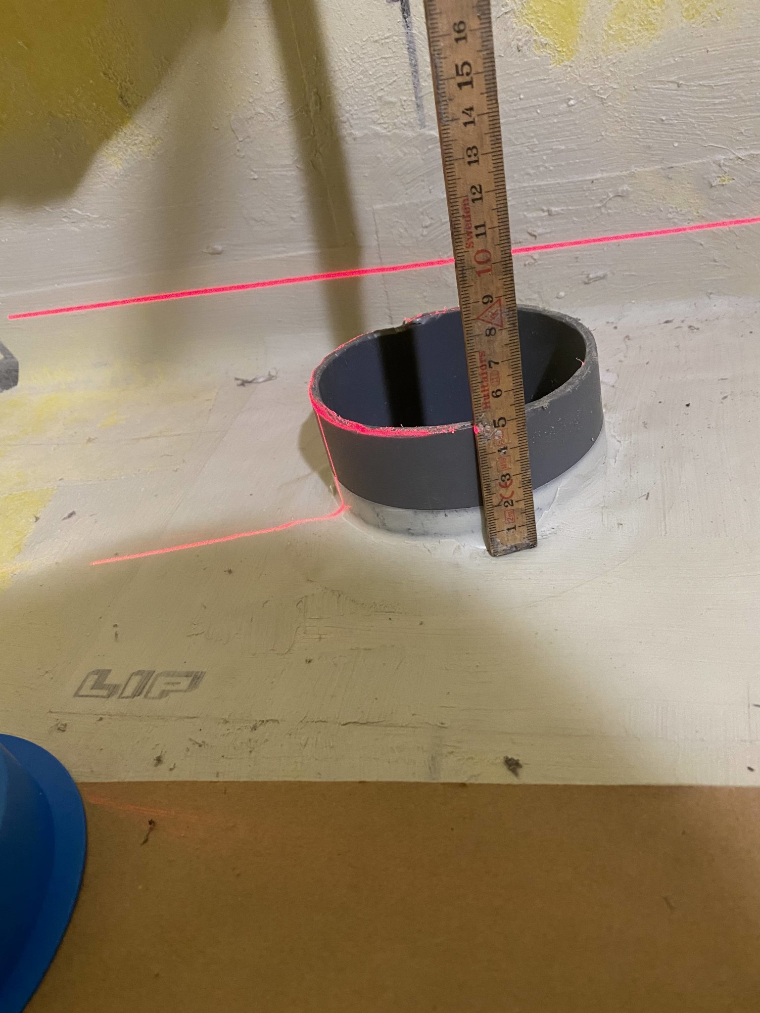

Andra saker är t ex toalettavloppet som ska sticka upp minst 40mm, i mitt fall 50mm. Bra bra

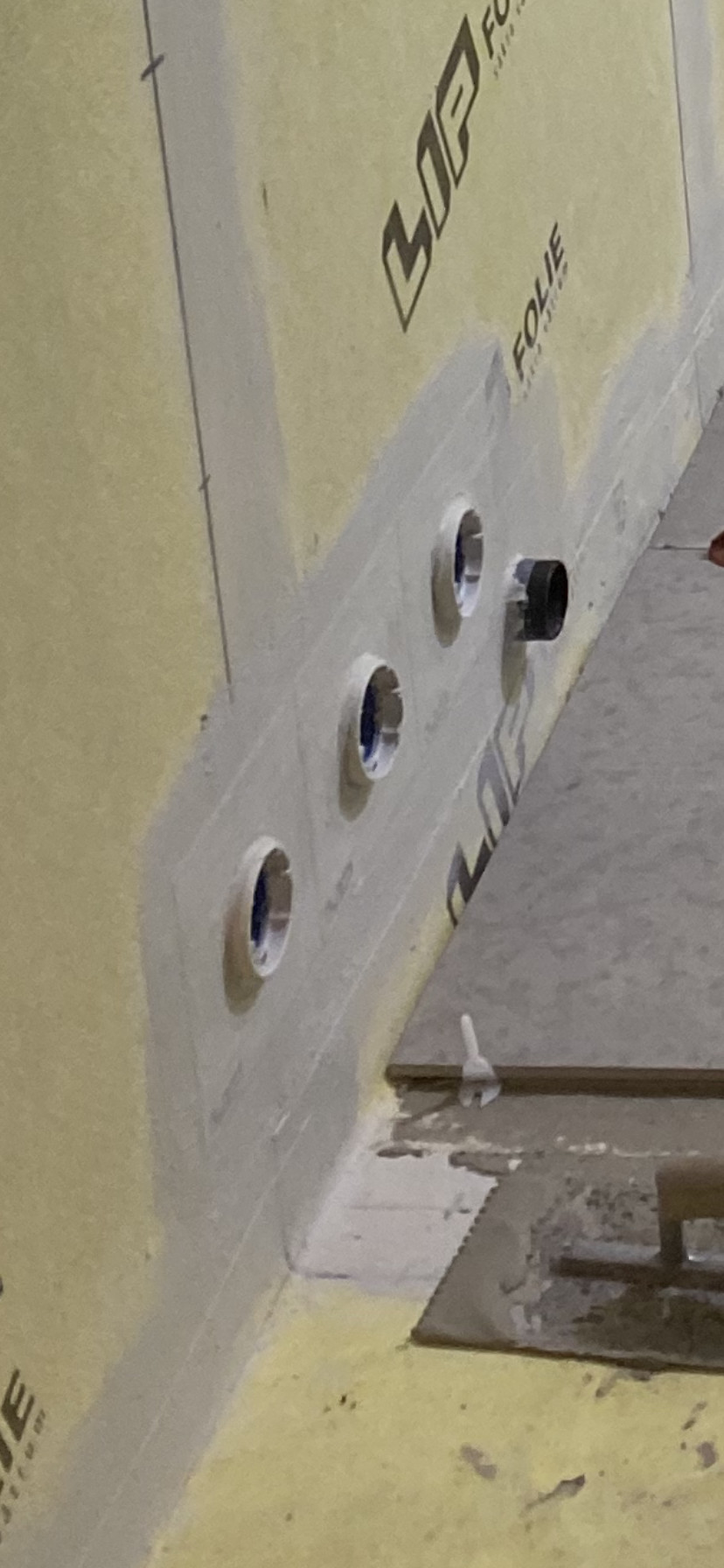

Nu går jag nästan händelserna i förväg men man ser här också att jag valde att sätta marchetter kring apparatdosorna till handduksvärmarna då dessa hamnar inom våtzon 1, eller snarare inom 1m utanför duschutrymmet. Hängslen & livrem..

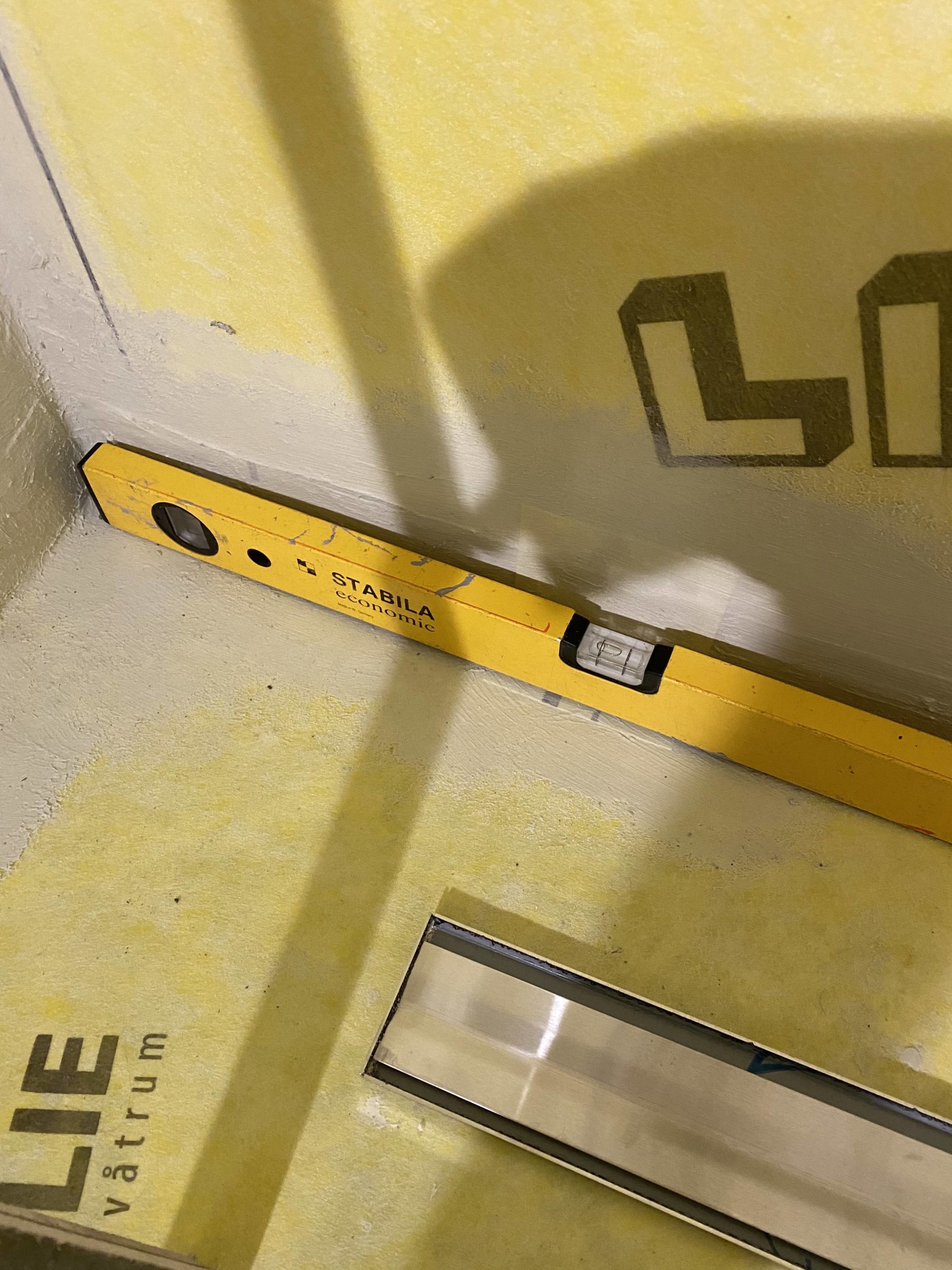

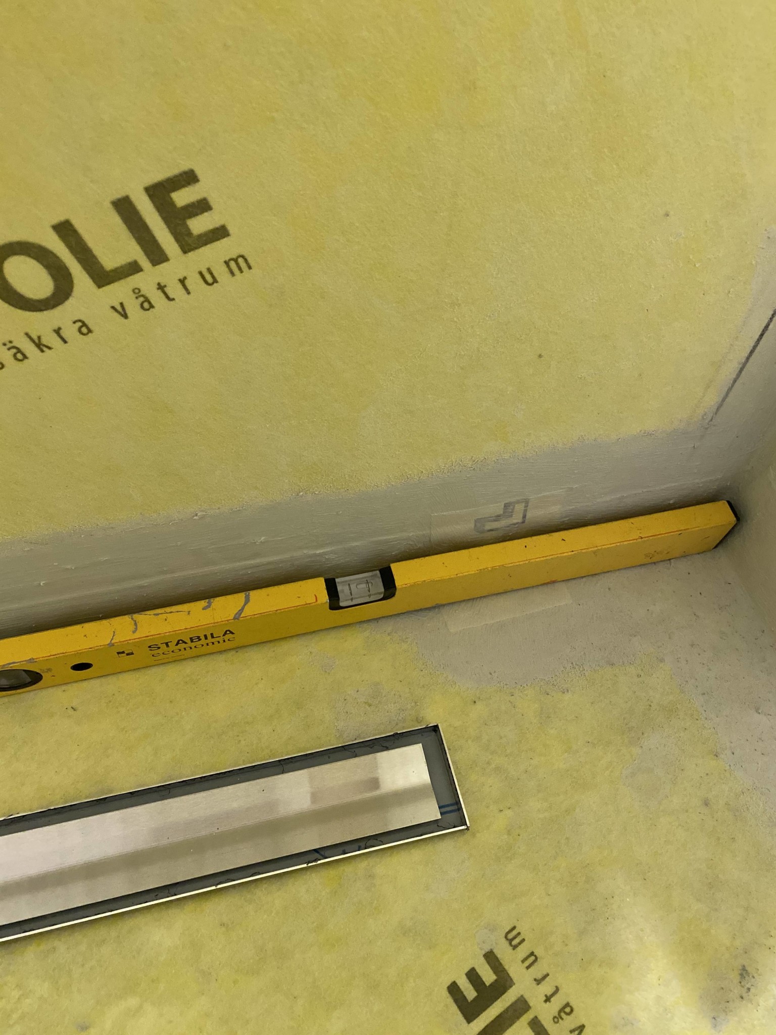

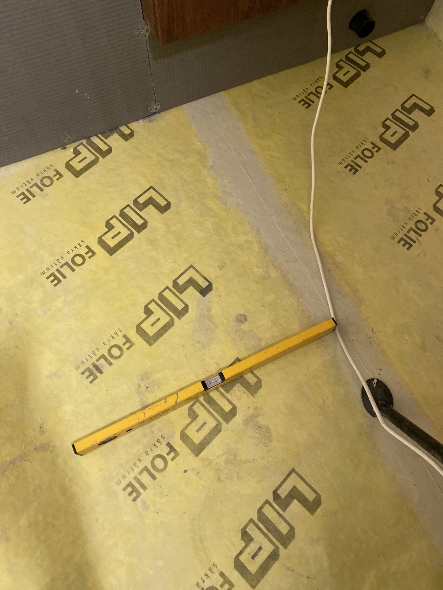

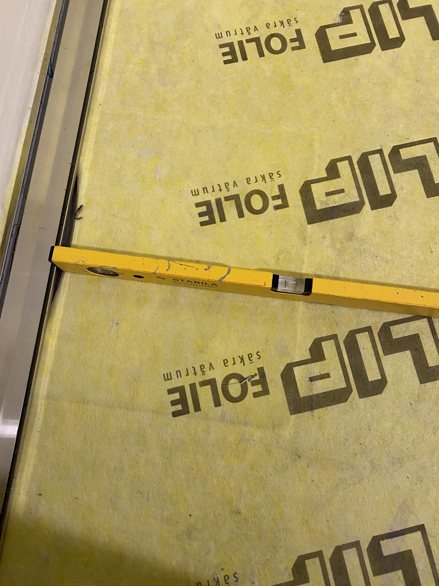

Här är lite bilder på golvlutningen efter att tätskiktet är klart, dvs för sent att ändra på något.
Från brunn och uppåt
Höger/vänster om brun
Längre upp på golvet utanför dusch
Jag är ganska lugn, man känner tydligt att golvet lutar när man står i duschutrymmet!

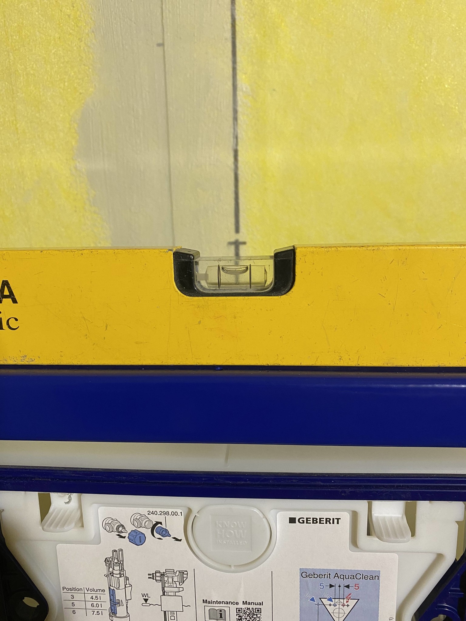

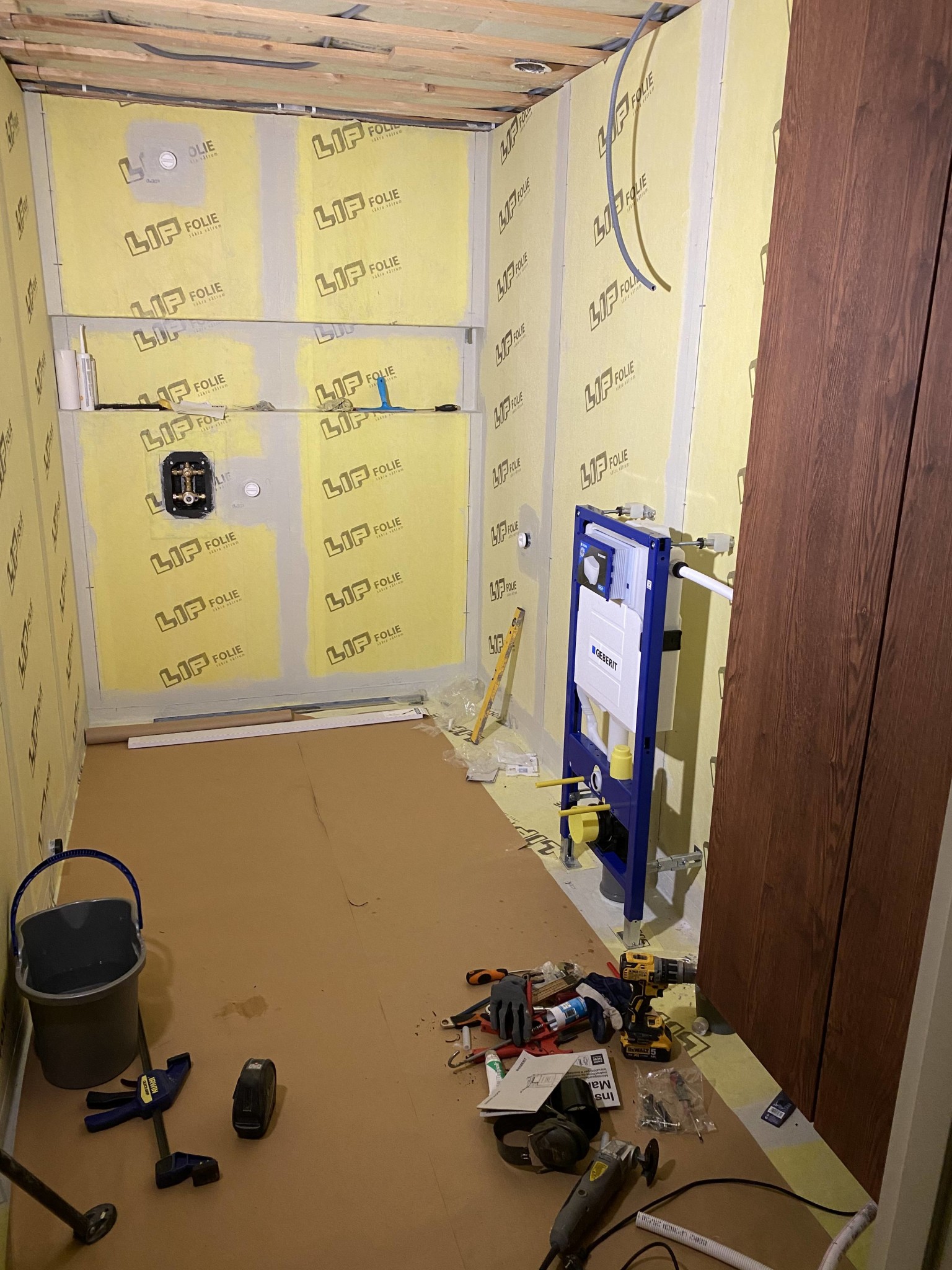

Nu börjar det roliga, bygga saker!! Nog för att det är kul att tapetsera, men jag är inte så förtjust i gult...

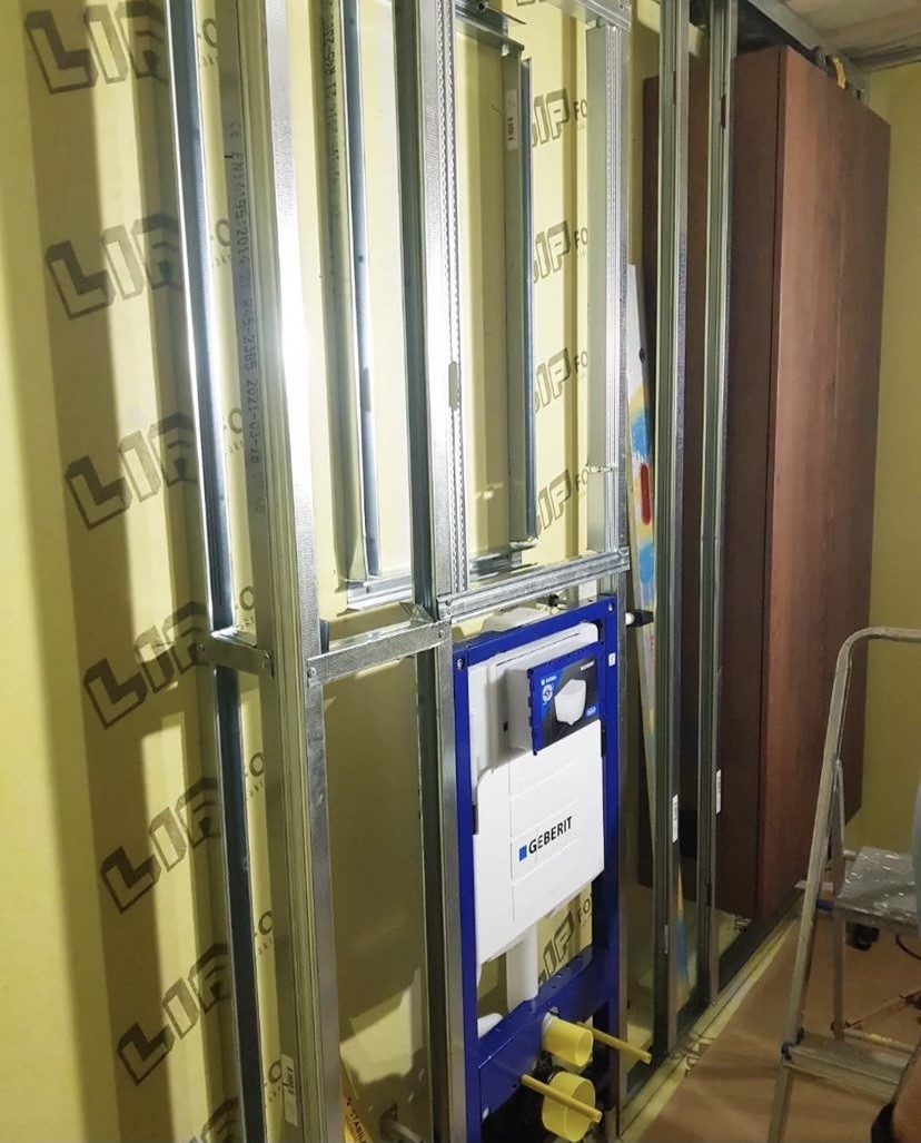

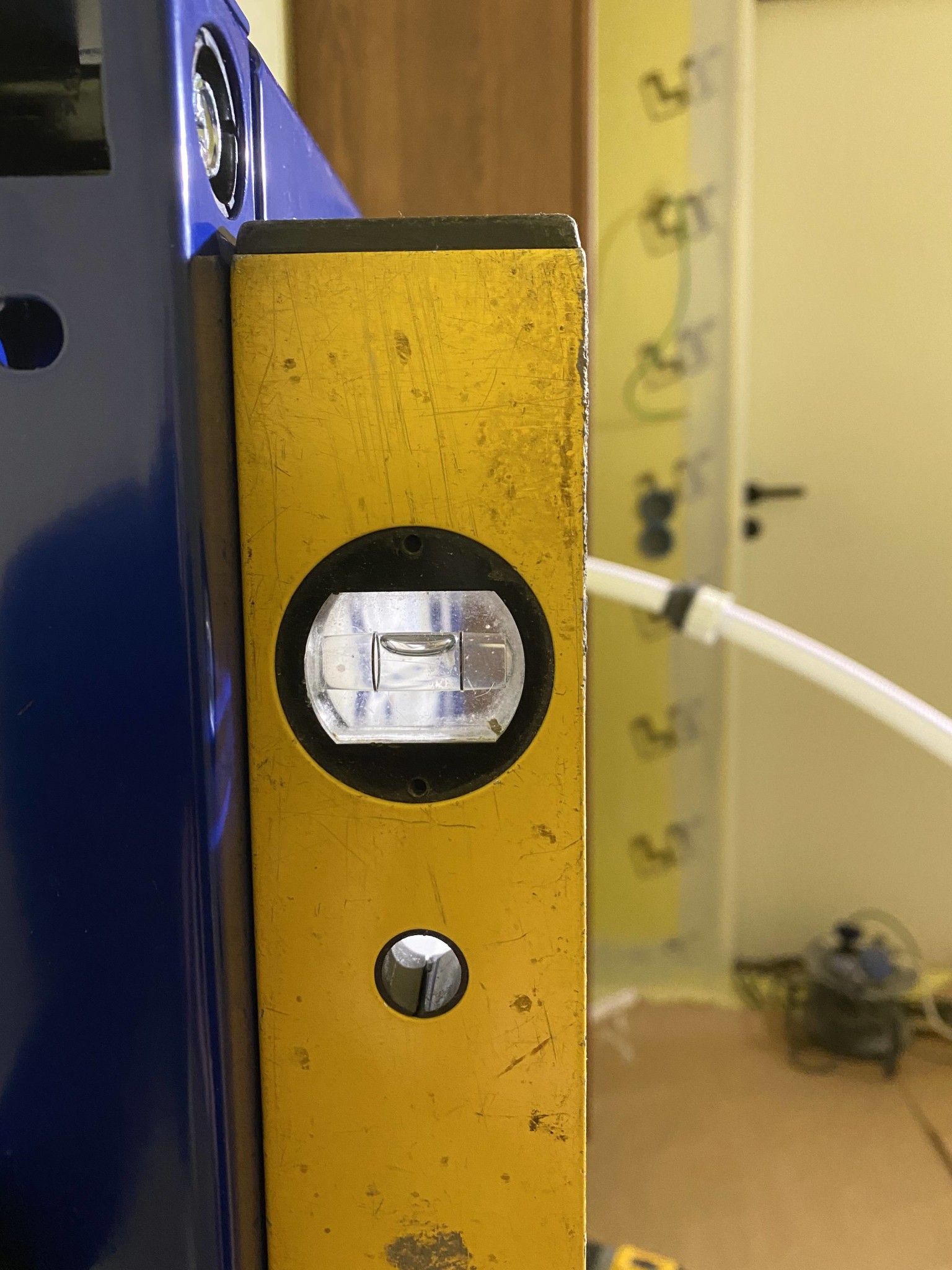

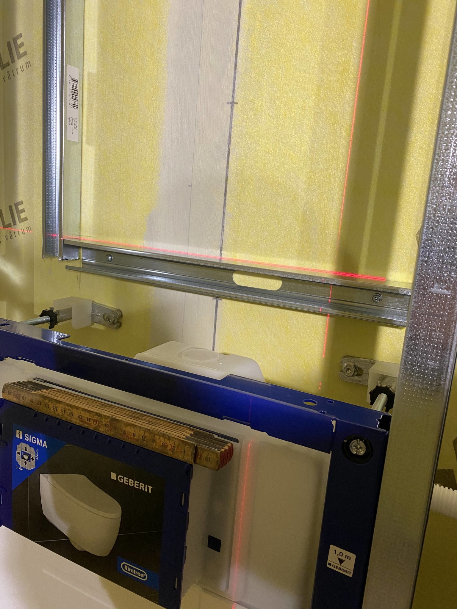

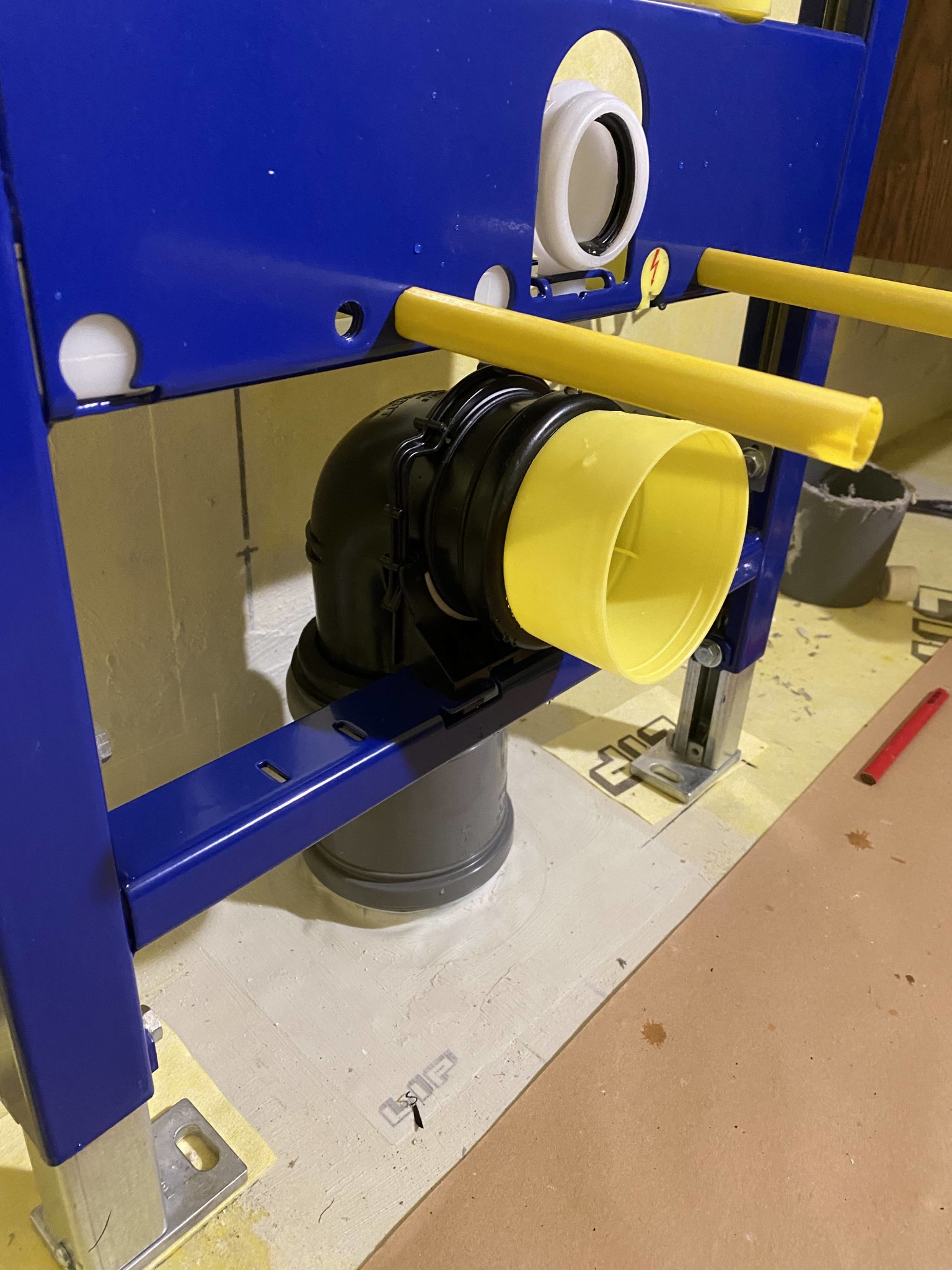

Till toaletten har jag beställt en Geberit Sigma Duofix WC-fixtur. Jag har haft den med i planeringen sen början och även om det inte va den billigaste på marknaden så känns den robust. Jag har också förberett vattenanslutningen på just den höjd som fanns i monteringsanvisningarna. Hör står den nu!
Den sitter verkligen som berget men inte undrar på då man fick med ett par riktiga monsterskruvar! Sen att jag satte kraftiga kortlingar bakom skadade ju inte

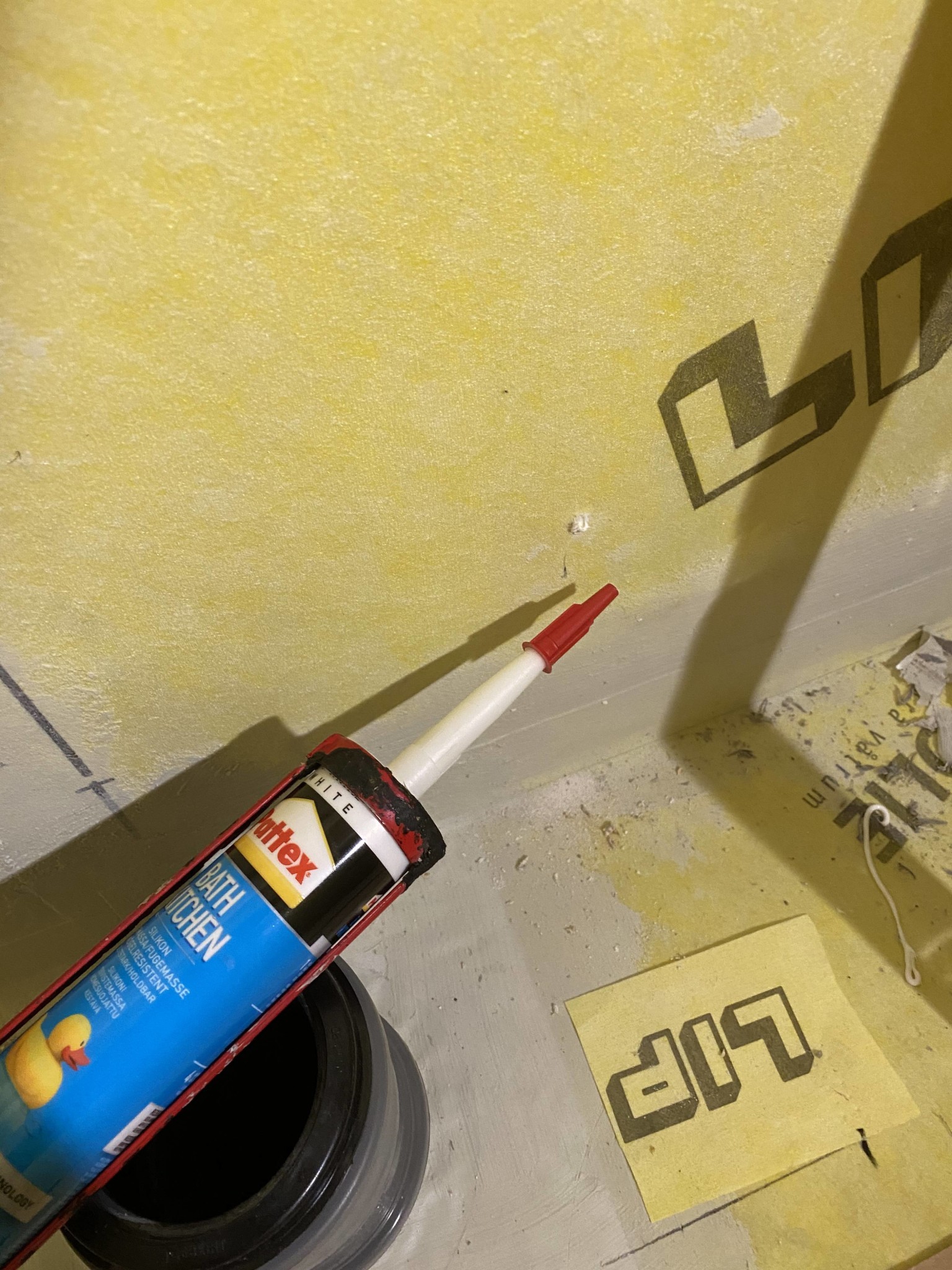

Här måste dock tätskiktet punkteras och då finns anvisningar hur man ska täta dessa, med silikon. Var noga med detta! Borra, täta & skruva!

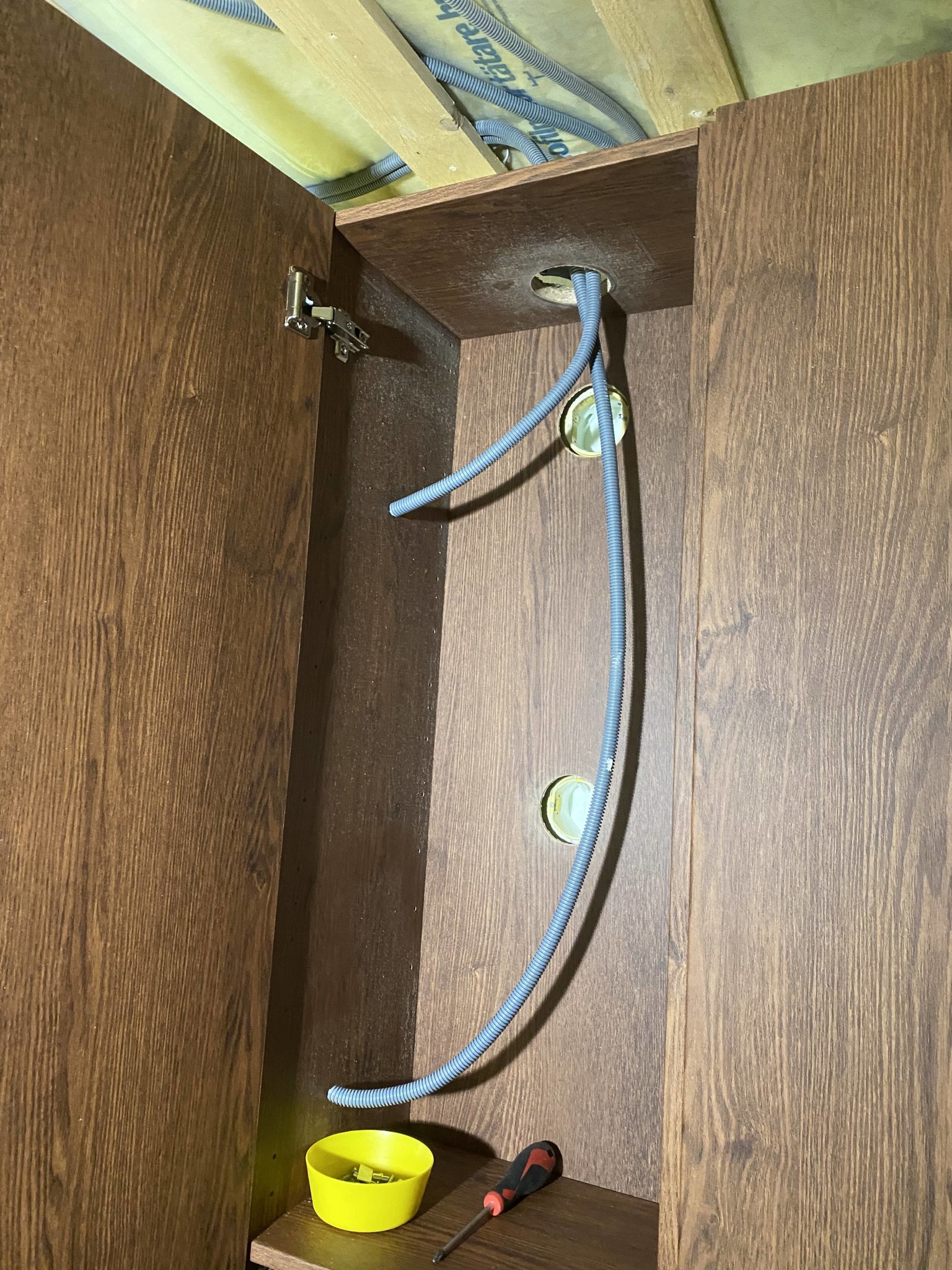

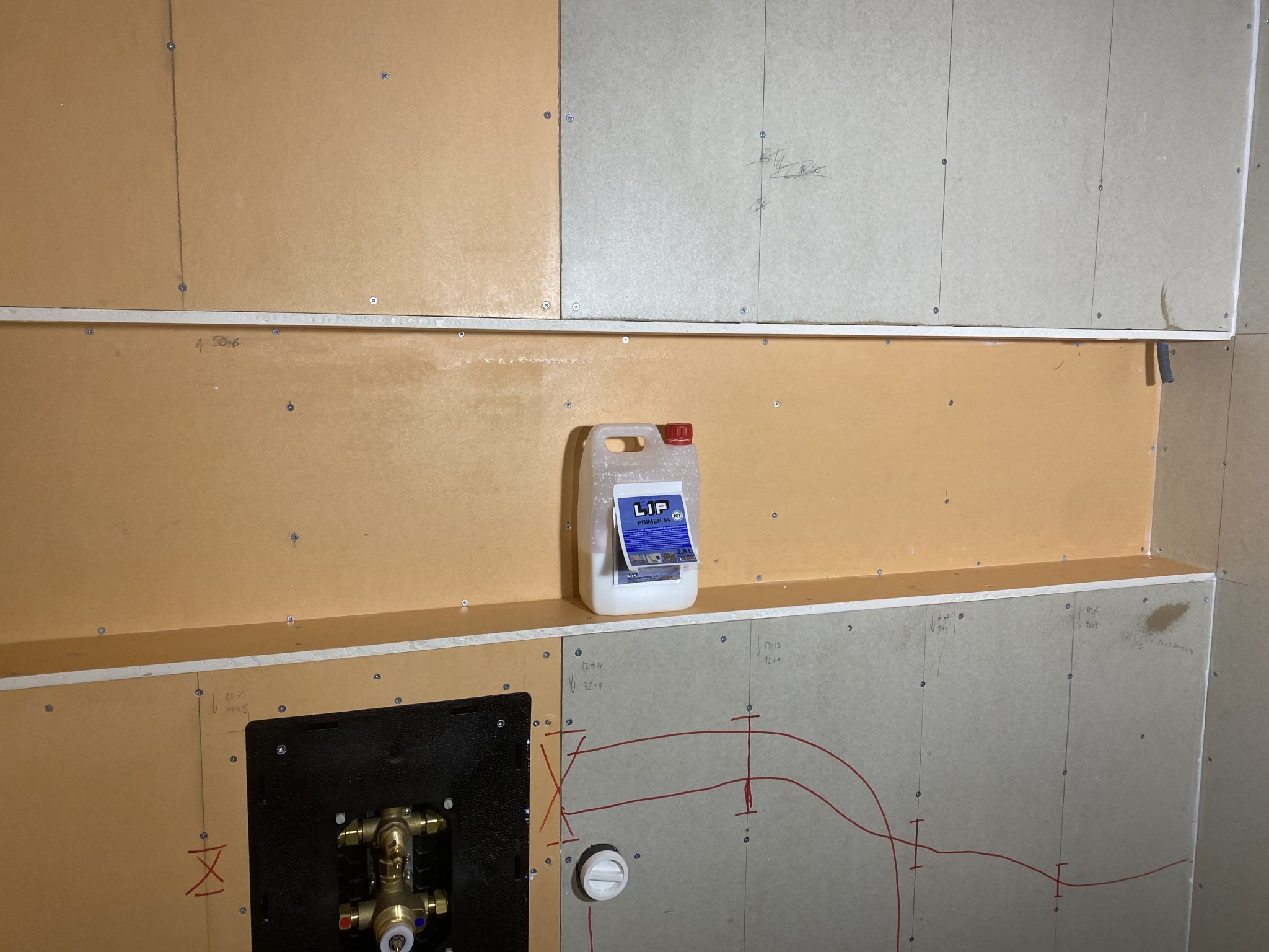

Bredvid fixturen skymtar man våra nya badrumsskåp som är monterade utanpå tätskiktet. Dessa kommer byggas in tillsammans med fixturen och skapa en hel vägg. Nu till detta
Ovanpå skåpen blir en gömma för transformatorerna till spottar mm. Ett tips från vår elektriker!

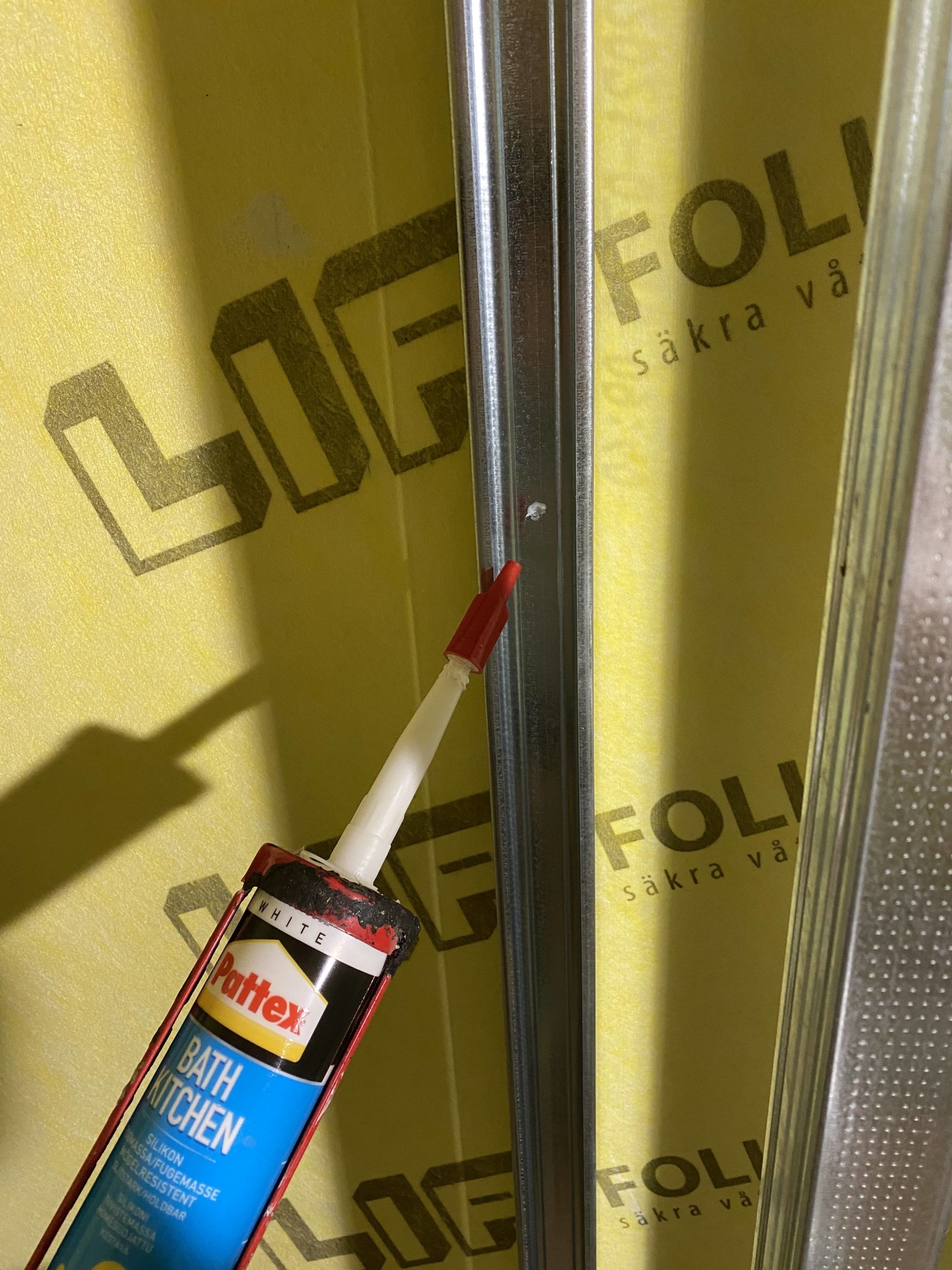

Då väggen är byggd utanpå tätskiktet är det olämpligt att bygga med organiska material som kan påverkas av fukt i högsta möjliga mån. Jag har därför valt plåtreglar och eps-skivor som är både snabbt och enkelt att montera. Väggen kommer byggas kring WC-fixturen som bl a ger stadga men även grundmåtten på väggen. Notera att inga hål görs neråt i plattan utan bara mot vägg/tak, som dessutom tätas med silicon (förutom i tak, det vore överkurs)
Och här står den nu, denna ståtliga vägg av plåt och skruv! Det låter tramsigt men den blev faktiskt riktigt stabil....
