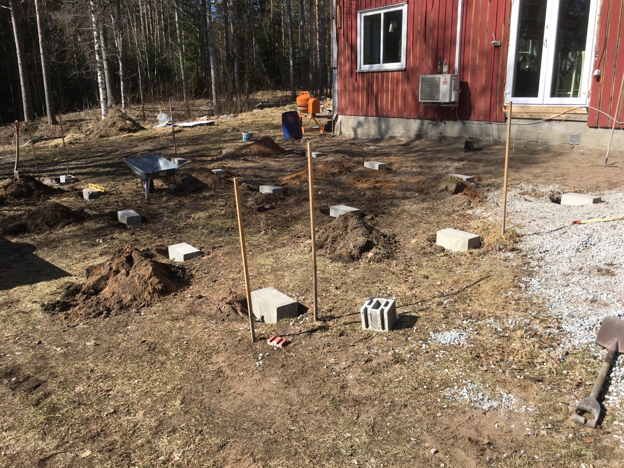

Byggarbetsplats utomhus med nyligen installerade betongplintar och trästolpar i marken vid ett hus med röd fasad.
Satt plintar nu.
Har även börjat hyvla och limma 2"4 till stolpar

en fråga om dessa plintar då.
på dessa kommer jag ställa 2"4 impregnerat upp till bärlinan.
frågan är:
ska jag ha syllpapp eller liknande mellan virkets ändträ och plinten?
Jepp det stämmer det!
Ja syllpapp ska du absolut ha:)
Visst kör du dubbla 45x95 och gör den ena lägre för att ställa bärlinan på?
nää de blir lika långa 45:orna.
vår gemensamma bekant som ska va med och spika ville lägga 2 st 45x195 förskjutna och spika ihop så det blir svårt med 1 längre då...
overkill med dubbla bärlinor men kör på det ändå :)
har ju bara sand i backen så förstår egentligen inte vitsen med syllpapp.. har svårt att se dessa betongplintar suga fukt..
men det skadar nog inte iaf :) och tror jag har sullpapp (eller gummi) hemma så jag tar det :)
Syllpapp ska man bara ha, även om man har bra backe så är den fuktig ibland.
Jag menar stolparna för bärlinan, för mig att jag diskuterade det men "snickarhjälpen" och han höll med.
Blir nog bra det där! Du får bra hjälp, han och jag är förövrigt ingifta släkt hehe. Frugans farbror det
Vill bara nämna att sand suger upp vatten kapilärt flera meter. Har själv fin sand i marken hemma. Alltid torrt på ytan, alltid fuktigt ett par cm under ytan. Och då har vi ändå fruktansvärt långt ner till grundvattennivån.
samma här, grävde provgrop förra veckan för avlopp, 2,5 meter... och all sand såg torr och fin ut. så det kanske skiljer
hmm alltså bärlinan kommer bestå av dubbla 2"8
stolparna under denna kommer bestå av dubbla 2"4 men de kommer vara lika långa och lixom bära upp varsin bärlina eller hur man ska förklara.
sedan nå plankstumpar utvändigt som förbinder stolpe med bärlina.
jaa absolut att det blir bra hjälp av honom. han kan sin sak... och han gillar att spika :thumbup: och det håller ju bra och är betydligt billigare än skruv.
balkskor å sånt skit va onödigt enligt honom :)
