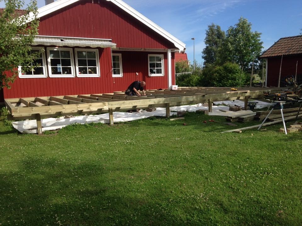

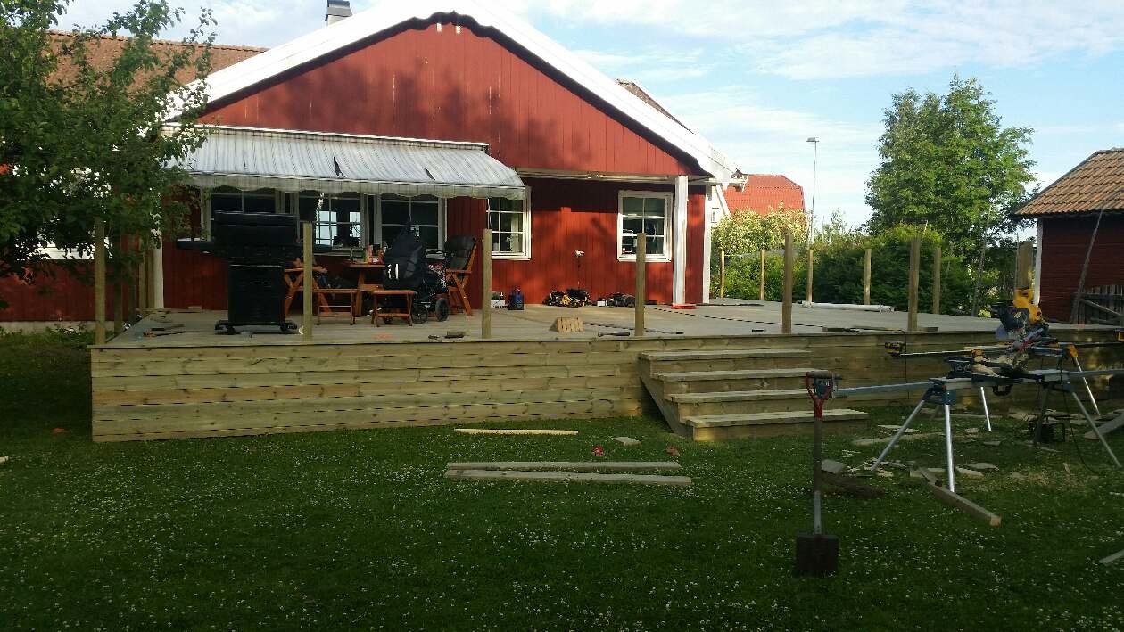

Den är 11 m bred, och går även runt hörnet, 93kvm totalt.
Stolparna är 95x95 där ja tagit ut för bärlinan, går hela vägen ned till plinten, med syllpapp under.
Allt är skruvat med essve skruv, använd ingen spik är mitt råd, ingenstans
Använde plintar med färdiga järn från byggmax, fäste stolparna och bärlinan på väggen med franska
så du tog ur halva stolpen då, 45 mm för bärlinan?
har du plintar med järn, och syllpapp? jag kollade på byggmax video, å där ska man ju ha luft mellan plint å stolpe å stolpen ska bara sitta i järnet med franskskruven som ja fatta det?
och jag förstår inte heller när du säger dig ha 50 cm överhäng, det ser ju ut som stolparna sitter i utkanten? :/
Ja, ja, och ja ;)
Ja har också sett de, men känns knas och hänga hela vikten på skruv, därför fick den bottna i plinten.
Ja stolparna sitter i utkanten
Bara frisen som går utanför
buspojken skrev:
Ja, ja, och ja ;)
hehe :)
men vart har du överhäng på 50 cm? bärlinorna?
hur ser konstruktionen ut vid frisen / kjolen?
går frisen ut över kjolen?
på byggmax beskrivning så bygger man kjolen utanför, du har säkert sett det med, ser ju knasigt ut?

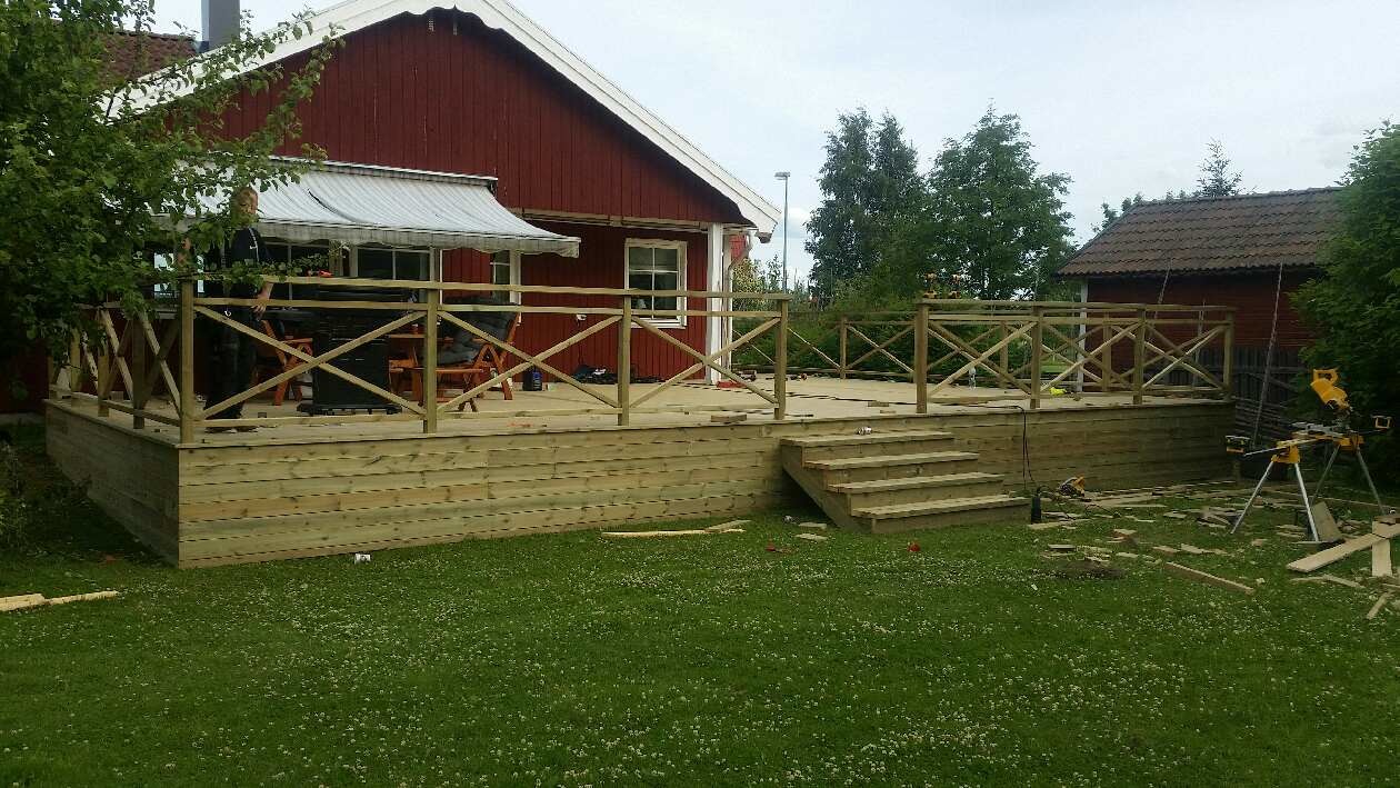

och min kanske största fråga som hänger kvar, bör räckesstolparna stå på plint, eller kan man fästa dem i bjälklaget?
Du kan fästa dem i bjälklaget med vagnsbult, det är enklast för annars blir inpassningen av plintar mer än nödvändigt besvärligt.

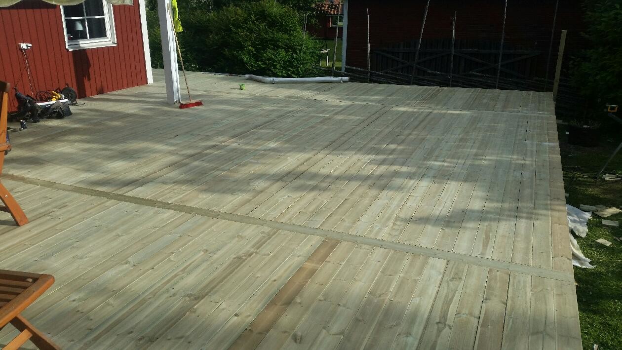

jahaja.. då satt ja å kolla på vagnsbult.. blankförzinkat, kan man använda sånt med tryckat virke? alltså det blir mycket frågor i skallen som man måste reda ut...
den ena bygghandeln ringde precis... han hade 5 paket 28x145 till bra kurs... hade tänkt 28x120 men det gör väl detsamma?
men sen undra han varför jag ville ha rostfri trallskruv?
vad jag läst så borde A2 rostfri vara det bästa för rimlig peng?
han sa att C4 eller deras motsvarighet (tror de säljer av märket FAST) va typ lika bra och rekommenderar hellre det... jag vet inte?

Bärlinor har överhäng 50cm utanför yttersta plinten.
Frisen går ut ca 2cm utanför kjolen,
Ja gjorde själva fyrkanten, lade allt trallgolv, därefter räcken, förankrades underifrån med strävor, skruva dit spillbitar i bjälklaget och lade frisen på den

Du bör välja varmzinkad vagnsbult.
Jag körde med trallskruv C4, bygger jag en altan igen kommer jag köra med rostfritt. Orsaken är att C4-skruvarna är hårdare och lätt går av när trät rör sig, RF-skruv är mjukare och brukar klara träts rörelser bättre.
Om du inte har kustklimat så klarar du dig med A2.
28x145 eller 28x120 spelar väl ingen roll, var dock uppmärksam på om detta är ett gammalt parti eller inte för det spelar roll om du ska lägga med springa eller inte.
