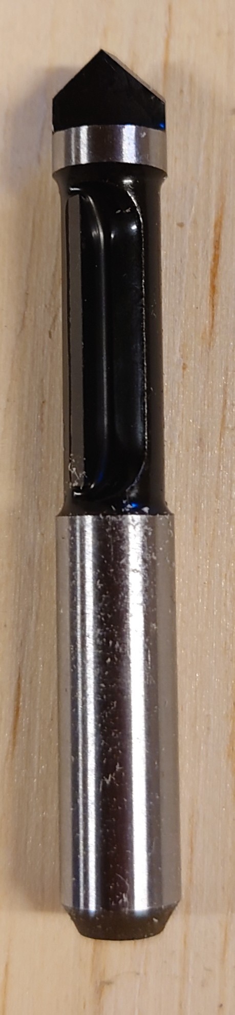

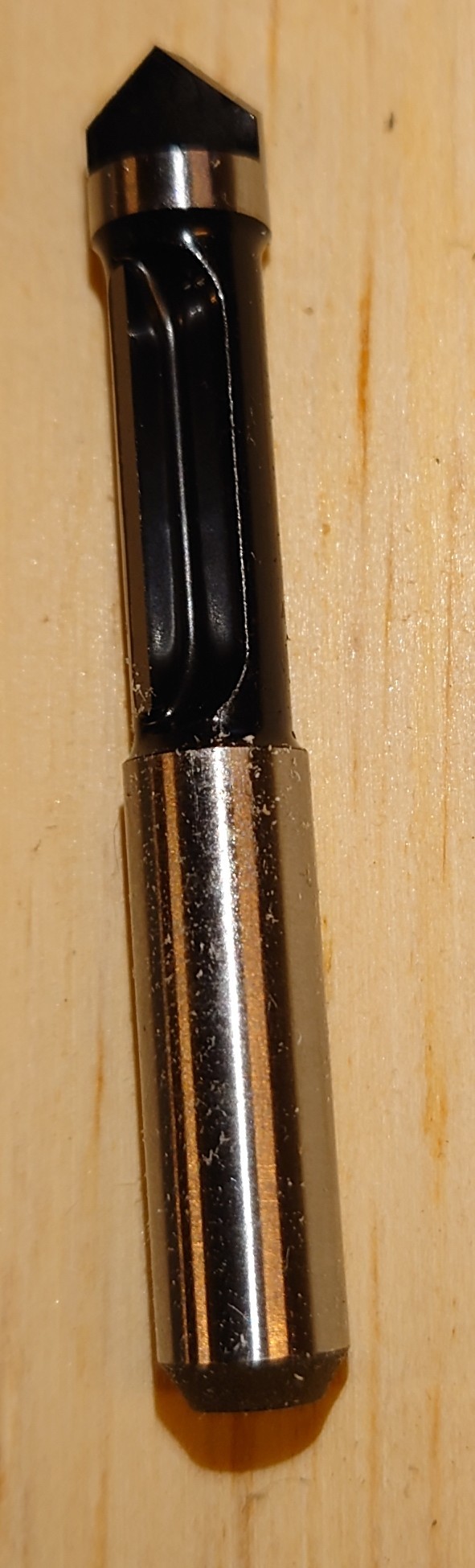

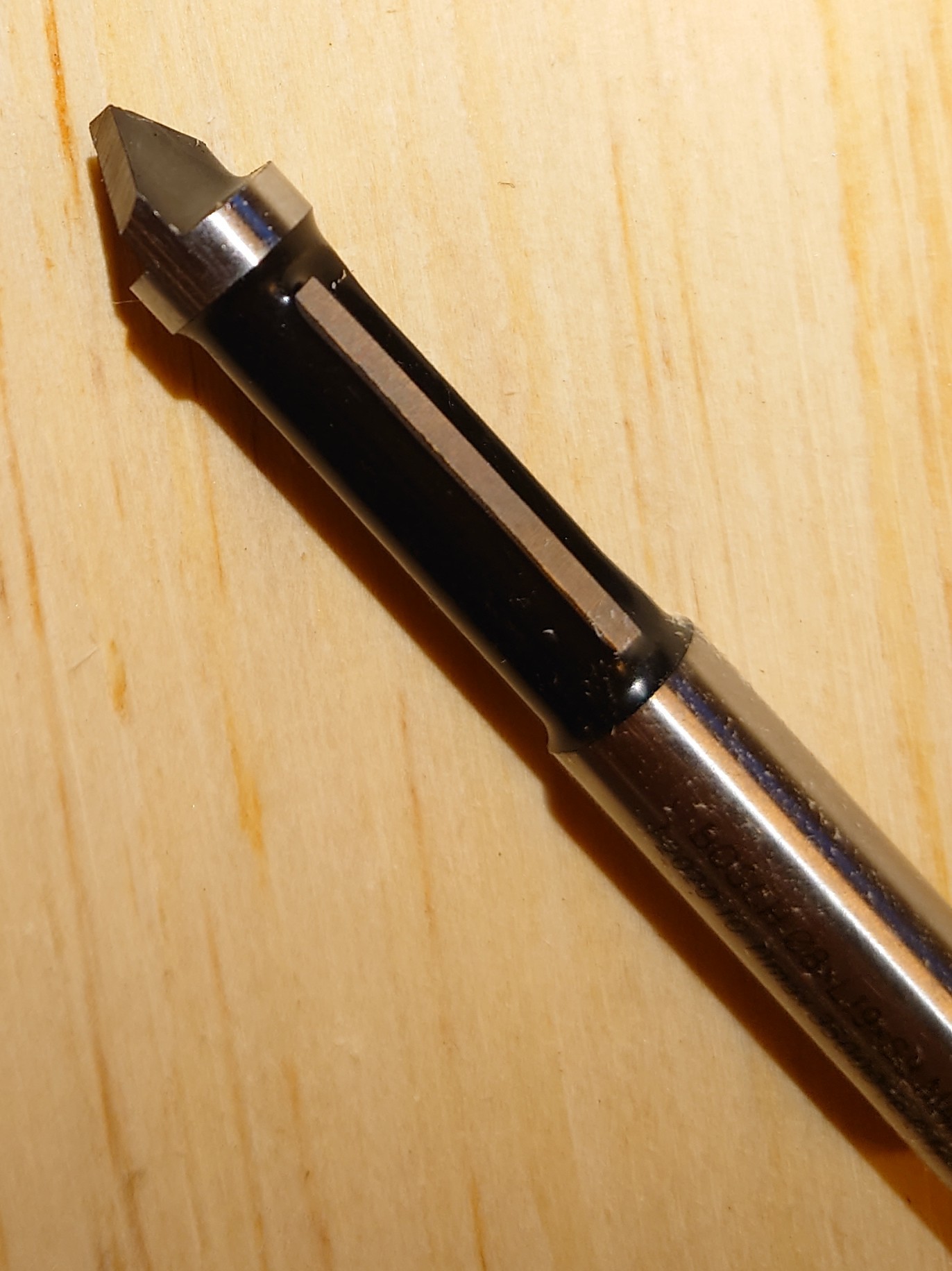

Då har vi följande:
Routerbit med två spetsiga skär på toppen och ett skär längs den svarta delen, mot en träbakgrund. Vertyg med två skär på toppen och ett skär längs 80% av den svarta delen, mot ljus träbakgrund. Närklose på en borrspets med två skär på spetsen och en längre skär på den svarta delen.
På toppen sitter två skär i själva spetsen, men precis nedanför finns inget skär åt något håll.
På den svarta delen sitter det ett skär som täcker ca 80% av det svarta.
Förstår inte alls vad man ska ha det till.
För att fräsa V-spår.

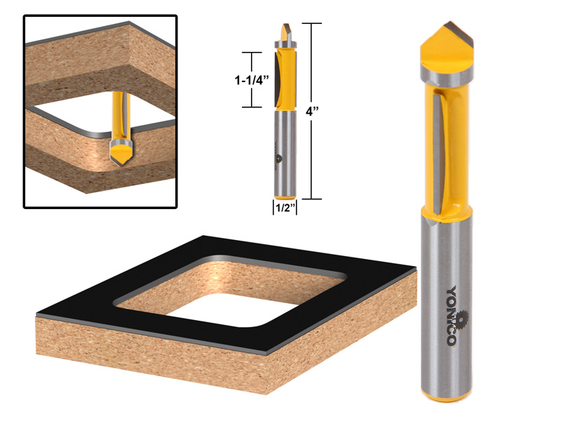

Känns som en avart på en bottenskärande pinnfräs, fast med begränsad skärlängd då.
Jämför man piktogrammen mellan denna och den till vänster så är urtaget mitt i till skillnad från den vänstra som har en öppen sida?
Dock så måste väl denna alltid fräsa genomgående då radiella skäret inte går hela fräsens längd.
Är det inte ett glasöppningsfräs?
pyro

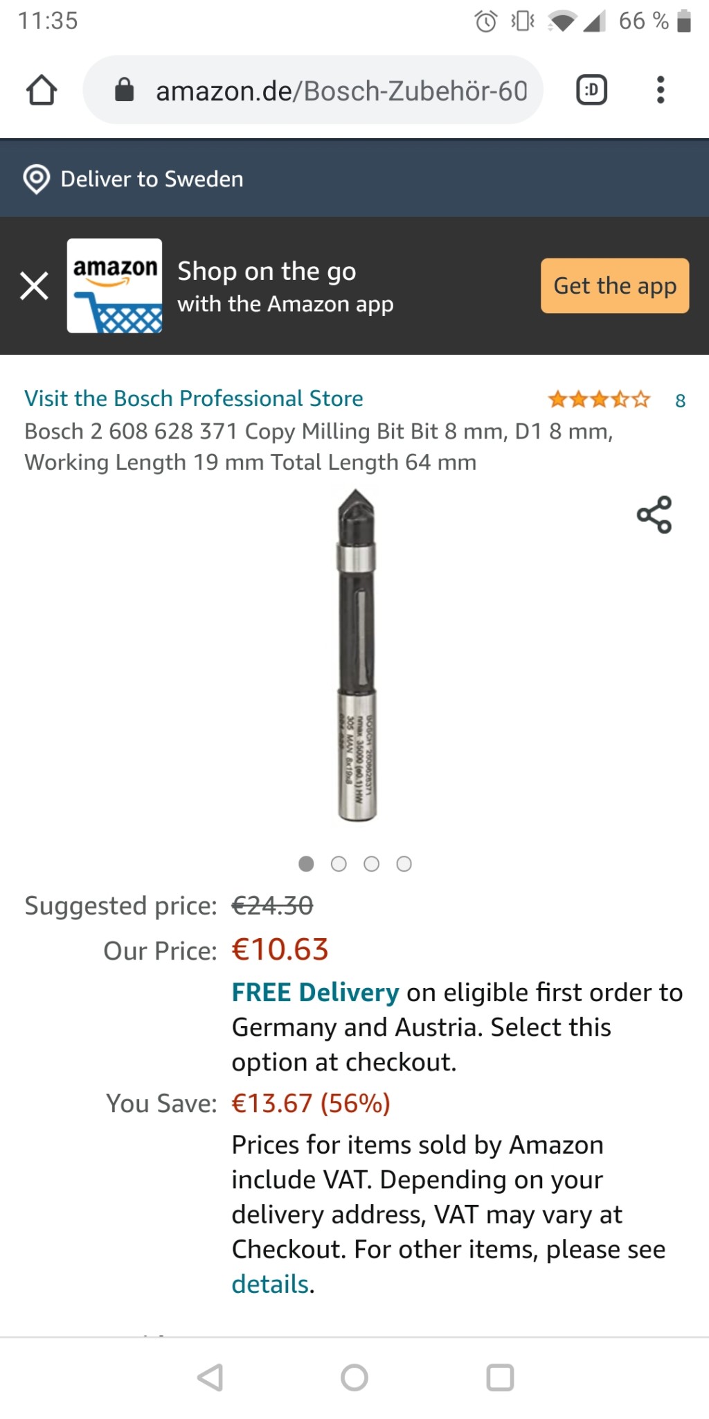

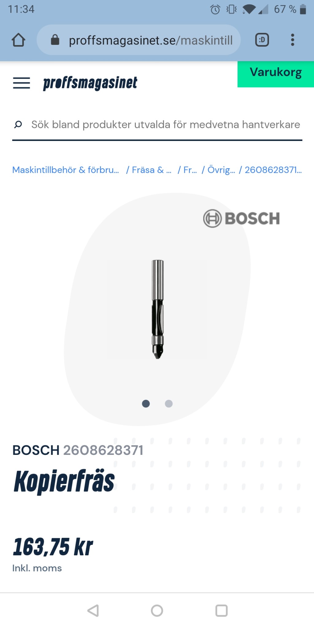

Enl Bosch (proffsmagasinets översättning iaf)
Är det ett kopierfräs..
Bosch kopierfräs som visas på mobilskärm med pris och produktnummer.
Även amazon.de verkar tycka det..
Skärmbild från Amazon visar Bosch kopierfräs med specifikationer och prisinformation.

Fräsen bör vara avsedd för att fräsa rent när man har lagt exempelvis laminat på ett skivmaterial med en kavitet. Jag tror att jag har sett sådana i någon video på nätet. Har aldrig haft behov av en sådan

Måste vara för fräsning av faner/beläggning/etc som @mattiasp skrev ovan, dvs det är inte en V-spårsfräs.
