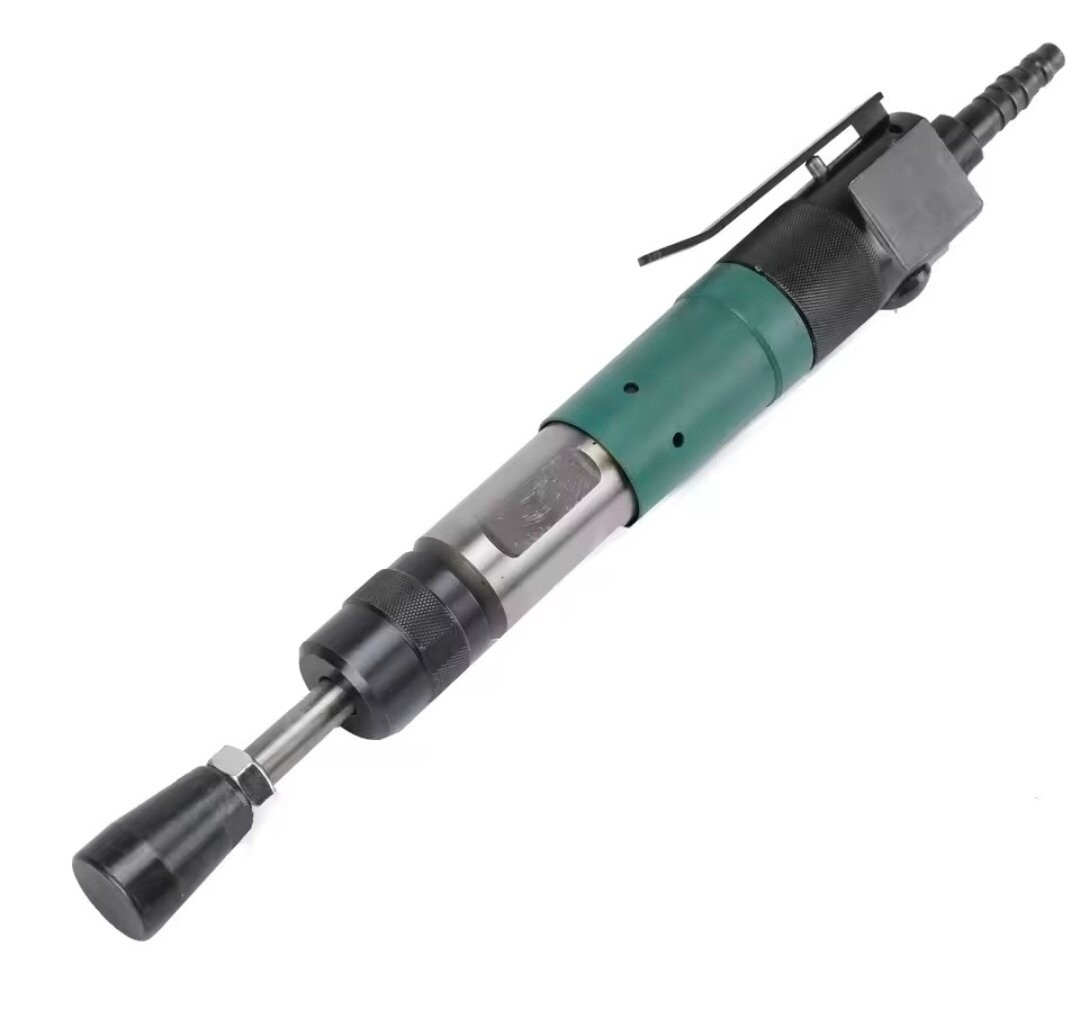

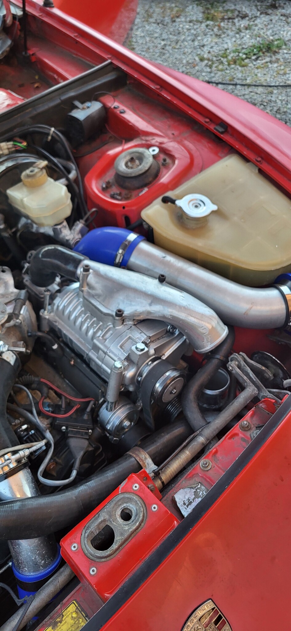

Om man gjuter mycket aluminium så når man tillslut insikten att packa sand är tråkigt.😅
Att packa 50kg åt gången är jäkligt tråkigt..
Beställde precis en D3 och ett balansblock.
Ska bli spännande att prova 🙂 Tryckluftsdriven slipmaskin med svart och grön handtag, metallkropp och munstycke för sliparbete.
Tule54 och 4 till
Ska bli spännande att prova 🙂[bild]

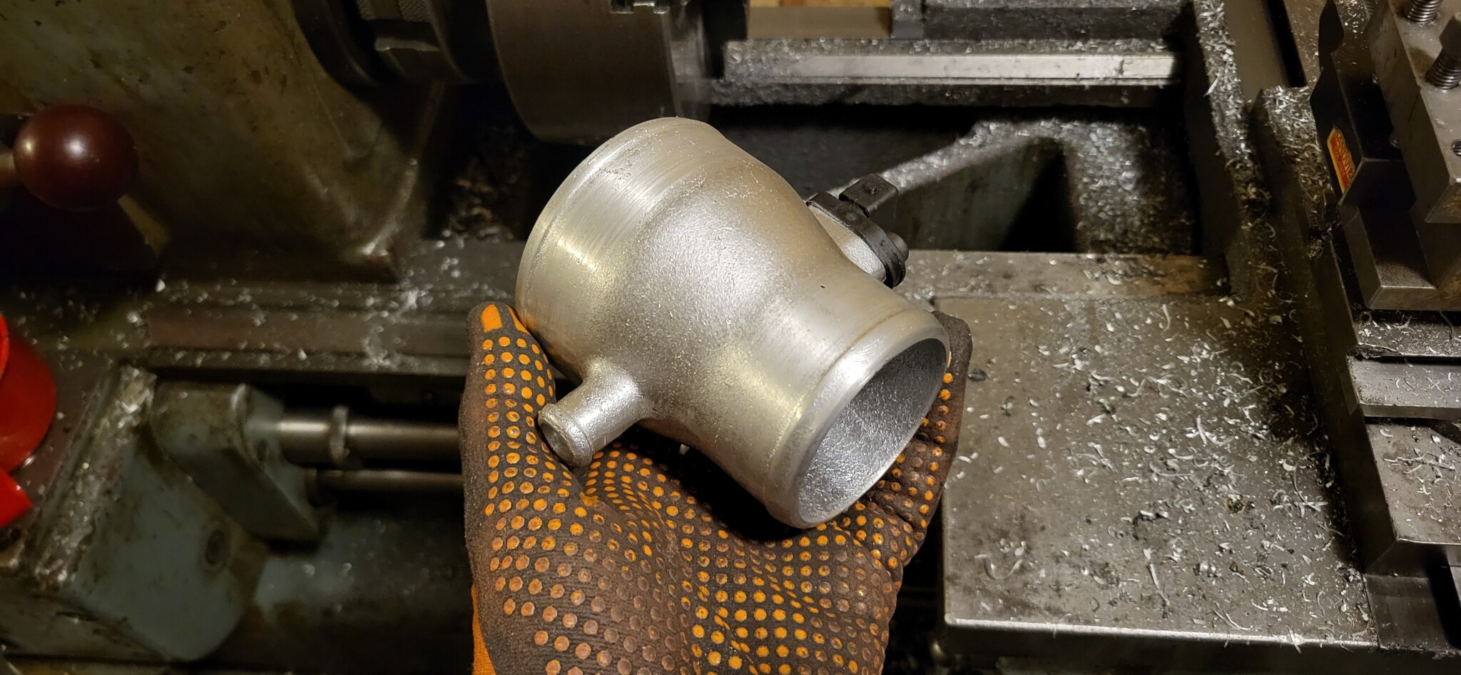

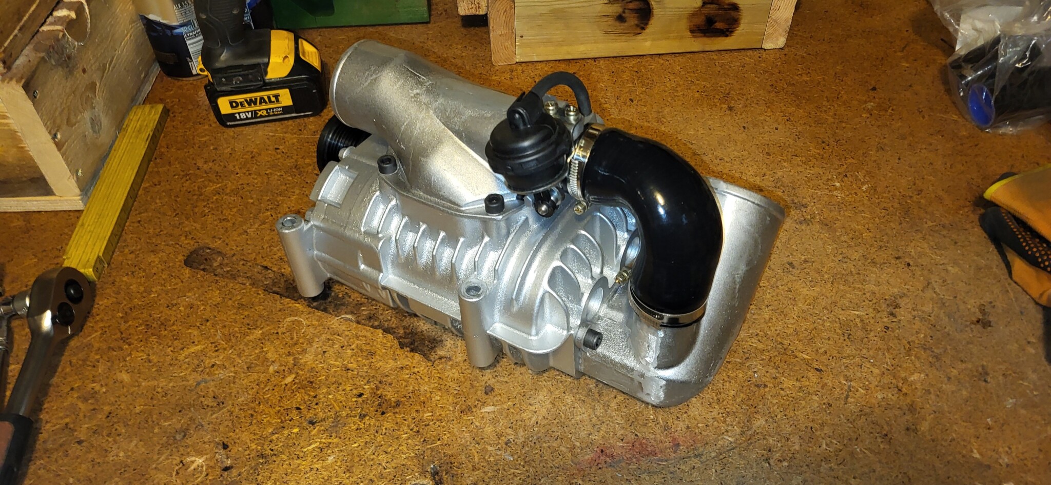

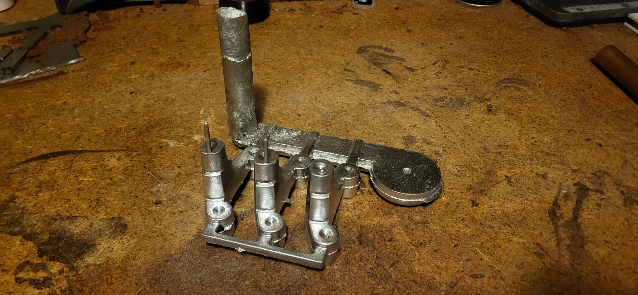

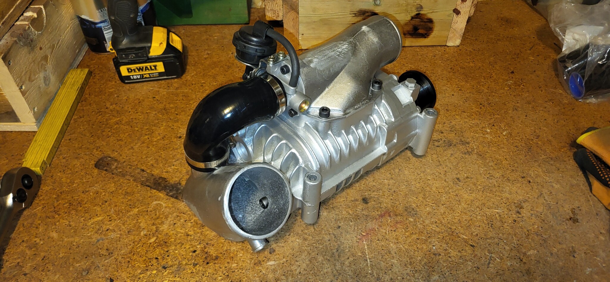

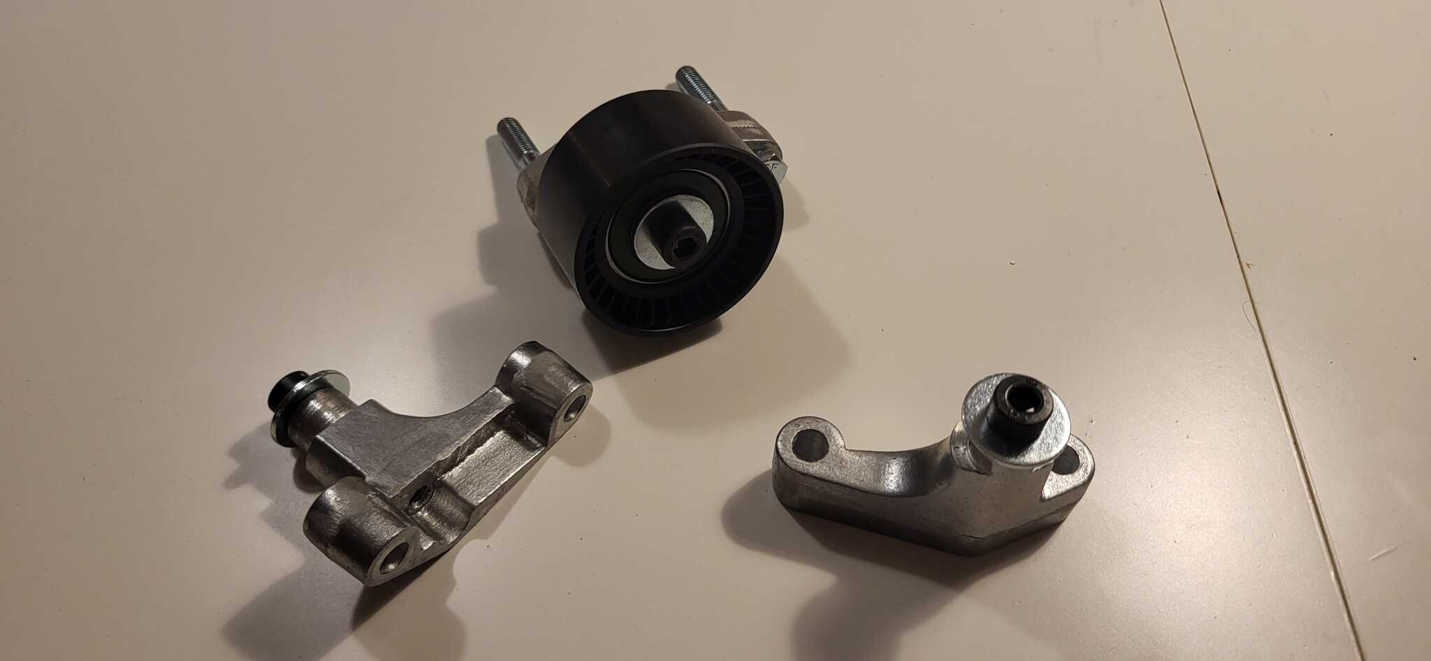

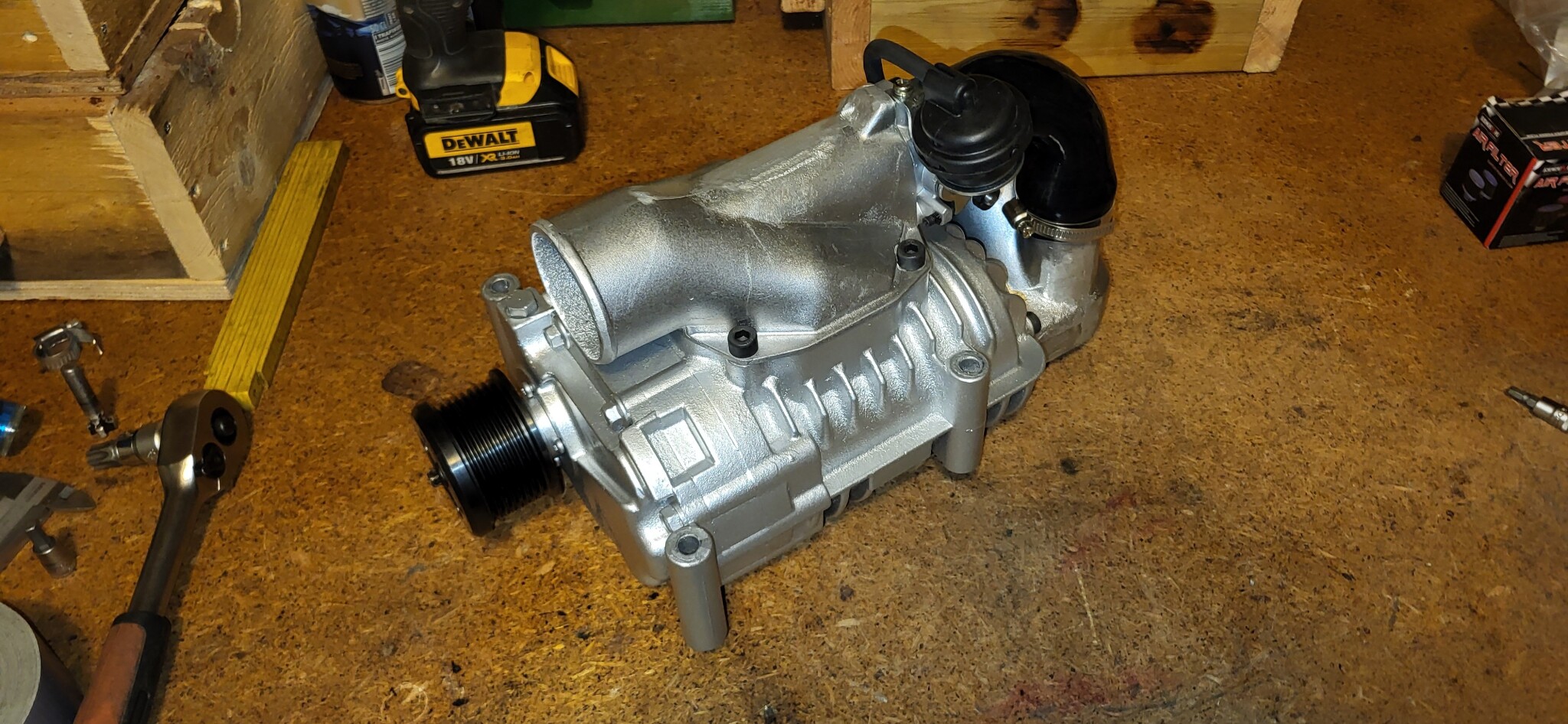

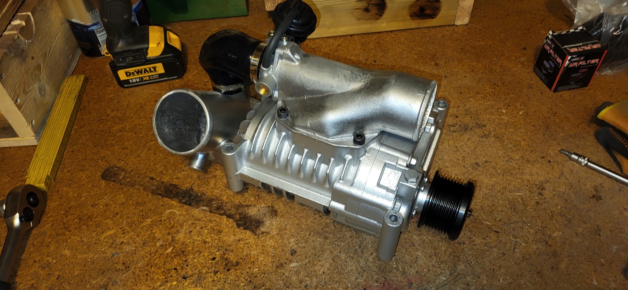

Vad är det för delar du gjuter?
Mest delar till mitt kompressorkitt jag säljer.
Men även en del prototyper.
En hand i en prickig handske håller en metallkomponent framför en svarv i en verkstadsmiljö.
Metalldelar på en arbetsbänk, liknande en del till en mekanisk anordning eller maskin. Finns fyra vertikala komponenter kopplade till en bas.
Tre metallkomponenter placerade på ett bord, inklusive ett rullager och två metallfästen.
Metalldel från motor på grön bordstablett, dekorerad med bladmotiv.
Motorutrymme i en röd bil med synlig supercharger, blå slang och kylvätskebehållare.
Motorinstallation på arbetsbänk med verktyg och material runtomkring.
En silverfärgad kompressor eller turboladdare ligger på en arbetsbänk i en verkstad med verktyg och material i bakgrunden.
Metalldel placerad på ett arbetsbord med ett verktyg och en skruvmejsel i närheten, omgivet av trä och verktygslådor.
Silverfärgad mekanisk del, troligen en turboladdare eller kompressor, på en verkstadsbänk med verktyg och träblock i bakgrunden.

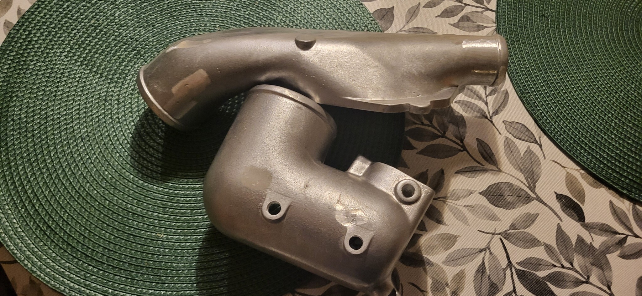

Riktigt imponerande! Följer Windy hill foundry lite sporadiskt, då inser man ju j-vla svårt det är att lyckas med sandgjutning.
Tule54 och 1 till
Ja det krävs en del klurigheter för att få till en lyckad gjutning.
Det större utblåset till kompressorn är nästan 40cm långt och med en godstjocklek av 3-4mm.
Tro mig... Det är inte en enkel del att gjuta.. 😅
Tänker man till före så brukar det gå bra iaf👍

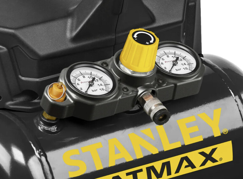

Tackar @Algol för tipset, var i krokarna av ett jula idag och passade på att knipa en liten kompressor:
Köpte också en i förra veckan och testade den nyss. Tyst och hyfsat smidig. Men du har inte heller någon ring att dra i för att motionera säkerhetsventilen som det står i manualen?
Så här ser den ut den på Julas hemsida,
Närbild på en Stanley Fatmax luftkompressor med två manometrar och en gul tryckratt, samt en tryckventil.
Tydligen inte 🤷
Jag har köpt 4 st mellan 2022-2025 och ingen har haft någon ring på säkerhetsventilen.

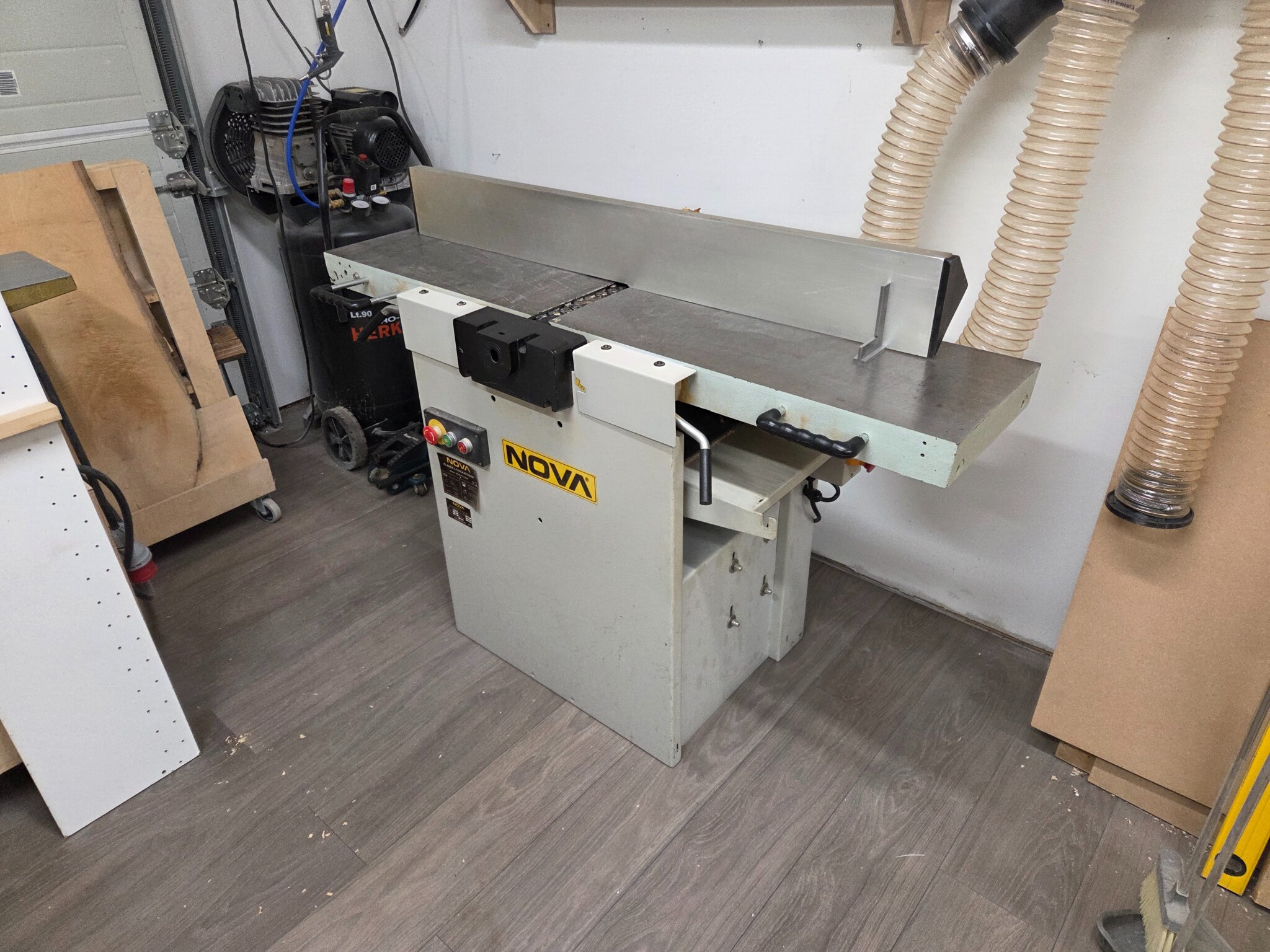

Skulle inte köpa en hyvel med spiralkutter just nu, skulle köra på med min emco rex b20 som tjänat mig otroligt väl.
Men sen sitter den där, flinar på mig från en finsk köp-och-sälj sajt. Och det står att den finns på Åland. Och priset är en tredjedel av nypriset. Och jag kan berätta att utbudet av dylika maskiner på våran ö är så nära 0 man kan komma. Så jag for och tittade idag på lunchen. Och nu står den i snickeriet 🤔
Fick även med över 100 oanvända inserts, bara det är värt en halv förmögenhet!
Ett tips i all välmening för framtiden: man far ALDRIG och bara kollar på maskiner och hundvalpar. ALDRIG.
