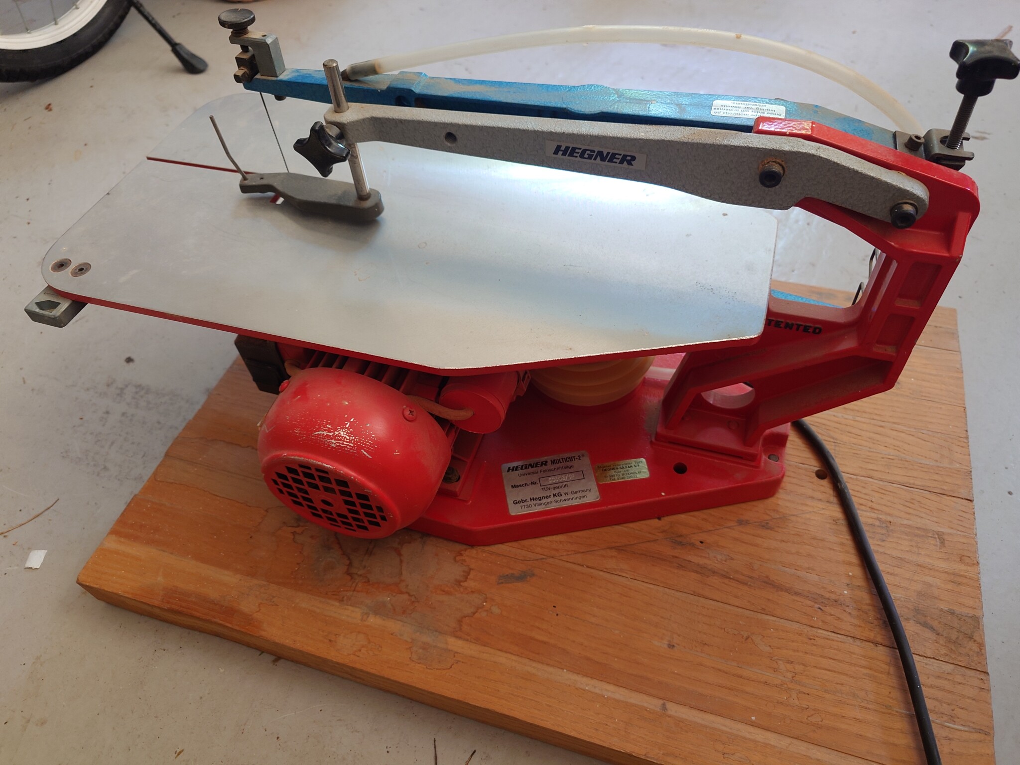

Trodde inte jag skulle kunna åka, men när förskolan kallade på VAB fick det bli en liten utflykt. Röd Hegner kontursåg på träbord, med en metallbälg synlig. Verktyget är oanvänt men gammalt och behöver kanske en reservdel.
Oanvänd men ett gäng år på nacken (W-Germany). Funkade fint vid första test men började sen smattra, bälgen kändes rätt torr så nog den som lossat, får se om det går fästa den igen eller om det behövs en reservdel för funktionen.
Får hoppas den fyller funktion att kunna få med barnen ut lite i garaget.

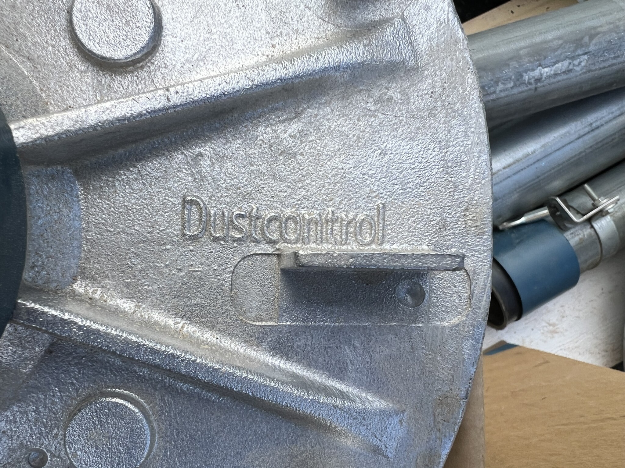

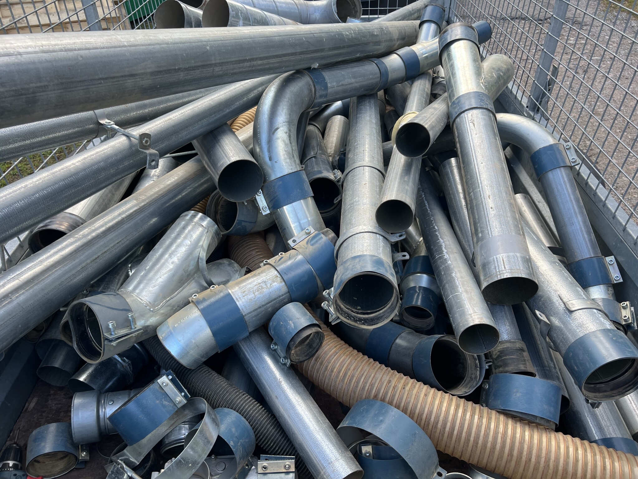

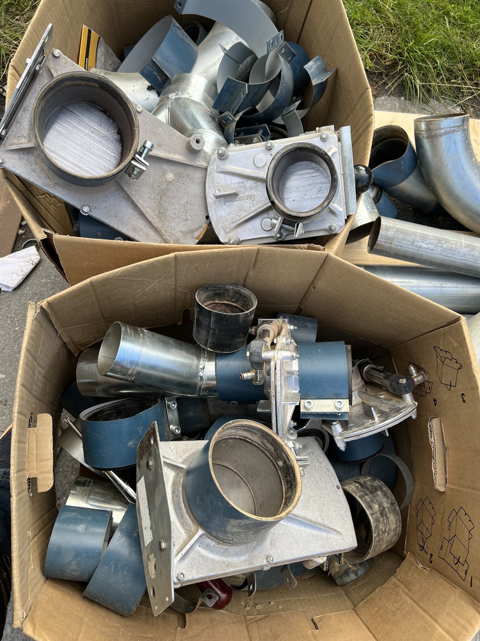

Verktyg vet jag väl inte om det är, men det hör till verktygen. Galet mycket rör, kopplingar, spjäll och annat skoj från skolan som flyttar. Firman som bygger nya spånsuganläggningen ville bara använda nytt material.
108mm är lite smalare än jag hade tänkt i nya snickeriet, men å andra sidan är det klart mer gediget än plast från biltema som var alternativet. 76mm-delarna tänkte jag testa om det funkar till småmaskinerna som har 50 eller 70 i anslutning, eller om det är bättre att fortsätta med dammsugare.
Dustcontroll finns ju kvar, så det borde gå att komplettera om det behövs. Hög med metallrör och kopplingar i olika storlekar, troligen för användning i ett ventilations- eller spånsuganläggningsprojekt.

Smatter låter som för dålig bladspänning men det kan såklart vara något annat också.

Fick en lucka att kolla lite närmare. Bälgen känns mer som plast än gummi och såg också att den spruckit nu, lät från det området också så tror det är den.

Jag har för mig att syftet med bälgen endast är att pumpa luft för att blåsa bort spånet, så den borde gå utmärkt att använda även med trasig bälg tills du får tag på en ny. Ejca har agenturen för Hegner i Sverige, så det är sannolikt bara att kontakta dom för att få tag på en ny bälg.
Hep och 2 till
Hegner säljer saker själva också på sin svenska sida. I alla fall för ett år sedan?
Men det stora problemet utöver bälgen är att mot/anhållet lätt blir felinställt. Jag kan ju säga att av fyra maskiner (i skolan) så har tre utvecklat en tung häl, dvs att det nyper under staven. Antingen så får man skruva och rikta om den eller så slipar man bort lite. Är osäker på vad som är bäst i längden...
Tyckte det stod på Hegners sida att det var en del av Ejca. Men fanns lite delar där, hittade dock inte bälgen. Verkar inte vara något annat som kärvar just nu i alla fall.
Kanske testar jag att skriva ut en ny bälg till att börja med. Den är ju som sagts inte kritisk för funktionen i stort och verkar ju inte ens vara inkopplad från fabrik utan kopplas då istället till utsug.

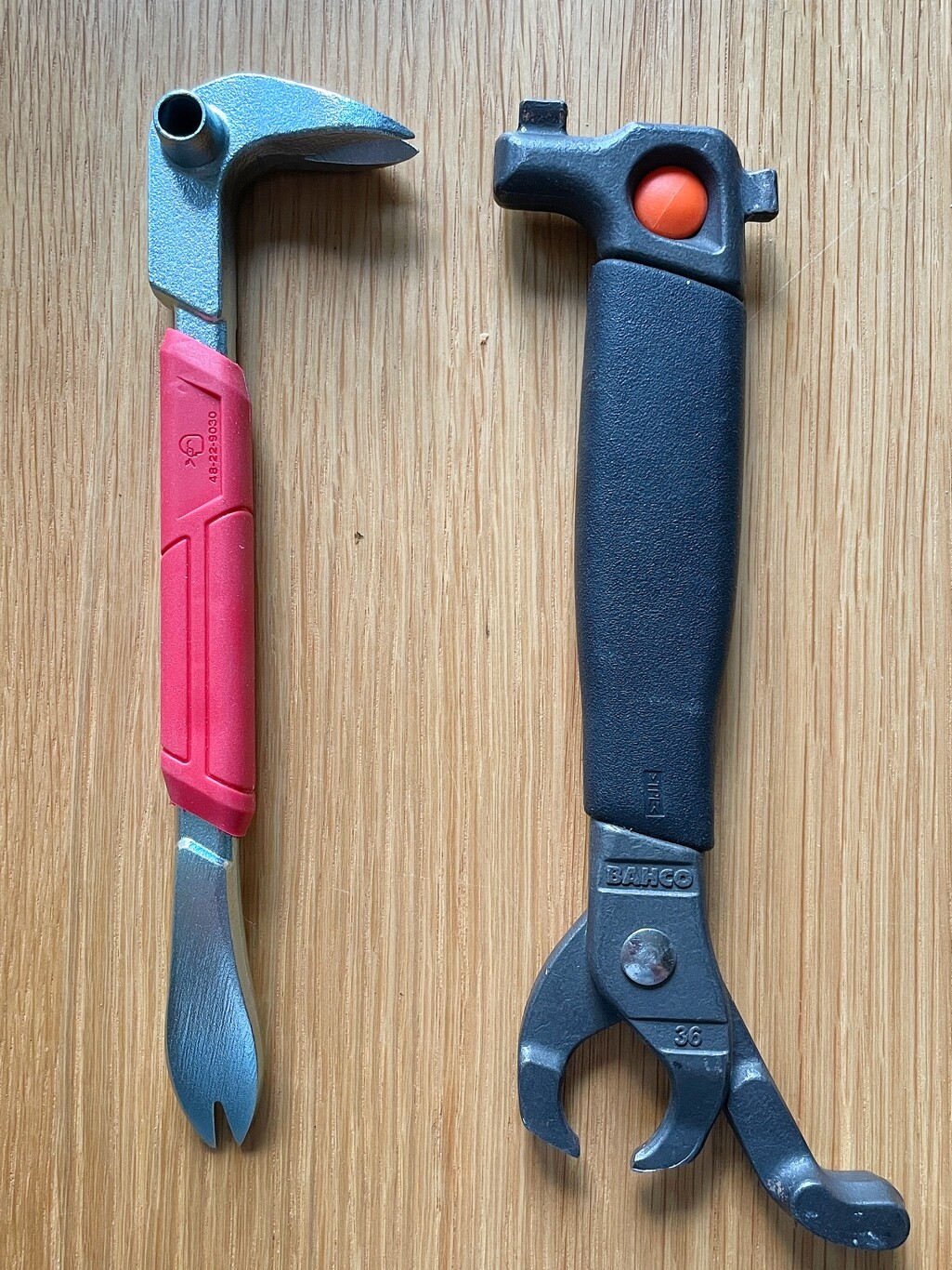

När man har ett fritidshus från sextiotalet där allt är spikat har jag ibland haft nytta av spikutdragaren från Bahco.
Men visst är den lite besvärlig att både placera rätt och banka på.
Så. Min fru skickade en länk när ”Oscarsnickrar” marknadsför Milwaulkes spikutdragare.
Tyckte den verkar enklare att hantera.
Så jag köpte en.
Vi får väl se om den var ett bra val.
