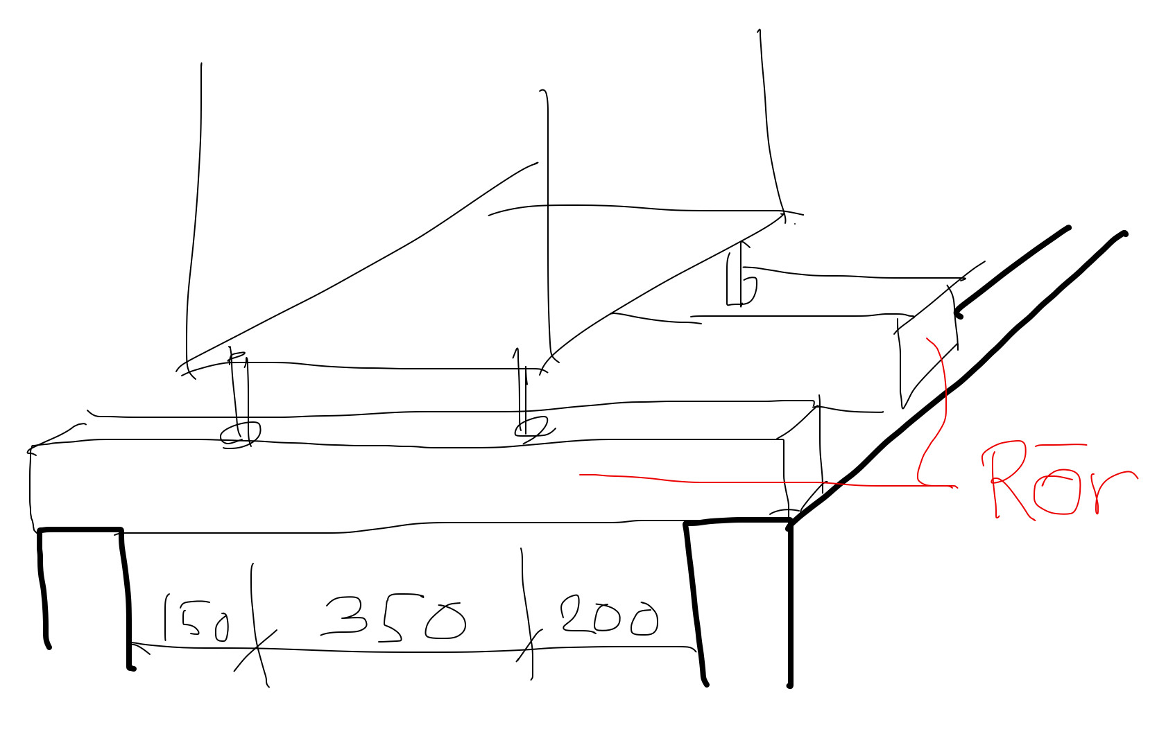

Fråga om bärighet.
Jag är van vid trä och kan bedöma hur mycket last som är rimlig på reglar. Stålrör vet jag lite om.
Så nu är frågan.
Det finns ett spant mitt under kaminen som förmodligen skulle klara lasten, men jag vet inte. Kaminen kommer stå där motorn tidigare har stått. Så jag har den gamla motorbädden rakt under kaminen att ställa lasten på. Den kan garanterat ta last då den klarat en tändkulemotor.
Har lyckats hitta ett fyrkantsrör som räcker till om jag kapar det i två bitar.
Jag sätter muttrar under kaminen. Typ M16 och drar två skruvar genom rören så att det går att justera in kaminen exakt. Därefter svetsar jag fast rören i motorbädden.
Hela kaminen kommer väga mindre än ett ton komplett med sanden. Röret jag hittat har dim 40x50mm och 2mm godstjocklek.
Så min fråga är. Kommer det röret duga eller behöver jag leta upp ett kraftigare?
Mvh Findus

Det är enbart i dessa fyra skruvarna den kommer sitta? Inget högre upp?findus42 skrev:

För att kunna ge ett bra svar skulle en uppskattning av höjden på tyngdpunkten behövas. Och någon typ av uppskattning på max sidoacceleration när båten rullar.

Tackar ödmjukast!
Tillägg. Genom kommer det bara vara kilar som fixerar i sidled. Dels för att inte lägga last på övre däck. Dels för att tillåta värmerörelser. Även takgenomföringen kommer vara ”lös”. Inga kilar där utan den kommer vara så tight att inga behövs.

Jag hade använt 40x60x4 eller liknande på högkant i och med att du får en punktlast på bultarna så känns det lite för klent med bara 2mm gods i rören.
Riktigt fint kaminbygge annars.
