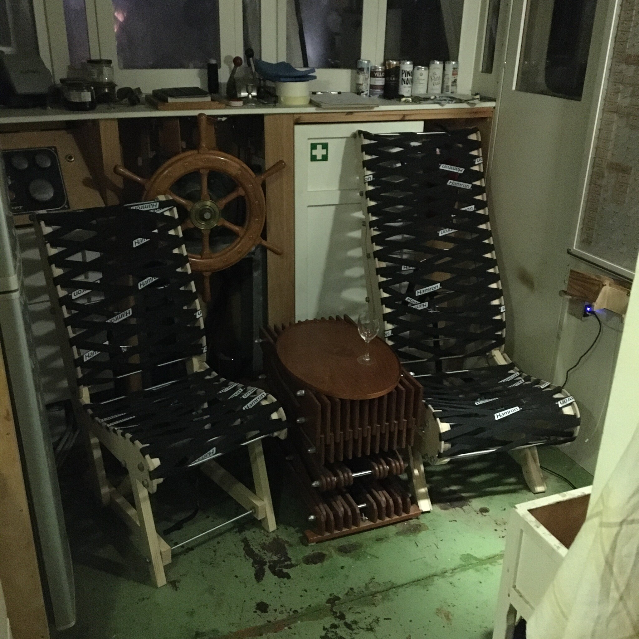

Däckshuset som tar min bogserbåt tillbaka till det tidiga 1900-talet
@Johan Övergaard

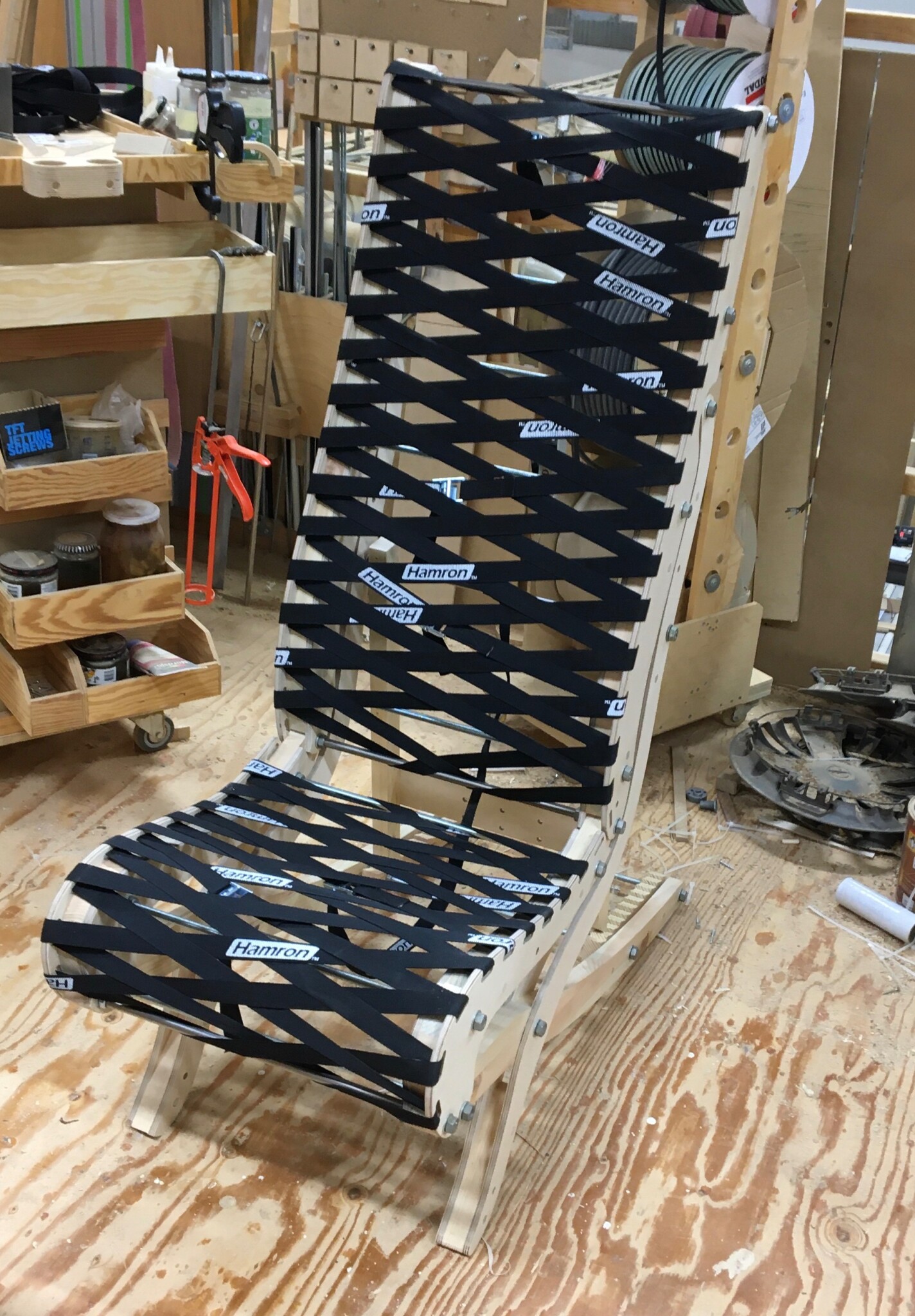

Nej. MDF mallarna i inlägget du citerade är allt som behövs för att tillverka på mitt ålderdomliga sätt. Rita på och figursåga.
Om jag skulle vilja massproducera. Då kommer det i ett annat läge. Då är det vettigt att leja bort fräsning och borrning till t ex Huddinge snickeri som vi samarbetar med ibland. De har CNC.

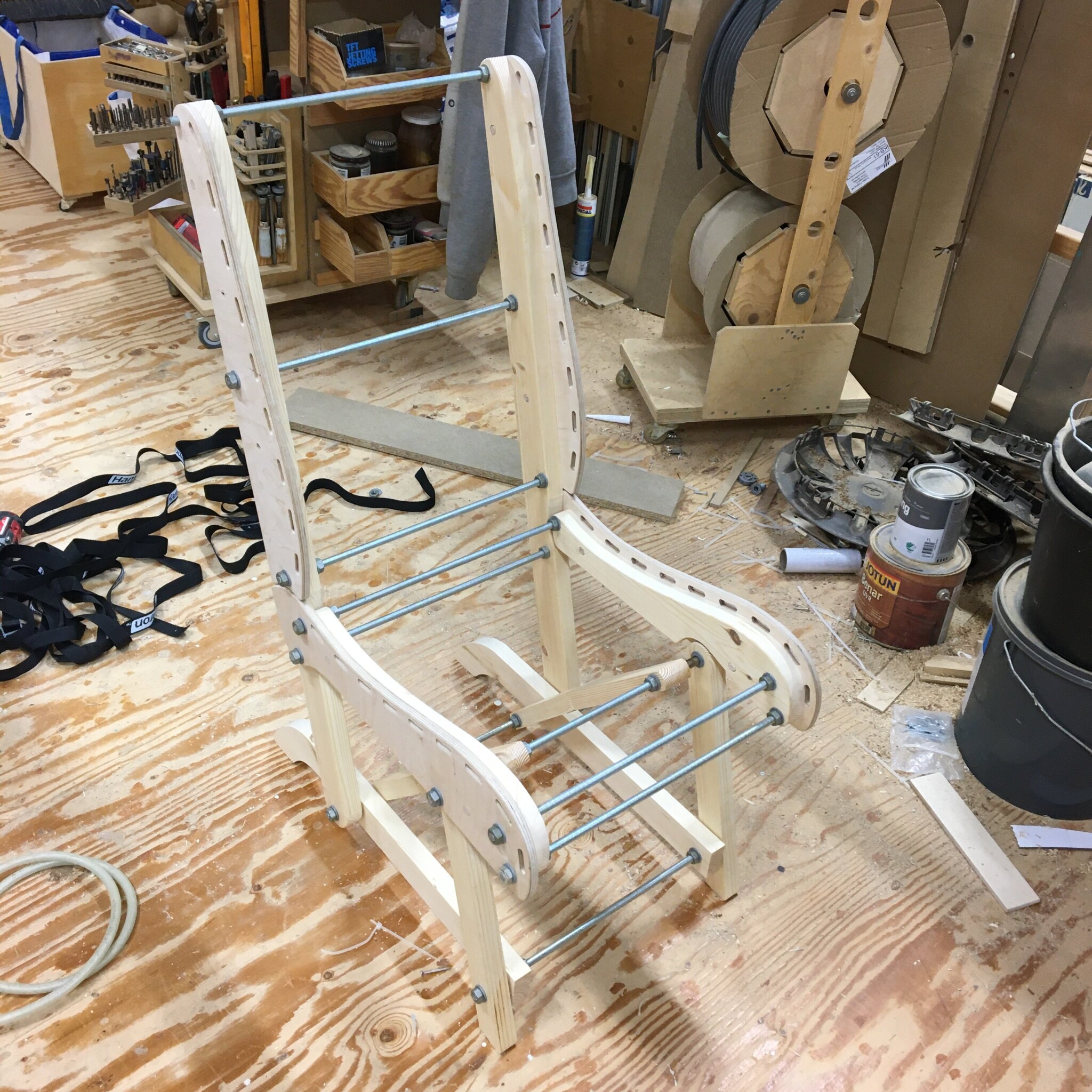

Jag är hursomhelst på väg i en annan riktning. Stolen är väldigt bekväm och bra men är onödigt komplicerad.
Tittar på parallellogram istället.
Fördelar: Raka bitar kräver betydligt mindre material. Blir, i princip, platt ihopfälld.

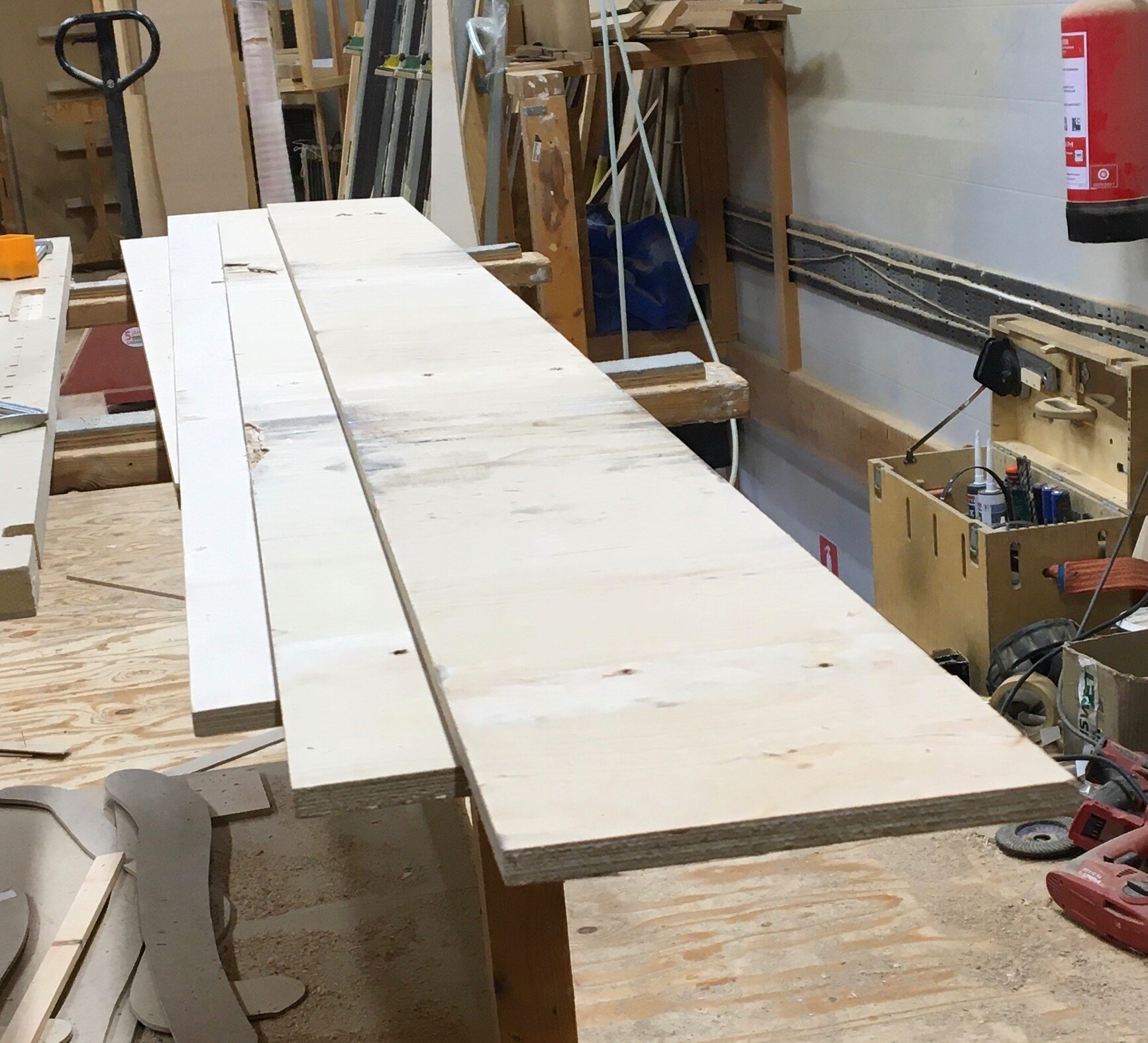

De här tre remsorna 12mm plyfa som kommit hit som underslag räcker till tre stolar.
Har fått kläm på flätningen 😉. Den jag gjort redan blir en fin vilstol. Lite oljebets och matt Osmo på den så kan den lura vem som helst.
Mvh Findus

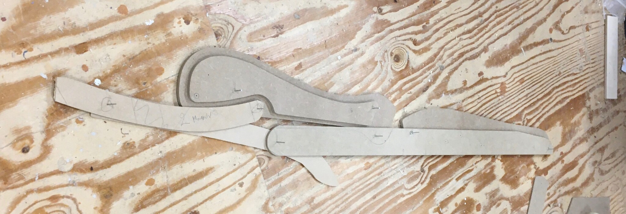

Fick du ihop en ritning som jag kan använda? Kan bli ett fint kvällspyssel.
Hemma igen.

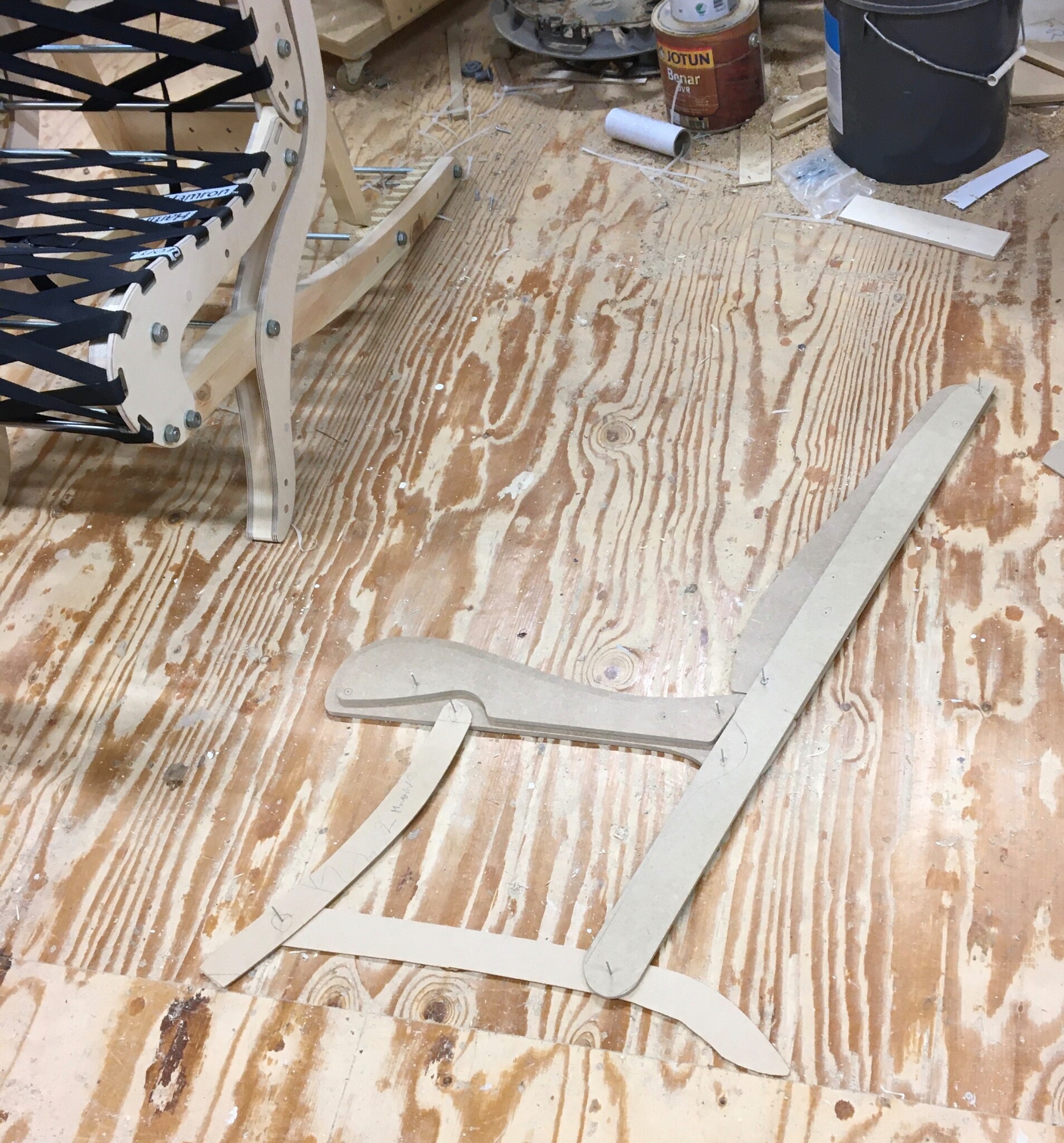

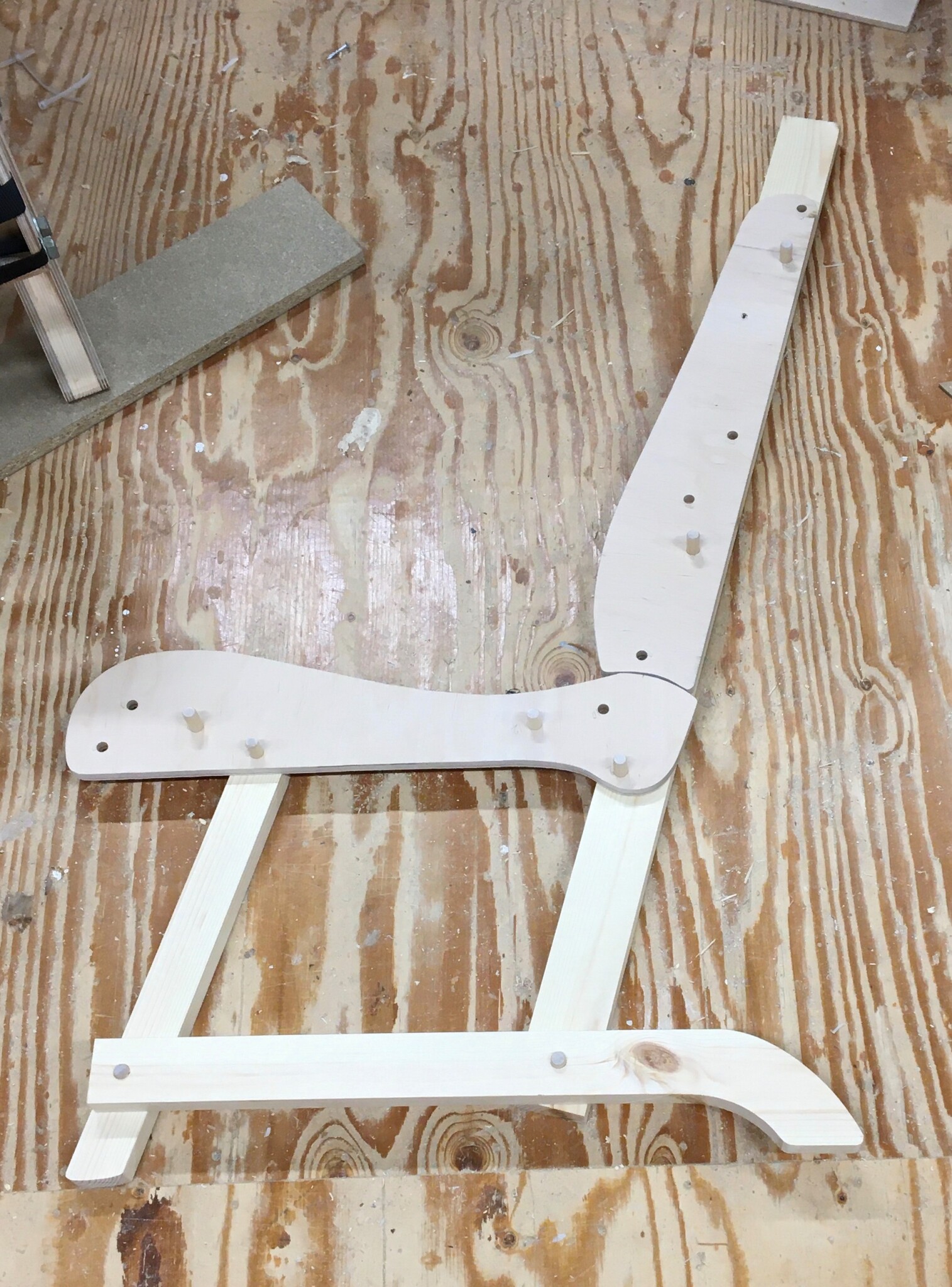

Började skarpt med att ta fram delar till en stol modell 1:2.

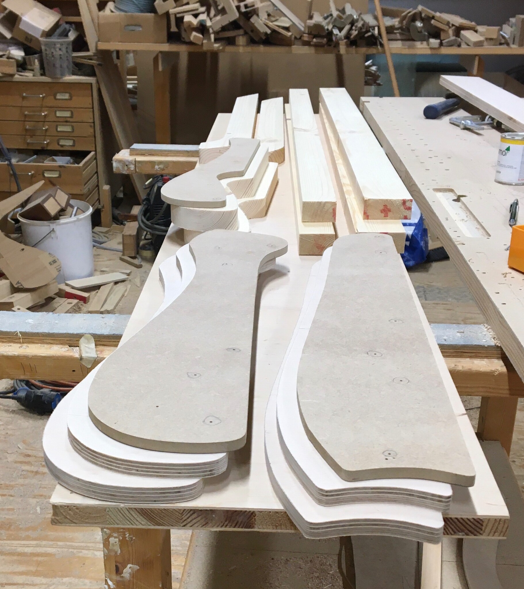

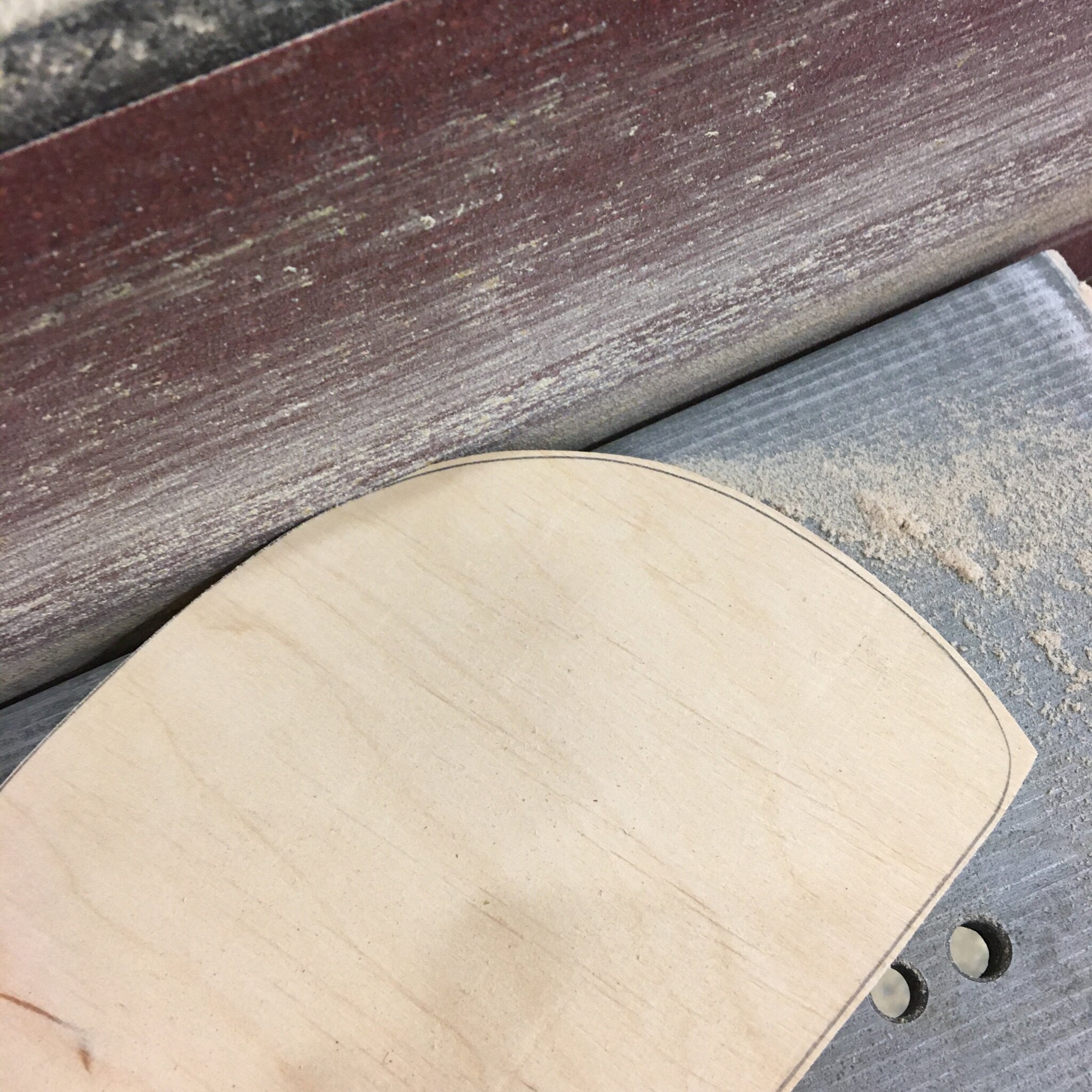

Har inte brytt mig om att kopierfräsa. Ritat på med mall. Grovsågat i bandsåg och putsat till strecket i kantputsen. Quick and dirty.
Allt som behövs till en stol.
Inget är perfekt. Det behöver det inte vara när stolen är fällbar och kan flexa när den står på ojämnt underlag.

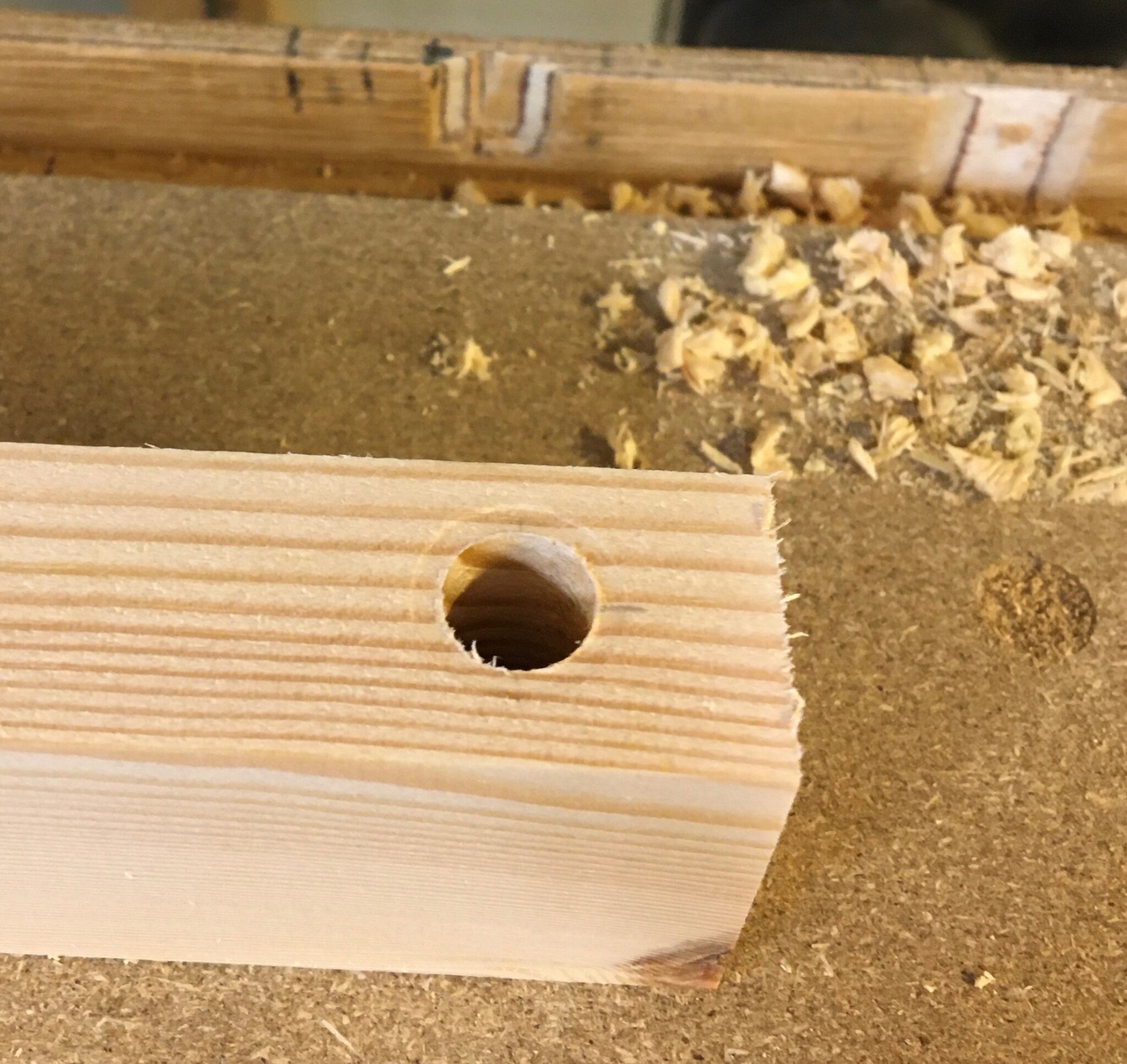

Mindre rigorös borrning. Har märkt upp allt med spikar i hålen i mallarna. Sedan borrat hålen individuellt utan att referensgardera genom att bunta ihop och plugga första hålet. Geometrin fungerar. Här lade jag ner för dagen.

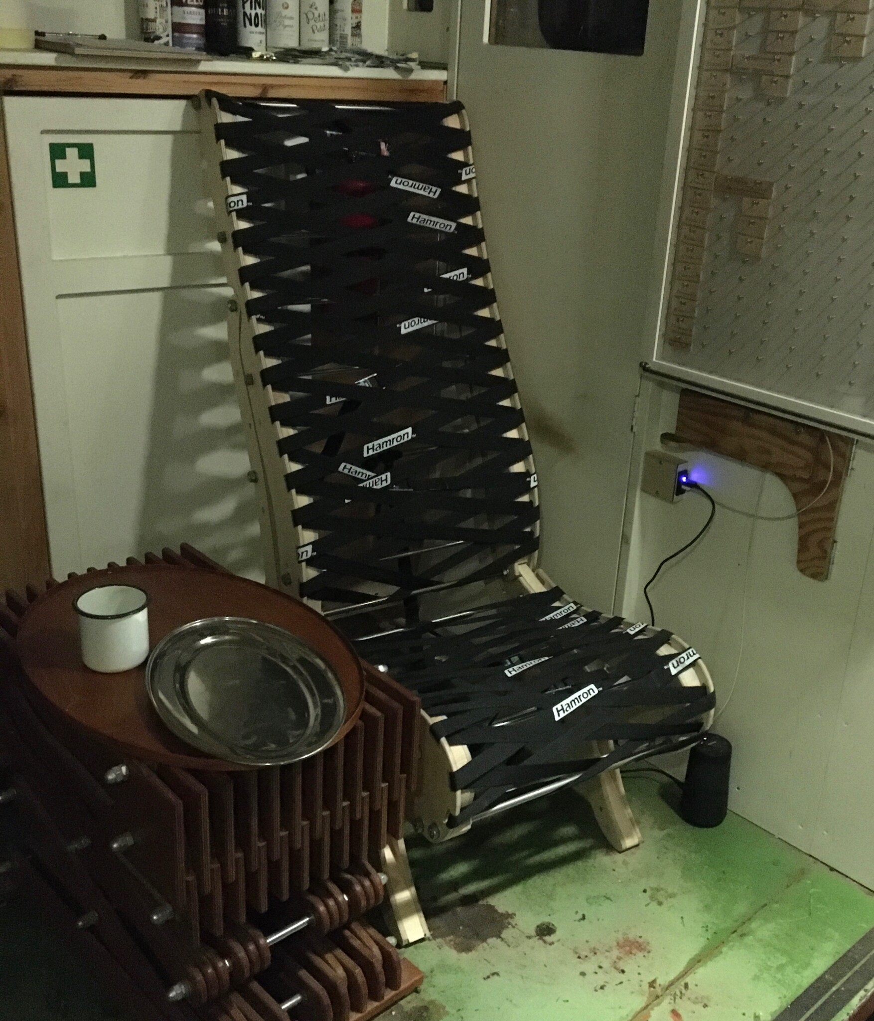

Tog hem vilstolen för att se om den får plats. Har förstås mätt, men… alla missbedömer någon gång. Att se irl är det bästa sättet att veta om något fungerar.
Får plats. Är något djupare än föregångaren.
Värt att kolla innan den plockas ner för finputs och ytbehandling.

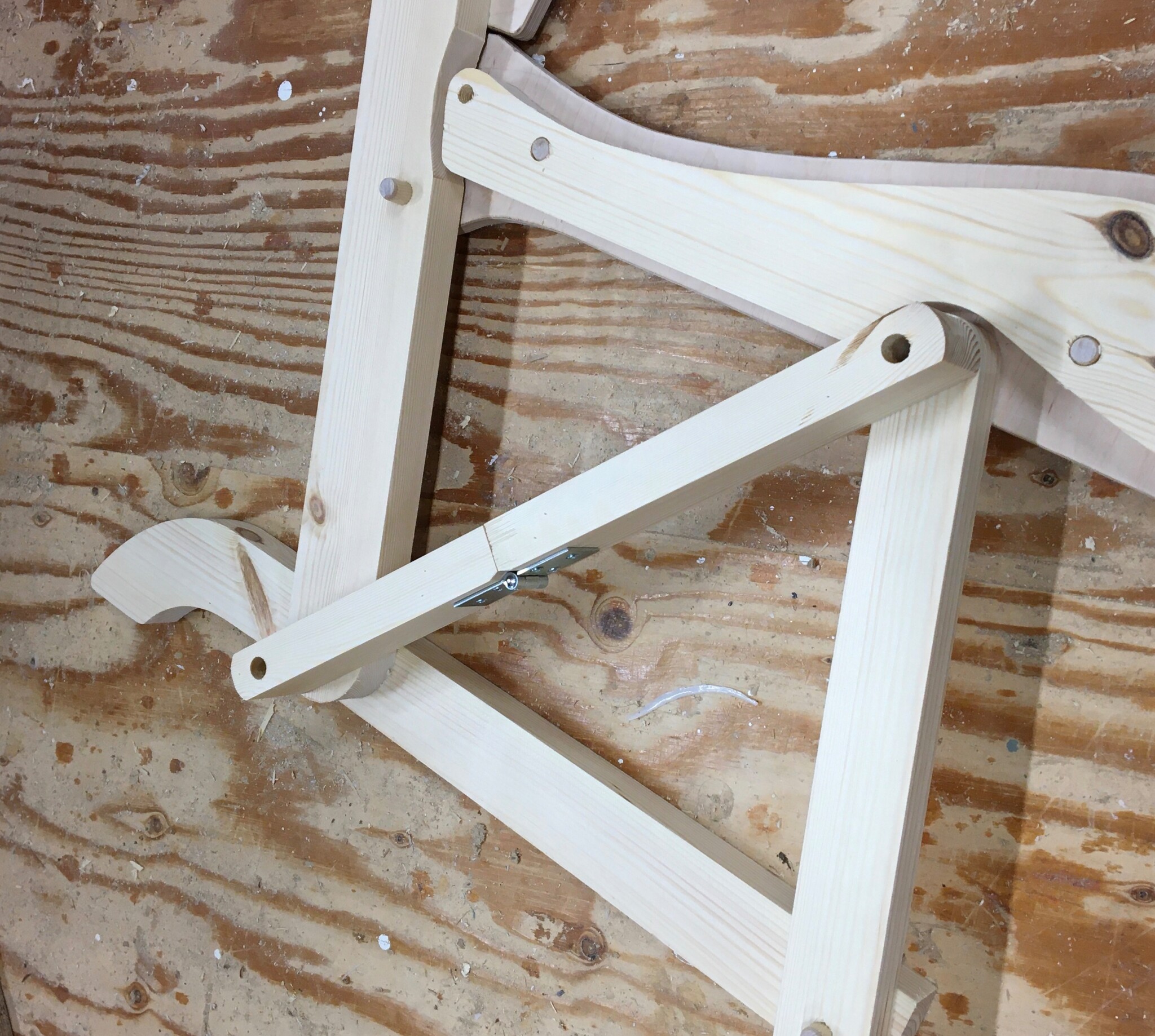

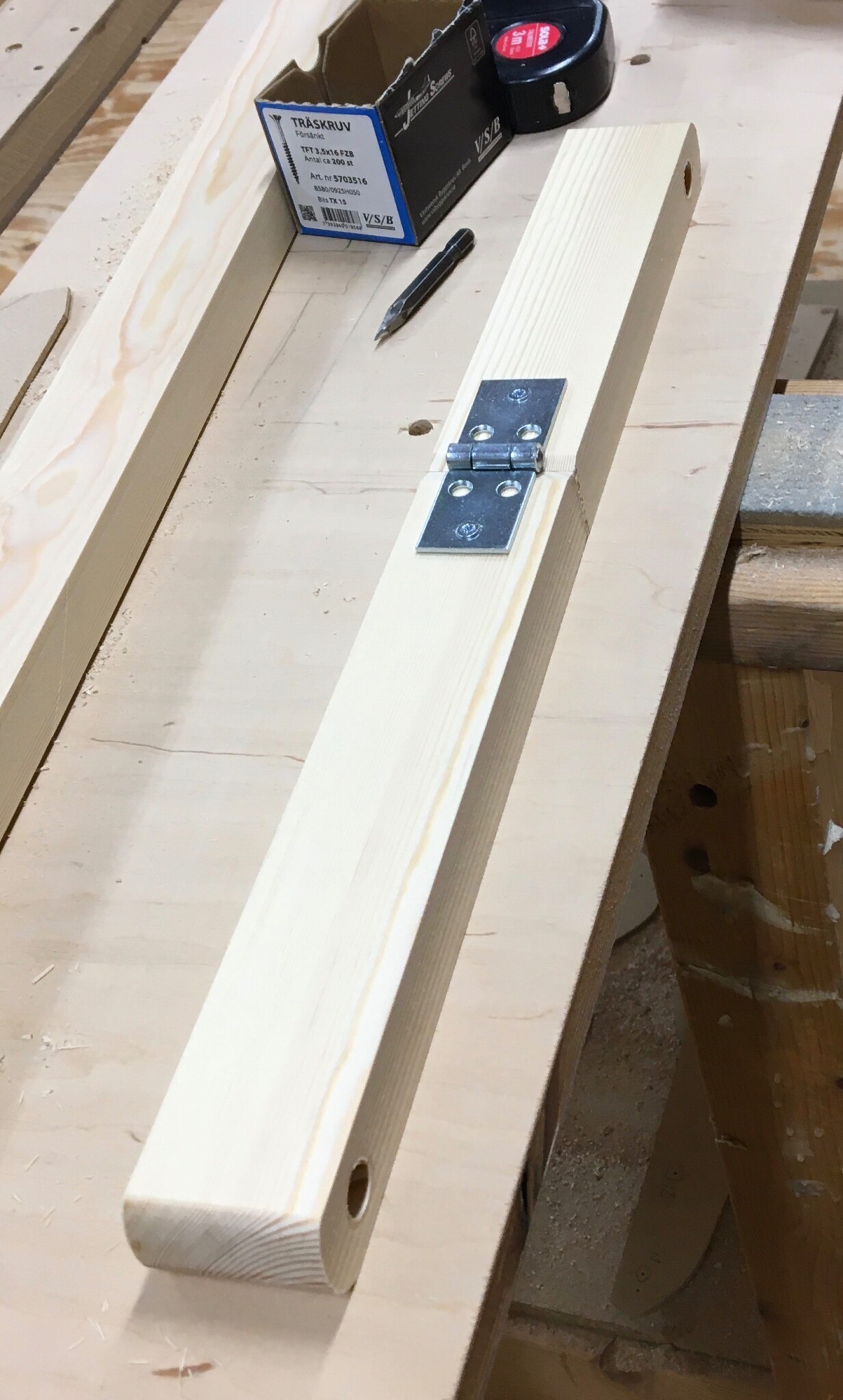

Låsa en fällbar stol.
Den nya modellen blir utan justering. Vill ha något som är enkelt och funkar utan lösa delar.

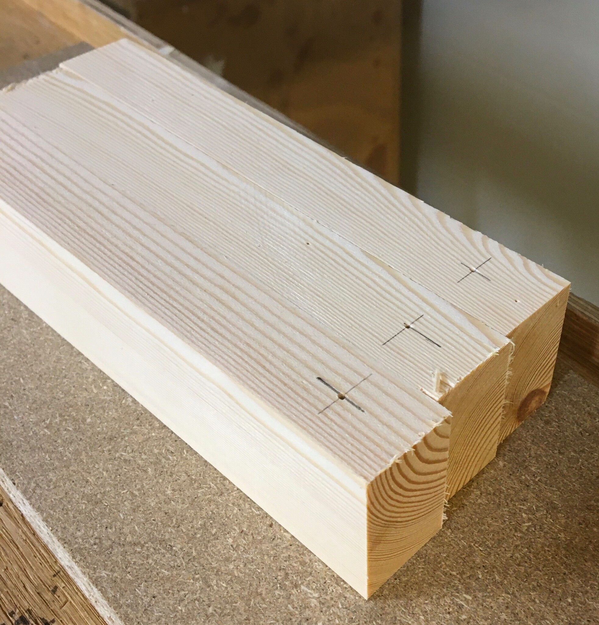

Sågat till några pinnar. Märkt ut var jag skall borra
Samma pelarborr som tidigare (Claes Olsson förstås som anstår ett proffs).
Några gångjärn från Jula.

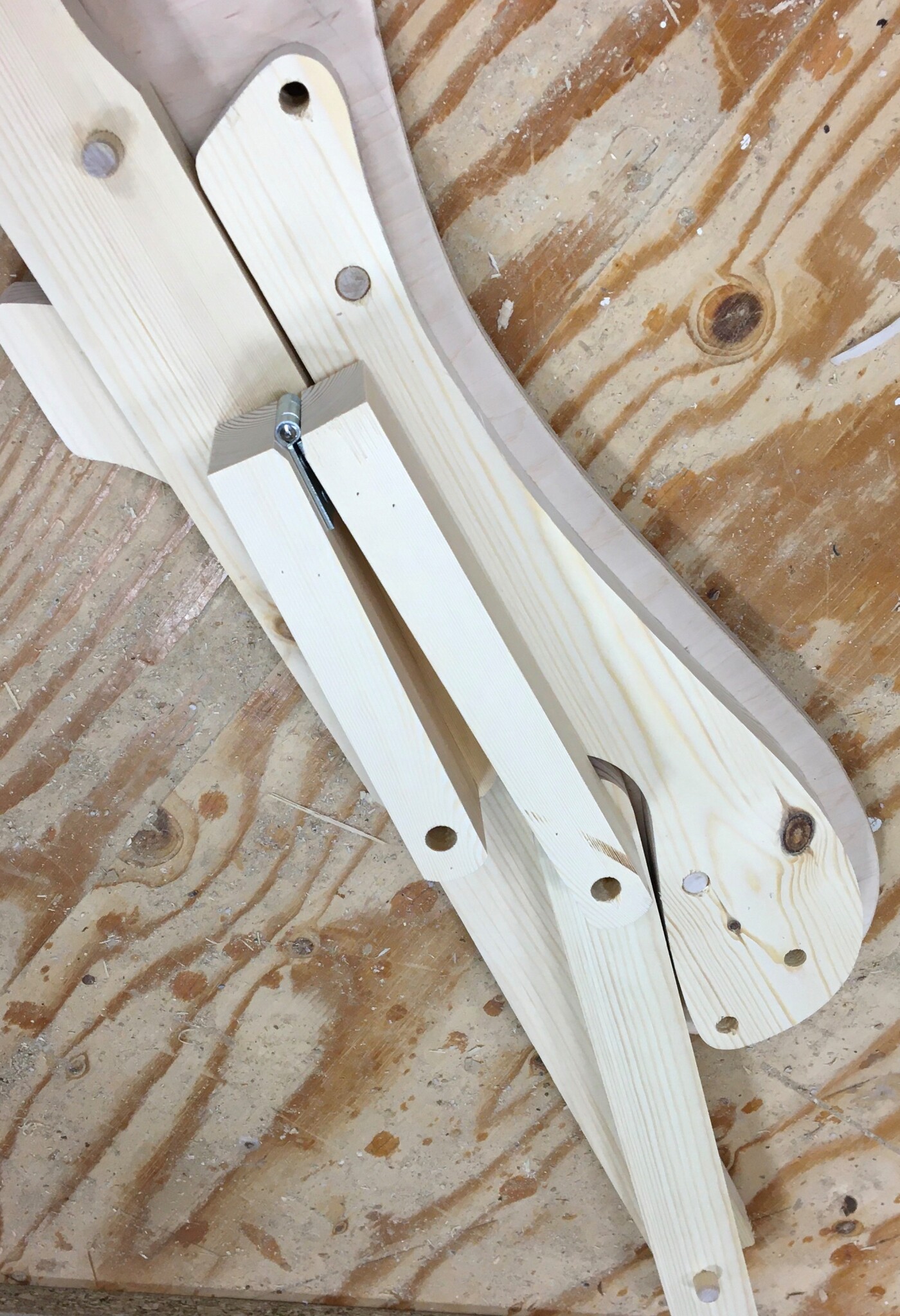

Kommer dela upp parallellogrammet i trianglar som är en rigid form.
Bryt vid gångjärnet och stolen fälls ihop. Bitarnas olika längd gör att den inte är i vägen i något läge eller i rörelse.
Det som gör det säkert och stabilt är att det är en över center mekanism. Vet ni inte vad det är och inte har modet att fråga. Då får ni alla svar ni troligen kunde klara er utan i denna film.
This Old Tony är en favoritkanal.
Föll för frestelsen att sätta ihop en stol.
Tog hem den för att se om den passar. Tar tillbaks t snick för finputs och ytbehandling vilket år som helst.
Mvh Findus
