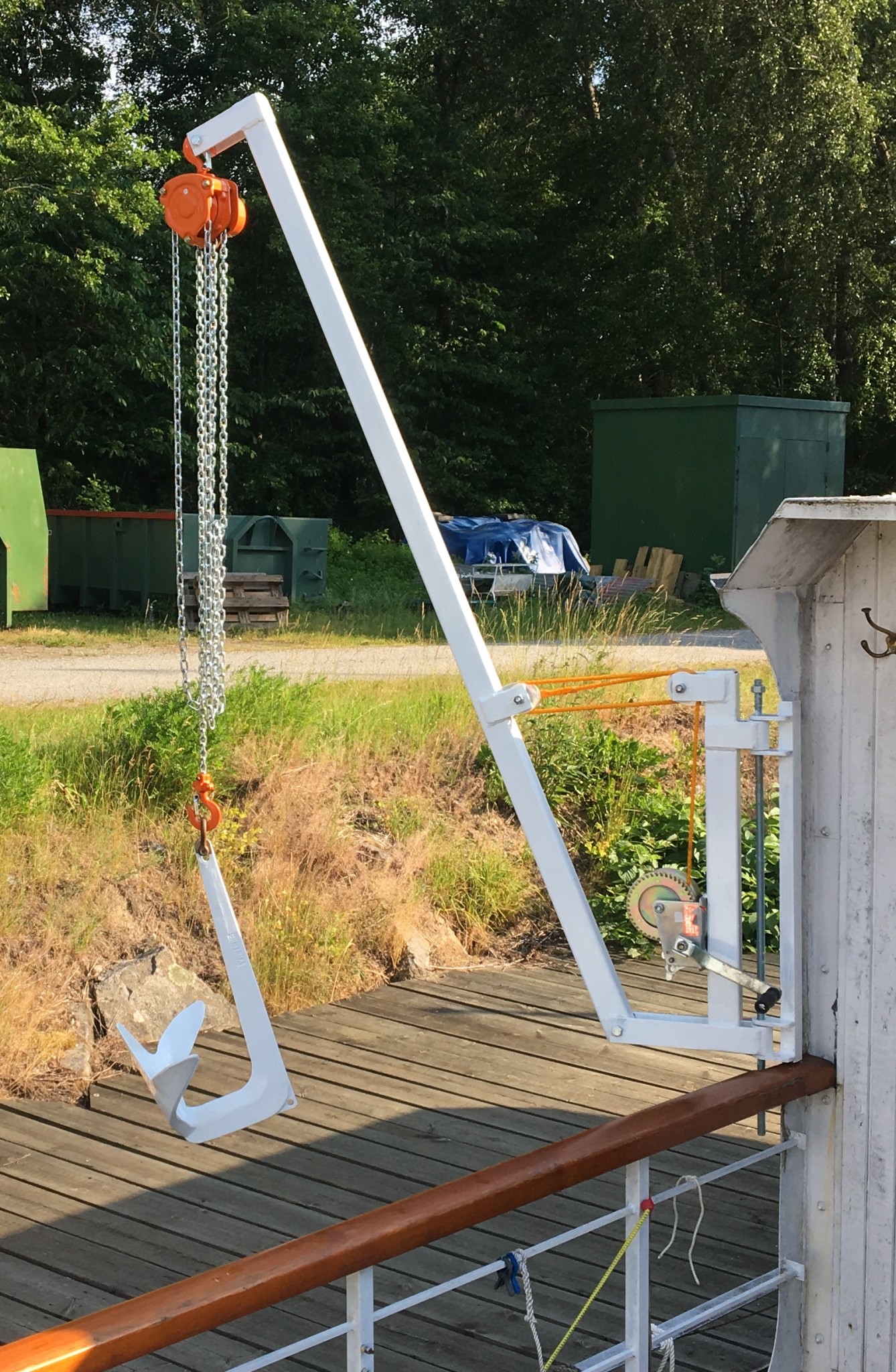

Tadaa!
Leder och slitytor en strykning. Ser ingen större mening med mer då färgen genast kommer nötas bort. Resten två lager vitt.
Färg på ankaret är något som jag önskat länge. Passade på när ändå hade allt framme. Vitsen är förstås att få större chans att se hur det ligger när jag ankrar på grunt vatten.
Givetvis kommer färgen nötas bort på några ankringar. Det har ingen större betydelse. Syftet är ju inte att snobba om nu någon skulle inbilla dig det med ett Biltemasänke.
Mvh Findus

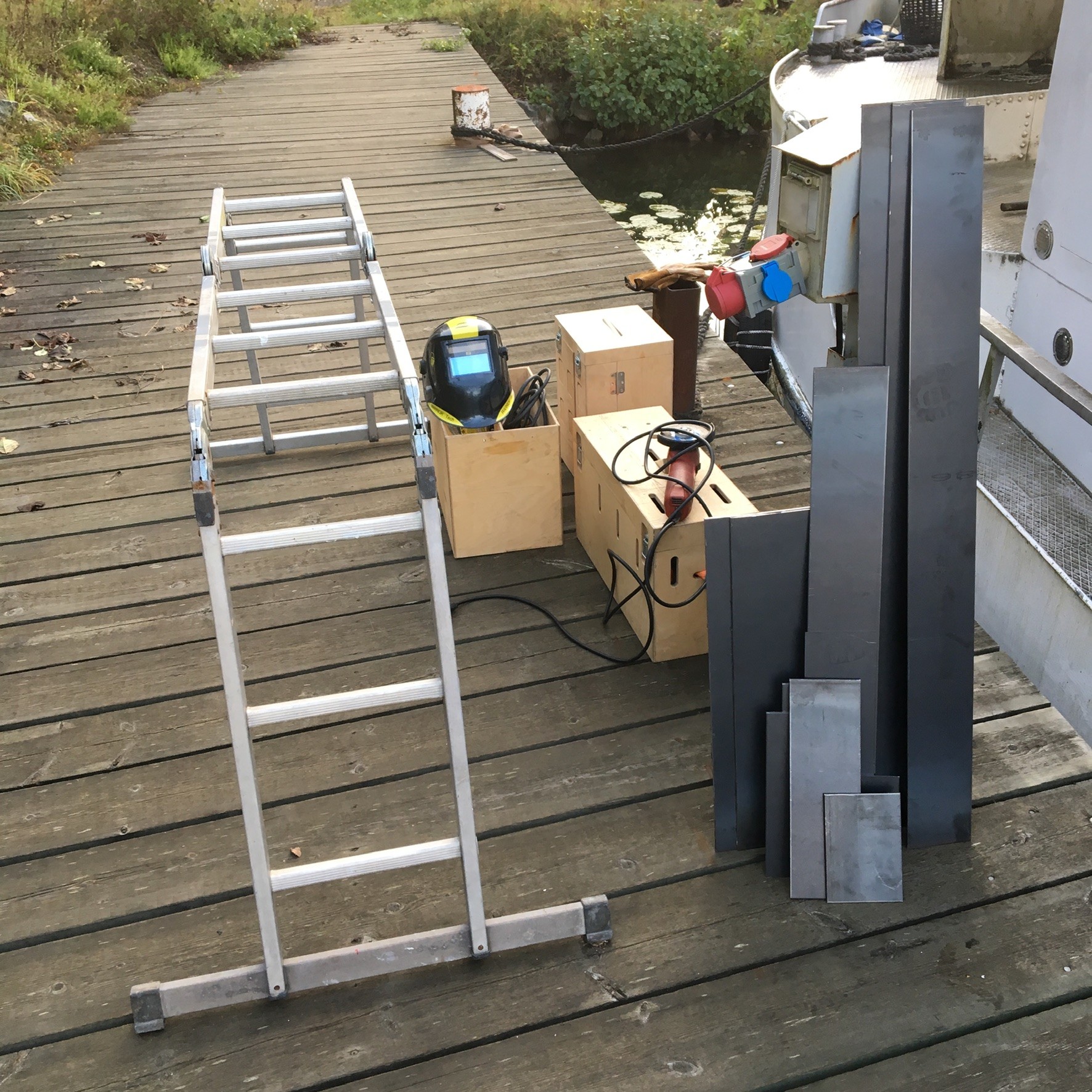

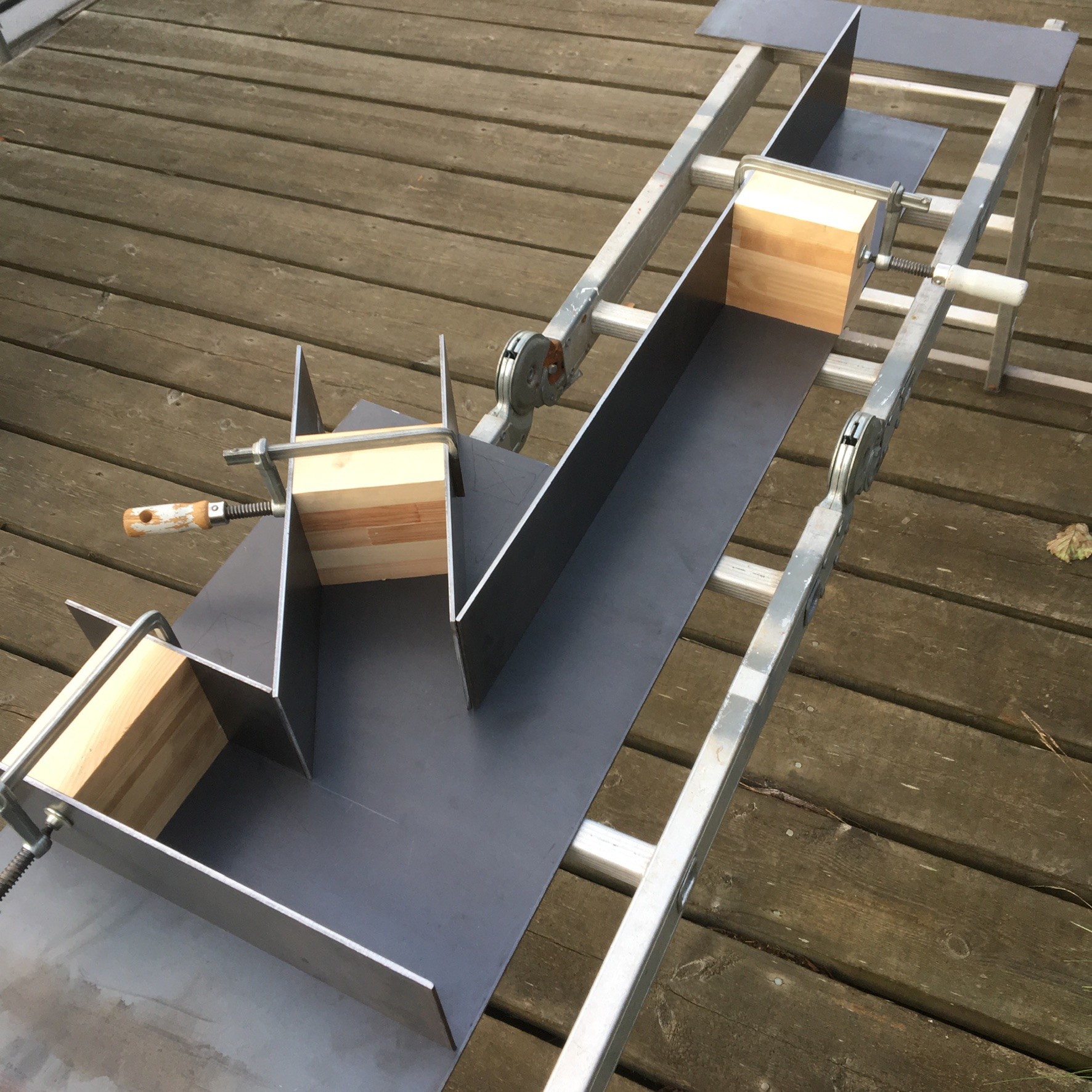

Måste ju börja någonstans. I går eftermiddag klippte jag upp material till en raketbrännare.
I morse skolkade jag från snick ch släpade fram allt.
Pillade lite med vinklar för att se hur det verkade. Lite högre vinkel än 45 grader ger ungefär den geometri som jag önskar.
Nu är jag för dum för att hålla det enkelt. Eventuellt så kan sekundärluft vara bra i efterbrännkammaren.

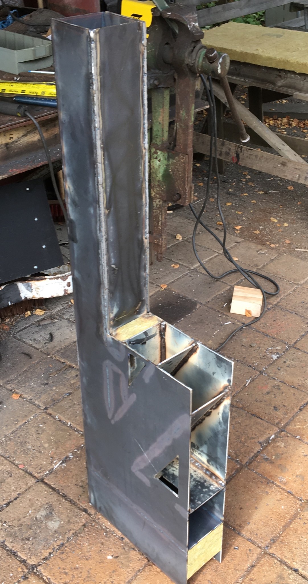

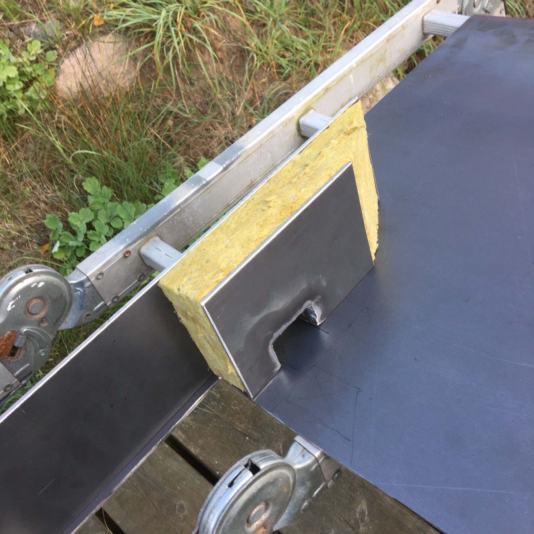

Skar till lite bitar och började svetsa ihop.

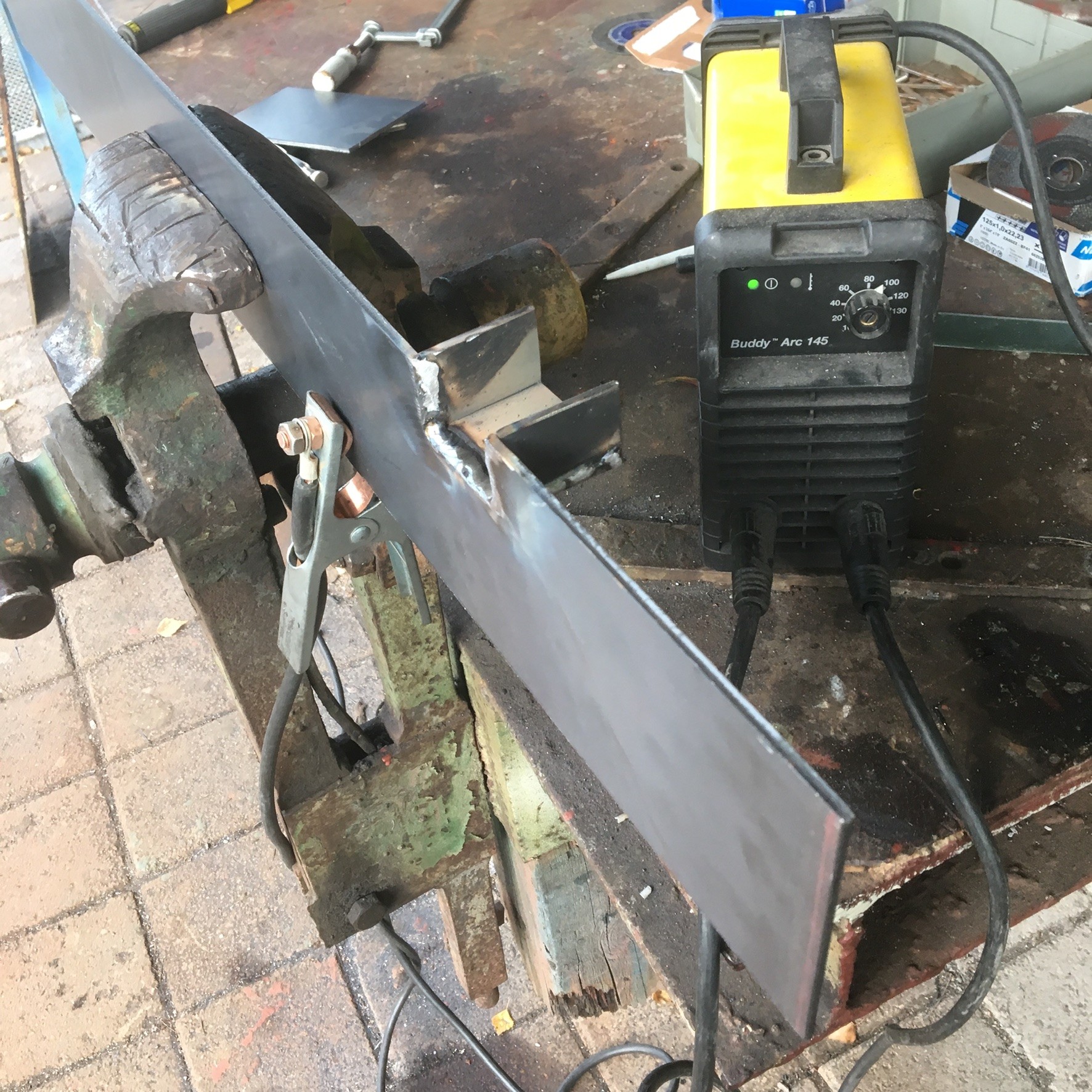

Det år ju en del av skorstenen så jag vill inte fuska med svetsarna. Tog ett urtag ur kanten på vad som verkade vara en lämplig plats och svetsade in kanalen.

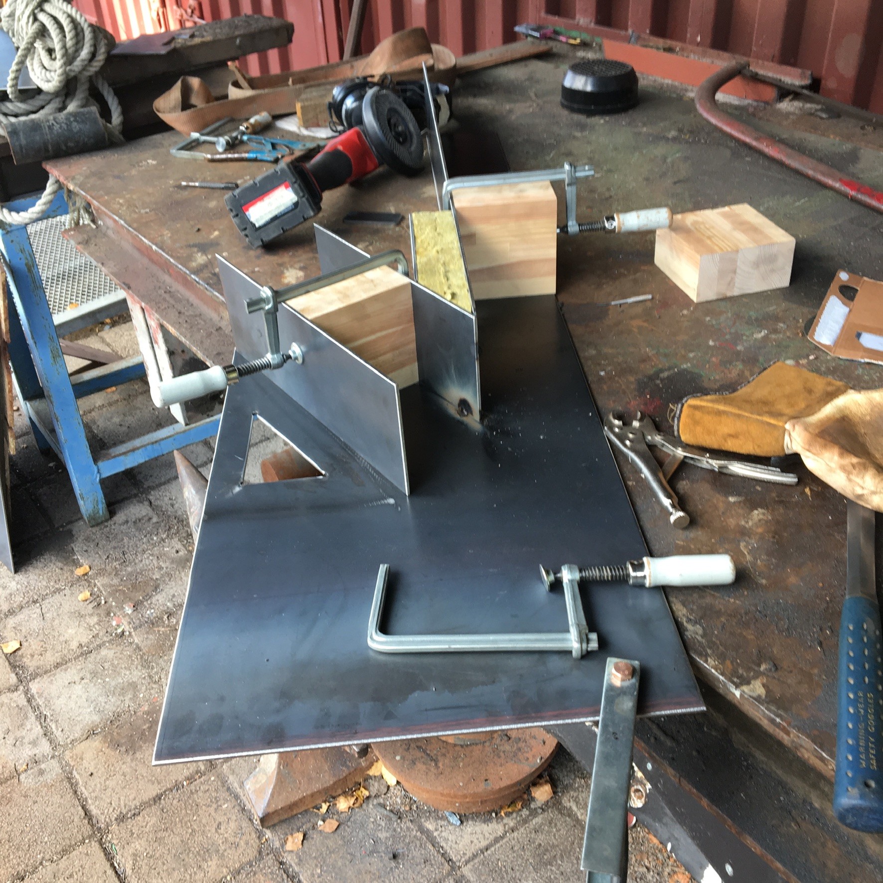

En till plåt med motsvarande urtag passades in. Därefter svetsade jag klart med båda ihop. Skar till brandisolering och klämde den emellan. Tänkte att det blir halvt omöjligt att få dit isoleringen efteråt.
Punktade upp övriga bitar. Har klossar som distans och vinkelstöd under arbetet.

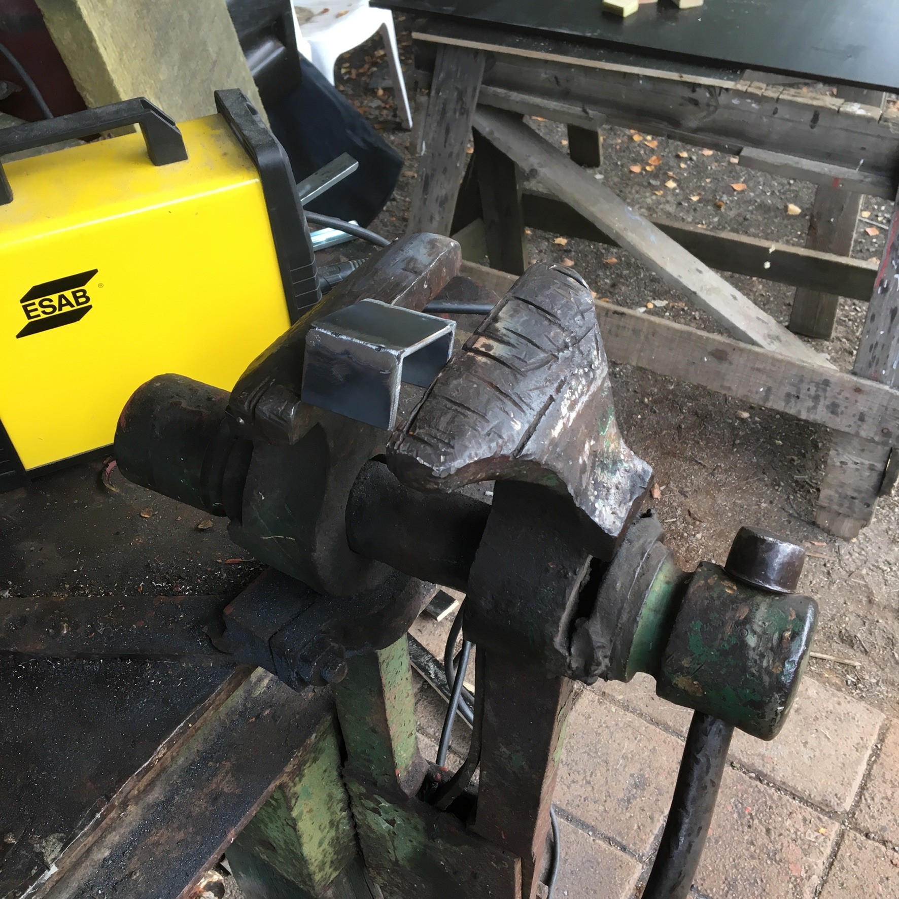

Blev lite väl engagerad och tog för få bilder. Efter punktning på ena sidan så punktade jag på den andra. Därefter har jag ägnat resten av dagen till att sy ihop allt. Använt OK48 och OK73.08. 73 uppfattade jag som att den flöt ut sämre. Säkert är det jag som inte begriper mig på grejerna.
Brännaren är i alla fall så klar att den går att provelda i.
Förutom sekundärluftskanalen så har jag också gjort luftintag till vedschaktet och till asklådeutrymmet. Tanken är att få uteluft uppifrån till sidan på brännaren. Då går det att ha luckor stängda för båda intagen. Om det behövs kan luckorna ha små spjäll. Alla luftkanaler kommer ha spjäll. Proveldning får visa hur det fungerar och vad som kommer behövas. Har skurit till isolering att klä in de delar av brännaren som kommer vara isolerade sedan för att få rätt förutsättningar vid testerna.
Måste fixa en asklåda också...

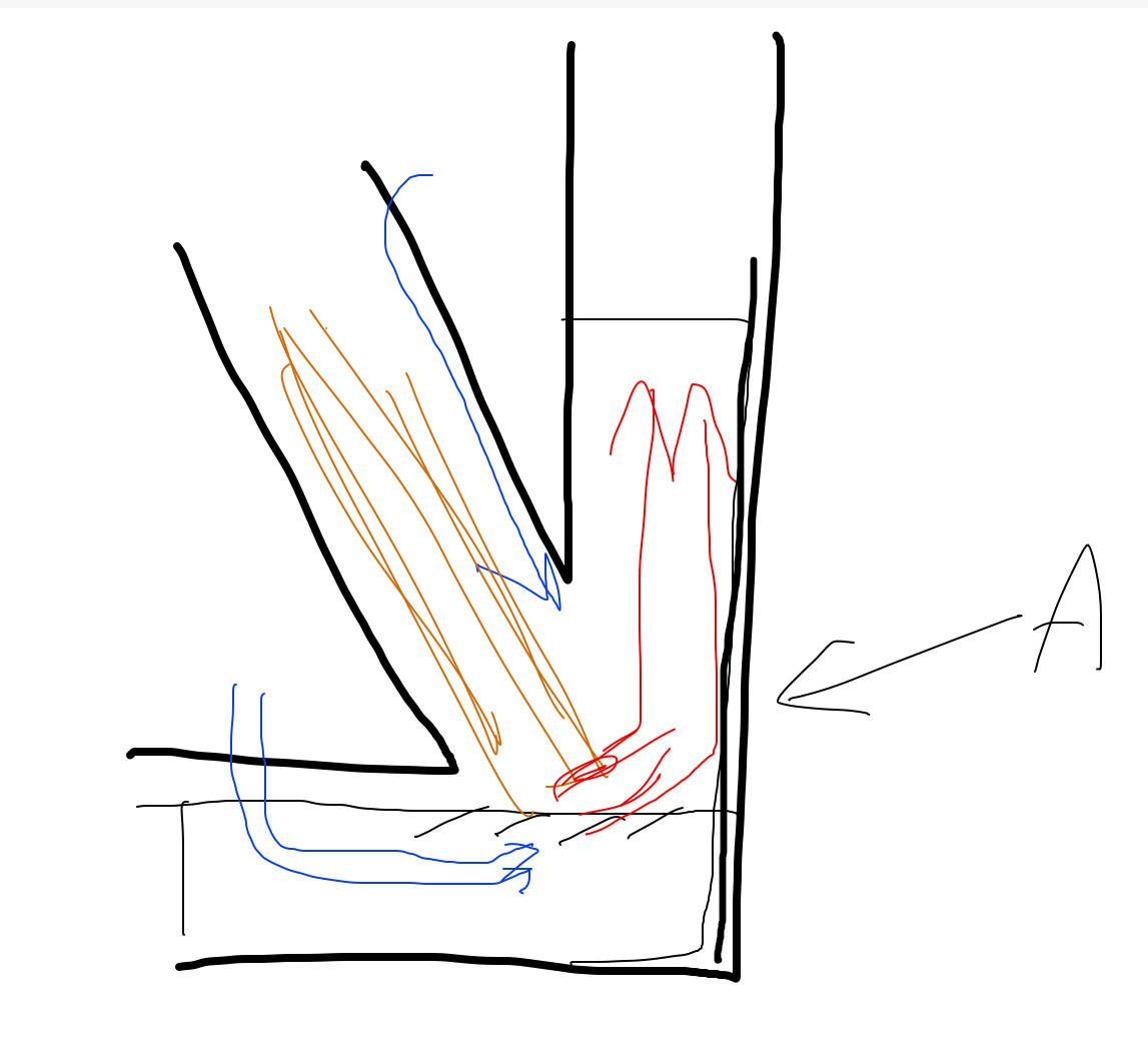

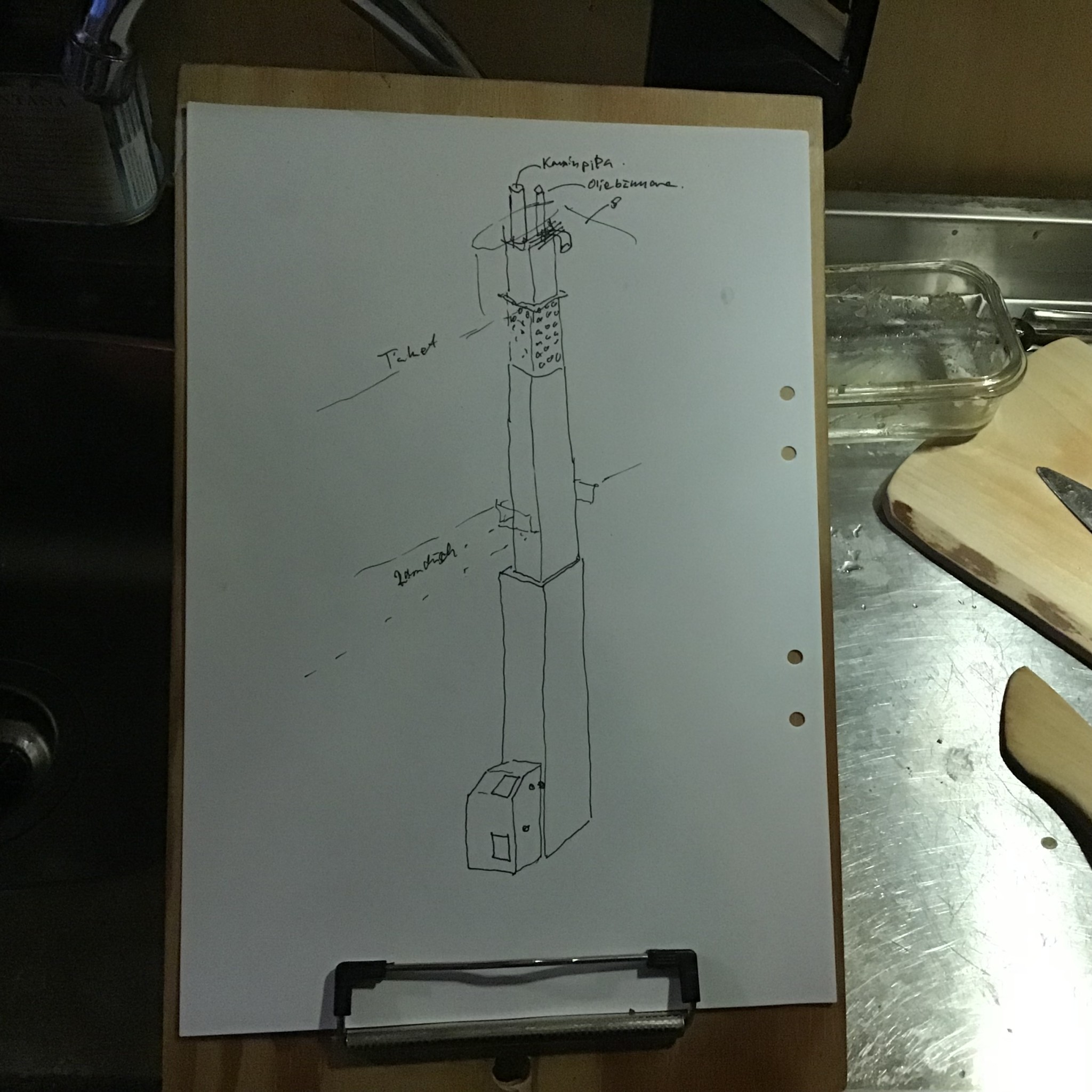

Tänkt vidare.
Har sett några klipp som visar raketbrännares förfall. Verkar som om det bli varmast och därmed också snabbast förfall väldigt nära eldhärden.
Gjort en enkel skiss. Om jag gör asklådan med snedställt galler. Då finns det möjlighet att luften går i vinkel genom veden i riktning mot kaminens bakvägg vid punkt A.
Därmed så borde jag kunna förlänga kaminens livslängd genom att göra en offerplåt som är precis så lång att jag får in den genom asklådsluckan. Ett par pinnar i överkant och några strategiskt placerade distanser borde räcka för att hålla den på plats. När den är uppeldad så borde det vara lika enkelt att få ut resterna och ersätta den.
Som en bonus så kan en sådan plåt också fungera som reflektor. Den bör bli tillräckligt varm väldigt fort för att starta efterförbränningen.
Börjar bli mycket att testa i dag...
Mvh Findus
