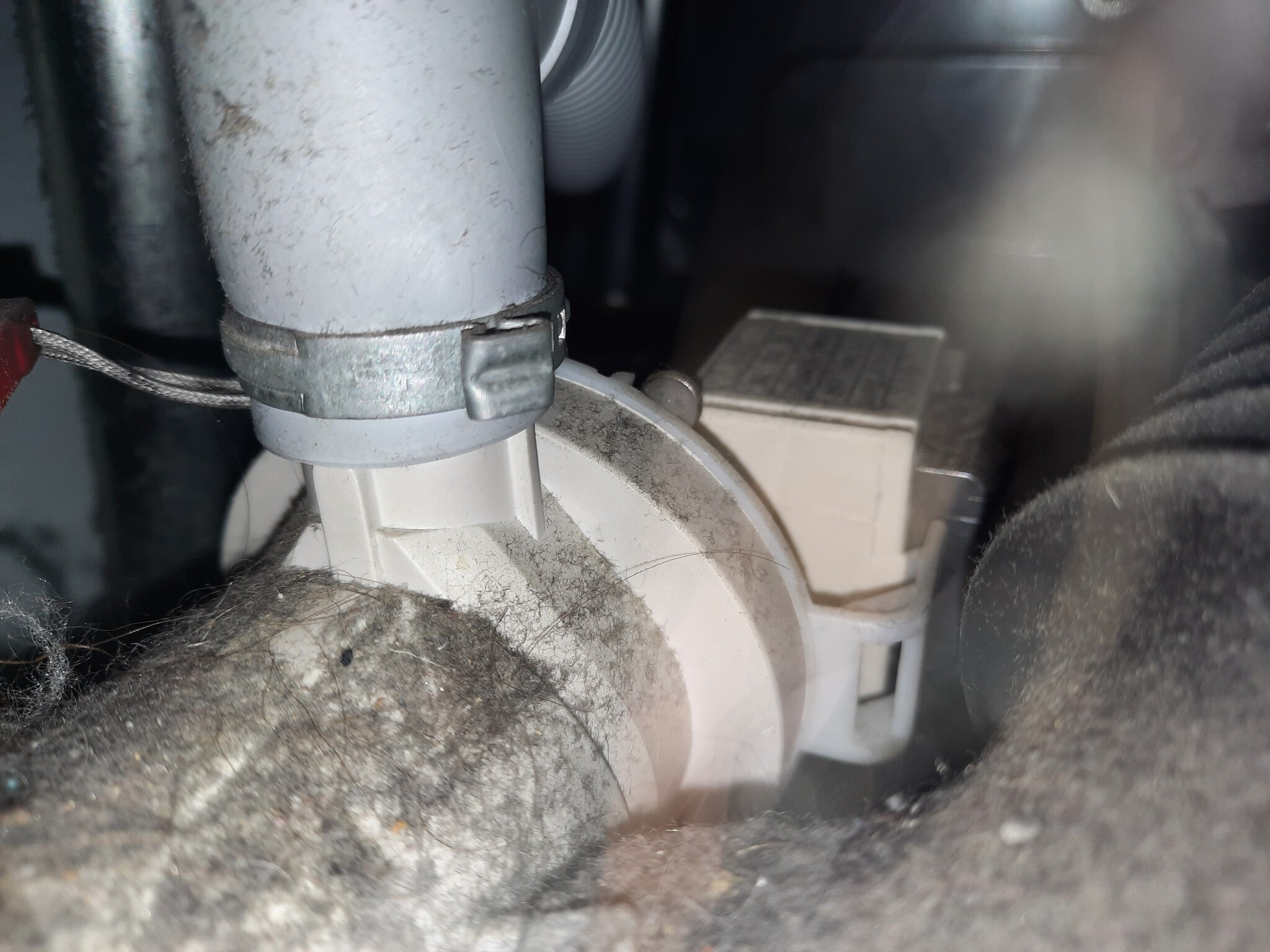

Men varför har de en engångs-slangklämma,,,
Grå slang med engångs-slangklämma monterad, omgiven av damm och maskindelar i en bygg- eller renoveringsmiljö.
Nu måste jag ju ta en till vända och handla det jag kunde köpt alldeles nyss när jag ändå var ute.
den går att lirka upp och återanvända
vidga med en flatmejsel och åter förslut med en hovtång
Hur tryggt är det? På båtar har man dubbla, riktiga slängklämmor som regel.
finns ingen köl på en cylinda
den brukas ej heller i badkaret så det är ingen risk att det flödar in vatten i tvättstugan
inget tryck på denna heller men en del flöde
är man tuff så struntar man i slangkjlämman

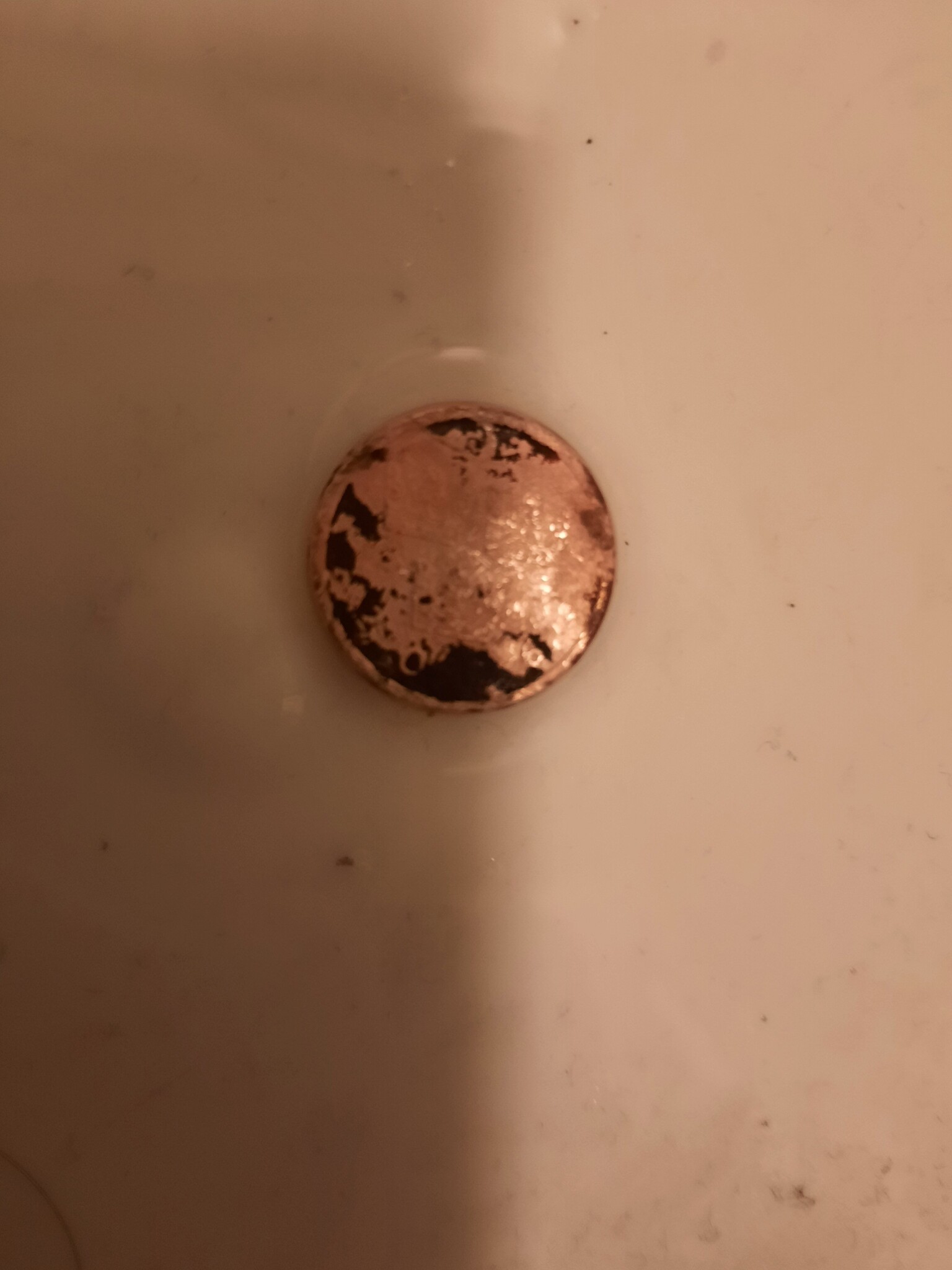

Gamla slangen var faktiskt inte alls igengeggad, däremot satt en 50-öring på tvären i mynningen.
50-öring fast i mynningen i ett avlopp med vit bakgrund.
