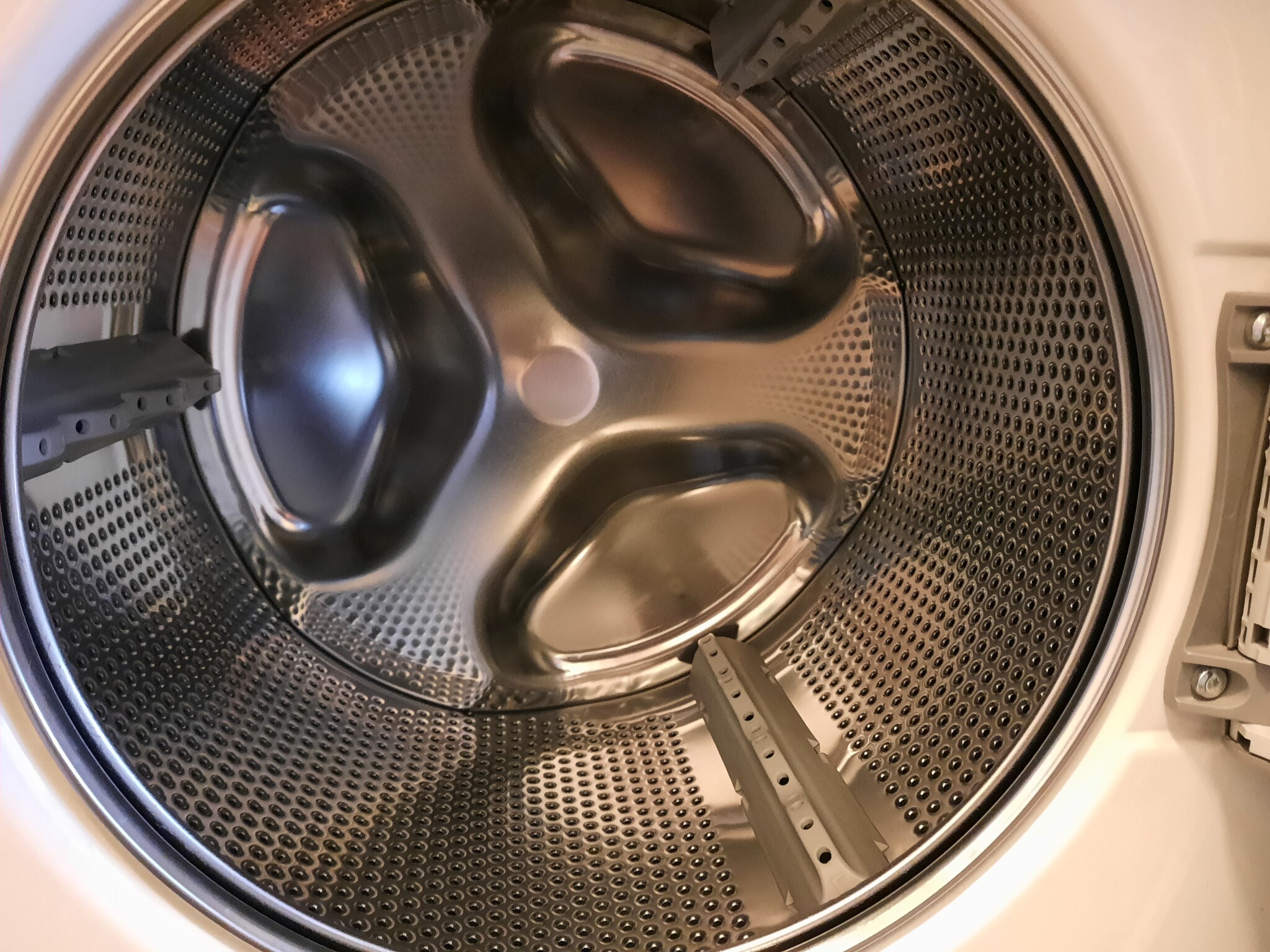

på vår cylinda finns en öppningsbar lucka i trumman så man inifrån kommer åt botten av maskinen sas inifrån.
kan vara bra att kolla innan du river...
I trumman? Ser ingen sådan här:
Inuti en tvättmaskinstrumma med metallisk yta och plasthållare.

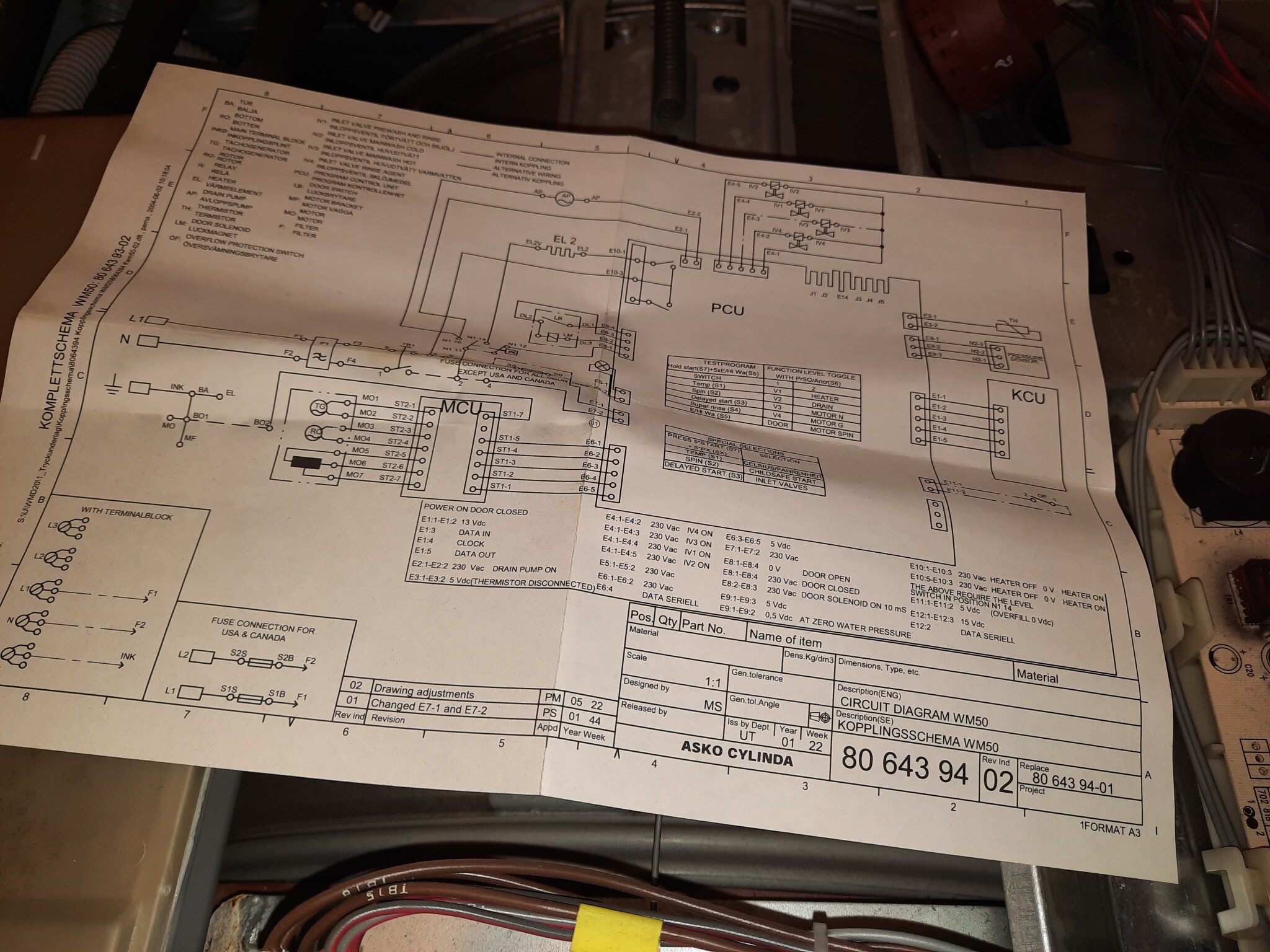

Topp-plåten av, det var bara tre skruvar på baksidan av den.
Kopplingsschema hittades under, mycket trevligt!
Kopplingsschema för ASKO Cylinda WM50 ligger på en arbetsyta, med tydliga elektriska symboler och anslutningar.

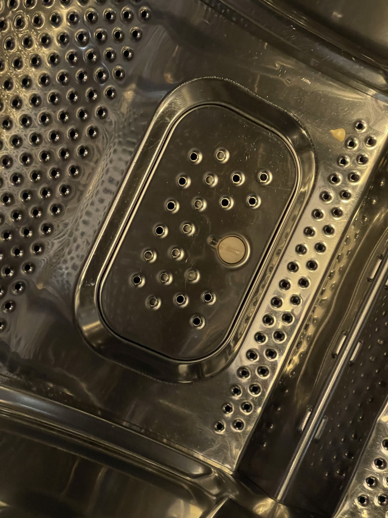

så här ser räddningsluckan ut i vår cylinda...
Räddningslucka i en Cylinda-tvättmaskin, monterad på trummans insida med hålmönster.
har jag aldrig sett vilken modell är det
nä det finns inte på den plattformen
