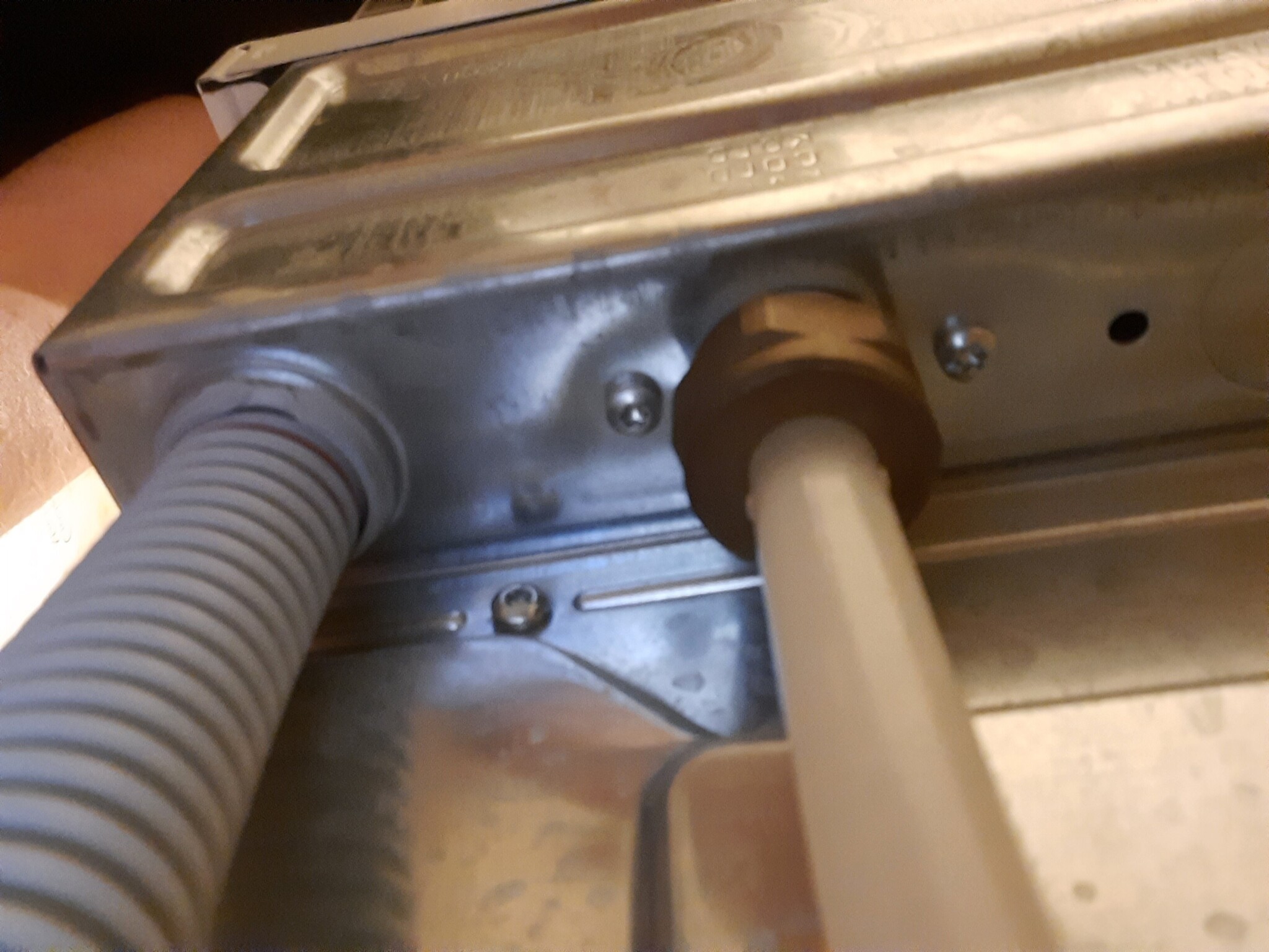

Jag har dragit ut maskinen, men hur gör man för att lossa slangen? Jag hittar varken video eller instruktion på internet.
Antar att jag ska skruva loss den övre plåten på baksidan? (Den som slangarna och sladd kommer ut genom.)
Måste jag dessutom ta av topp-plåten? (Den som torktumlaren står på...)
Måste jag koppla bort även andra slangen först, den för tillvatten. Se bild (spegelvänd, selfie) tagen snett underifrån:
Närbild på baksidan av en maskin där två slangar är anslutna med metallfästen, tagen snett underifrån.
Nu testade jag att hälla i hett vatten bakifrån in i avloppsslangen. Då blev slangen varm på utsidan, förutom några decimetrar närmast maskinen. Jag hade även i diskmedel. så nu får det stå ett tag och kanske lösa upp något.
Jag får i tre-fyra deciliter, sedan blir det fullt. Det motsvarar lite mindre än en slangs volym (enligt min uppskattning).
toppen måste bort
och fronten så du kommer åt hela slangen
inget annat
ta bort silen i pumpen innan du häller vatten bakvägen om du inte redan gjort detta

Fronten? Den på framsidan, med hål för luckan? Var är slangens början?
precis
slangen börjar på pumpen
