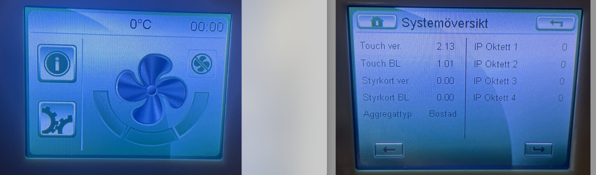

Bytte lagren på frånluftsfläkten i förra veckan och efter det körde jag forcering av fläkten då vi haft flera veckor med stillastående luft. Fungerade fint men efter en dag eller så när jag skulle sänka fläkten till ordinarie läge hade den hängt sig i forcerat läge. Efter att ha försökt ändra flera gånger bröt jag strömmen. Aggregatet ville sedan inte starta upp.
Jag kan inte se vilken mjukvaruversion det är då det står Styrkort ver 0.00
Har ni som haft samma problem kunnat se version på styrkort?
Har kommit fram till att det måste vara version 2.XX så har kört den uppdateringen enligt instruktionen ovan 2 ggr men ingen skillnad.

När det hängt upp sig kan nog kontrollpanelen heller inte visa rätt info om vilken styrkortversion man har, den får inte den informationen från styrkortet i det läget. Uppdatering enligt instruktionen tidigare i tråden hjälper bara om styrkortet är av äldre datum, felet är tydligen redan rättat i styrkort från "senare år", i mitt fall 2020.Michael_Ö skrev:

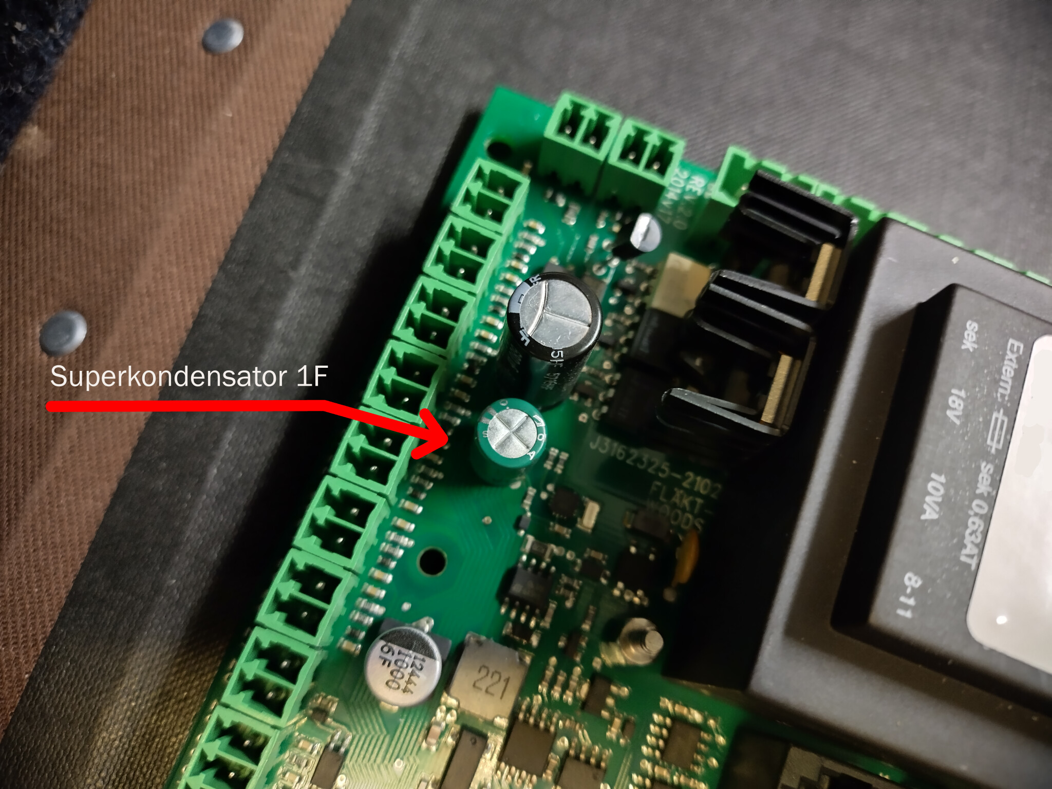

Jag hade liknande problem med vår RDKS från 2017. Klocka/datum tickade inte och gick inte gick att ställa in på curo touch. När man startat om maskinen slutade den reglera efter ett par minuter och styrkortsversionen visar ver 0.00.
På mitt styrkort var felet läckage av elektrolyt från en supercapacitor. Den hade frätt sönder två vior som kopplar över till andra sidan styrkortet. Dessa försåg RTC (klockchippet) intill den gröna supercapen med rätt spänning. Det gick att fixa själv med lite rengöring, löda nya kopparledningar till rätt ställen och byte av kondensatorer förstås. (Jag har mikroskop vilket underlättar för det är rätt smått)
Skickar med en bild på kondensatorn.
