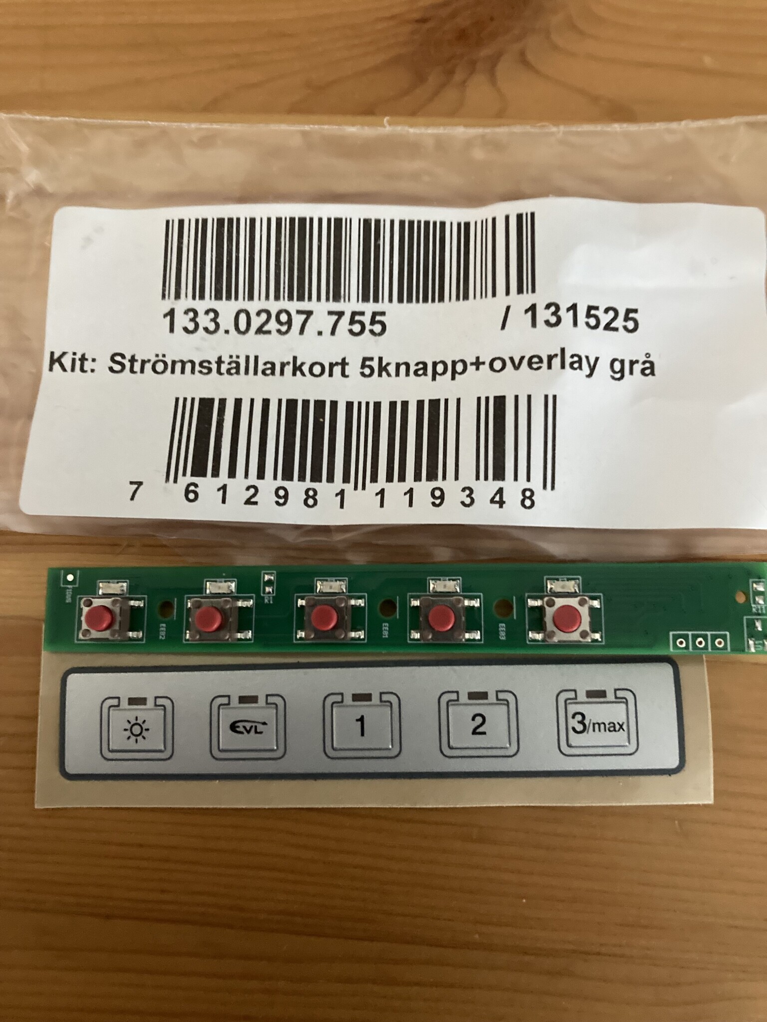

Hej, har något bytt touchknapparna på en cylinda spisfläkt av modell trinda ece?

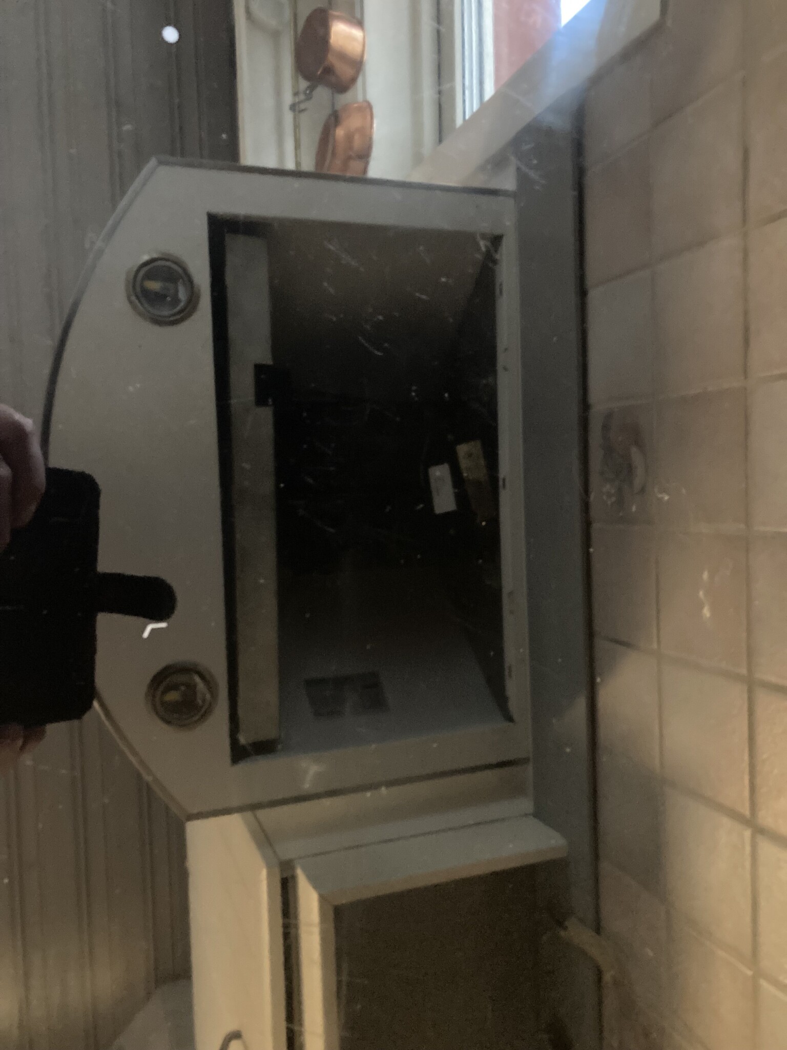

Jag hittar ingen instruktion hur man kommer åt strömställarkortet och jag hitttar inget att lossa på i fläkten efter att monterat ned filtren
  • Strömbrytarkort med fem röda knappar och grått overlay för Cylinda spisfläkt Trinda ECE, liggande på träbord med förpackningstext.
  • Cylinda spisfläkt modell Trinda ECE utan filter, synlig mekanism och omgivande köksdetaljer.

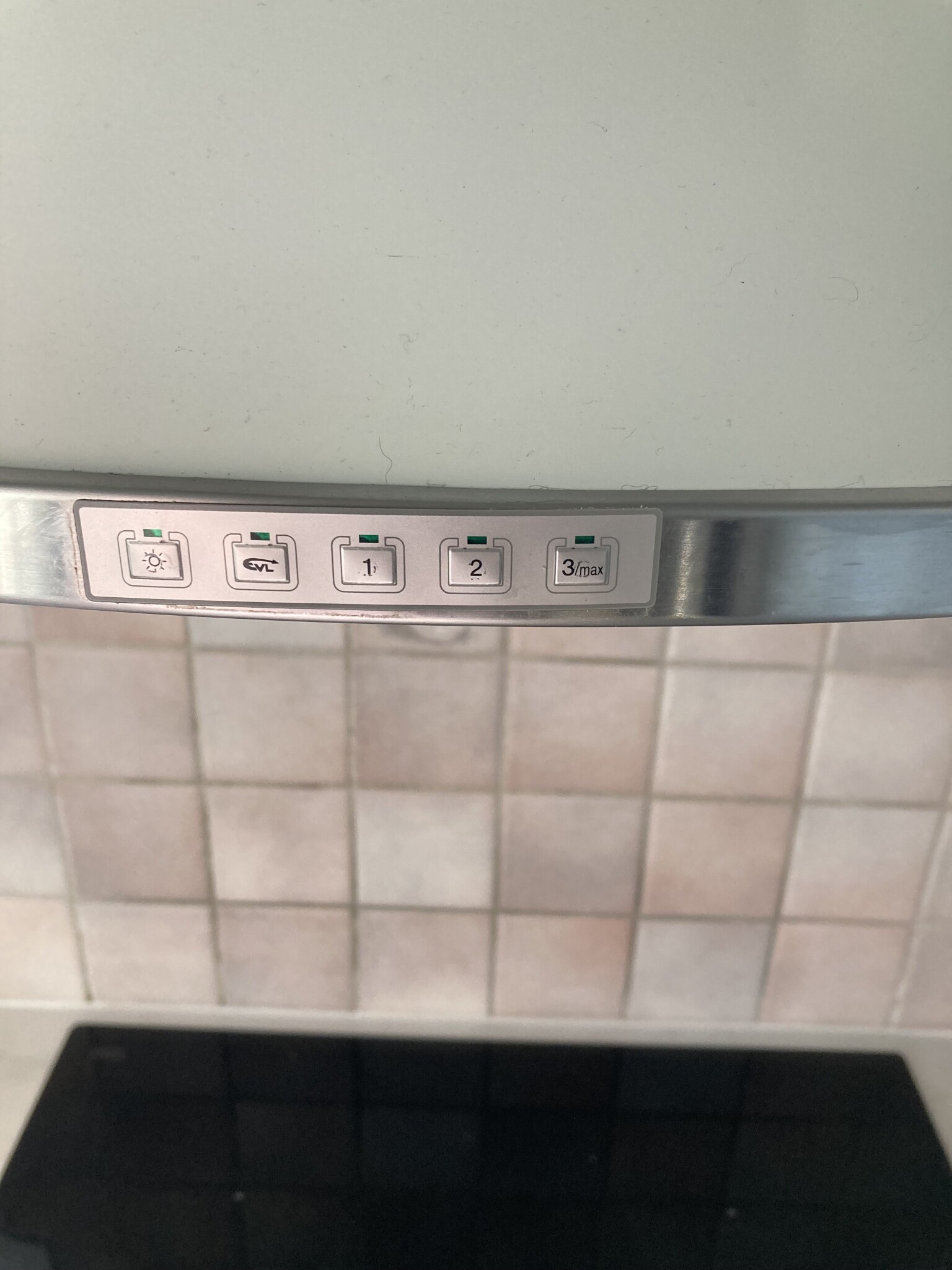

  • Touchknappar på en Cylinda Trinda ECE spisfläkt med symboler för belysning, fläktnivåer och maxfläkt, mot en kaklad köksvägg.

tyvärr inte. gissar att man behöver montera i princip allt för att komma åt kortet och för mig tog det stopp redan vid fläkten då skruvhuvuden på fläkten var helt nednötta, så jag kundei nte lossa fläkten

Hur menar du? Byter jag bara tejpen så funkar inte lamporna bakom oavsett
Känns som man får skruva ner allt och skruva isär för att komma åt
Hittade hur man gör... det sitter 2 skruvar mot kåpan topp... 4 skruvar mot framsidan... ta bort dessa så kommer hela paketet ... lite trocklande för att ta ur o sätta nytt men det går... jag lyfte ner hela kåpan
Förstår jag dig rätt att du monterade ur fläkten och sen tog ned hela kåpan?
Jag tog ner fläkten... det går nog att lösa utan att plocka ner allt också... men då får man nog ligga på bänken och greja. Tar man ner själva motorn så ser du två skruv uppe och på insidan mot framsidan sitter 4 skruv. Skruvar man bort dessa lossar paketet och man kommer åt att byta kontrollkortet.
