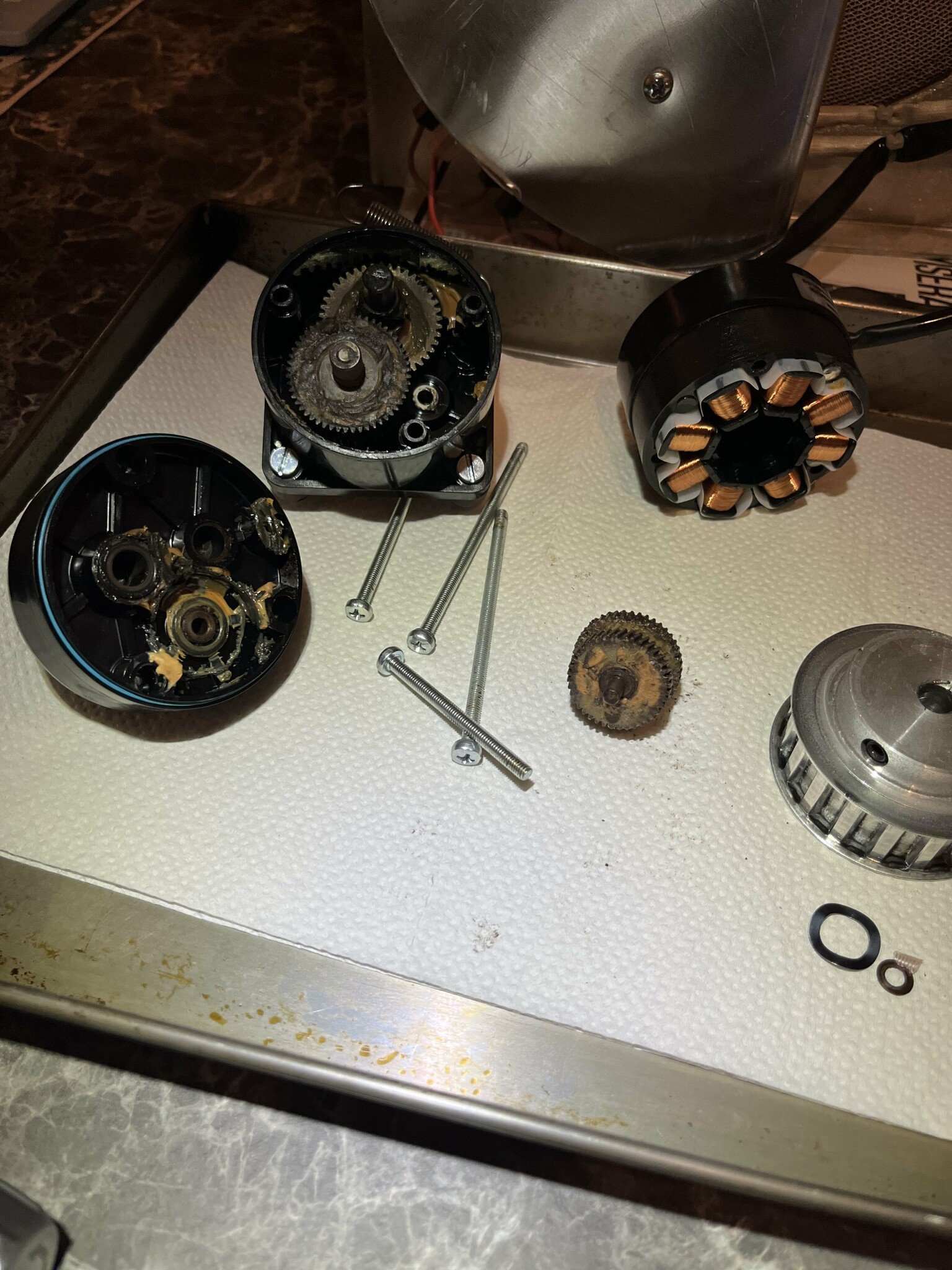

Tog ut motorn igår och kopplade bort remmen för att se om den snurrade utan - men fortfarande "låst". Gissar att motorn har en växellåda, så den snurrar inte fritt även om den är frånkopplad?
Mätte så kondensatorn var ok, gav värdet som står angivet på motorn (kondensatorns beteckning satt på fel sida så kunde inte se vad det står på den). Känns som motorn är sönder och oavsett om det är växeln, axeln eller den skurit så lär inte jag kunna laga den - så blir att beställa ny.
Men för nöjes skull ska jag försöka ta isär motorn och se om jag hittar vad det är som gått sönder - bjuder på bilder om jag lyckas
Första gången jag skruvar isär en motor
Visade sig att ett av kugghjulen i växeln (den utplockade) inte längre ville klaffa med nästa kugghjul så blir stopp. Kanske hade gått att lösa om man drivit en metallverkstad men ny motor på väg hem. Lärt sig något har man gjort i varje fall - och hoppas någon annan kan ha nytta vid sin felsökning längre fram

Du kan nog skicka kugghjulet till någon med 3D skrivare och få ett nytt.
Nu är motorn bytt och allt rullar igen. Om någon längre fram behöver göra samma sak så kika även in detta inlägget om att få ur kablarna ur kontakten, om man inte redan har verktygen hemma
