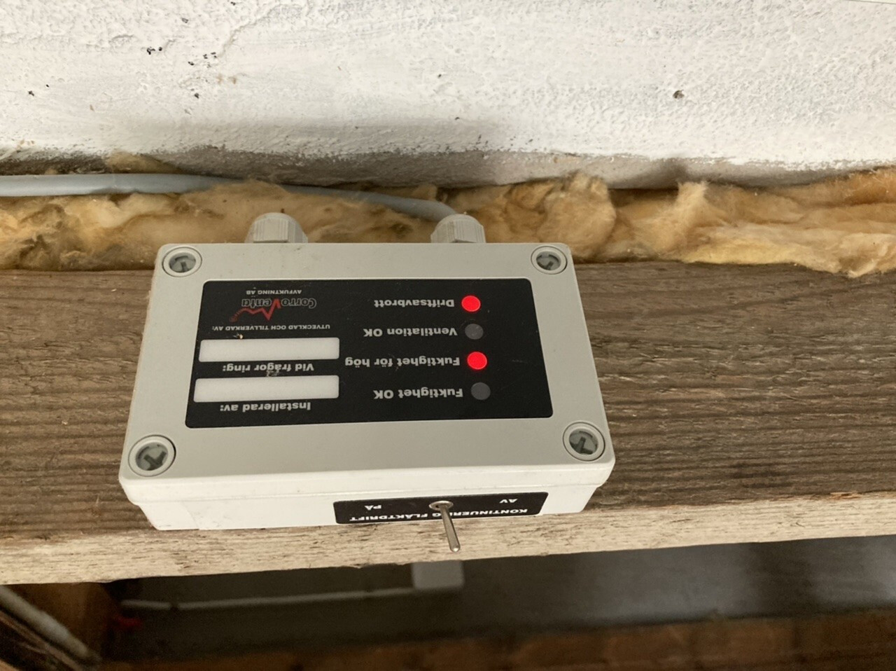

Den larmade för hög fuktighet och gick konstant. Lampan för värmaren lös, men ingen varm utluft. När jag höjde nivån på hygrometern slocknade lampan och avfuktaren stängde av sig. Det var så jag ansåg att reläna fungerade för mig men att värmaren var kass.H husar501 skrev:Hur varnade din CTR 300TT? Min varnar och har ett knackande ljud från displyen. Jag tror att mitt värme aggregat har slutat fungera för jag kan inte känna att det kommer någon värme. Jag tror att jag ska byta de omtalande relän om jag kan lista ut vilka det är. Hoppas att det ser ut som på bilderrna.
Hälsningar Peter
Har ikväll bytt värmaren och nu blåser det varmluft igen, så känns som det var den delen som var trasig.
Jag har nu tagit ut min avfuktare från krypgrunden. Jag kopplade in strömkabeln i garaget men inget hände, kan säga att jag blev lite snoppen för fläkten gick i krypgrunden, så det verkar som den behöver styrpanelen. har i varje fall beställt en nytt värmeelement tänkte byta även reläerna, men jag fattar inte vart de ska sitta någonstans. En annan sak när vipp brytaren på kontrollpanelen står till höger så varnar den för hög fuktighet och ett högt knackande ljud hörs, men när jag slår över den till vänster så slutar den att larma. När jag var under i krypgrunden så märkte jag att vredet som fanns där var längst till höger, vilket det inte ska vara(har varit nere och felsökt tidigare så den har inte stått så länge). Men varför larmar den bara om vipp brytaren står till höger?

Vippbrytaren på kontrollpanelen har väl 2 lägen:
Konstant hög fläkt PÅ(samt kopplar in avfuktning vid hög fuktighet)
Fläkt lågfart/AV(kopplar på hög fläkt samt avfuktning vid hög fuktighet)

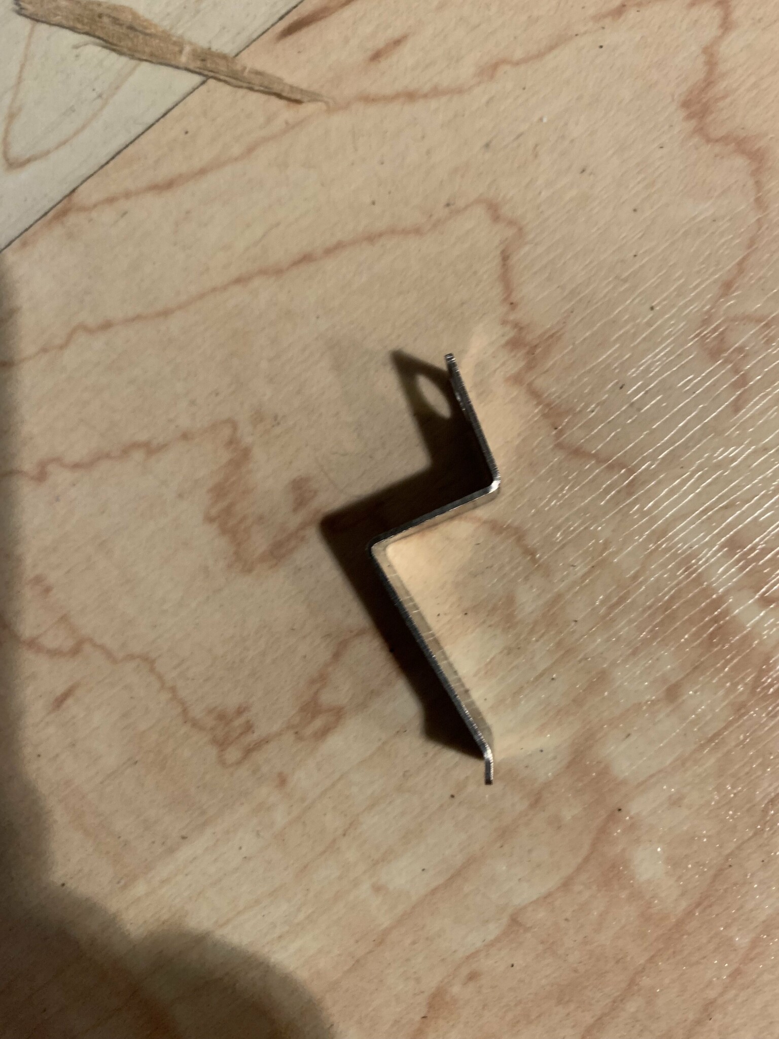

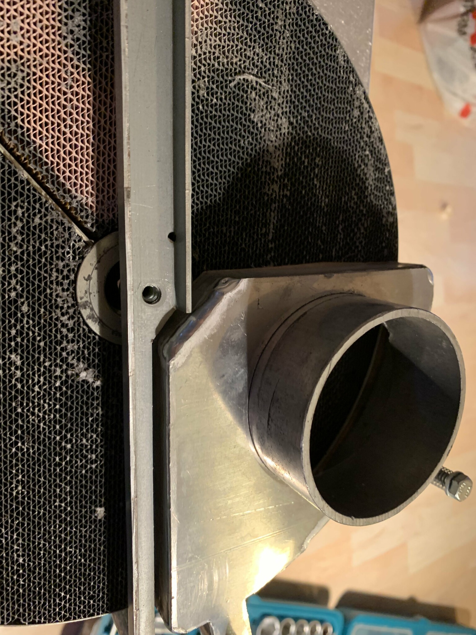

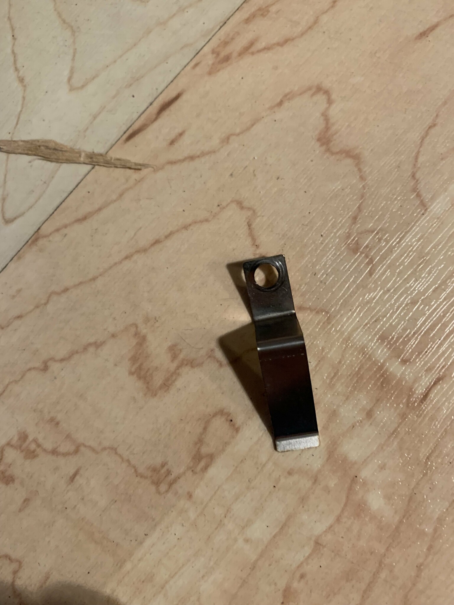

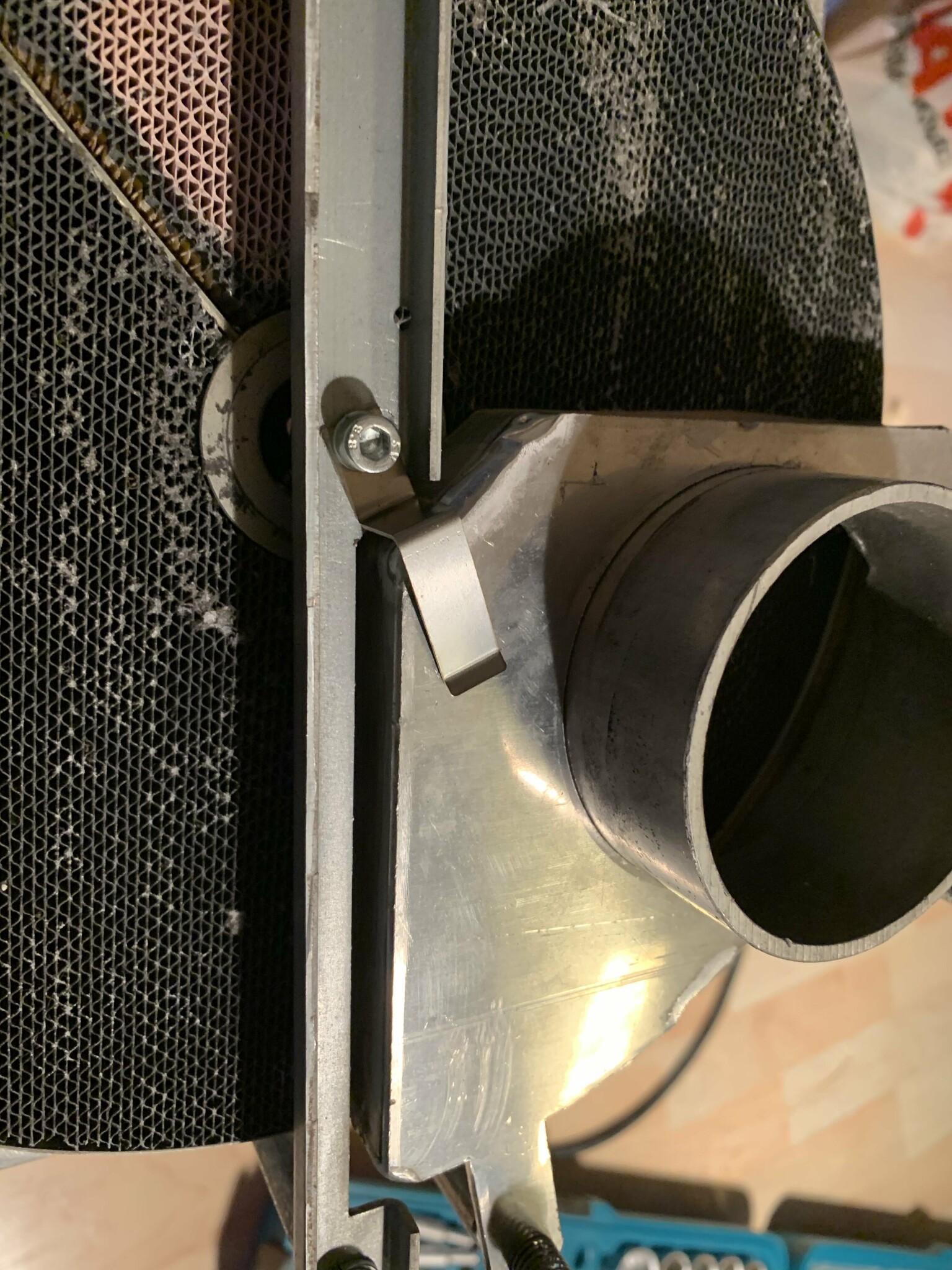

Jag har bytt mitt värmeelement i min CTR 300TT, men fått en del över som jag inte vet riktigt vart den ska sitta. Är det någon som kan hjälpa mig? Är ganska säker att den ska sitta på delen som går över skivan som snurrar. Se bilder.
Om inte bytet med värme elementet inte fungerar så får jag titta på reläerna, men jag har trots era beskrivningar inte fattat vart de sitter
Såg en bild som patrikd84 har delat. Här är patrikd84 bildH husar501 skrev:Hej igen.
Om inte bytet med värme elementet inte fungerar så får jag titta på reläerna, men jag har trots era beskrivningar inte fattat vart de sitter![]()
och så här ser min ut. Någon har modifierat delen.
Så kan det vara att min "fjäder" ska sitta så här?

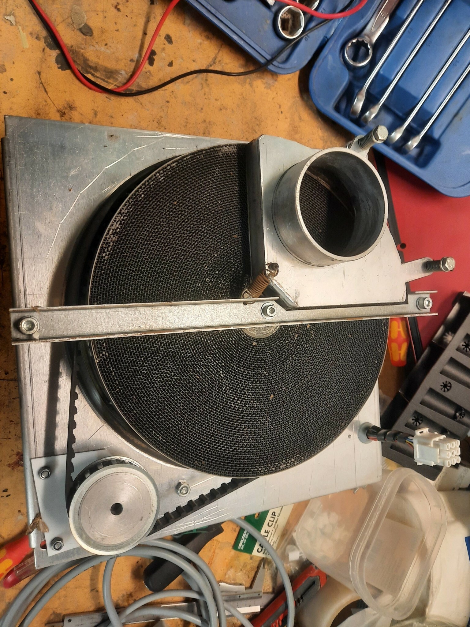

Hej. Plockar upp denna tråd då jag fått problem med min avfuktare som är av samma modell. Den är igång hela tiden men verkar inte avfukta. Dvs fläkten är igång, den värmer (då den blåser ut varmluft) men har sett att rotorn ej snurrar. Misstänker då att motorn till rotorn pajat. Är den svår att byta ut själv? Kostar en rejäl slant att köpa den (4500 på mrfriis).
Eller kan det vara nån relä på hygrostaten alt kondensator till motorn?
Mvh Javier
Mvh Javier
· Västra Götaland
· 3 691 inlägg
Plocka isär den och se vad som inte går innan du köper resdelar. Det kan ju bara vara remmen exvis.
