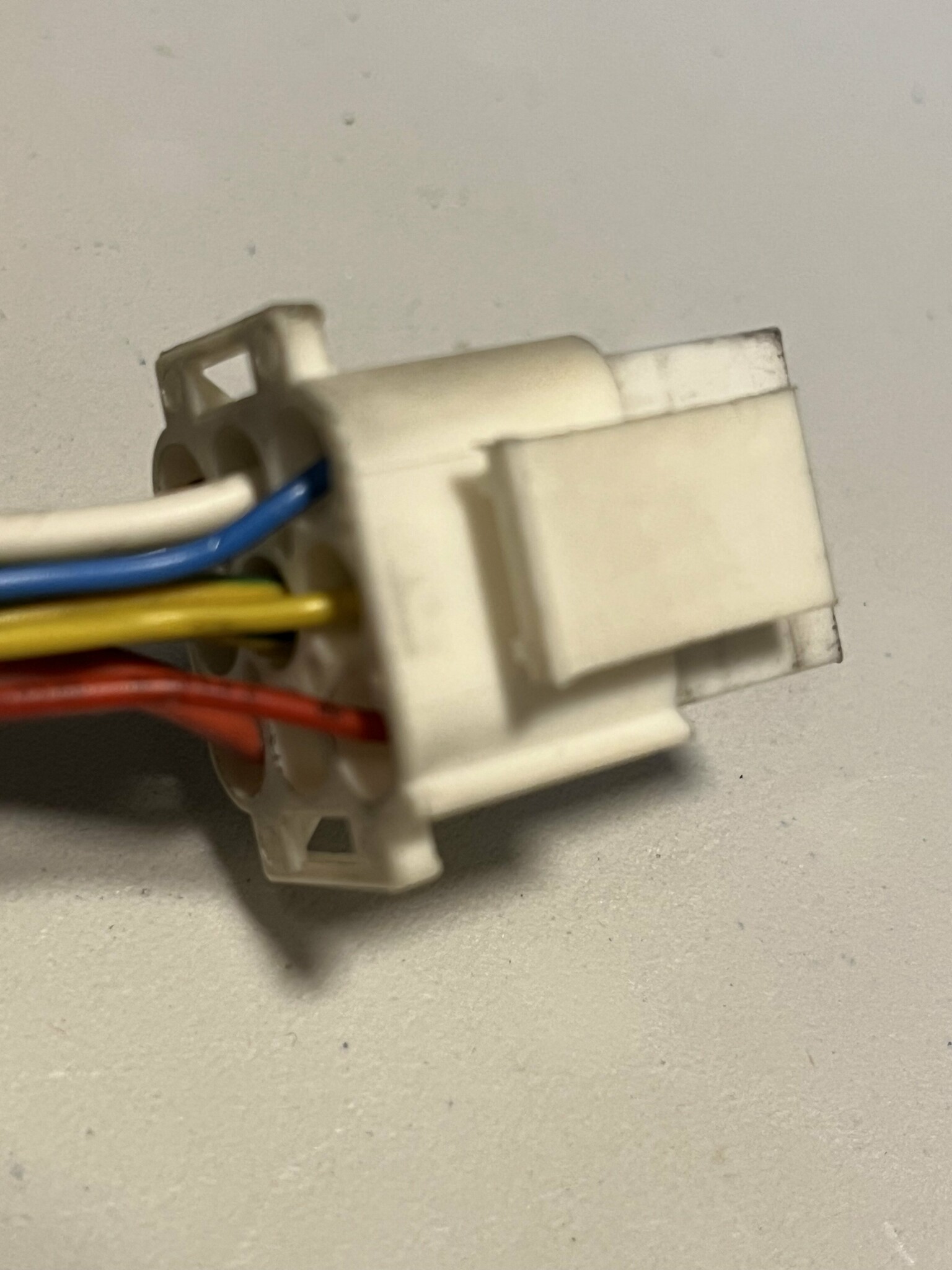

Vad kallas ”kabelskon” och hur får man ut de ur kontakten?
Har försökt söka upp vad dessa ”kabelskor” heter och hur man får ut de ur kontakten utan lycka. De sitter ju hakar i, så något som pressar in de igen gissar jag.
Någon som kan vägleda mig?

Oftast behöver man ett verktyg för att lossa dem, skulle tippa på att i detta fall ett rör man trär på från kontaktsidan.

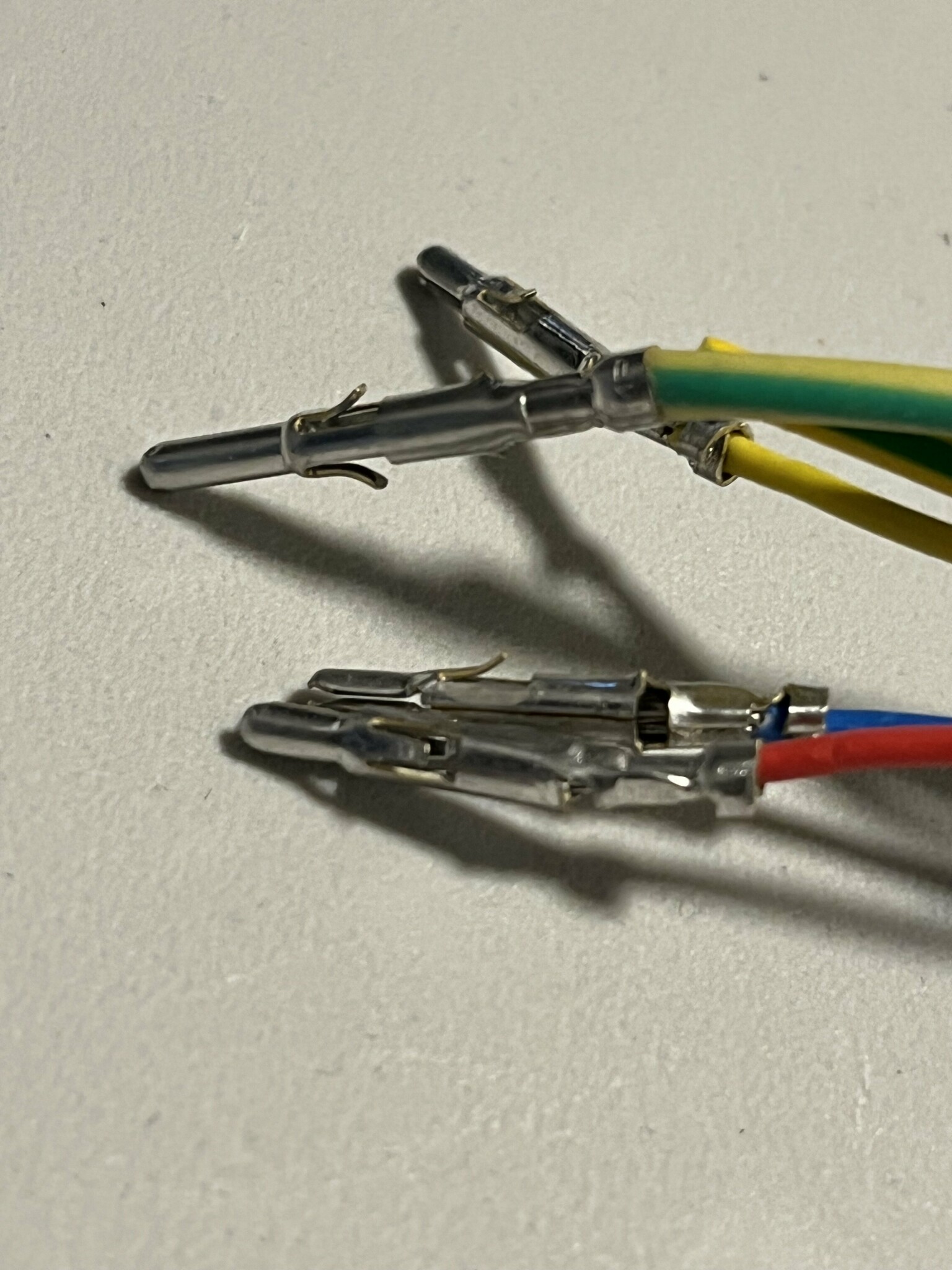

Kallas normalt crimpstift.

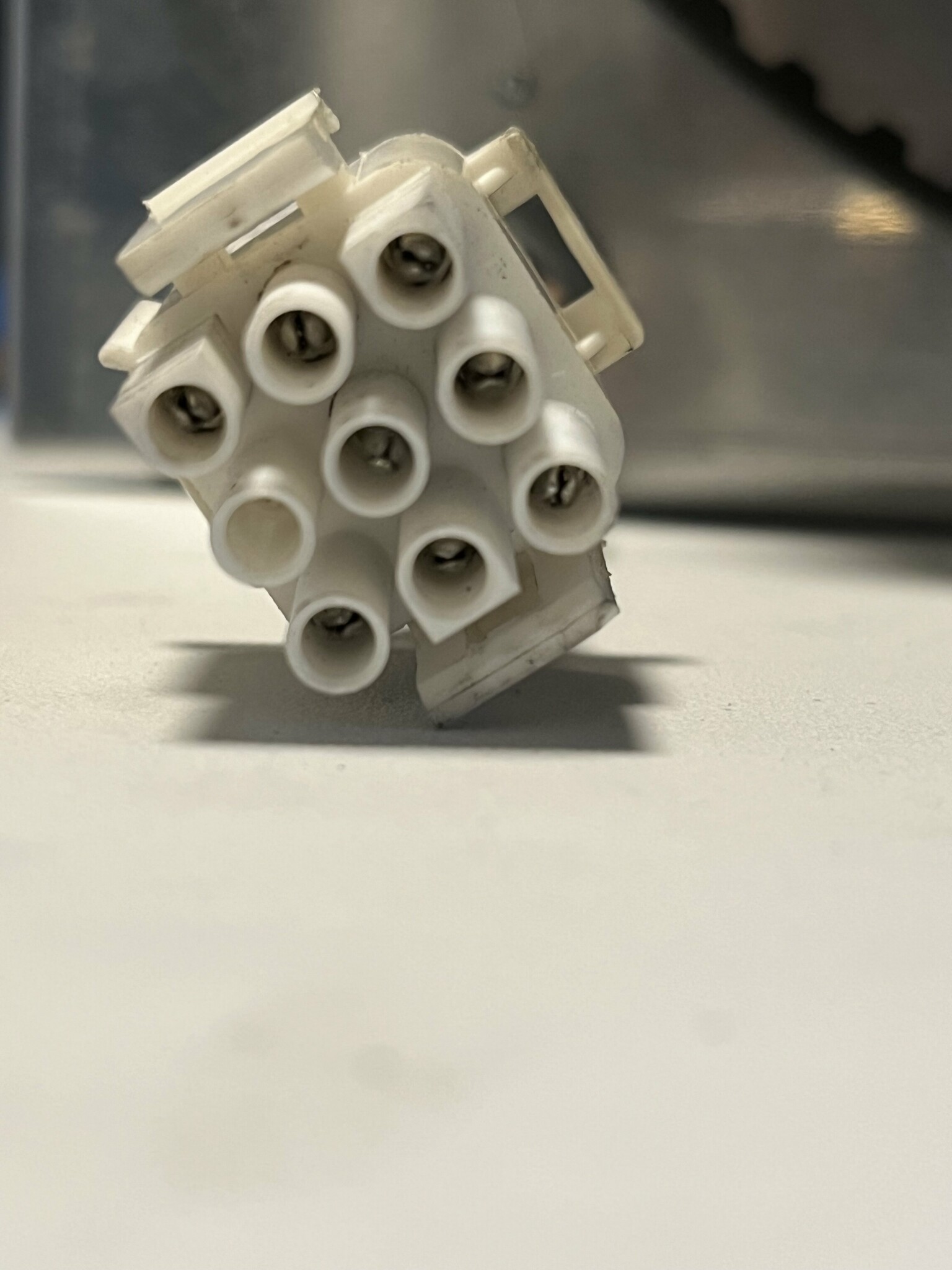

Jag känner inte igen kontakten, står det någon form av logga på den?

Brukar lossas med speciellt verktyg som trycks in från kontaktänden. Sen får du inte av stiftet från kabeln utan får köpa nya stift och pressa på med en rullpresstång.
Typ sådant här verktyg kan funka men finns en hel uppsjö i olika dimensioner
https://se.rs-online.com/web/p/insertion-extraction-tools/1625723
Det är någon sådan här modell av kontakt iaf
https://www.digikey.se/sv/products/detail/te-connectivity-amp-connectors/770041-1/295073

På Amazon, Aliexpress mfl finns urstiftare, ett knippe för en femtiolapp eller liknande där någon kommer funka drägligt.
de där har sannolikt nåt som ser ut som ett rör.
Säkert går det att spåra fabrikat och köpa exakt rätt men amazon varianten funkar om du ska göra detta ett fåtal gånger.

Ursprunget är AMP, numera TE Connectivity

De billiga från Amazon kommer lösa ditt problem tillräckligt bra. Det går att lösa genom att slipa tex en pincett men det känns onödigt när billig lösning finns. Exakt rätt urstiftare (om man hittar modell och köper från elfa el liknande) gör att det är lätt och blir bra men det är inte rocket science för det du vill uppnå. Amazon duger som sagt. Tyvärr har jag förlagt mina.

Ta annars nåt tunnt fjädrande stål, typ simkorts urtagare och håll in vingarna. Du kan till och med våldföra dig på dem och böja in hullingen helt då du ändå får nya på kablage. Skada bara inte plasten.
