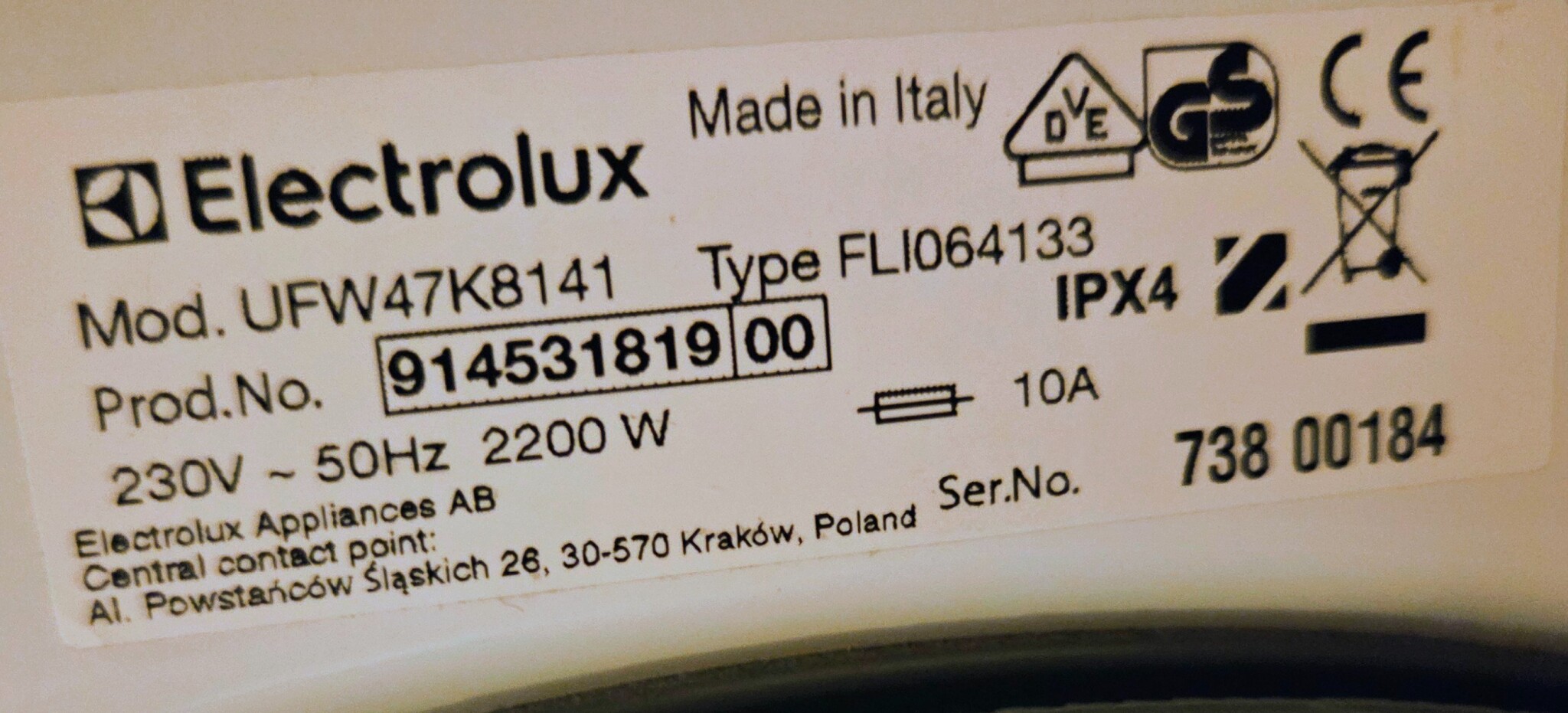

returen returen skrev:
vad har du för PNC?
Jo electrolux vill skydda sina verkstäder som om de inte har tillräckligt med jobb
  • Etikett på en Electrolux-apparat med modellnummer UFW47K8141, 230V, 50Hz, tillverkad i Italien, innehåller CE- och GS-märkning.
returen
kul
madin italy fast i polen krakow
men kul du har faktiskt dubbla cirkulationspumpar, nått jag aldrig sett förut
du har ju hel botten som inte går att ta ur förrän sist
så du får ta bort
-locket (toppen)
-panelen (kretskortet)
-luckan
lossa gummibälgen
-tabort socklen
-ta bort fronten (ett par skruvar bakom panelen och några i underkant
för att komma åt
