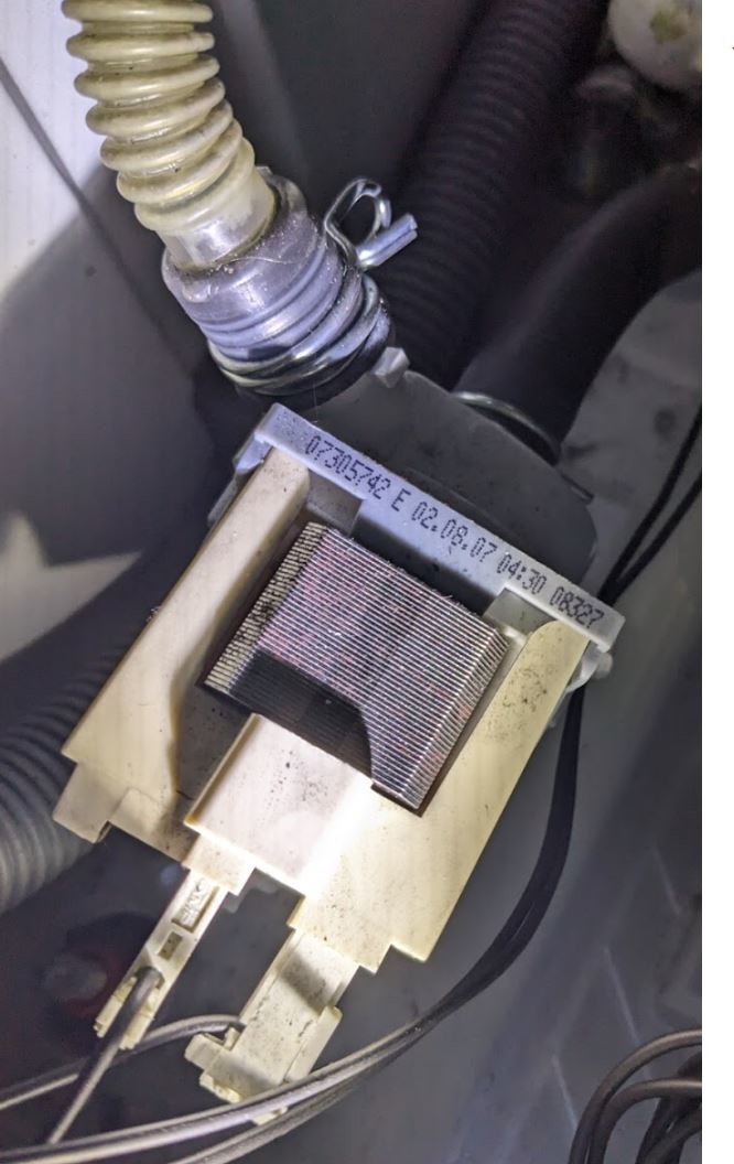

Har en gammal Electrolux tvättmaskin (PNC 914521600(02)), vilken, som tur är verkar ha minst 9 liv...
I helgen sa frugan att "den har låtit konstigt ett par dagar"...
Hittade ett par snörstumpar i fällan framför tömningspumpen, vilkan inte var boven. Kände in i röret till slangen som går upp till tråget/trumman och kände nåt konstigt. Efter att ha blivit skinnfrådd om fingrarna då jag försökt få tag i vad det nu var testade jag lite akrobatiska övningar från baksidan (hade ingen lust att riva fronten och sidorna går ju inte att få loss...) och kände att det var nåt långt och platt. Lyckades bända ut det så det kom ut i hålet vid fällan och frugan fick tag. Det var en glasspinne! Den var brun och måste legat där väldigt länge. Minns inte när vi hade pinnglass sist...
Dock var det inte orsaken till missljudet.
Med maskinen öppen konstaterade jag att det kommer från cirkulationspumpen som sitter längst bak till höger i maskinen. Den går faktiskt att komma åt genom att bara lossa luckan på baksidan.
Den låter som den "fräser"/vibrerar...lite "puttersmällare-ljud", ungefär som när det kommer nåt skit som går emot impellern i tömningspumpen.
Jag körde i en 4mm polyuretanslang från hålet i bälgen och spolade röret ner till pumpen och det strömmade glatt ut ur den pumpens tillopp och kom ut vid fällan framför tömningspumpen, så det är fritt flöde.
Tänkte att jag får väl ta hem en ny pump och så satte jag ihop maskinen och körde vidare...
Men nu börjar jag funder...hade nåt lager varit paj borde den väl gnislat och skrikit? Hade det varit kolen i motorn som var slut (är det en borstad motor?) borde den väl också skrikit?

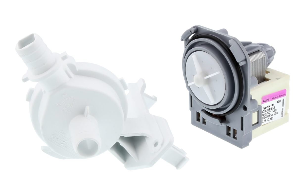

Kan det ändå sitta nåt skit i den tro...ska jag riva skiten igen och försöka inspektera. På exempelbilden på electrolux ser det ut som man kan lossa pumphuset från motordelen. Osäker på hur det var på denna. Lite svårt att se tycker jag:
Matarslangen (den svarta i fronten) var lätt att få loss
Utloppslangen (den genomskinliga med svarta bussningen) verkade sitta hårt - är det bara våld som gäller, eller ska man värma eller bända eller finns det nåt trix.
I övrigt var det bara två stiftkontkater och ett plastclips ner genom bottenplattan vad jag förstod, så frånsett att jag får bängla ut tumlaren och sen öppna upp igen så tar det väl bara en timme eller nåt att få loss och inspektera. Men vad brukar paja i såna? När den Fräser/vibrerar "frrrrrr" mycket mer än innan...är det skit i den eller är den slut tro?

Den här verkar det vara
https://shop.electrolux.se/tvatt/tv...irkulationspump-till-tvattmaskin/p/4055250551
ser ju ut att gå att öppna...
Men frågan är om det är vits att lägga nån timme på att ta loss och isär den, eller om det behövs en ny...samt hur man på bäst sätt lossar utloppslangen utan att ha sönder något?

Jo, den snurrar och flödet ser bra ut.electroluxaren skrev:
Hade precis isär den och separerade pumphuset från motorn. En liten klägg hittade jag, men den var tyvärr inte problemet.
Testkörde motorn på labbänken och den lät likadant utan pumphus.
Kände inget direkt lagerglapp, så det vete sjutton varför den börjat fräsa/morra mer än innan.
Kör väl på ett tag och ser vad som händer... eller är det risk att det drar med sig nåt mer om den havererar så att det är bättre att byta den asap?
Den där är bara cirkulationspumpen och blir det stopp i röret/slangen så låter den, spola ur slangen så det är flöde till bälgen så är problemet löstJ johfo skrev:Jo, den snurrar och flödet ser bra ut.

Men.....den låter lika fräsande/morrande utan pumphus när jag testkör den på bänken i en annan byggnad än själva maskinen , så oljudet beror definitivt inte på stopp i slangar.electroluxaren skrev:
Lånar den här tråden lite. Har också en Elextrolux tvättmaskin som har börjat låta väldigt illa.
Det tvättar bra men det är ju helt klart nåt som inte är som det skall. Det låter som att antingen något 'kugg slirar' eller som att det är nåt skit i pumpen. (Jag trodde först det var remmen som slirade, men har nu konstaterat att det inte har med rotationen av trumman att göra). Och har insett att det finns nåt som heter cirkulationspump, även i en tvättmaskin ;-)
Electrolux har ju nån tjänst nu med RUT där de erbjuder reparation till fast pris för ett par tusenlappar, så det är väl okej. Men det kliar lite i 'DIY tarmen' att få ordning på detta själv. I synnerhet om det bara fastnat nåt hårspänne (lågoddsare) eller annat skit i pumpen, och den inte hunnit gå sönder egentligen.
Mitt problem är dock att pumpen sitter längst fram till vänster. Bakstycket är ju lätt att få loss men jag når inte pump och klämmor. Hur i hela friden får jag isär maskinen utan att äventyra både rygg, stoltheten och möjligheten att få ihop den igen. Botten, sida eller front, vad ska bort? Finns nån bra guide? (och hur svårt är det? Är det värt X timmar skulle ni säga?)
inte säkert att du har en cirkulationspump i dennaS sturebyfarbrorn skrev:Lånar den här tråden lite. Har också en Elextrolux tvättmaskin som har börjat låta väldigt illa.

Jo, det finns att beställa en på Electrolux (men bara företag, ej privatperson) och rätt säker på att jag ser den.. Avloppspump och filter i höger framkant, cirk pump t.v.returen skrev:
