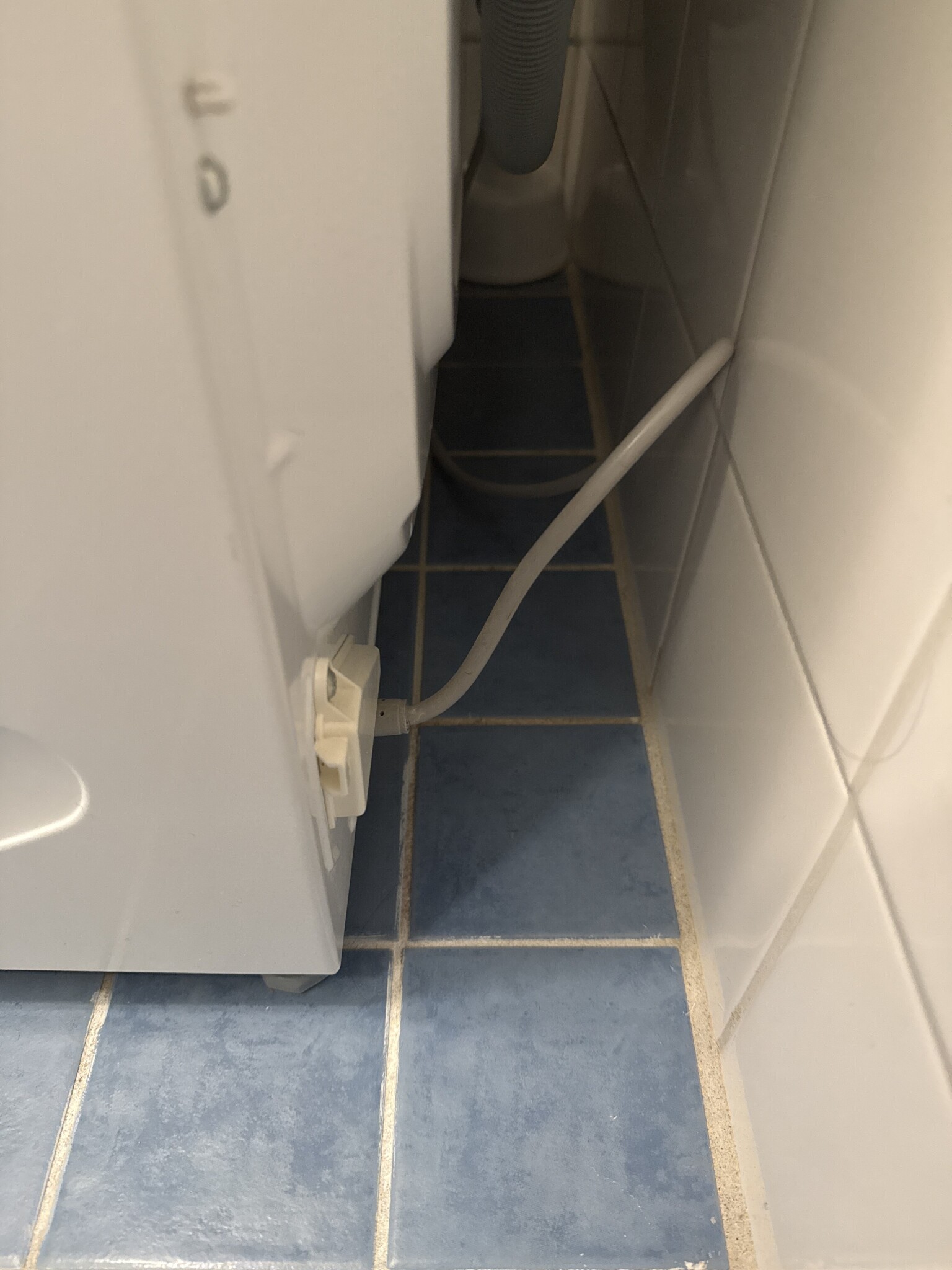

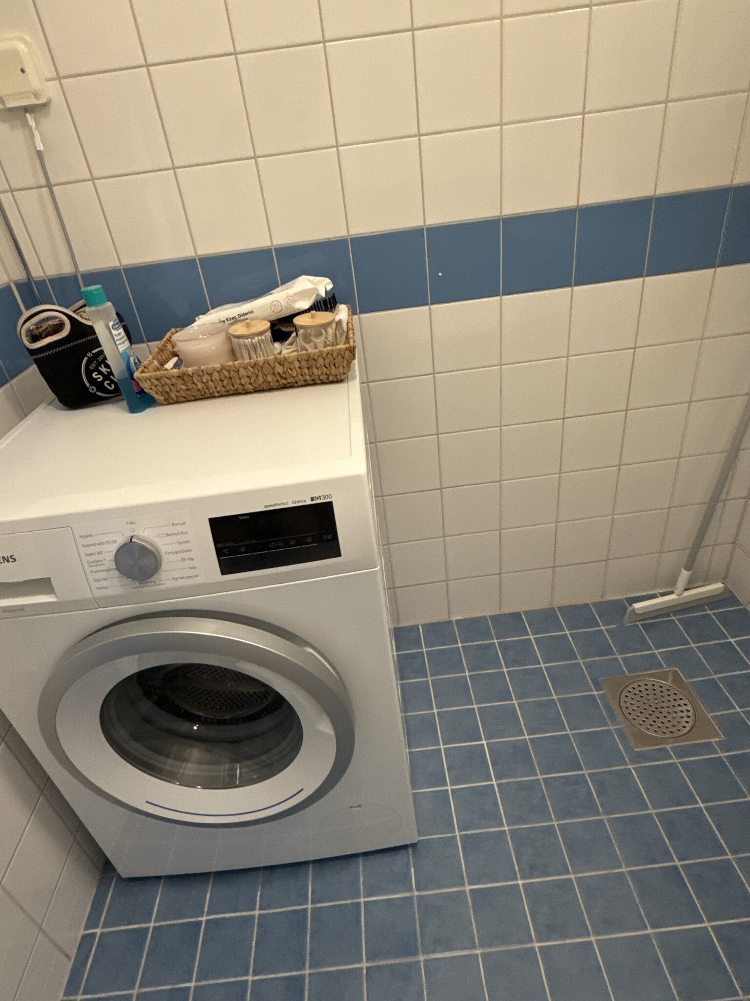

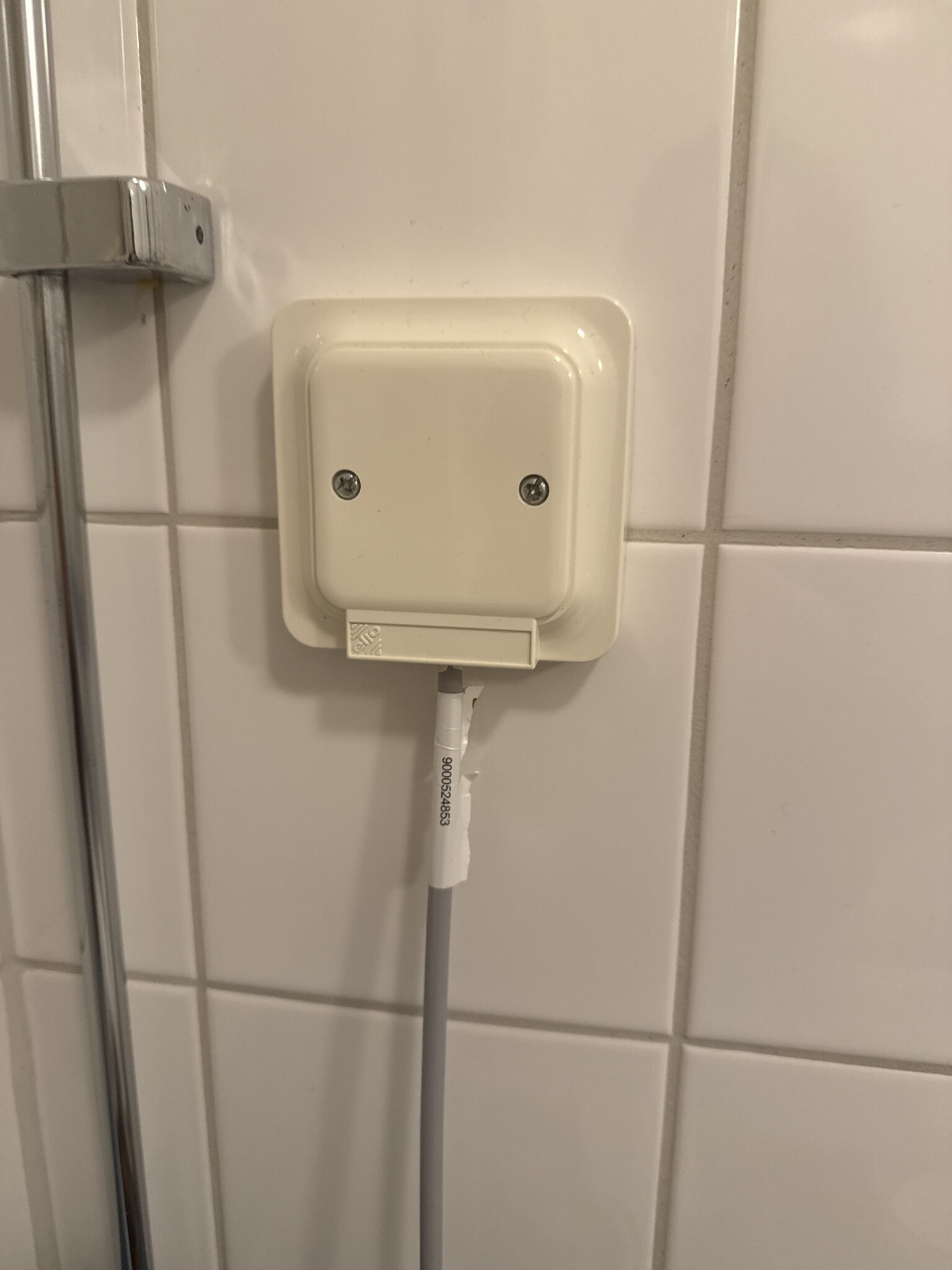

Jag monterade bort duschväggarna eftersom de var gamla och slitna. Problemet är att tvättmaskinen står precis bredvid duschen och nu känner jag mig orolig för elsäkerheten. Hur gör jag på ett säkert sätt för att koppla bort tvättmaskinen från elen?
Se bifogad bild för mer information.

Vill du absolut koppla ur tvättmaskinen är det ju enkelt. Bryt strömmen via säkringen, kolla så det är spänningslöst, skruva loss locket på kopplingsdosan och skruva loss kablarna. Återmontera, klart.
Annars skulle jag kompletterat med en billig kondenstumlare att ställa ovanpå, sedan en snygg & praktisk duschkabin i stället för fula skynken. Då får du en fullt fungerande tvättstuga plus fräsch dusch för en spottstyver.

Hur kollar man så det är spänningslöst?H Harald Blåtumme skrev:Vill du absolut koppla ur tvättmaskinen är det ju enkelt. Bryt strömmen via säkringen, kolla så det är spänningslöst, skruva loss locket på kopplingsdosan och skruva loss kablarna. Återmontera, klart.

Ja men de inte så stort utrymme, när jag hade duschkabin så kunde jag inte komma ut, behövde dra bak dörren för att komma ut. Väldigt trångt. Handfatet var i vägen för första dörren och tvättmaskin för andra dörren… :/

Spänningslöst, jag brukar köra med både kontaktlös faspenna och med voltmeter beroende på vad som är exponerat. Skulle jag sakna detta så kan enkel logik räcka tillräckligt långt: i detta fall att först kolla att displayen tänds normalt när du trycker på on-knappen med elen tillslagen i centralen, och att den förblir släckt när du gör motsvarande med frånslagen säkring. Då skulle jag räkna tvättmaskinen som voltmeter med hyfsad säkerhet om det inte är fler faser i kopplingsdosan att se upp med (osannolikt men inte omöjligt).
