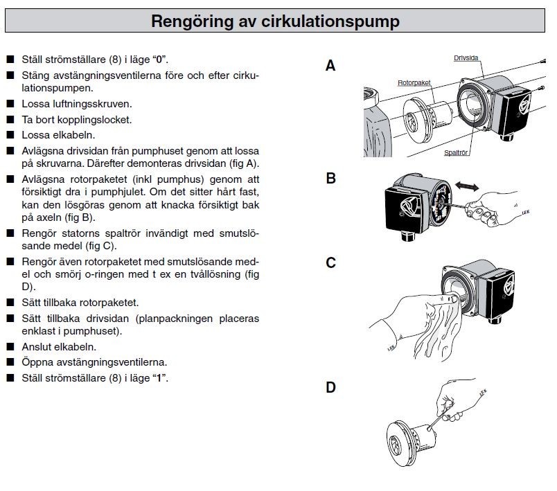

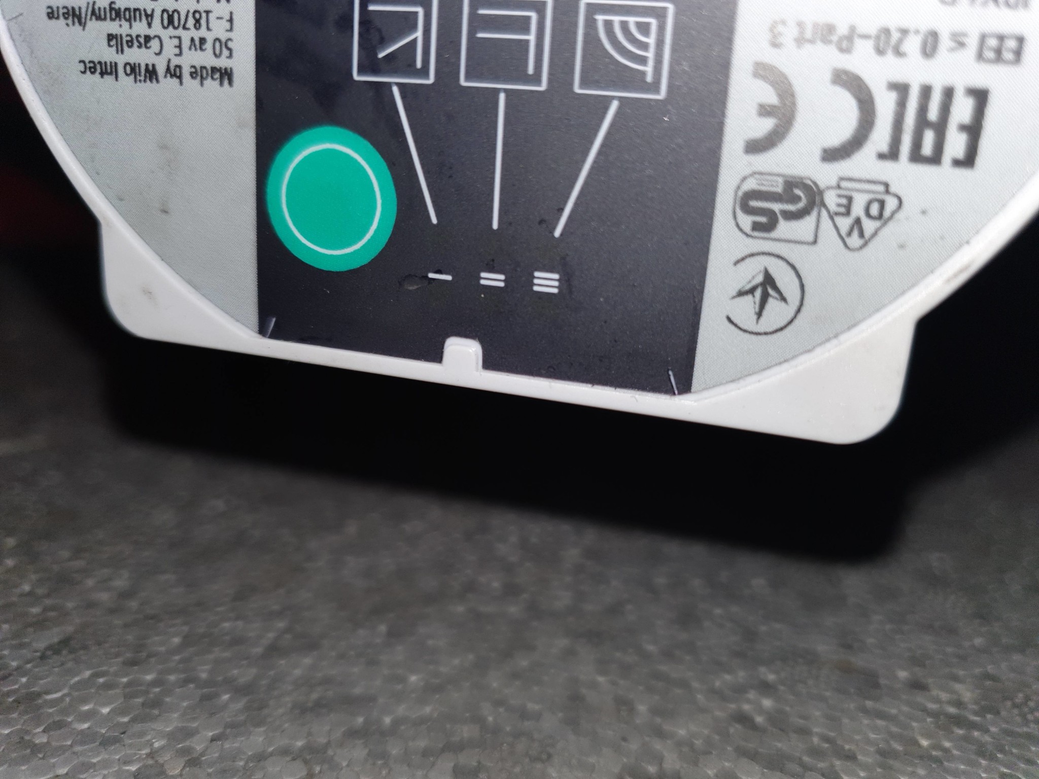

Hej, jag har en cirkulationspump som låter och vibrerar och ljudet fortplantar sig via rören till elementen.
Cirkulationspumpen är en del av en luft/vatten värmepumpsystemet.
- Jag undrsr om det finns någt man kan göra åt saken eller är det bara byta som gäller?
Jag har släppt ut lite vatten via skruven i mitten och det kom ut lite smutsigt vatten. det hjälpte något men inte fullt ut.
H Hborg skrev:Hej, jag har en cirkulationspump som låter och vibrerar och ljudet fortplantar sig via rören till elementen.
Om det inte sprutar vatten om du tar bort centrumskruven så kolla med ficklampa att axeln snurrar för bara för det låter är det inte säkert att axelnsnurrar så ta en skruvmejsel och försök snurra igång den igen om det inte helt gett upp.

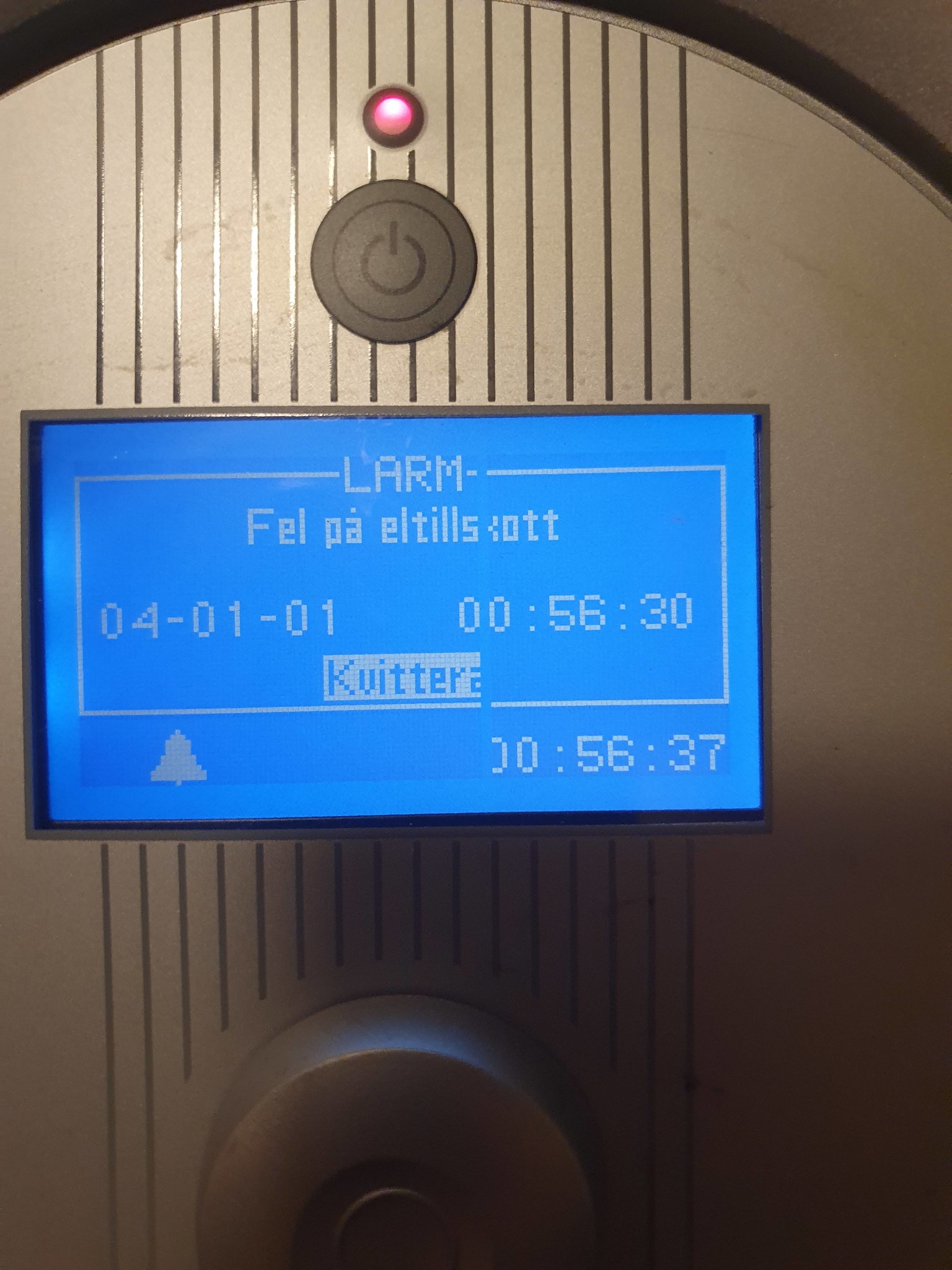

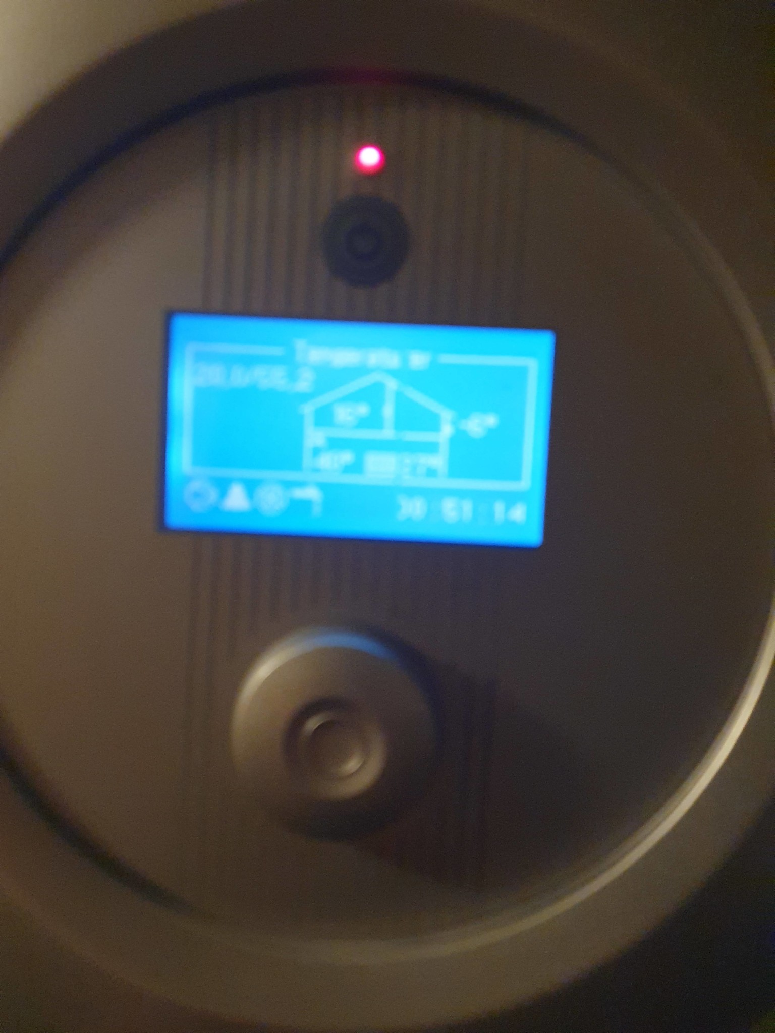

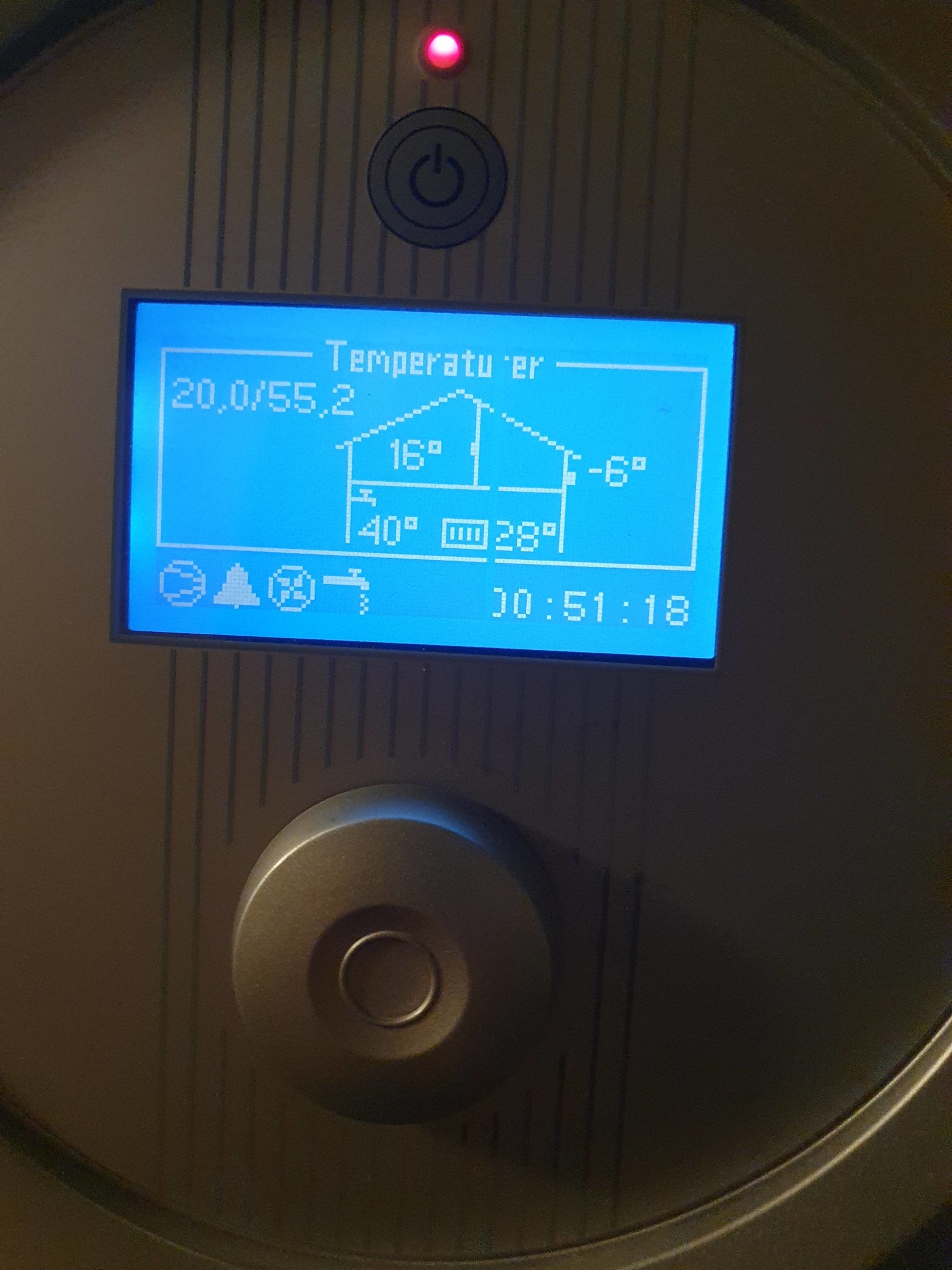

Tack för all hjälp, jag har bytt ut båda cirkulstionspumparna nu.
Tyvärr så har det uppkommitbett nytt problem.
som jag förstår saken så är det antingen mototskyddet eller elpatronen som är kass. alternativt kretskortet.
Skulle ni bytt elpatronen eller ska man testa något annat först?
H Hborg skrev:
Har du kollat så inte överhetningsskyddet har löst ut eller säkring som har gått?
Hej jo det var övehettngsskyddet, grejen är den att jag har tryckt på den flera ggr tidigare. tryckte ganska hårt men var rädd för att knäcka kretskortet som den sitter på. Läste för en stund sedan i manualen att man ska trycka riktigt hårt med en mejsel. Provade trycka riktigt hårt en sista gång och den resettades.V växelventil skrev:
Stort tack för hjälpen alla som har skrivit i denna tråd. Ni har alla på olika sätt hjälpt mig att komma vidare.
