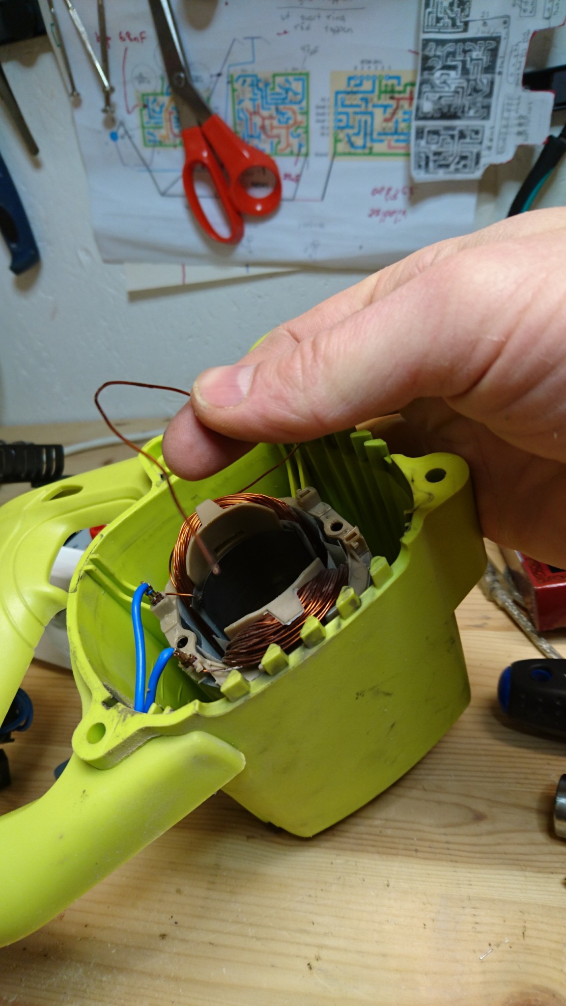

Cirkelsågen la av. Hjälp laga?
Spindeln är den delen som klingan är monterad på. Om den går att snurra på, relativt lätt, visst motstånd, den ska inte snurra fritt, och om du har spänning på kolen vid intryckt knapp så finns det inte så många ställen kvar.
Varmgång i rotorlindningen så att det lossnat från kollektorn kanske.
Skruvade isär sågen mer och tog av delen med klingan. Spindeln snurrar på ganska ok men om den lutar minsta lilla åt något håll så skrapar det massor. Så kanske det ska vara?
När den är monterad ihop med klingan kanske den är mer fixerad. Kanske är nåt lager annars. Kanske ska skruva isär den ännu mer 😀
Har du mätt stator(fält)lindningen?

AvE på youtube brukar prata om vanliga fel på elverktyg. Ofta är det tryckknappen men har du spänning på kolen så verkar det inte vara problemet här.
Lindningarna i motor kanske har gått av.
Har du tid över och intresse så kolla igenom lite videos på tuben. Just AvE är ganska kunnig men flummar rätt mkt så det är inte enbart tutorials utan mer komik.
