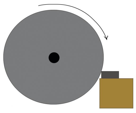

Har jobbat som glasslipare under mer än 20 år och svarvat slipstenar med diameter från 2 till 80 cm så det här ämnet har jag ganska bra kännedom om.
Vet inte riktigt vad du menar med att stenen är ojämn, men är det så att den är ojämn (oval) och "stöter" beror det på att den har stått stilla i det vatten som ska kyla stenen (som Mikael_L redan nämnt). Sandsten blir mjuk och porös om den under längre tid står stilla i vatten och på den delen slits den mycket snabbare än på den torra delen.
Är slipytan sned eller ojämn beror det på den som använt stenen.
Det du ska göra är att använda ett bryne av aluminiumoxid det finns hos Classe http://www.clasohlson.se/Product/Product.aspx?id=148042295
Det är Bänkbrynet du ska ha (39 kr).
Gör som på bilden, se till att ha ett stabilt underlag av trä som du sedan lägger brynet på. Som du ser på bilden ska brynets övre kant, den som träffar stenen, ligga lite under stenens centrum. Stenen ska rotera långsamt, tänk på att förr så vevades slipstenar för hand så de behöver inte gå så fort. Givetvis ska det vara ganska rikligt med vatten på stenen under svarvningen. Lägg brynet på underlaget och för det försiktigt mot stenen, här gäller det att vara stadig på handen och hålla i ordentligt. Är stenen oval så låt brynet bara ta på den del som ska svarvas bort i början. Det kommer att ta lite tid beroende på hur oval/ojämn stenen är men det kommer att funka. Lycka till!
