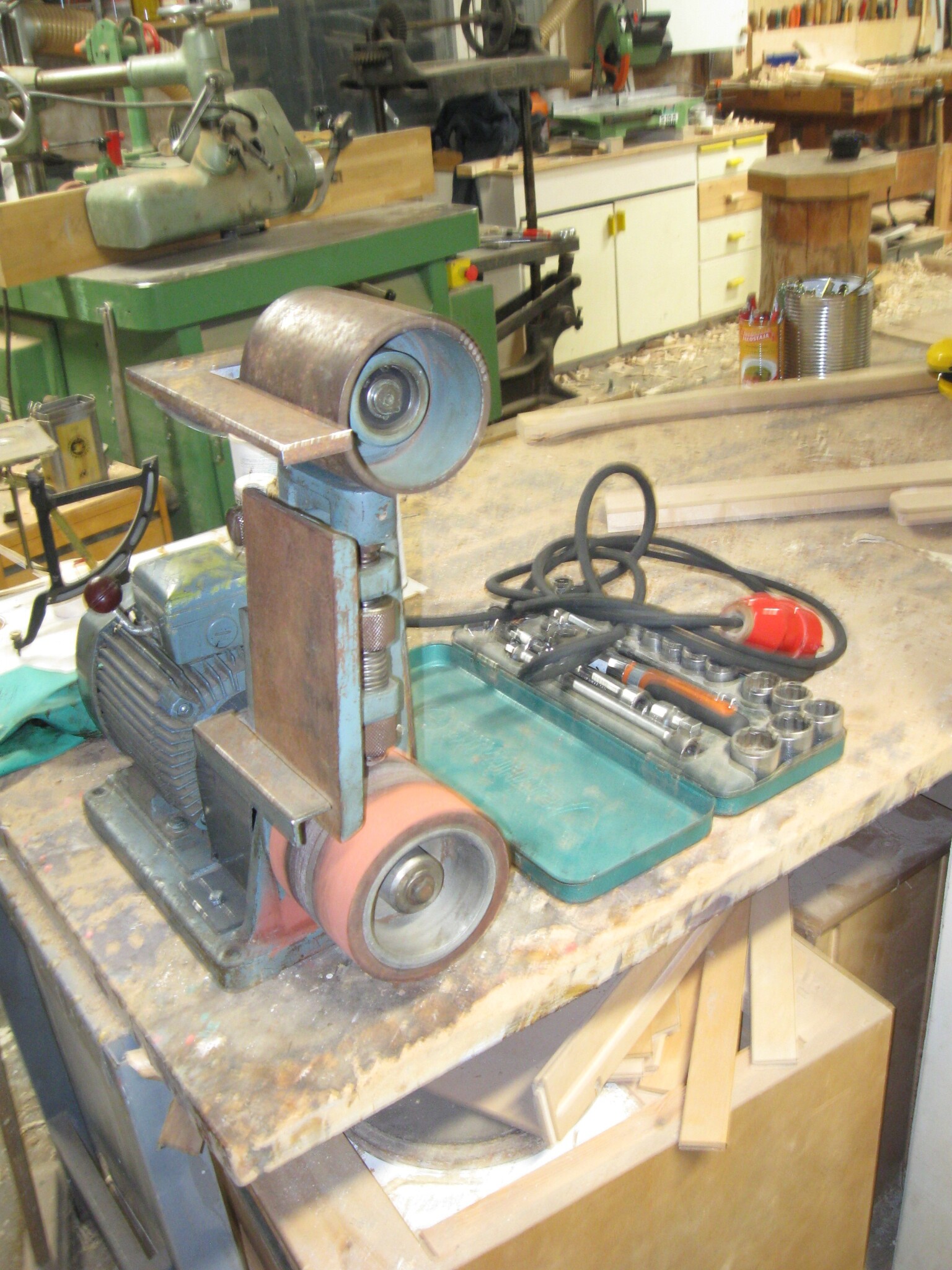

Yxor och raka stämjärn slipar jag oftast på bandslipmaskin för att spara tid. Det skall vara en bandslipmaskin med relativt låg hastighet på bandet. Industrimodellerna går för hårt så man måste byta till en 1400 varvs motor om de inte skall bränna eggen. Jag hittade en liten bandslipmaskin av bänkmodell som kommer från någon helt okänd tillverkare i Jönköping som tydligen hette/heter Nydals Mekaniska Verkstad. Den är väldigt bra att slipa verktyg på.

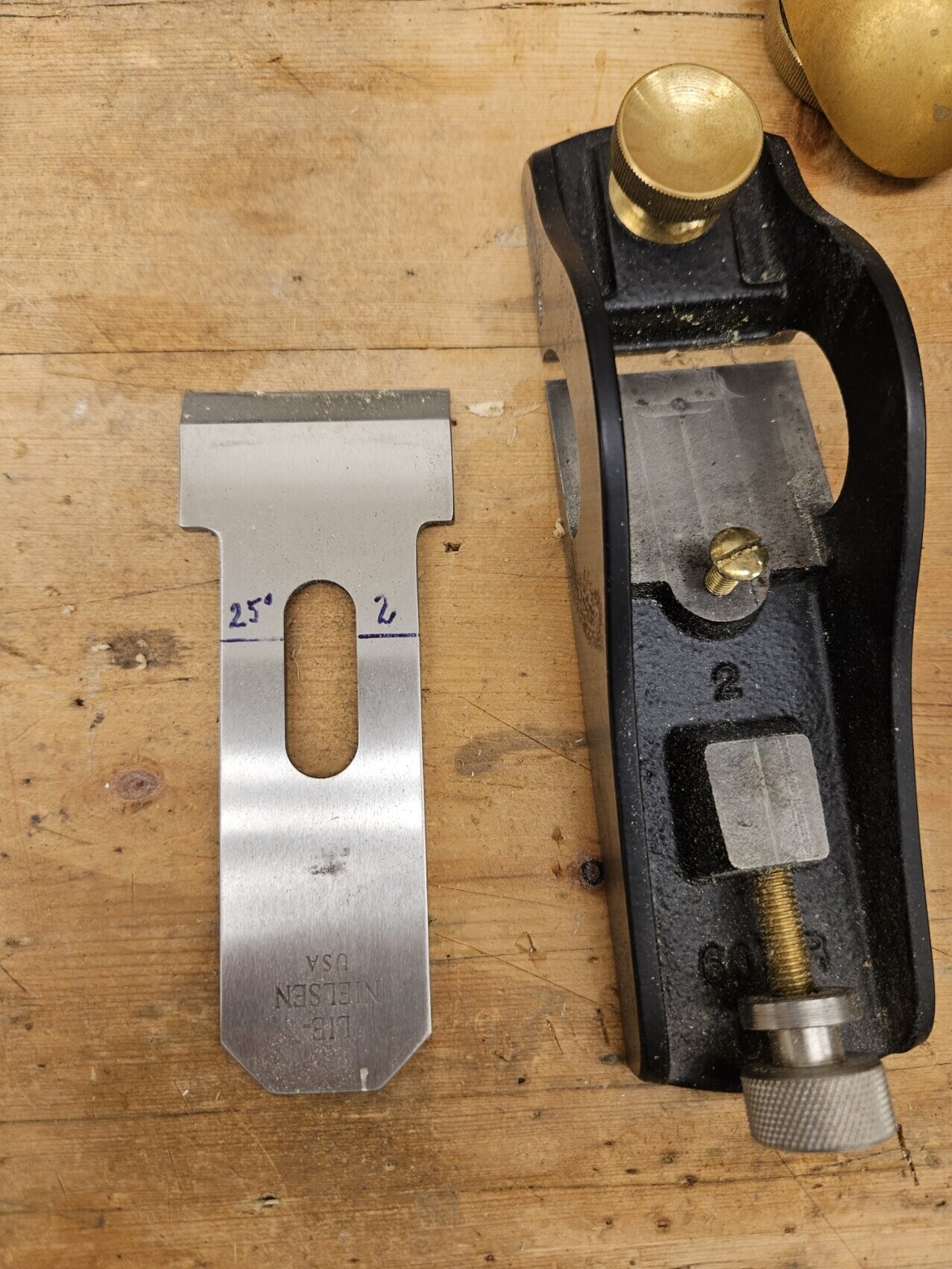

Jag tycker att det är helt ok att använda våtslippapper för att hyfsa till eggar på slitna hyvelstål och stämjärn. Även för att plana sulan på hyvlar. Då har jag använt en fönsterbänkskiva i marmor och sen spraylimmat på våtslippapprena vartefter, från grov (40, 60, 80) till fin (1200, 1600, 2000).
Du har en bra jigg som gör att det är lätt att komma igång. En viktig faktor med att skärpa eggar är att det är enkelt och det går rimligt fort.
Kolla på Rob Cosman som enkelt förklarar hur man skärper ett hyvelstål på ca 30 sekunder.
1) Slipa inte hela eggen utan enbart 1-2 mm längst ut på eggen. Använd excenterfunktionen på Honing Guide för att lyfta stålet så att du slipar enbart längst ut. Då går det snabbt att skärpa.
2) Jag märker upp stålen med en spritpenna så vet jag hur jag ska montera dem på jiggen så sparar jag tid.
3) På hyvelstål, slipa en mikroegg på baksidan mha en tunn linjal på vattenstenen.
För handhyvling finns det en del knep för att justera in hyveln och att komma igång på ett bra sätt. Igen, kolla in Rob Cosman.

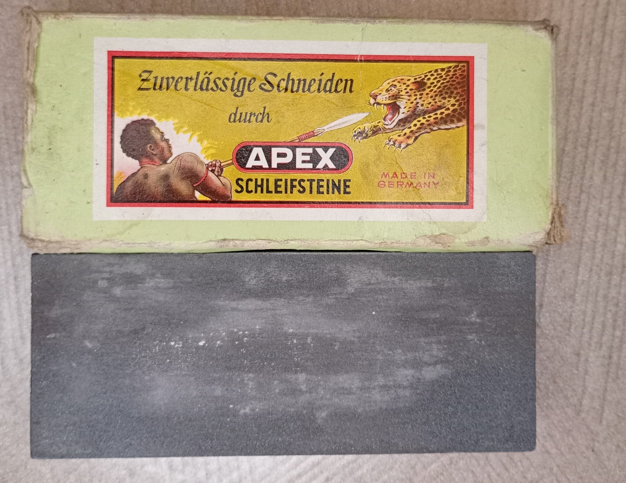

Även tyska slipstenar och brynen är värda att köpa när de dyker upp på loppis, är oftast av hög klass och går för småpengar.Suvi5700 skrev:
