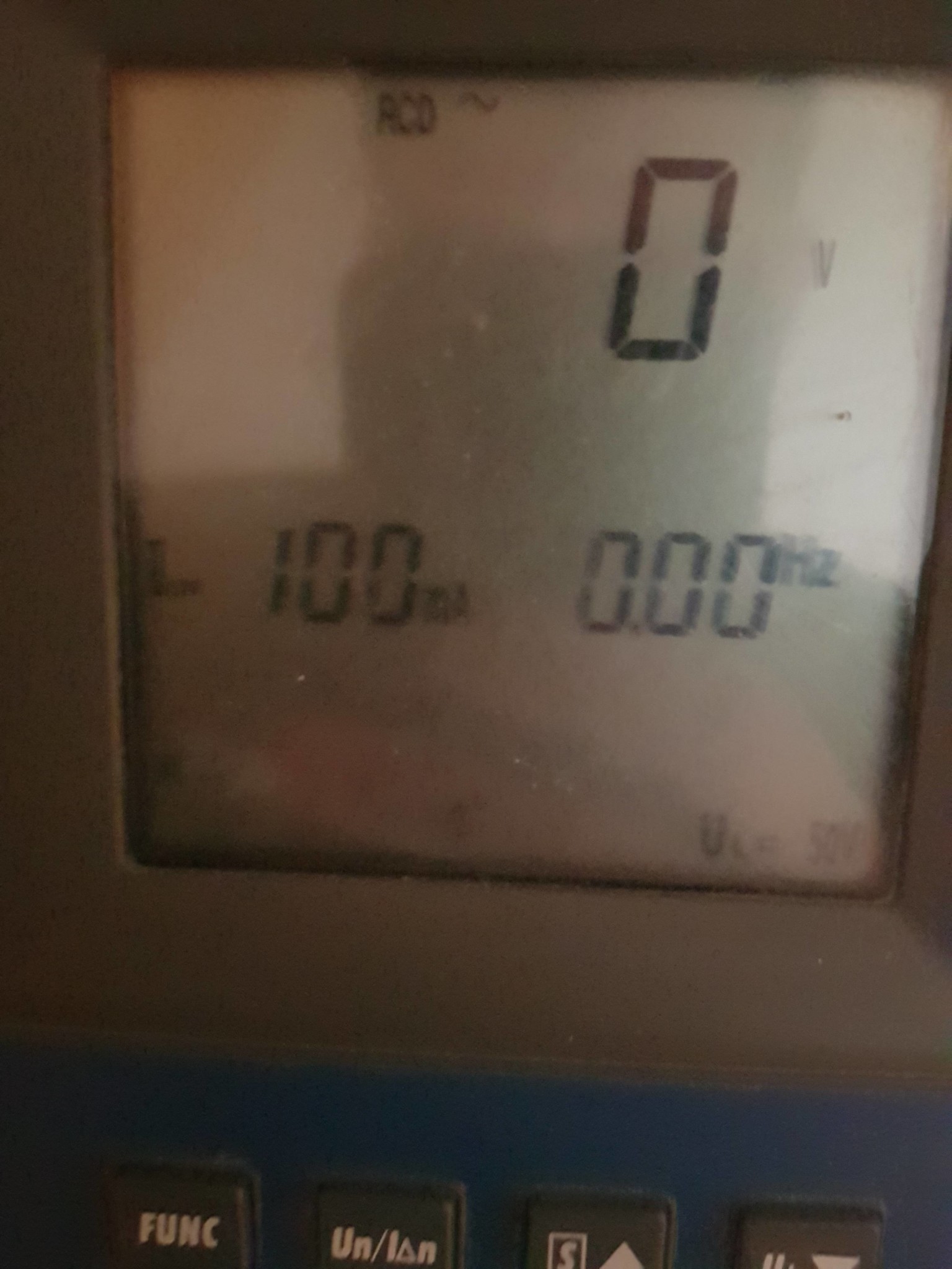

Hej, testade nu att köra på JFB sekundärsida och den löste ut för tidigt precis som det gjort innan vilket gav mig hopp om att det var JFB som var "överkänslig" men medan jag ändå höll på så testade jag även den JFB som har fungerat utmärkt i testerna och där fick jag samma fenomen' felmeddelande "RCD" alltså löste den också ut för tidigt när jag körde "bänktest" :/Bo.Siltberg skrev:

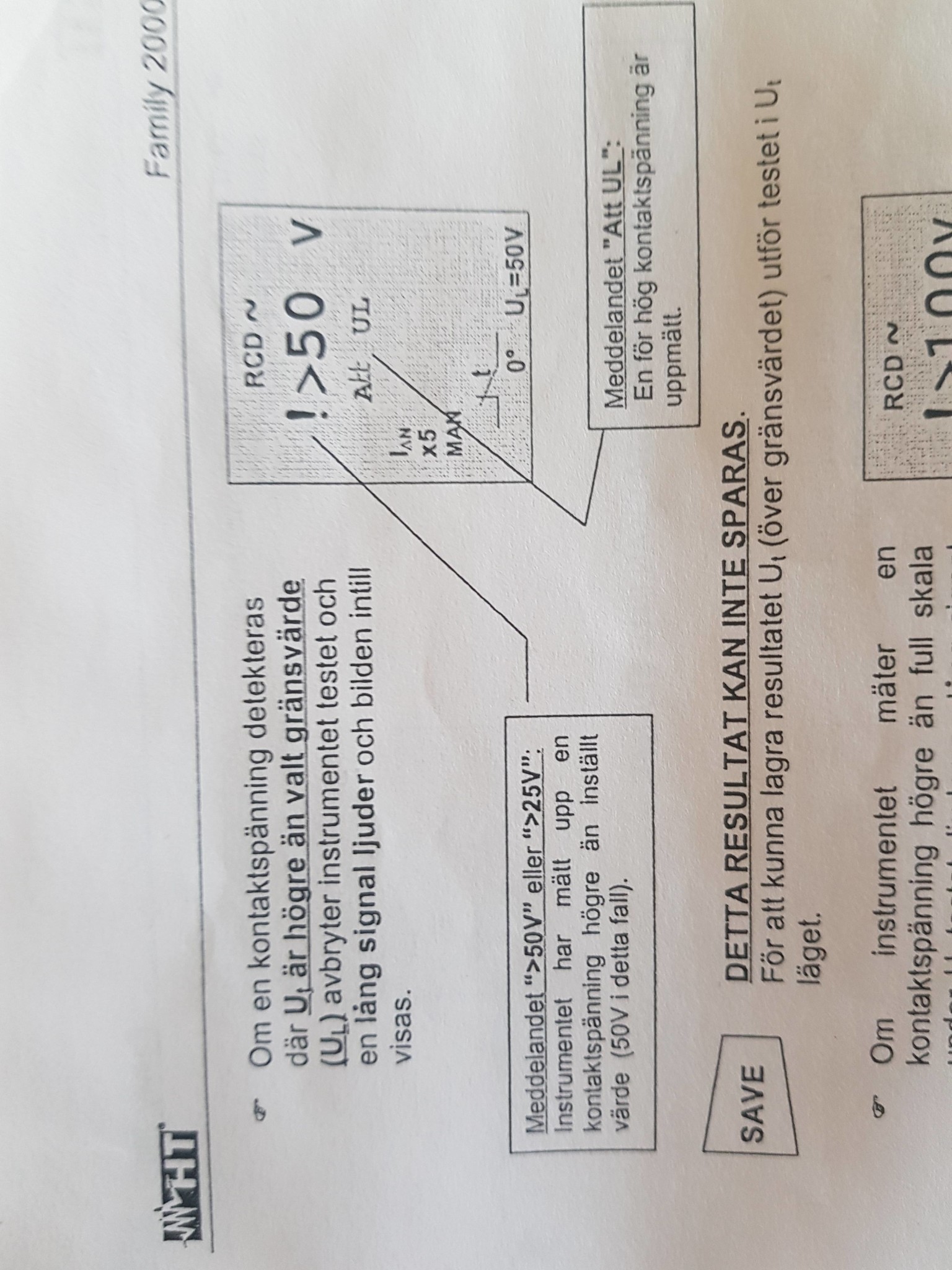

Då kanske vi ska vända blickarna mot instrumentet. Jag tolkar manualen som att den uppmätta märkutlösningsströmmen är för låg, inte att JFBn löser för snabbt. En standard JFB har inga krav på minsta hålltid innan den löser, men det finns korttidsfördröjda. Det är dock ganska märkligt att instrumentet inte kan presentera ett värde även om det skulle vara för lågt. Men hur pass avancerat är ditt instrument? Har du någonstans har ställt in den normala märkutlösningsströmmen 30 mA? Hur mäter du, fast felström eller ramp-up?

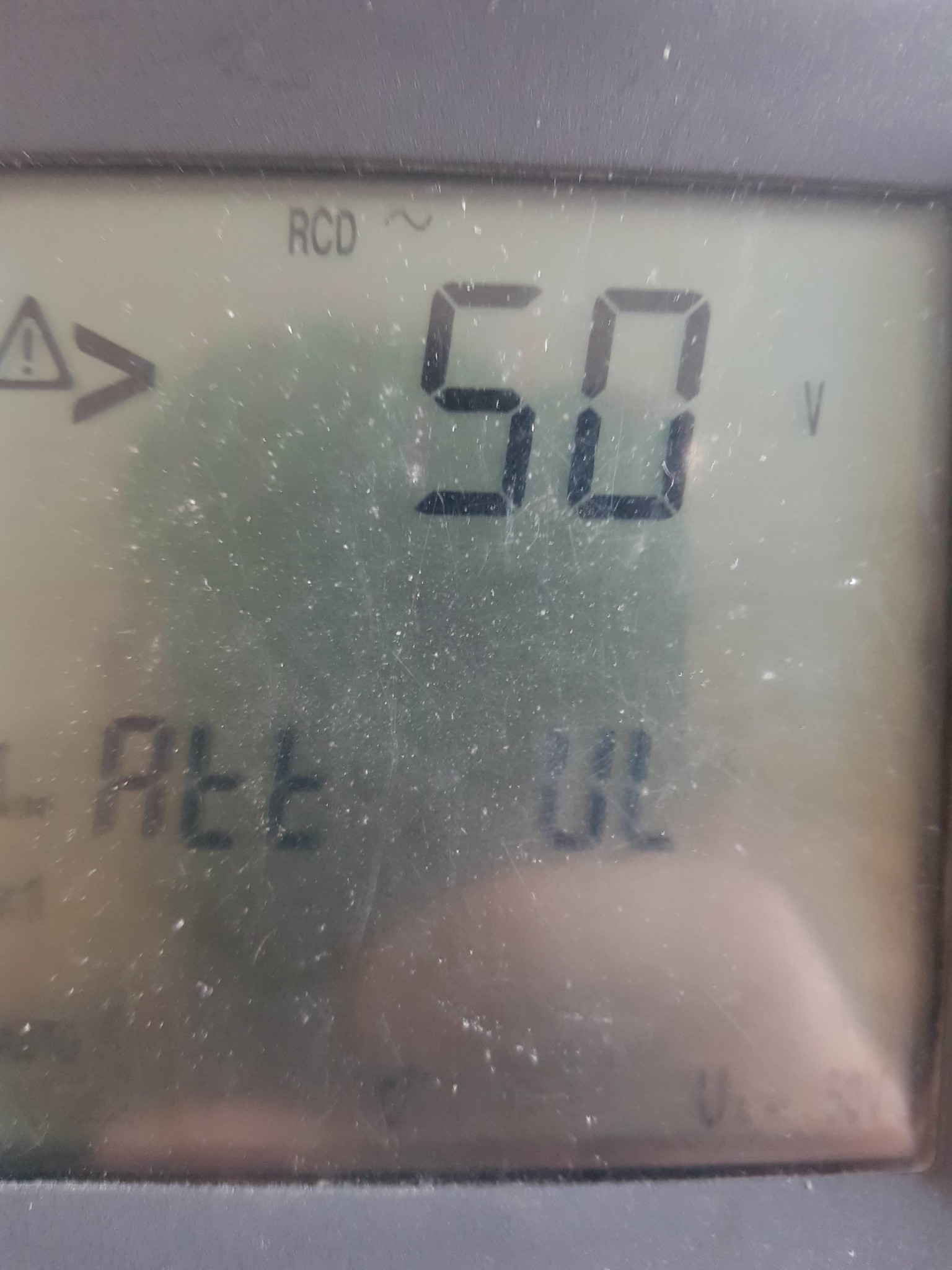

Mäter på "auto"

Det är värdelös information utan att ange vilket instrument du använder.S Smurfen1337 skrev:
Jag förstår inte heller beskrivningen av detta fel. Det är troligen en dålig Svensk översättning så kolla den engelska versionen vad den säger.
Värdefullt att veta är också på vilket sätt den "avbryter testet". Har JFBn löst ut när du får detta meddelande?
Jag tolkar det som att du nu frångått "testbänksprovet" och nu provar JFBn i ett uttag på en av grupperna? Det är mycket värdefullt att veta exakt vad och hur du gör för att kunna ge hjälp.S Smurfen1337 skrev:
Har spisen elementspänningen 230 V eller 400 V? Var den påslagen vid testet? Är det en gammal spis eller ny med elektronik i sig?S Smurfen1337 skrev:
Om man ska börja gissa så ha JFBn löst ut vid ditt test, men instrumentet tycker sig ändå att mäta upp en spänning som inte borde finnas där. Det kan handla om all mellan grav felkoppling, handhavandefel till felaktigt instrument. Fortsätt, men var mycket noga med alla detaljer kring mätningarna så att det går att dra några slutsatser.

Spisen är en modern häll med elementspänning 400v, din gissning är helt korrekt, jfb löser ut vid test men istället för att visa "OK" i slutet så visar den ">50" när jag kör testet i ramp.
Som sagt tidigare så visar den "OK" om jag dragit ut perilexsladdstället som går till hällen ur kontakten.
Det jag har gjort nu är att dra om matningen till hällen och så var jag och köpte ett nytt perilex-sladdställ som jag kopplat in i hällen.
Nu eftet att jag gjort detta så funkar allt som det ska och alla test visar bra resultat, tycker dock fortfarande att det hade varit intressant att veta hur en helt annan gruppsäkring kan påverka just bara EN annan grupp och inte alla andra som också sitter under samma JFB? Kan det bero på som jag skrev innan att den gruppen är väldigt "stor" då den betjänar uttag +belysning på både plan 1 och plan 2?
