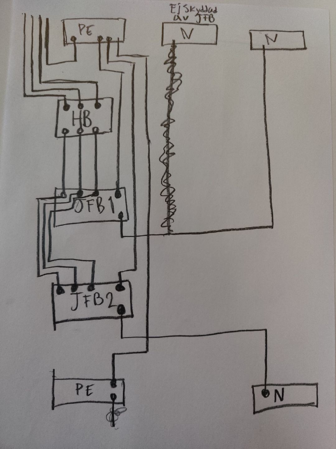

Hej, har en fråga angående mitt centralbyte här hemma! Det är nämligen såhär att jag har en inkommande 4ledare i huset, och jag ska ha 2st JFB + en rad med säkringar som inte ska vara skyddade av JFB, t.ex några PSA.
Jag har skissat på en bild på hur jag gjort hittils och har 2 frågor!
1. Är det rätt som jag tänkt än sålänge?
2. Den noll plinten som inte ska vara skyddade utav JFB, räcker det med att jag drar en kabel mellan INK PEN och den noll plinten eller fattar inte tyvärr:/

Den nedre raden med PE och N plint är till för alla säkringar som ska sitta på JFB 2. Vill ha det uppdelat så om någon undrar

Hej Bo, tack för ditt svar!Bo.Siltberg skrev:
Det som förvirrar mig är att det PE och N inte separeras när man gör så och den enda fördelen är att det ser bättre ut med en egen plint och är lättare att t.ex felsöka osv men rent praktiskt hade man ju kunnat använda den plinten där INK PEN går in?

Det är egentligen ganska enkelt, nollskenorna måste på något sätt anslutas till PEN, direkt eller via en JFB.
Sedan kommer det svåra att ansluta varje grupps fas och nolla till säkringar som hör till rätt nollskena.

Elektriskt har det kanske ingen betydelse, men "formellt" har du separerat PEN och N på detta vis genom att medvetet (med en blå ledare) tagit ut en nolla från PEN. Det är precis på samma sätt som du tar ut en nolla till JFBn. Nollan skapas inte efter JFBn.S Smurfen1337 skrev:
Trots denna N-plint är det inte förbjudet att ta ut fler nollor från PEN-plinten. Du tar ut tre stycken i din bild, helt ok.
Nu kan man fundera på om man inte kan nollorna till JFBerna ifrån denna N-plint? Jodå, det kan man göra. Det beror lite på syftet med N-plinten. Det kan vara en "huvud-N-plint" avsedd för fördelning av nollor i centralen. Du sa att den skulle mata några PSAer? Då kan det passa.
Men det kan också vara en N-plint avsedd för gruppledningar som ska ligga utanför JFBerna. I detta fall kan det vara lämpligt att låta N-plinten vara "ensam" och endast betjäna dessa grupper. Man kanske i framtiden vill sätta en JFB även där, eller man kanske vid underhåll frånskiljer plinten och missar att den används även för JFBerna.

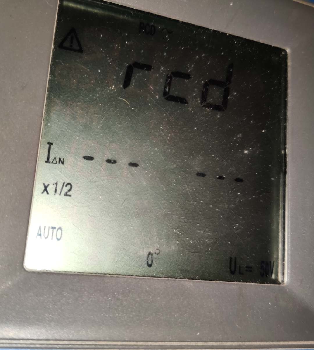

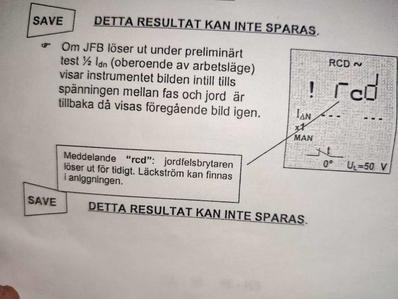

Är nu klar med allt jobb och utfört alla tester, när jag kör RCD test över JFB 1 så funkar allt jättebra och får godkända resultat.
Men när jag utför RCD test på JFB 2 så får jag felmeddelande RCD(se bild) står att det beror på att JFB löser för tidigt och att det beror på "läckström". Så vart börjar jag min felsökning? Och det är när jag kör testet i ett uttag som bara består av belysning och vägguttag i 2x solrum och hall som jag får felmeddelandet. Betyder det att det är den gruppen jag ska felsöka eller kan det vara vilken grupp som helst som tillhör den JFB?
Ursäkta om det kanske är lite rörigt men ställ gärna frågor om det är något som är oklart.

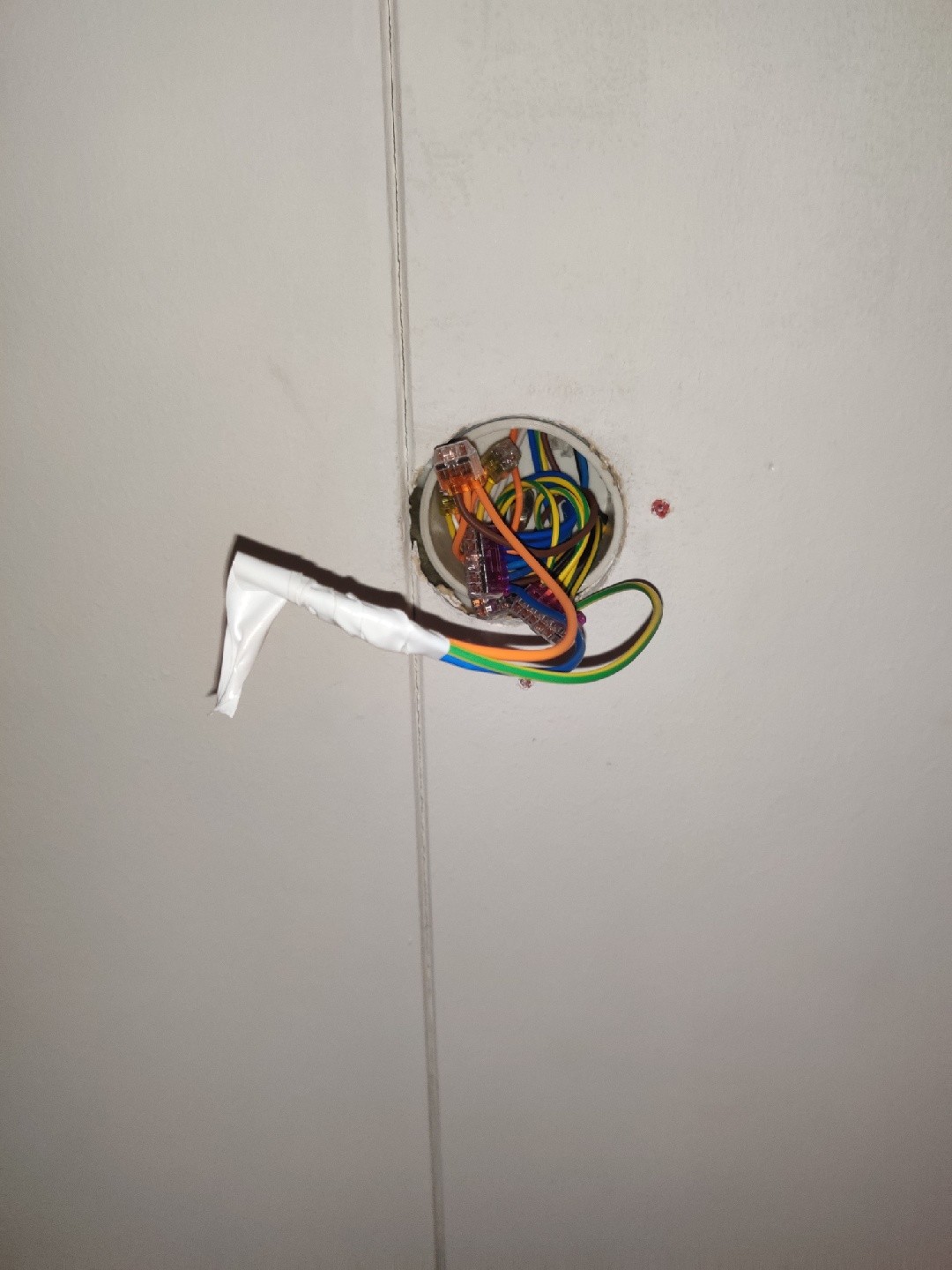

Du har snyggt och prydligt framför allt tejpat ihop nolla och skyddsjord. Säkringen är väl från så tändtråden gör nog ingen skillnad.
Hur ser det ut utan tejp.

Nej där läcker det inte, med 15 mA läckström skulle det utvecklas 3,5 watt och då hade plasten smält.
Har du gjort det mest basala och isolationsmätt fas-nolla mot skyddsjord?
