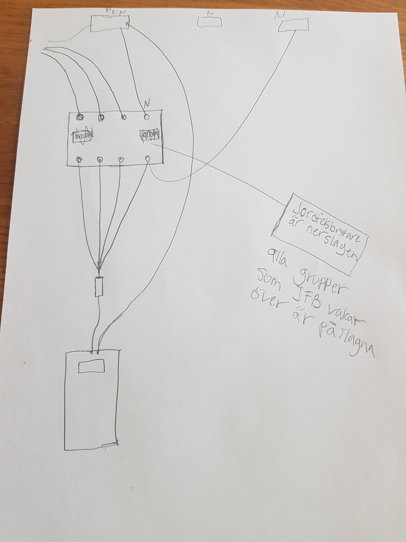

Jag har meggat varje JFB för sig genom att använda Elma Easy-iso på underkanten utav JFB'aren. Sedan har jag haft JFB nere och alla grupper ut uppe och fått jätte fina värden.
Men har dock inte isolationstestat just denna grupp separat då jag trodde inte det var nödvändigt då jag redan gjort ett test :/

Det låter här som att du gjort ett isolationstest på hela anläggningen, båda JFBerna tillsammans? Hur gjorde du det testet? Men det är kanske ett missförstånd.
Isolationstest av denna krets sekundärt JFB2 är ju då på plats först o främst. Vad jag förstår har du inga förbrukare anslutna? Då har du förmodligen felet att N och PE ligger ihop någonstans.
Om du inte skulle hitta något fel så skulle jag mäta JFB "i provbänk", dvs bortkopplad på sekundärsidan.

Hej Bo, jag har gjort isolationstest på hela anläggningen men en JFB:are i taget (se bild) och då fick jag jättefina resultat. Den gruppen som jag har i stickkontakten i och kör RCD testet när det blir felmeddelande, är det den gruppen som det är fel på eller kan det vara vilken grupp som helst över hela jordfelsbrytare?
  • Handritad elschema över en anläggnings kopplingar och en jordfelsbrytare.

Hade PE och N legat ihop någonstans då hade ju JFB slått av? Nu funkar ju allt som det ska förutom när jag kör RCD testet över den gruppen:/
Så du har driftsatt gruppen och provat med normal belastning?
Storleken på denna belastning avgöra ifall ett fel N-PE löser JFBn.
Men jag antar att du provade JFBn utan belastning?
Jag lutar åt att det är JFBn i sig som är för känslig. Det låter inte som något fel i installationen.
Vilken felström löste JFB1 för? Bör ligga på runt 20 mA. Om JFB2 är av samma fabrikat och modell borde den har ungefär samma egenskaper.

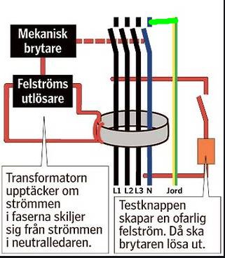

Ja, samma potential, men grejen är i vilka ledare det går en ström. JFBn mäter strömmen i faser och nolla. Därigenom ska alla ström gå. RCD-testaren skapar en felström som går tillbaka via skyddsledaren. Det blir då en obalans i den summa av strömmar som passerar igenom JFBn. Testknappen har samma princip, att simulera en obalans, men fungerar lite annorlunda som du ser på bilden då den inte använder skyddsledaren.
Diagram över en jordfelsbrytare med märkningar och testknappens funktion.
