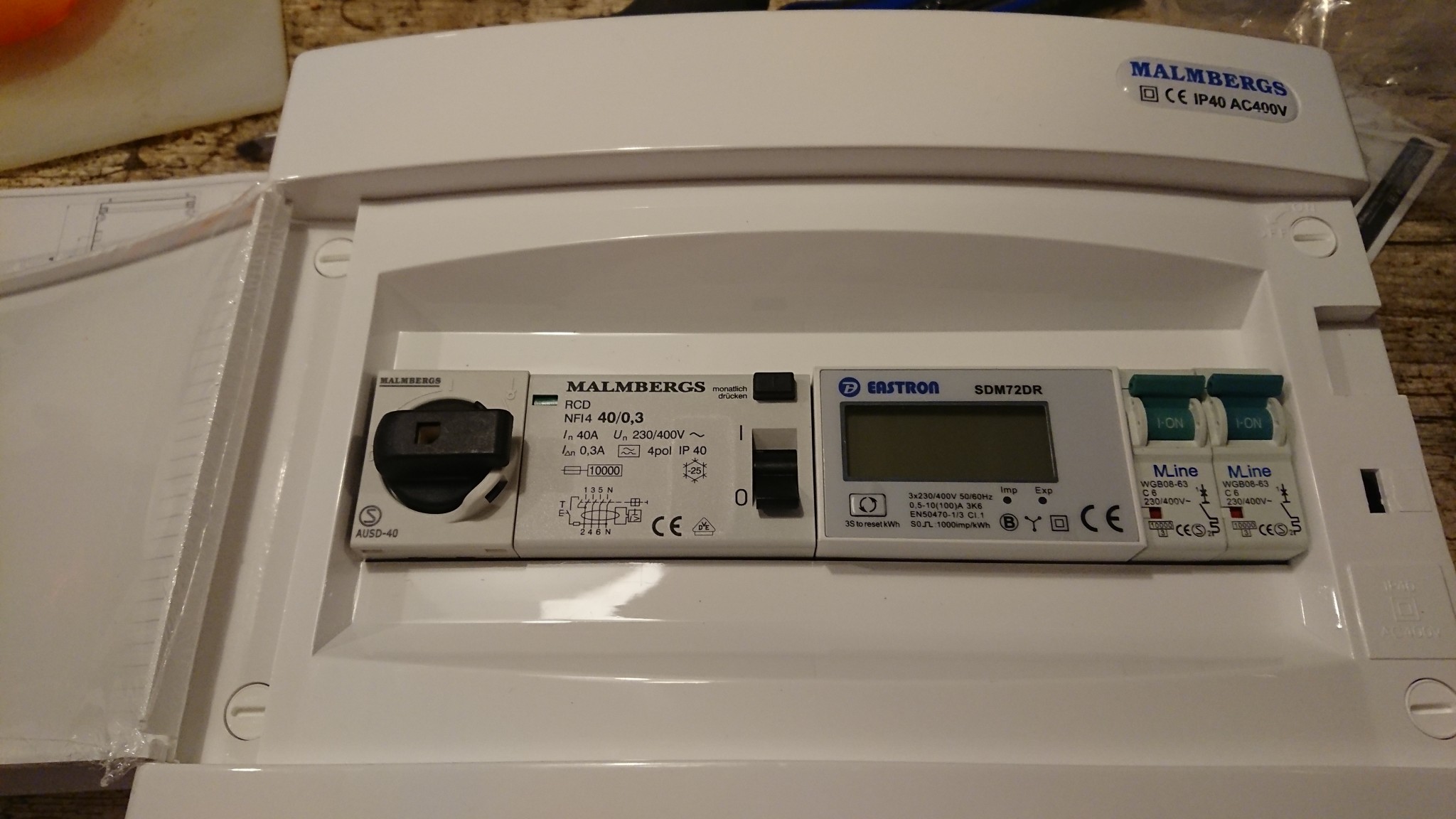

Blev lite fler pryttlar innan jag var färdig..
Vart är mest logiskt att placera säkringarna?
Dom avsäkrar varsin cirkulationspump och ligger kopplad utanför jfb.
Bör dom därför vara placerad mellan huvudbrytaren och jfb?
